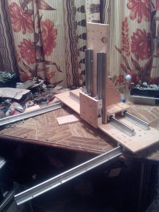

Зацените Пожалуйста!
IMG1035.jpg (4286 просмотров) <a class='original' href='./download/file.php?id=47027&mode=view' target=_blank>Загрузить оригинал (216.05 КБ)</a>
IMG1058.jpg (4286 просмотров) <a class='original' href='./download/file.php?id=47028&mode=view' target=_blank>Загрузить оригинал (213.88 КБ)</a>
IMG1113.jpg (4286 просмотров) <a class='original' href='./download/file.php?id=47029&mode=view' target=_blank>Загрузить оригинал (184.16 КБ)</a>
IMG1722.jpg (4286 просмотров) <a class='original' href='./download/file.php?id=47030&mode=view' target=_blank>Загрузить оригинал (179.57 КБ)</a>

добавил уголок,
кембрик снял ,что бы "торчащий саморез" показать

Den4ik писал(а):Зацените Пожалуйста!
Проверь на расшатываемость ось Z, возможно при такой конструкции, даже если все жестко закрепить, все равно будет болтаться. Направляющие оси Y стоило бы раздвинуть, для этого, чтоб еще сэкономить рабочее поле, поднимают портал.
Это лишь так, предположения. :)
В целом неплохо!

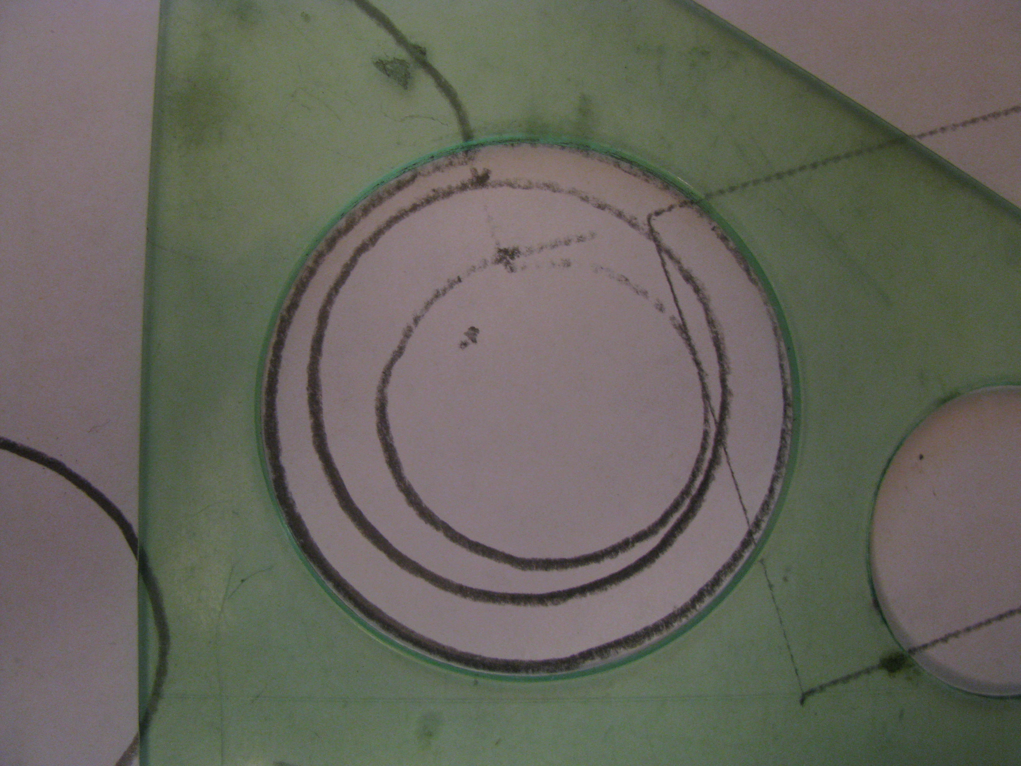

Во, получилось, придерживая руками карандаш, построить ровный круг радиусом 25мм:
IMG_2876.JPG (4203 просмотра) <a class='original' href='./download/file.php?id=47110&mode=view' target=_blank>Загрузить оригинал (874.25 КБ)</a>
На линейке диаметр круга замерил нутромером - 52мм
Рад как никогда, причем при выполнении команды G3 X100 Y100 J25 так славно поет :f:

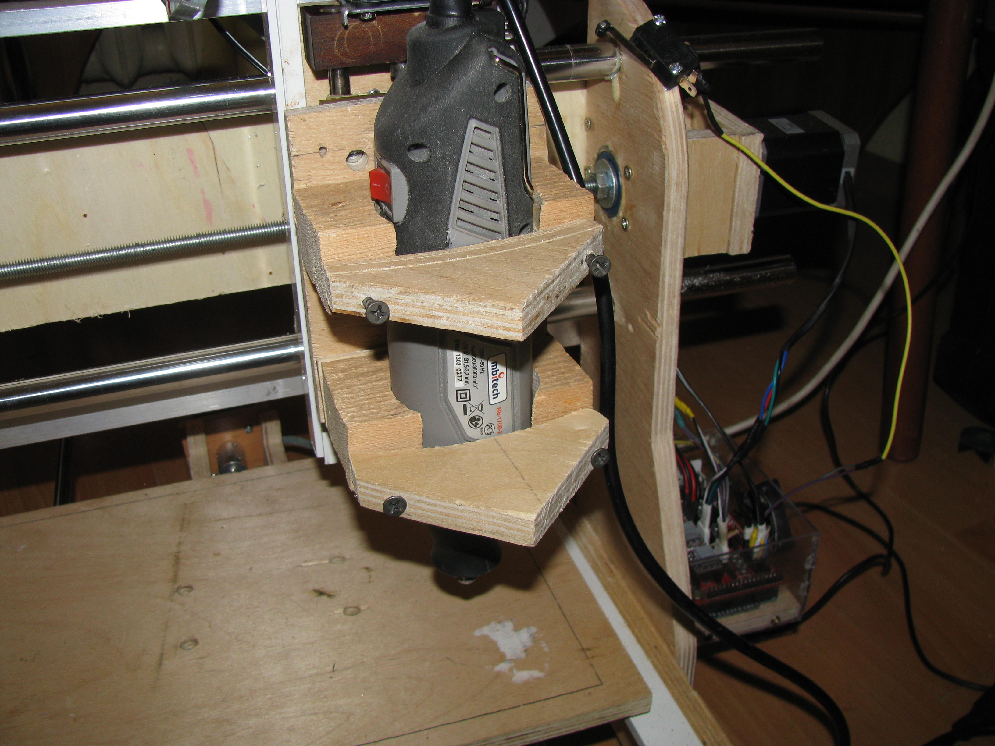

Ну вот и готов мой ЧПУ :)
Ну как готов, если не считать пропуска шагов(из-за плохой настройки) и отваливающуюся ось Z, то уже можно фрезеровать Карбид Вольфрама! :hehehe:
Ладно, первое апреля было вчера, сегодня закрепил шпиндель и начал рисовать :rail:
Вот такое крепление:
IMG_2878.JPG (4148 просмотров) <a class='original' href='./download/file.php?id=47224&mode=view' target=_blank>Загрузить оригинал (761.09 КБ)</a>
IMG_2880.JPG (4148 просмотров) <a class='original' href='./download/file.php?id=47225&mode=view' target=_blank>Загрузить оригинал (771.97 КБ)</a>

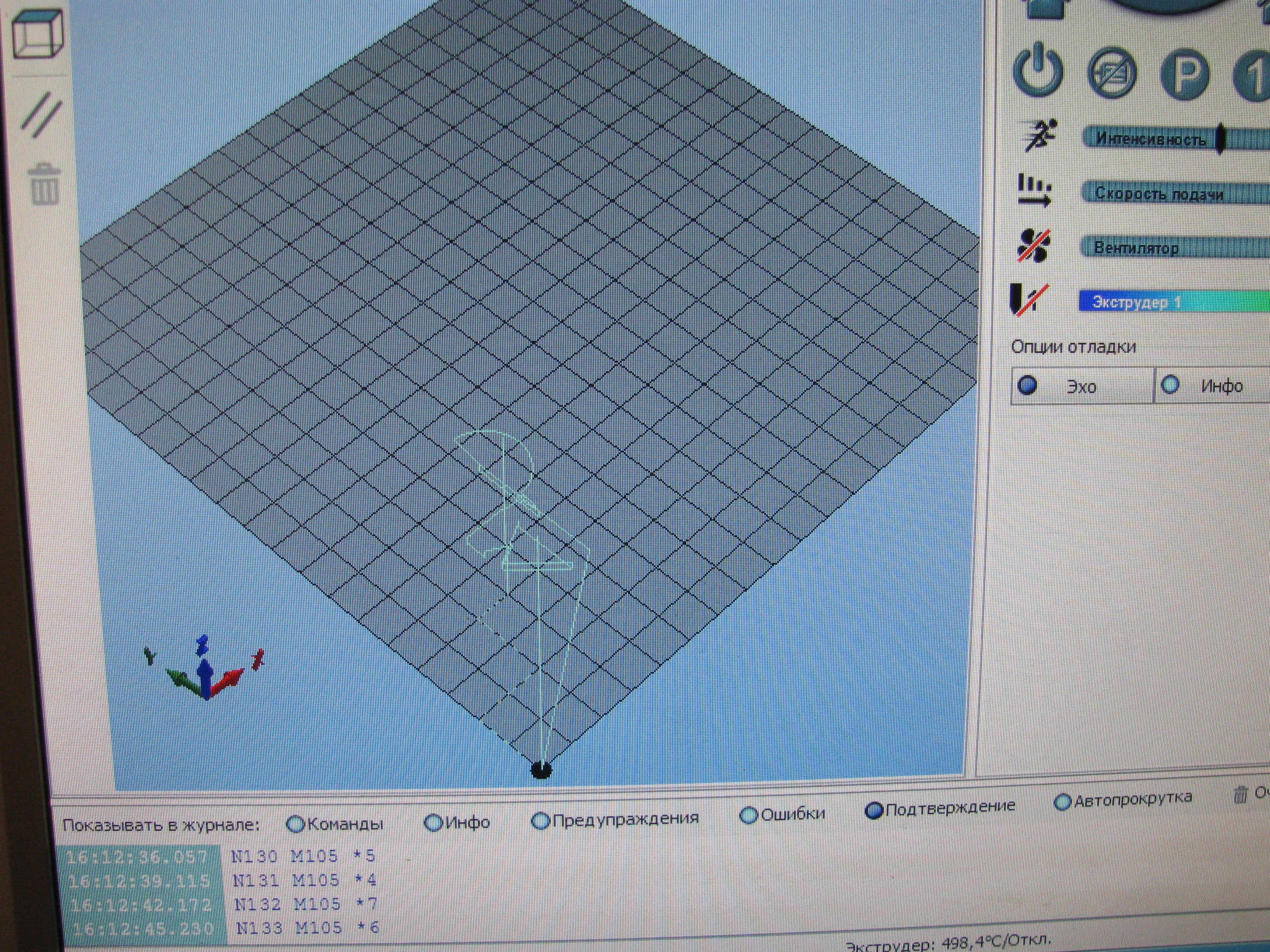

И обещанное видео, в котором я пытаюсь выловить нужные настройки, чтоб было не слишком медленно и чтоб не пропускало шаги. Отрендерил видео на максимум, однако запись с камеры все в том же качестве, с хорошим качеством наверное только на выходных добавлю.
https://www.youtube.com/watch?v=Fzemof2tMgE
В конце случился небольшой казус, выехал на пределы стекла, а кнопку E-Stop оставил не подключенной :hehehe: :idiot: :freak:

Хорошо, завтра попробую. Уже была идея уменьшить микрошаг, чую 1/32 шаговики слегка дискомфортно себя чувствуют. На видео работал с pronterface, просто выключил экструдер и хотэнд, в прошивке указал что датчиков температуры нет.
