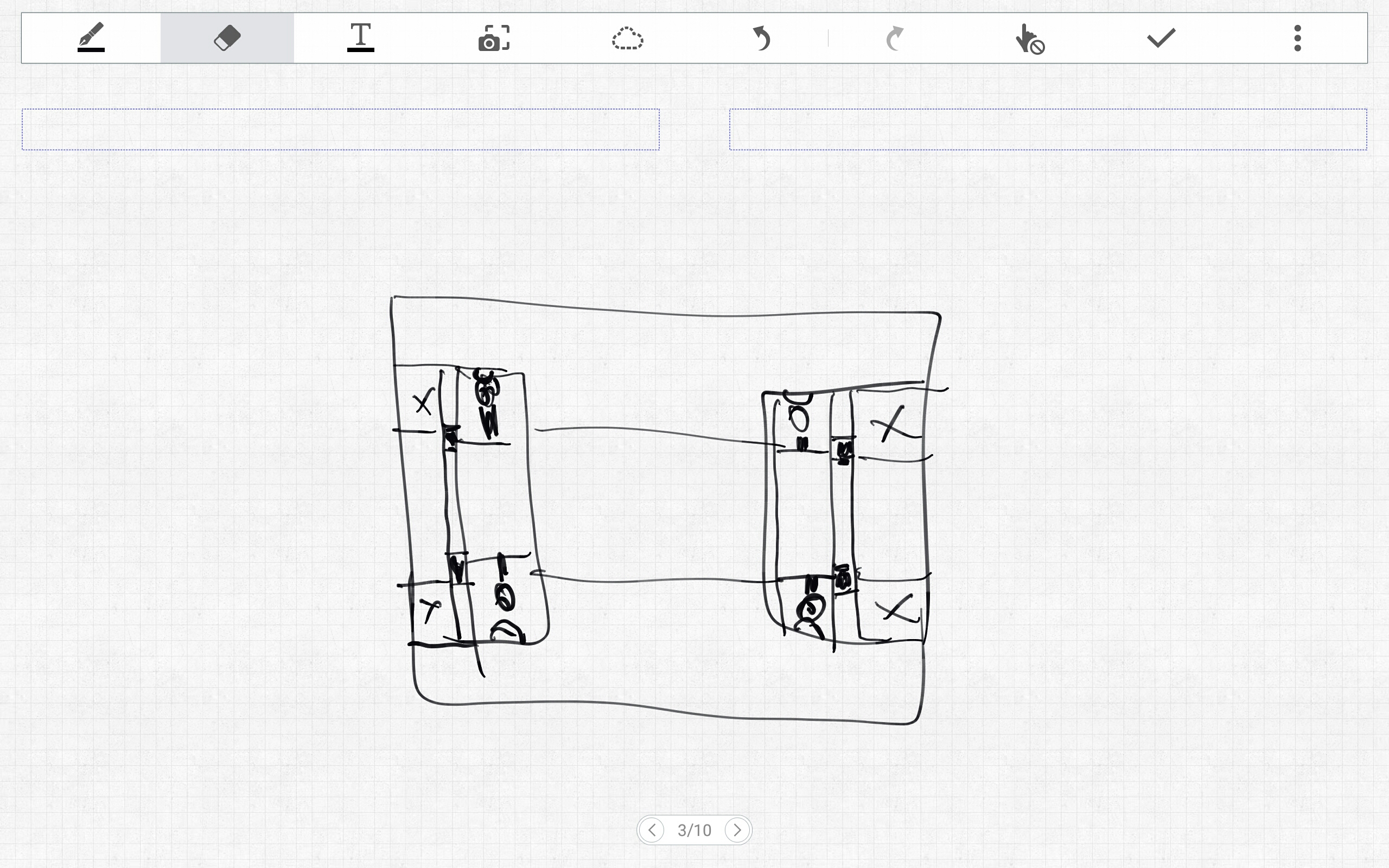

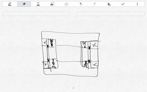

john1987887, радиальный, шайба внутри, упорный, перемычка корпуса, упорный, шайба внутри, радиальный. хотя по идее и одним радиальным можно обойтись - упорные любят в комплекте с радиальными стоять. но мой разум подсказывает что и 1 хватит

упорный сферический роликовый подшипник.

хорошая штука, но у нас в магазинах такого нет.Damag писал(а):упорный сферический роликовый подшипник.

Re: Китаец 7045 в чпу
Лёха Хантер недавно выкладывал свои опоры, непомню тему
Типо того, довольно просто , дешево и жесткость хорошая
набить хорошей смазки и забыть
если конечно хватает места
вот тут было: http://www.cnc-club.ru/forum/viewtopic.php?f=40&t=10925

У Хантера классная опора. Единственное, что смущает, это расточка с переворотом. Хочется за один установ шахту расточить. Так намного дешевле.
ну сделайте расточку с одной стороны. тупо стакан. и крышкой сожмите пакет подшипников...
Можно проточить насквозь , потом вставить втулку и законтрить штифтом
который при знакопеременных нагрузках.....
Ой не, только не втулку. Лучше уж крышечку и болтиков поболе, штук 6-8 по кругу.
Если посадить на локтйд и конический штифт , то хрен раскачаешь
Станок то не монстр
В целом дело хозяйское , болты по кругу тоже хорошо
Станок то не монстр

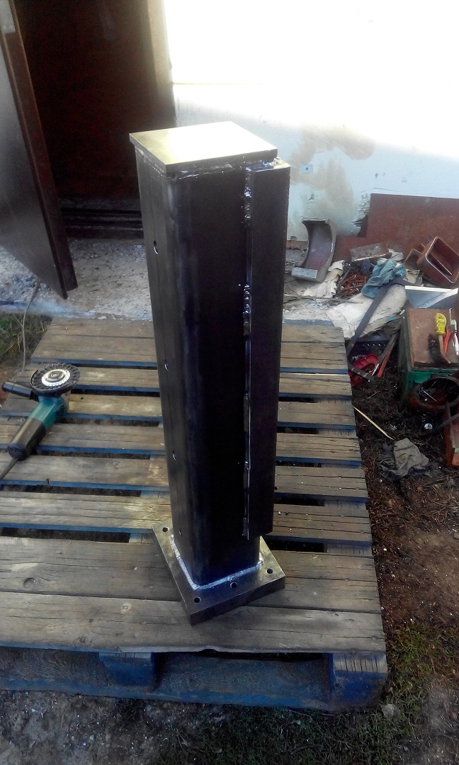

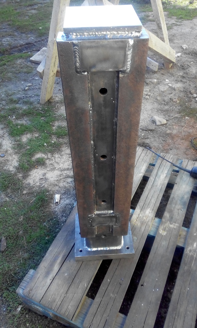

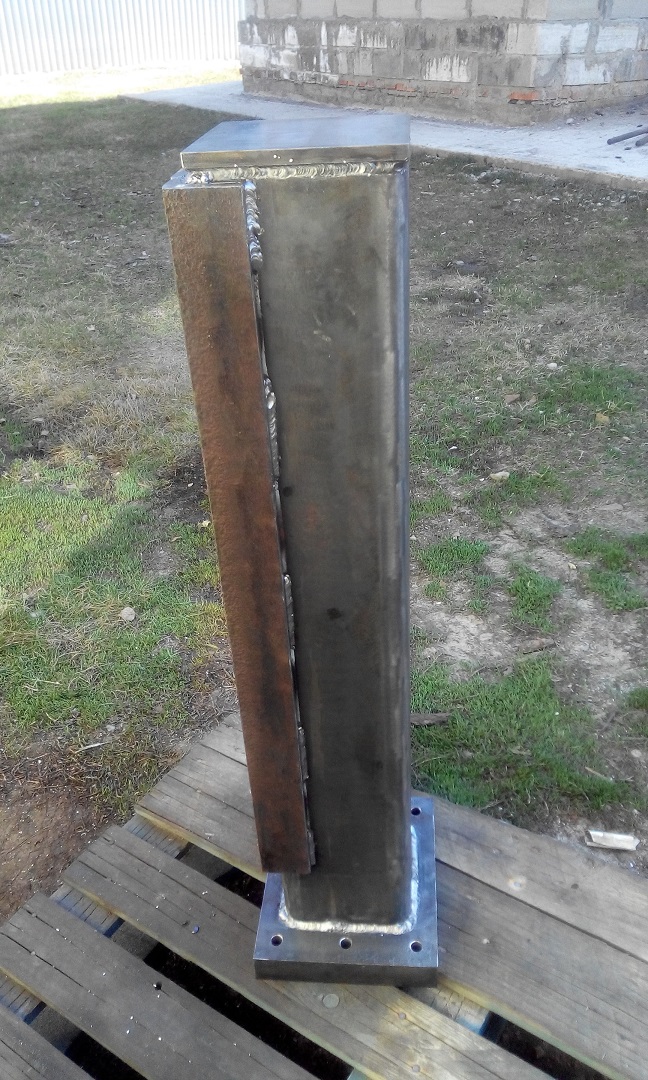

Сварил тут на днях новую колонну. Дальше отжиг и обработка. Всю сварку зашпаклюю, покрашу, навешу автосменщик и будет мини ОЦ из китаяса. Кстати, почти 700 часов наработки уже. Ось Х наездила 6км, износа не наблюдается.

Evgen54
- Новичок
- Сообщения: 1
- Зарегистрирован: 11 апр 2016, 11:44
- Репутация: 0
- Настоящее имя: Женя
- Контактная информация:
Нормально мяса получилось!
Какие габариты и вес, намного тяжелее родной?
john1987887
- Мастер
- Сообщения: 3063
- Зарегистрирован: 08 сен 2013, 17:26
- Репутация: 1802
Фланец 40 мм толщиной, труба 150*150*8, уголки 75*75*14. Весит прилично, но в одиночку можно перемещать.
Brother TC - 229 http://www.cnc-club.ru/forum/viewtopic. ... 46&t=15250
Brother TC - 225 viewtopic.php?f=146&t=31044
7045 http://www.cnc-club.ru/forum/viewtopic.php?t=6965
токарный http://www.cnc-club.ru/forum/viewtopic. ... 48&t=14096

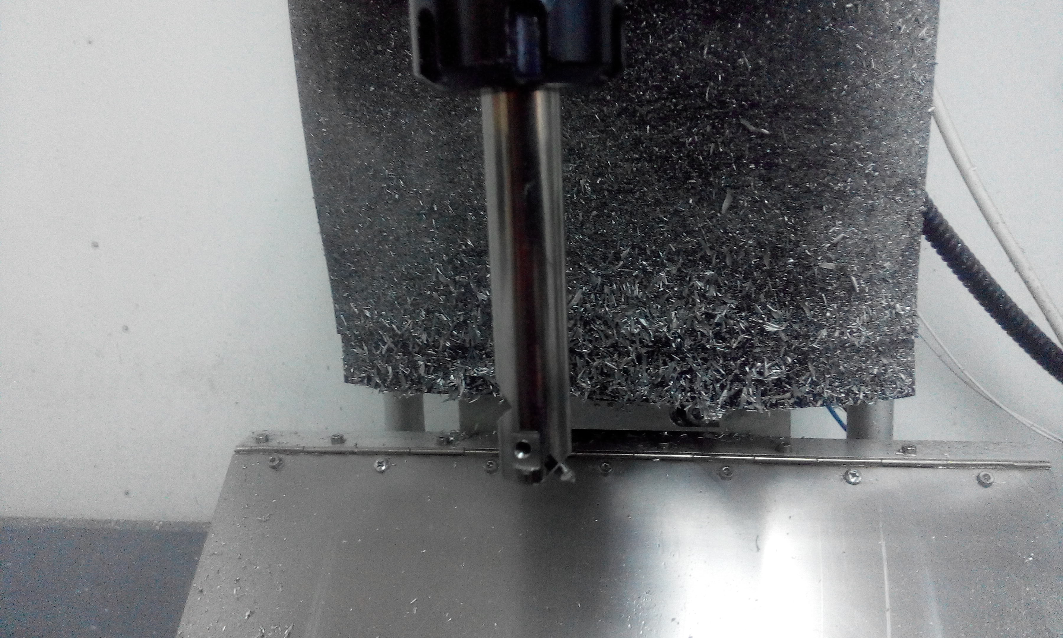

Китайские расточные головки полное и безоговорочное ДЕРЬМО. Пришлось сегодня сделать расточную штангу из калиброванного прутка Ф16мм. Резец из обломка твердосплавного гравера ф3.175. Выставляю на индикаторной стойке.
https://youtu.be/6RVzzXlHy-Q

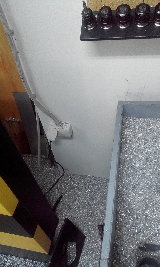

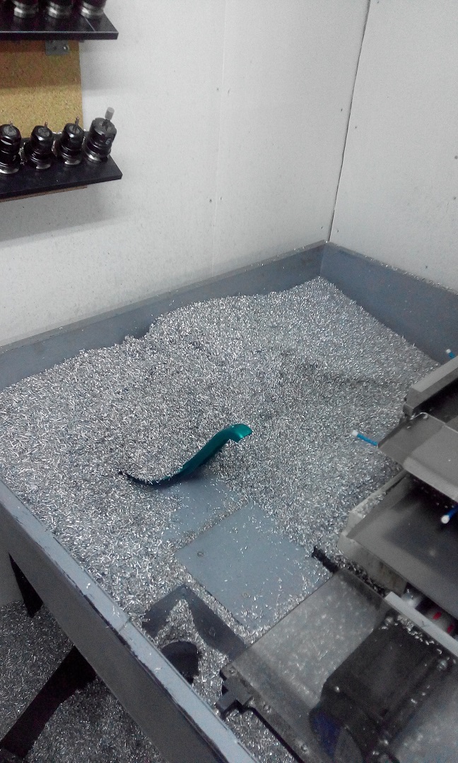

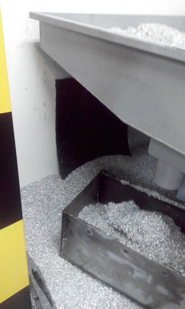

В целом, выходные удались. Больше мешка стружки.

- Atom42
- Мастер
- Сообщения: 715
- Зарегистрирован: 07 июл 2014, 11:55
- Репутация: 286
- Настоящее имя: Денис
- Откуда: Кемерово
Стружка с разных ракурсов- это конечно интересно, но может есть пара фото деталек?
john1987887
- Мастер
- Сообщения: 3063
- Репутация: 1802
Нету, детали уже у заказчика, иначе сидел бы я над ними все выходные

Эх жаль, а что за металл стружки?
Алюминий. Мог бы так фигачить сталь, жил бы в Сочи!
