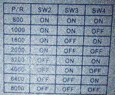

NikolayUa24 писал(а): ↑14 окт 2020, 14:44
WWW116 писал(а): ↑ ещё
На драйвере стоит 1/16 200*16*50/360 =444,4444444444444
Нет. Внимательней, там стоит 1/8. Даже метод научного тыка подтвердил это. При увеличении значения выше чем 335, фреза идёт не паралельна радиусу заготовки.

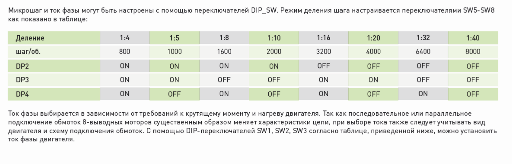

NikolayUa24
Сообщения: 1299
Репутация: 256
Настоящее имя: Николай
Re: 4-я ось: настройка поворотной оси (мини FAQ)
Сообщение NikolayUa24 »
WWW116 писал(а): ↑ Внимательней, там стоит 1/8.
1/8 2-3-4 должны быть ON. А на драйвере стоит 2-ON 3-OFF 4-ON это 1/16

NikolayUa24 писал(а): ↑ 1/16
200 шагов на 8 умнож.
NikolayUa24
Сообщения: 1299
Репутация: 256
Enot_1 писал(а): ↑14 окт 2020, 15:04
Не изобретайте велосипед есть таблица на драйвере.
2.jpg (3128 просмотров) <a class='original' href='./download/file.php?id=187542&mode=view' target=_blank>Загрузить оригинал (60.44 КБ)</a>
И как выставлено на драйвере

NikolayUa24 писал(а): ↑ таблица
1/4,1/5,1/8*,1/10 итд.
ПС
https://cnc-tehnologi.ru/stati/55-chto- ... a-impulsov
Не знаю, первое попавшееся как пример. Самому долго писать...

Enot_1 писал(а): ↑ ПС
Да уж бывает протупил :oops:
посмотрел на своих
NikolayUa24 писал(а): ↑14 окт 2020, 15:13
Вы в курсе, что дробление 1/8 = 1600 ? (200*8)
Так что 1600 ≠ 1/16

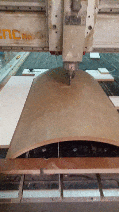

Enot_1 писал(а): ↑13 окт 2020, 22:46
WWW116 писал(а): ↑ по факту 335.0
А не 1/80 ли редуктор?
200х8х80/360=350,(5)
Маркировку возможно показать?
___________
Как писал NikolayUa24, так и вышло. Методом фрезы V90 и уголька выяснилось, что редуктор не 1:50, а 1:80. Вот засранцы, те кто маркировку наносил. Ну как так-то, а?
200х8х80/360=350,(5) так и получилось в итоге.

Вот оно ради чего это затевалось.
