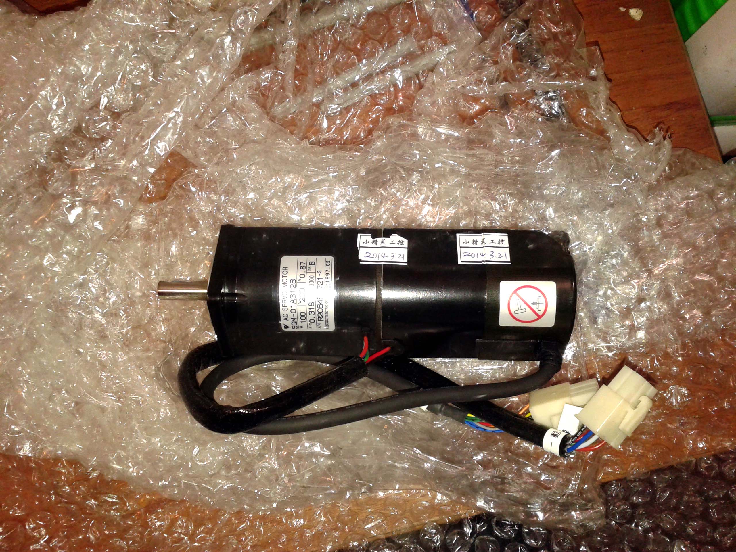

приехал мотор с тормозом!

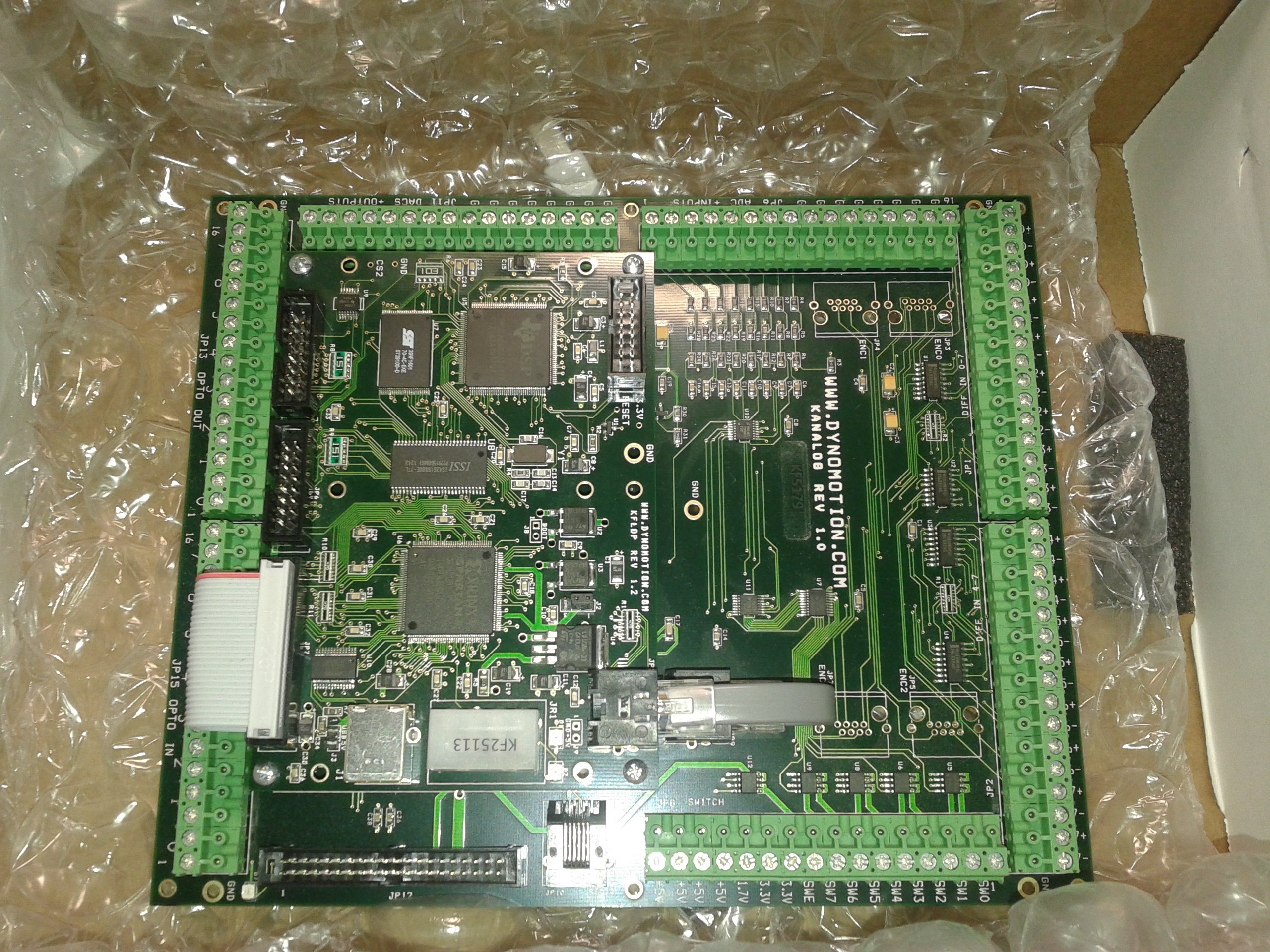

приехала связка Kflop+Kanalog.
представлял себе их мельче - довольно внушительного размера платы, особенно каналог.

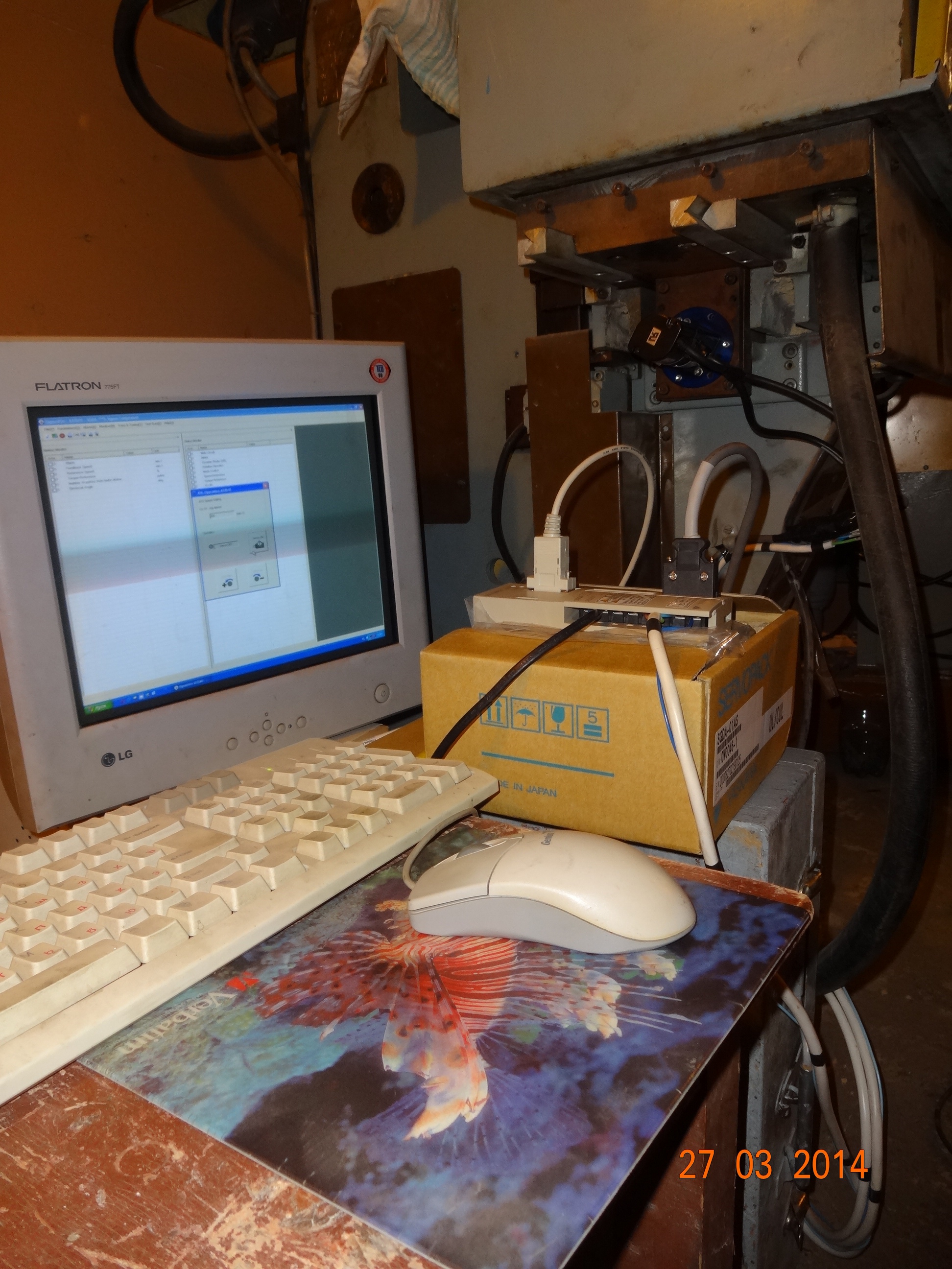

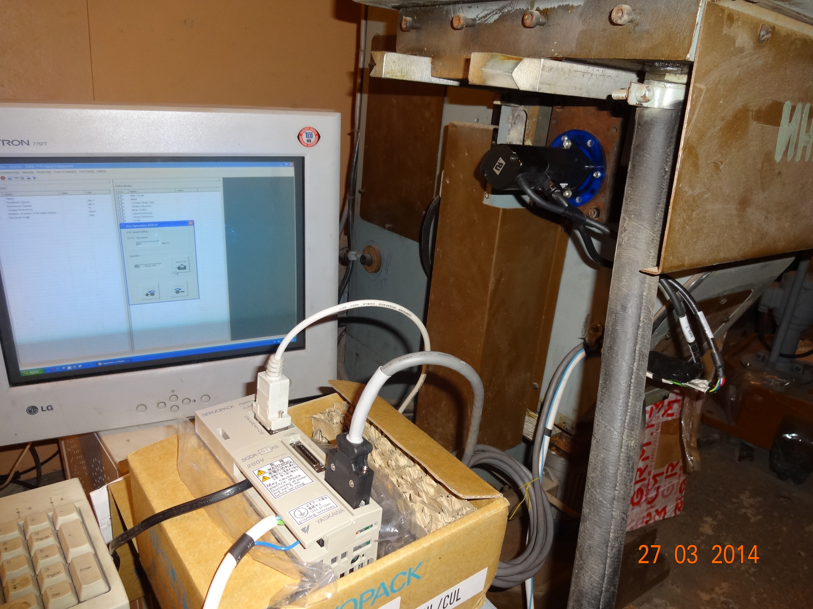

Re: Yaskawa SGDA-01AS+SGM-01U3B4L освоение, настройка
подключил - все работает!!!!!!!!!!!
мотор, правда, не крутится, т.к. привод не отстроен. но в ручном режиме из Сигмавин все крутилось, а каналог выдает переменное напряжение (мерил вольтметром).
так уж сложилось, что именно сегодня сдох единственный оставшийся системник с СОМ-портом. как запрограммировать сервопак чтобы он становился на удержание мотора при подаче питания? и можно ли это сделать без сигнального шнурка, а, скажем, заведя сигнал с каналога как показано в инструкции по подключению сигнала S-ON при помощи БП на 24В?
и если нет - будет ли сигнальный шнурок работать через переходник USB<->COM?
P.S. еще раз огромное спасибо ukr-sasha за написание темы по кфлопу.
