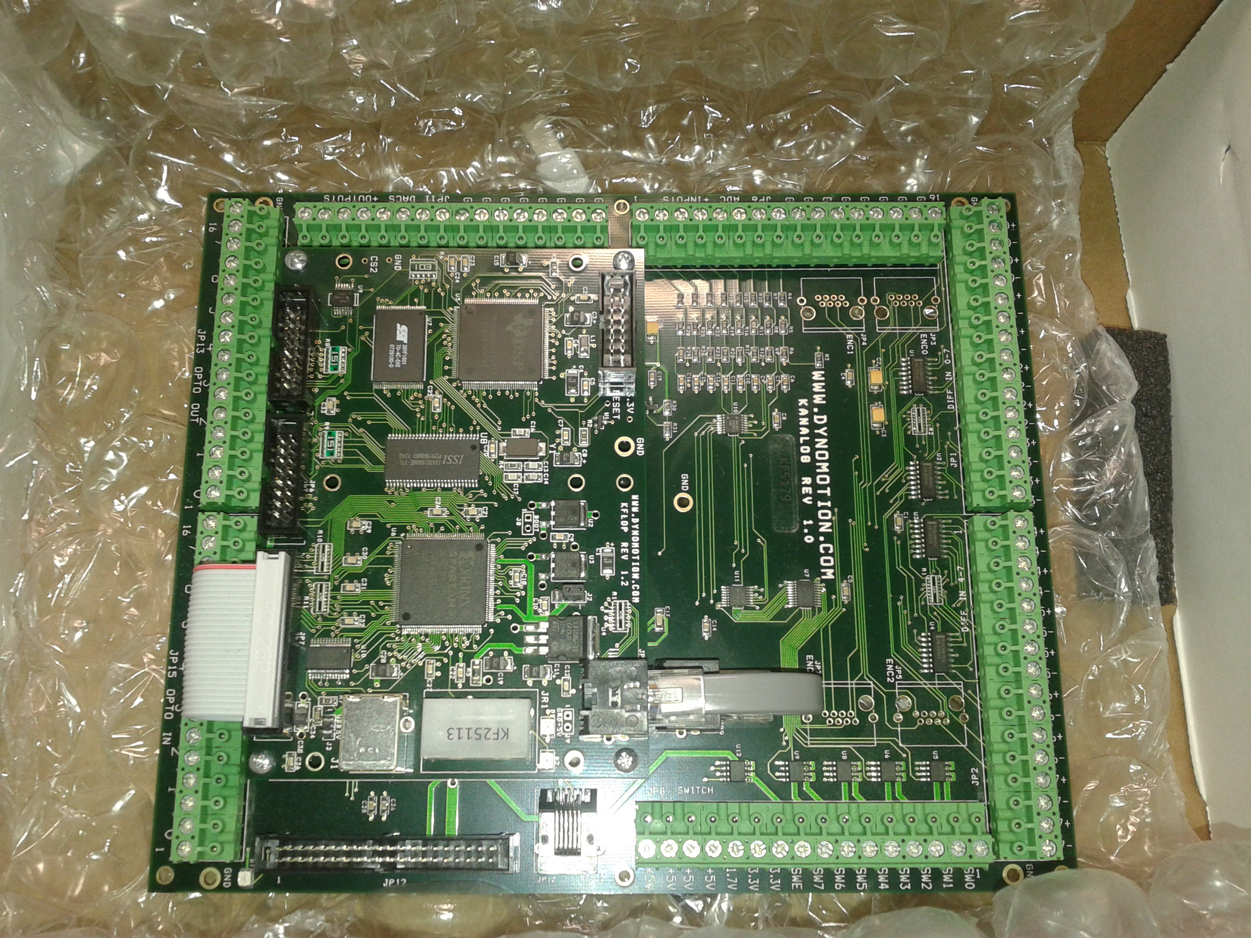

приехала связка Kflop+Kanalog.
представлял себе их мельче - довольно внушительного размера платы, особенно каналог.

Александр_ писал(а):приехала связка Kflop+Kanalog.
Нашего полку прибыло. Спасибо ukr-sasha http://cnc-club.ru/forum/viewtopic.php? ... wa#p133968 Теперь настроить стало гораздо легче.
Ты разобрался с алгоритмом настройки самого сервопака. Какие коэффициенты настраивал. Дело в том что переходить к настройке кфлопа надо после настройки сервоусилителя. Сам убедился.

сервопак не настроен толком - в ручном режиме все работает.
сейчас нужно убедиться в работоспособности кфлопа т.к. брал с рук и договорился о паре дней на проверку. собрал в кучу контроллер, сервопак и коробку кабелей - в понедельник начну пробовать.

повторюсь - пока задача-минимум это проверить работоспособность кфлопа и каналога. т.е. подключить все по схему, любезно предоставленной ukr-sasha и добиться вращения моторов.

подключил - все работает!!!!!!!!!!!
мотор, правда, не крутится, т.к. привод не отстроен. но в ручном режиме из Сигмавин все крутилось, а каналог выдает переменное напряжение (мерил вольтметром).
