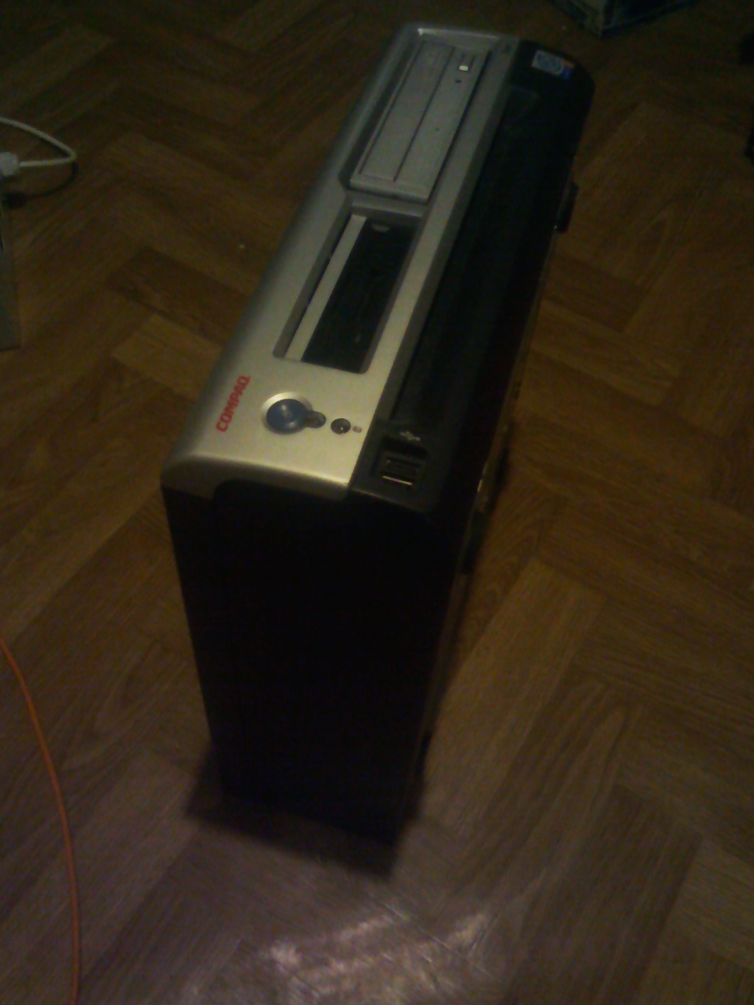

Раздобыл системник компактный, будет своя машинка для станка, шоб не гонять его от домашнего ПК. Compaq EVO в плоском исполнении. Тяжелый, зараза :) Внутри п4 и гиг оперативки, думаю что потянет мач. Или нет?

C трудом но потянет.
Мне мало было гигабайта даже для загрузки чистой Windows. Поставил два - стало заметно лучше. Поставил SSD - стало пофигу, сколько там оперативки.
Ну и еще - смотря какой P4. Такой http://market.yandex.ru/model.xml?model ... &hid=91019 будет очень даже весело работать с Mach3, а если старый... фиг его знает.

nERV писал(а):думаю что потянет мач. Или нет?
Конечно потянет , только видяха обязательно НЕ встроенная должна быть !

Видяха не встроенная. Проц 2.53 ггц. В принципе внутрянку и поменять можно, стоит-то не дорого. А вот корпус мне нравится, правда бп там хитрой формы и всего на 250ватт.
Что из современного железа и с лпт портом можно прикупить, на случай если имеющегося мне будет мало?

у меня п4-2,4 512мб, встроенная видяха, винт старенький 11gb, winxp официальный образ, из програм стоит Corel12 и mach3. ни разу проблем не было. естественно после запуска УП в mach комп не трогаю.

nERV писал(а):Раздобыл системник компактный, будет своя машинка для станка, шоб не гонять его от домашнего ПК. Compaq EVO в плоском исполнении. Тяжелый, зараза :) Внутри п4 и гиг оперативки, думаю что потянет мач. Или нет?
Эти компы отроду заточены под XP и если память работает в двух канальном режиме - бегает как ракета.
Будет работать без проблем - проверенно ;)
Re: Не гравер, но маленький фрезер. В процессе.
Вроде, про ХР речи не было.
Или это прямая ассоциация с Mach3?
Проц нормальный - компьютер с Mach3 должно хорошо работать, просто это я уже "зажрался".

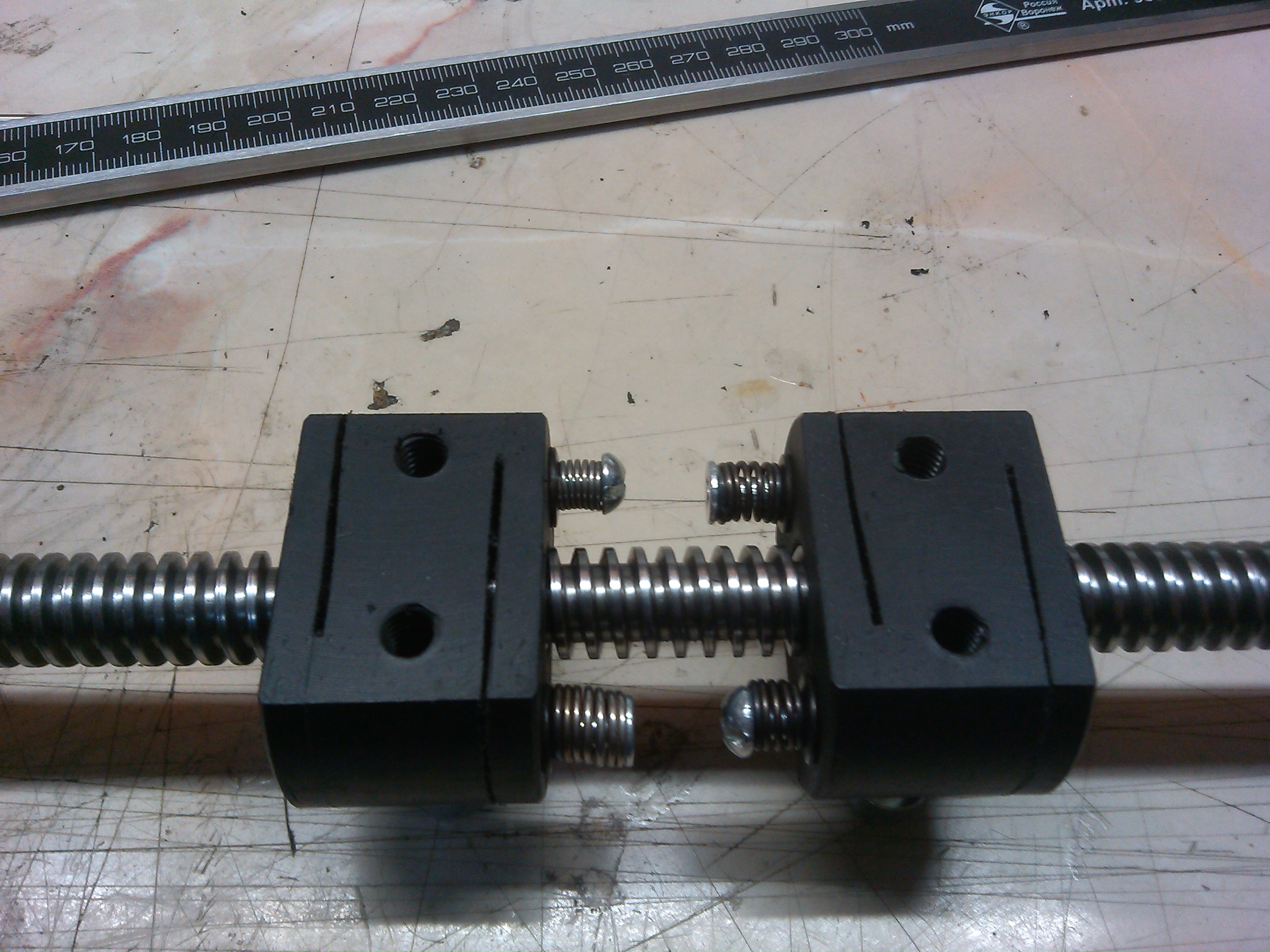

Надоел резонанс винта на длинной оси, хочу поставить ШВП. Гайка 16й швп не влезет под столом, придется ставить 12ю. У этой швп гайка имеет радиус 11мм, та что установлена -12.5мм. Чтоб не переделывать опоры винта хочу что-то придумать с крепежом новой гайки. Допустимо ли использовать крепление гайки ШВП за одно "ухо", или же стоит сделать что-то более мясистое? Просто делать кронштейн с толщиной стенок в тонком месте 1.5мм мне кажется сложноватым.
Покажи как оно сейчас выглядит...
За одно ухо не хорошо...
nERV
Сообщения: 1503
Репутация: 624
Откуда: Ульяновск
Сообщение nERV »
Сейчас гайка в виде цилиндра с отсеченными по хордам частями 25х25 диам.40 с резьбовым отверстием вдоль короткой оси прикручена к столу двумя винтами М6. Т.е от оси винта до крепежной поверхности 12.5мм.
