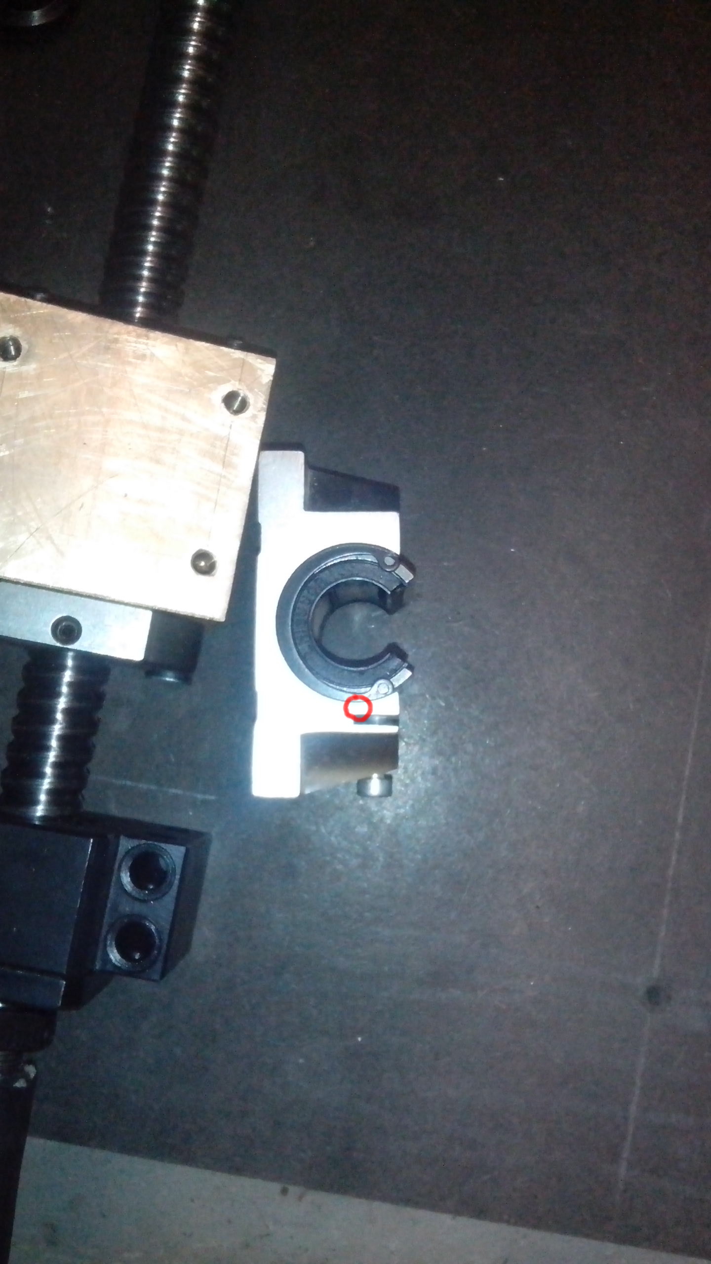

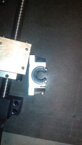

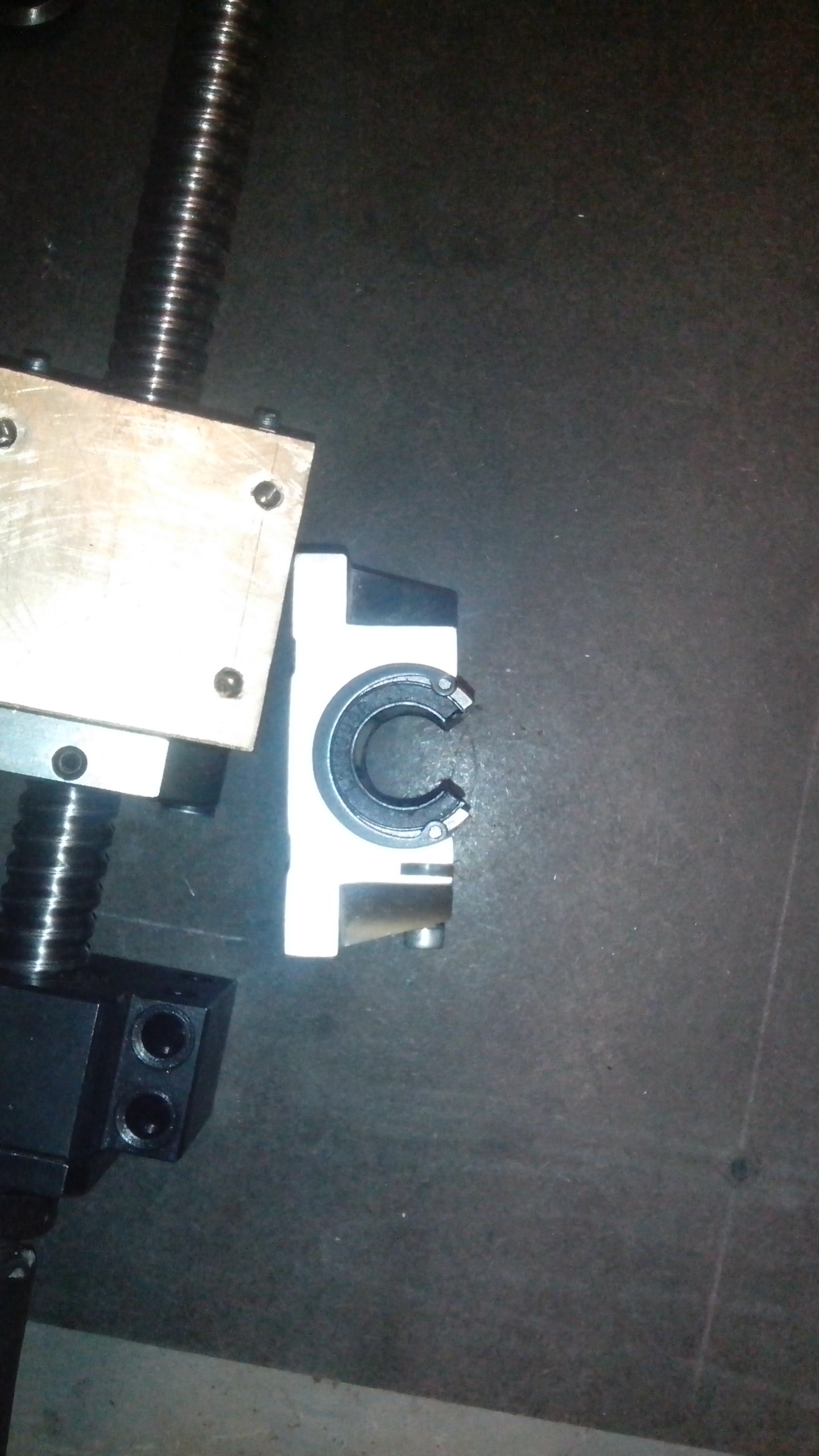

Ну вот как-то так выглядят каретки.
Что-то мне подсказывает, что прорезь маловата. Надо углубить и тогда винтику будет проще поджать подшипник.

На надо, там всё нормально, подшипник поджимается за счёт изгиба в отмеченном месте.
IMG_20131219_201138.jpg (2990 просмотров) <a class='original' href='./download/file.php?id=22594&mode=view' target=_blank>Загрузить оригинал (379.44 КБ)</a>
Проверяй диаметр рельсов.

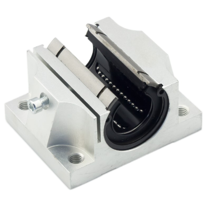

А пока, для размышления картинка с darxtona.
Тут прорезь опускается ниже оси подшипника. А у меня даже до нее не доходит.
Потому и хочу немного пильнуть. И меня смущает твоя фраза, что, мол достаточно 1-1.5 оборота и модуль "конкретно клинит на рельсе". Я со своими так и не смог этого добиться.

Re: Проектирую станок, подскажите по направляющим.
Прорезь заканчивается примерно на уровне оси подшипника.

aaleksander писал(а):Ну вот как-то так выглядят каретки.
что-то я смотрел, смотрел на фотки и не увидел шариков в пазах :thinking:
И правда...
aaleksander, у тебя внутри люфтящих подшипников есть шарики, как на фотке с darxtona?

:hehehe:
Конечно, есть. Это фотик их "скушал".
Вечером сниму проблемную каретку и покатаю по другим рельсам, где люфтов не было. :relsa:
aaleksander писал(а):Конечно, есть. Это фотик их "скушал".
Тогда второй вопрос - а они из пазов хоть сколько-нибудь выступают? Вдруг они не того диаметра?

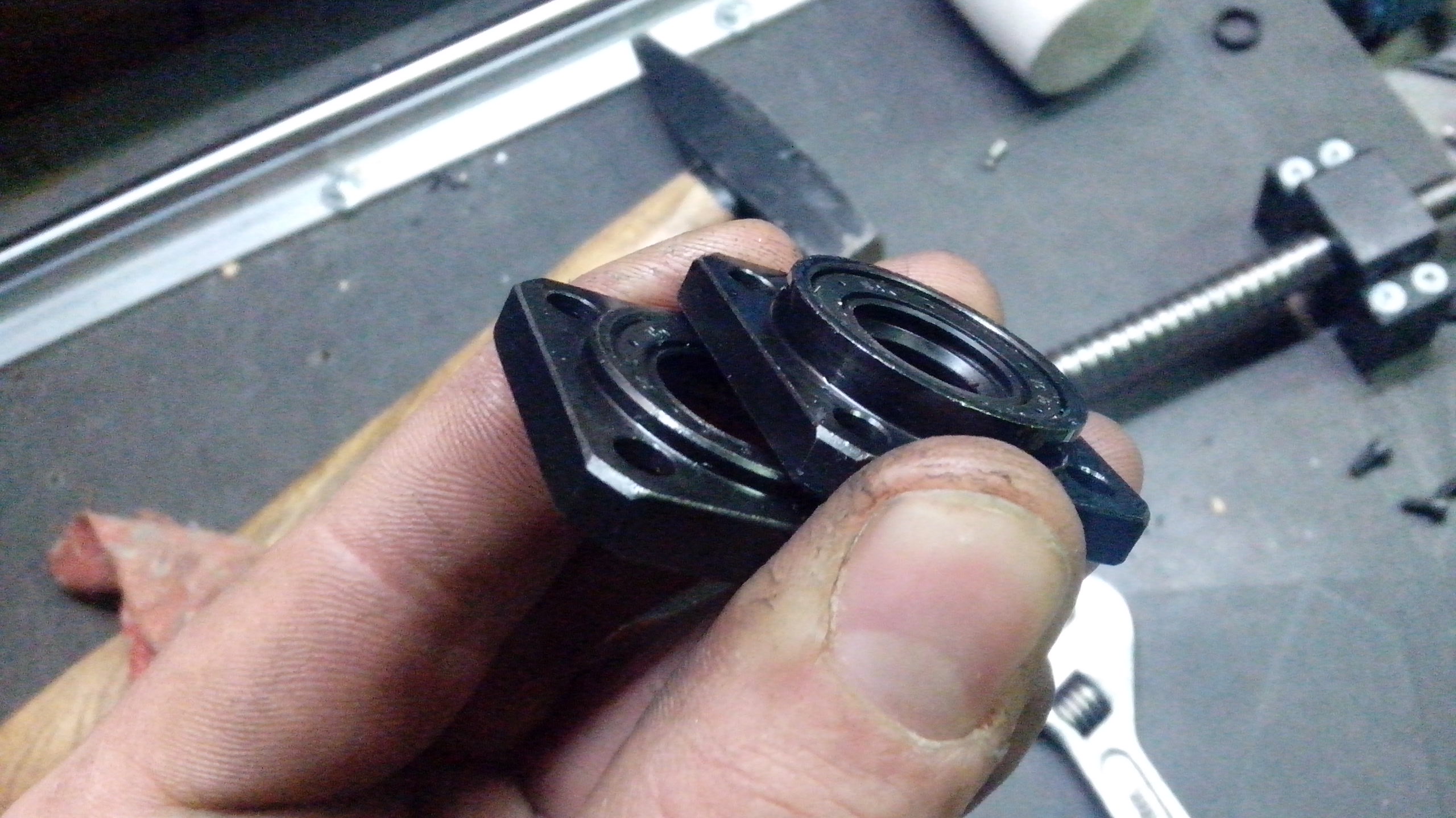

Стал настраивать ось х(вдоль стола которая).
Все настроил, все ходит легко. Потом дернул как следует - лююююфт!
5 мм (миллиметра) вдоль вала. Все проверил, все затянуто. Ходит сам вал в опорном подшипнике.
Вскрыл два подшипника, сравнил. Внизу - глючный. Вот из-за этой короткой херьни подшипник и болтается.
Что-то многовато косяков в последние дни.
IMG_20131221_111940.jpg (2837 просмотров) <a class='original' href='./download/file.php?id=22654&mode=view' target=_blank>Загрузить оригинал (503.18 КБ)</a>
Кольцо выточить и проложить.
