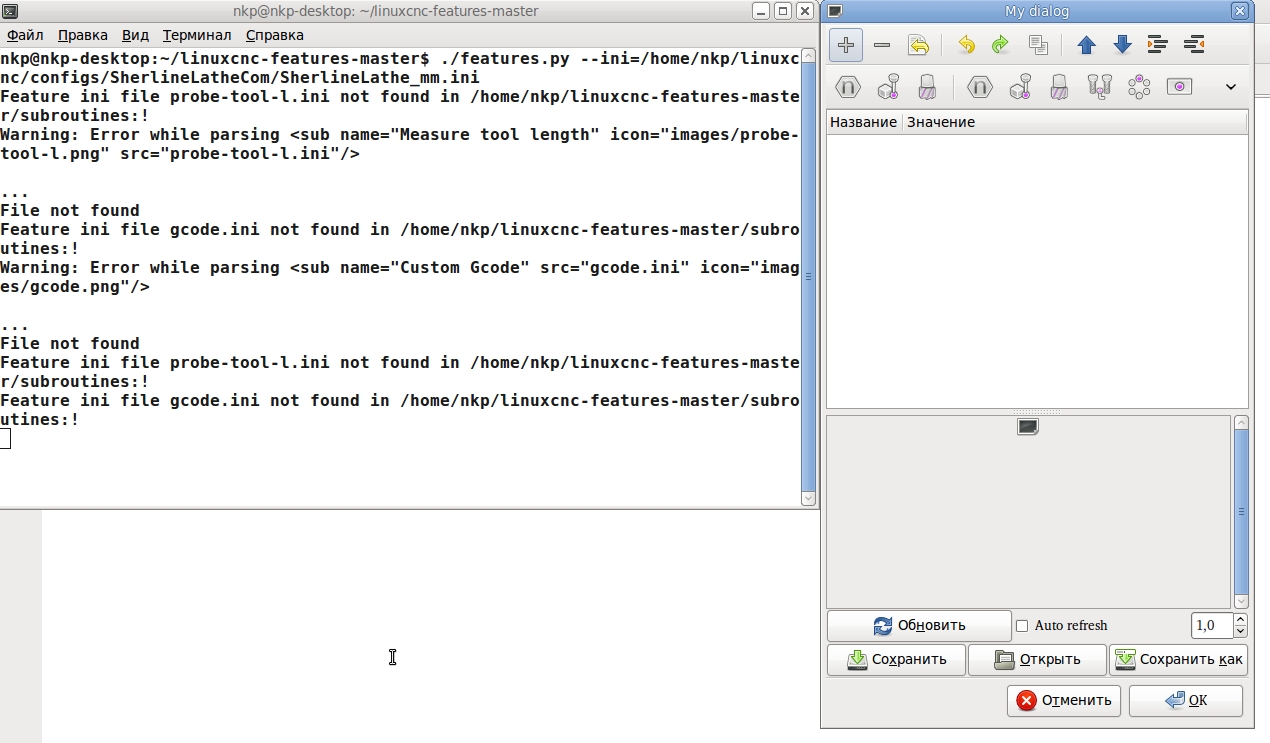

Вот и я решил попробовать. Скачал свежачёк, запустил:
serg@emc2:~/linuxcnc-features$ ./features.py -ini=/home/serg/linuxcnc/configs/sim/axis/axis_mm.ini
Gtk-Message: Failed to load module "pk-gtk-module": libpk-gtk-module.so: cannot open shared object file: No such file or directory
Warning! Problem while loading ini file!
Feature ini file probe-tool-l.ini not found in /home/serg/linuxcnc-features/subroutines:!
Warning: Error while parsing <sub name="Measure tool length" icon="images/probe-tool-l.png" src="probe-tool-l.ini"/>
File not found
Feature ini file gcode.ini not found in /home/serg/linuxcnc-features/subroutines:!
Warning: Error while parsing <sub name="Custom Gcode" src="gcode.ini" icon="images/gcode.png"/>
File not found
  File "./features.py", line 901, in refresh
    f = open(PROGRAM_PREFIX + "/features.ngc","w")
IOError: [Errno 13] Permission denied: '/features.ngc'
Где брать этот libpk-gtk-module.so? apt этого не знает.
Такого файла и правда нет, зато есть probe-tool-d.ini
И такого нет, зато есть subroutines/gcode/gcode.ini
И тут инсинуации! PROGRAM_PREFIX в axis_mm.ini присутствует и имеет соотв. значение.

ругается - но запускается: (свежая версия)

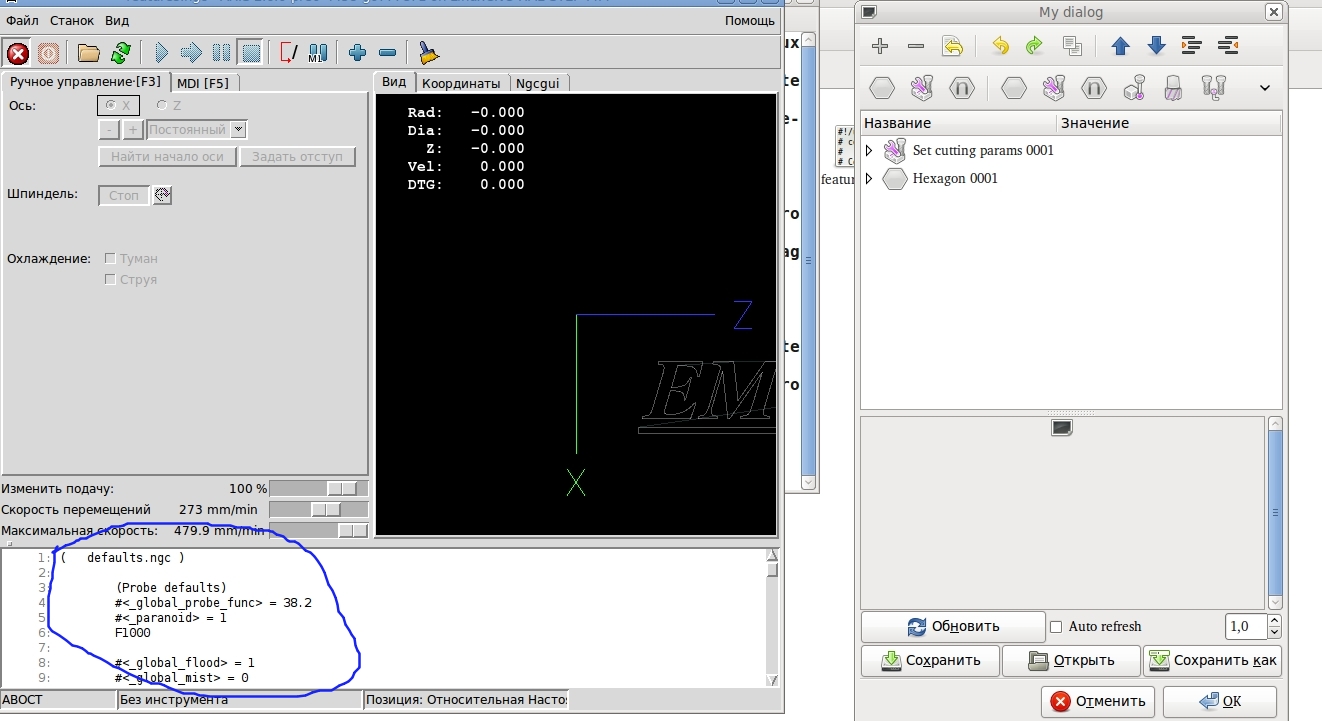

UAVpilot писал(а):А нажми "Обновить"...
вроде бы все работает:

UAVpilot писал(а):Баг тут:
щас поправим...
UAVpilot писал(а):P.S. А где эти глобальные значения задаются?
Раньше в Cutting parameters или Probing params, теперь в defaults.ngc.
