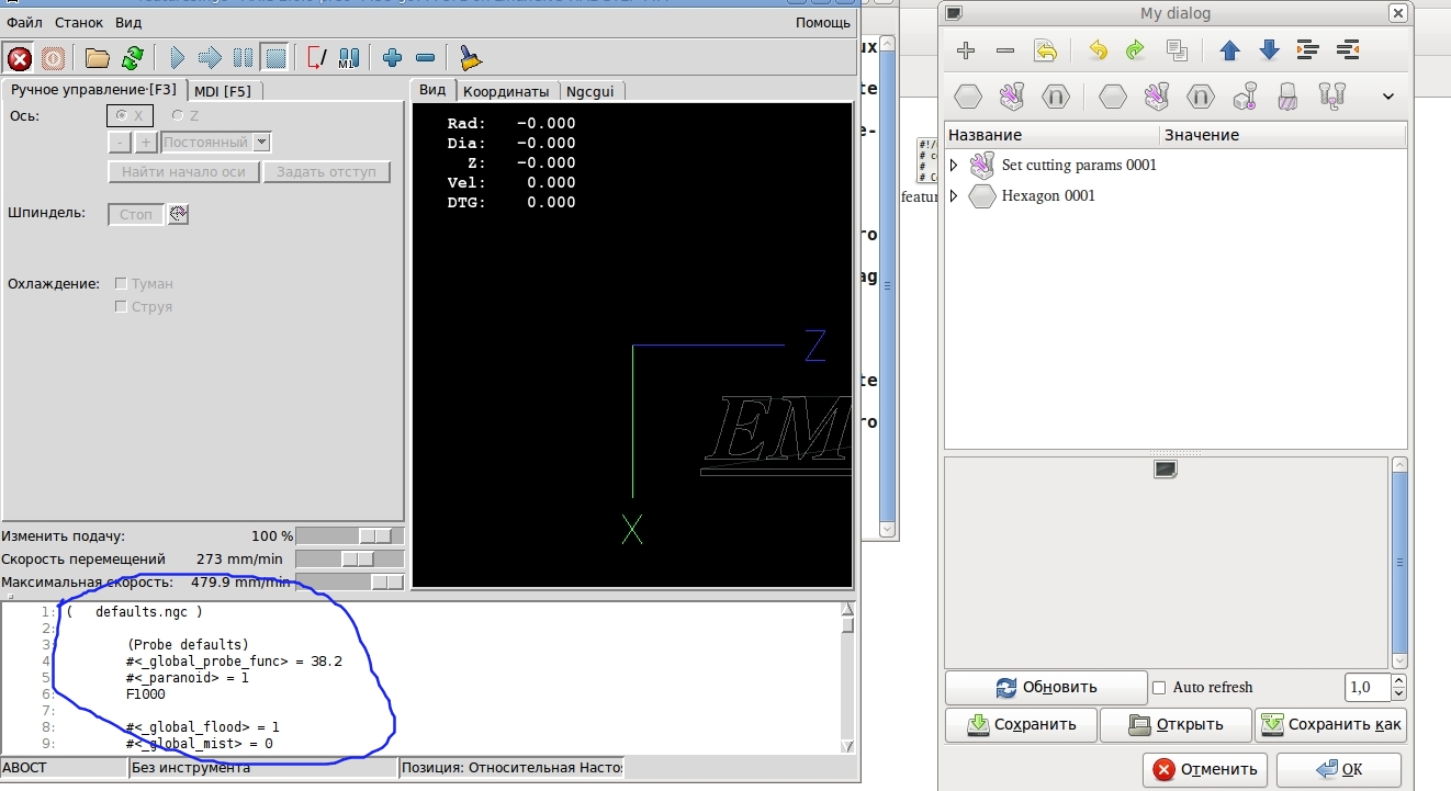

Не особо просматривал тему, поэтому рискну спросить ерунду.
Вот это имеет какое-то отношение к LinuxCNC Features?
Картинка для привлечения внимания
Screenshot[1].png (3669 просмотров) <a class='original' href='./download/file.php?id=17174&mode=view' target=_blank>Загрузить оригинал (176.56 КБ)</a>
Re: LinuxCNC Features - набор мастеров для LinuxCNC
Не, это "no G-code" system, я так понимаю, что это тоже что-то вроде доработки ngcgui от andypugh.
Основное отличие Features - возможность комбинации различных обработок, (сохранение и последующий импорт), дополнительные функции вроде массивов, или специальных Gкодов, плюс предпросмотр Gкода в режиме реального времени в linuxcnc.

Подправил пути, и заработало. Однако при попытке вырезать прямоугольник с нулём в углу ругается, что неопределён параметр #<cx>.
И вообще все эти #<_global_depth> только запутывают. Человечий интерфейс предполагает, что если в поле что-то уже написано, значит можно это не трогать.
Ну и грубая смысловая ошибка: Глубина (Depth) не может быть отрицательная, а это получается так для станков с нормальной ориентацией Z - 0 вверху.
В rect.ini 10-й параметр не "Rapid height". :)
Не всё можно резать заглубляясь вертикально, нужно ещё уметь заглубляться на заданную глубину плавно, угол этого заглубления правильней расчитывать из соотношений горизонтальной и вертикальной подачи. Кстати, а где они задаются?

UAVpilot писал(а):И тут инсинуации! PROGRAM_PREFIX в axis_mm.ini присутствует и имеет соотв. значение.
С путями разобрался? Где в итоге баг был, в путях или в features?
UAVpilot писал(а):И вообще все эти #<_global_depth> только запутывают. Человечий интерфейс предполагает, что если в поле что-то уже написано, значит можно это не трогать.
Надо тогда придумать изящный способ как все это дело изображать...
Хочется:
1. если ячейка не изменена, то глобальное значение не меняется.
2. чтоб люди понимали, что есть стандартные глобальные значения.
Подойдет ли вариант - если стоит стандартное значение, то цвет делаем чуть светлее? (хотя тогда с различными темами может начать не очень хорошо работать...)

в стандартном axis_mm.ini нет SUBROUTINES_PATH, а тут получается что должны присутствовать обе переменные.
Nick писал(а):Подойдет ли вариант - если стоит стандартное значение, то цвет делаем чуть светлее?
Наверно, но чуть светлее - это серый, а серый - это обычно то, что неактивно, нельзя изменить.
Просто какой-нибудь иной цвет или например в скобках, но чтоб скобки нельзя было ввести.
P.S. А где эти глобальные значения задаются? :idiot:
UAVpilot писал(а):Баг тут:
щас поправим...
UAVpilot писал(а):P.S. А где эти глобальные значения задаются?
Раньше в Cutting parameters или Probing params, теперь в defaults.ngc.
UAVpilot писал(а):Наверно, но чуть светлее - это серый, а серый - это обычно то, что неактивно, нельзя изменить.
Тоже об этом подумал, но надо сделать так, чтобы эти параметры не сильно выделялись...
