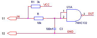

Алексс писал(а):пальцем, пальцем покажи. куда и сколько.
RC и ТШ.PNG (1.94 КБ) 3565 просмотров
номиналы для КМОП-схем. Постоянная времени цепочки T = R*C
R - в омах, C - в фарадах, Т - в секундах.
При номиналах как на схеме - 0,001 сек.
можно грубо считать, что дребезг/помехи короче этой величины на выход не пройдут.
Алексс писал(а):а какже борьба с наводками, дребезгом и тп ? :)
В данном конкретном случае я не стал заморачиваться и просто включил debounce в hal.
Что до наводок - правильное подключение + экран + заземление. Не в смысле соединения с Землей-матушкой - это тоже есть, но по соображениям безопасности, а соединение между собой корпусов, нетоковедущих металлических частей станка и общих проводов питания (GND). Высокоуровневые сигналы от датчиков (12 вольт) - тоже полезная вещь.

я так понимаю что для НЗ контактов будет что-то типа

Алексс писал(а):я так понимаю что для НЗ контактов будет что-то типа
не совсем, хотя тоже будет работать.
RC и ТШ.PNG (2.61 КБ) 3560 просмотров
но вот так честнее будет :)

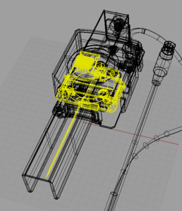

UAVpilot писал(а):Так-же проверена идея датчика, которому не надо будет менять батарейки.
У Роланда такие датчики.
Снимок.PNG (3105 просмотров) <a class='original' href='./download/file.php?id=27597&mode=view' target=_blank>Загрузить оригинал (138.56 КБ)</a>

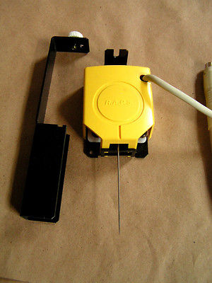

Baha писал(а):У Роланда такие датчики.
Картинку ниасилил. можно какой-нибудь другой вид?

UAVpilot писал(а):Картинку ниасилил. можно какой-нибудь другой вид?
вот
$_1.jpg (3086 просмотров) <a class='original' href='./download/file.php?id=27600&mode=view' target=_blank>Загрузить оригинал (25.73 КБ)</a>

Baha писал(а):вот
Всё равно не понял. Вернее понял, что это датчик с пьезоэлементом, но для чего? Для станков Roland или для музыкальных инструментов Roland?
Ну и не понял зачем он в контексте про смену батареек? - У него ж провод есть.

UAVpilot писал(а):Ну и не понял зачем он в контексте про смену батареек? - У него ж провод есть.
Можно сделать без провода, энергий пьезоэлемента достаточно. А я люблю с проводом, она в моем станке никак не мешает.
