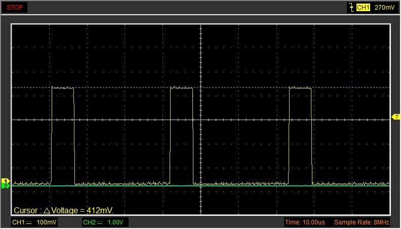

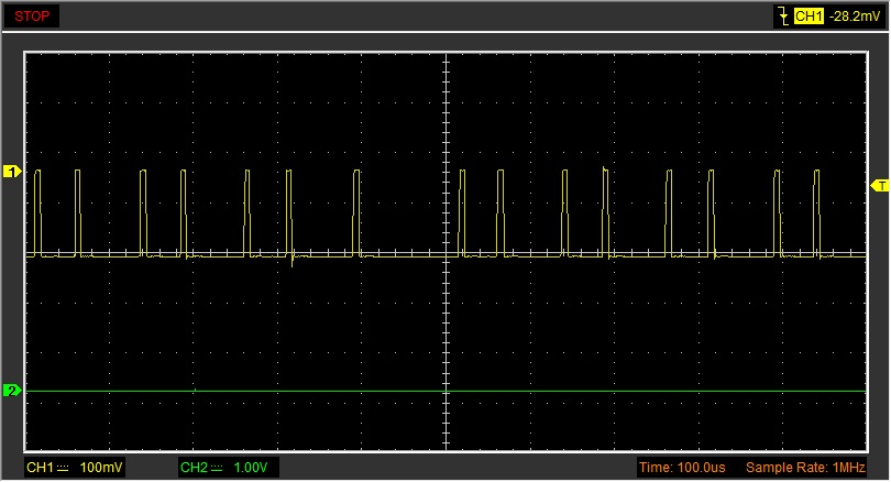

вот после настройки амплитуда 4 вольта
DIRSETUP = 5000
DIRHOLD = 5000
STEPLEN = 6000
STEPSPACE = 6000
меса.jpg (5028 просмотров) <a class='original' href='./download/file.php?id=23652&mode=view' target=_blank>Загрузить оригинал (83.01 КБ)</a>

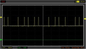

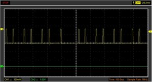

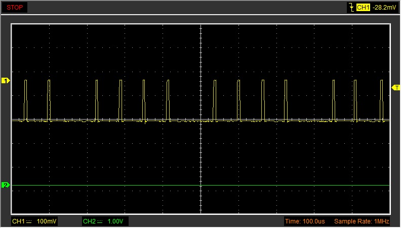

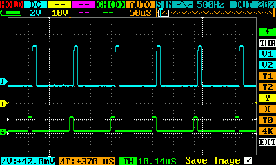

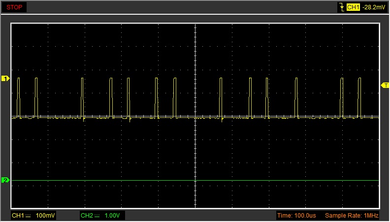

:) а это с лпт пляшут немного
лпт 2.jpg (5018 просмотров) <a class='original' href='./download/file.php?id=23657&mode=view' target=_blank>Загрузить оригинал (76.57 КБ)</a>
лпт.jpg (5018 просмотров) <a class='original' href='./download/file.php?id=23658&mode=view' target=_blank>Загрузить оригинал (81.68 КБ)</a>
лпт 3.jpg (5018 просмотров) <a class='original' href='./download/file.php?id=23659&mode=view' target=_blank>Загрузить оригинал (76.87 КБ)</a>
Re: MESA 5i25 / MESA 6i25
vovafed писал(а):вот после настройки амплитуда 4 вольта
Джамперы как стоят? И на каком выводе мерилось?

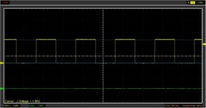

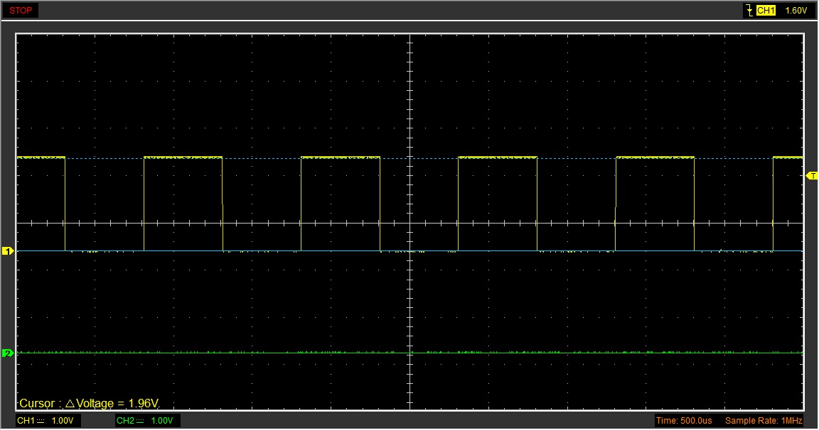

Сообщение vovafed »
точно не помню положение w3 но как то так:
w3 в верхнем положении
сигнал снимал с разъема кабеля на месе это IO19 и общий месы
к выходу подключена плата пурелоджик http://www.purelogic.ru/files/downloads ... C4x-G2.pdf
когда w3 был в нижнем положении показывал что то около 2.8 вольт
надо проверить осциллограф нет уверенности в точности показаний
:thinking: если встроенному генератору верить не врет
генератор.jpg (4999 просмотров) <a class='original' href='./download/file.php?id=23686&mode=view' target=_blank>Загрузить оригинал (121.9 КБ)</a>

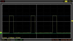

У меня 5i25 показывала что-то около 5В - вот тут есть скрин с осциллографа: Исследование генераторов шагов LinuxCNC, Mach и прочих #1
или вот он же :)
