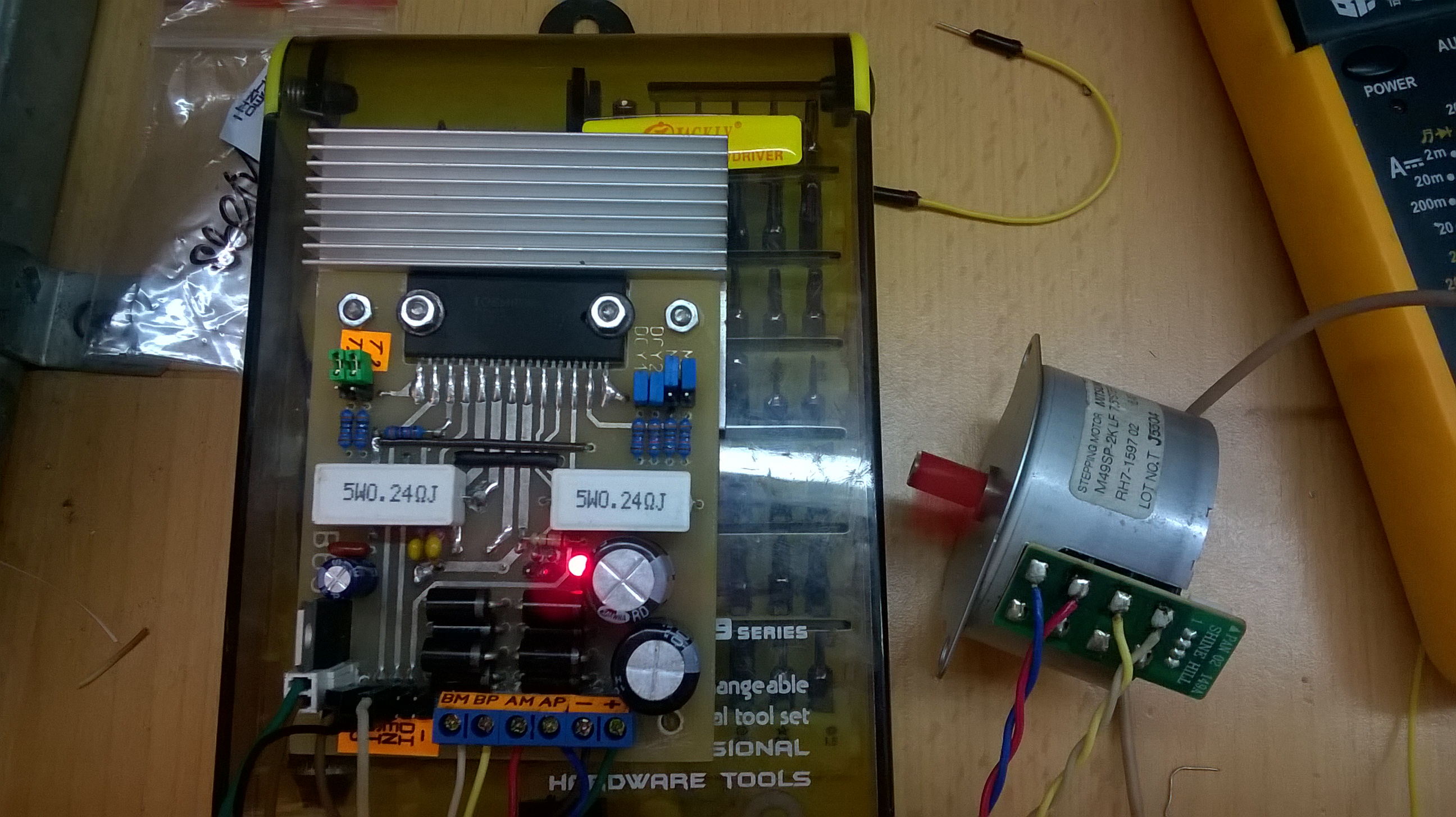

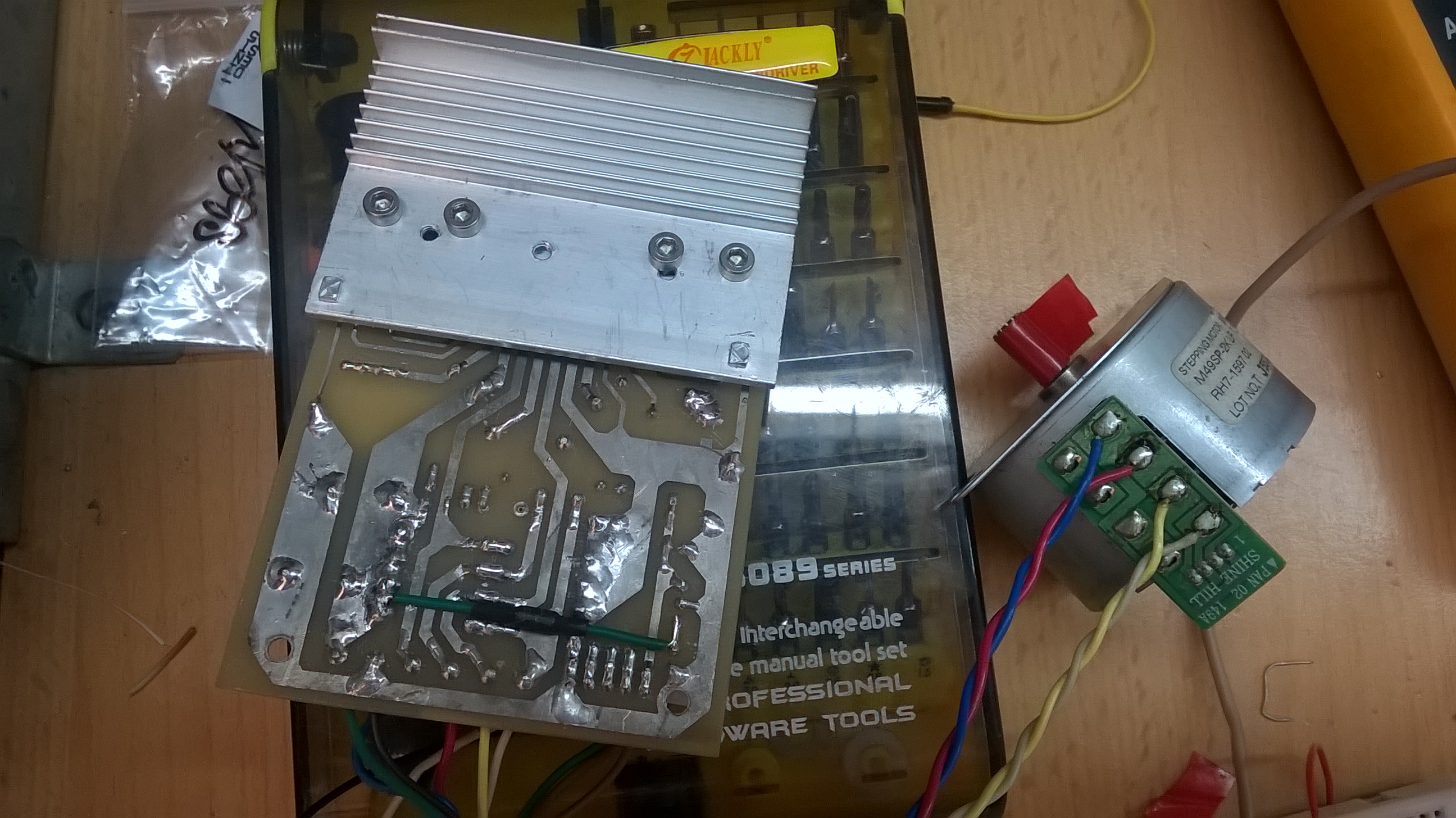

Мне кажется, что в статье на первой странице ошибка.
Во втором пункте вместо "2. Установка рабочего тока..." должно быть " Установка тока в режиме покоя ".
Я свой драйвер запустил использовал двигатель от принтера ,48 шагов на оборот. Генератор прямоугольных импульсов подключив к входу "STEP" и все заработало.
Добавляю фото и печатную плату в формате LAY.
WP_20150802_18_16_16_Pro.jpg (3788 просмотров) <a class='original' href='./download/file.php?id=55204&mode=view' target=_blank>Загрузить оригинал (1.3 МБ)</a>
WP_20150802_18_16_33_Pro.jpg (3788 просмотров) <a class='original' href='./download/file.php?id=55205&mode=view' target=_blank>Загрузить оригинал (1.23 МБ)</a>

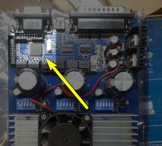

Приветствую, я начинающий юзверь в плане чпу, с электроникой и схемотехникой сложно, с механикой на ты.
За вчерашний день собрал портальник из говна и палок на скорую руку, на мебельных направляющих, понабраться опыта, понять как что работает. Синяя плата была закуплена давно, ещё до скачка валют, с экранчиком и пультом (на всякий случай). Сегодня внимательно рассматривая плату обнаружил разъём мини-юсб. Подскажите пожалуйста её функцию. На дисплее кстати тоже есть разъём мини юсб. Прошу сильно не пинать, форум курю давно, но голова всеравно кругом от обилия информации. Боюсь плату спалить при первом подключении, так как начитался что сначала на неё надо подавать 5 вольт, только потом силовое напряжение. Блок питания есть вот такой (фото прилагаю), шаговики nema23 (57bygh41-401b). Хватит ли всего этого для успешного запуска?

Gesser писал(а):сначала на неё надо подавать 5 вольт
а в твоей плате разве есть отдельный вход для 5V ?

по ходу дела питание подаётся только на правый разъём. 27 вольт с блока питания, а питание на моторы я так понимаю идёт с самой платы.
Re: TB6560 - особенности настройки и работы
а что за маркировка на микросхеме?
2015-10-24_000954.png (3389 просмотров) <a class='original' href='./download/file.php?id=61477&mode=view' target=_blank>Загрузить оригинал (531.98 КБ)</a>
Сообщение Gesser »
не могу точно на данный момент сказать, всё железо в гараже, максимальный кроп только такой на данный момент. завтра гляну.

Сообщение Gesser »
вот такая микросхема

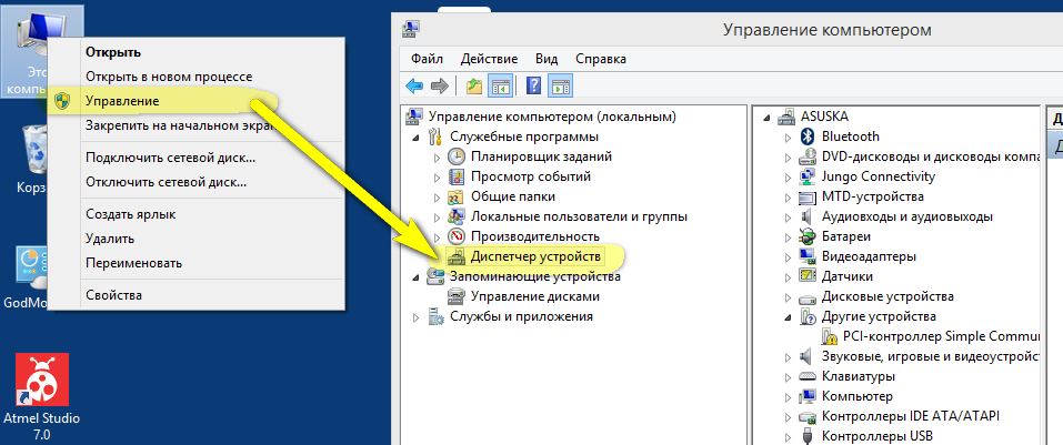

Попробуй подключить контроллер к компьютеру посредством USB разъёма.
И посмотри, не появилось ли новое устройство.
Под спойлером как это сделать:
Правой кнопкой мыши по моему компьютеру, и....
2015-10-24_231728.png (3364 просмотра) <a class='original' href='./download/file.php?id=61530&mode=view' target=_blank>Загрузить оригинал (58.83 КБ)</a>
