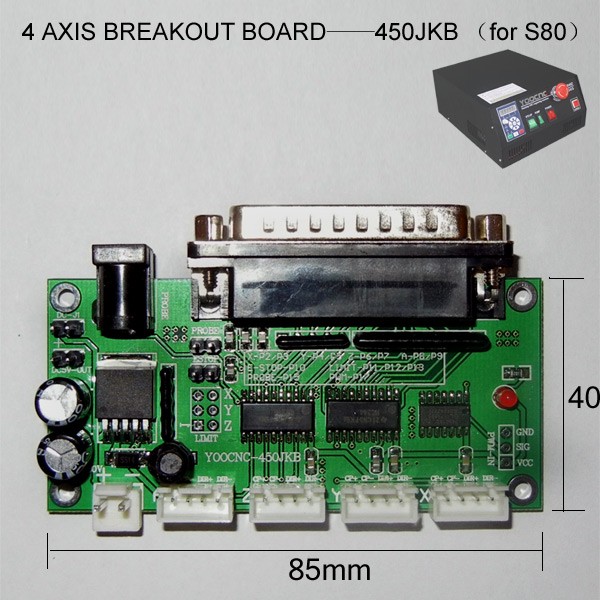

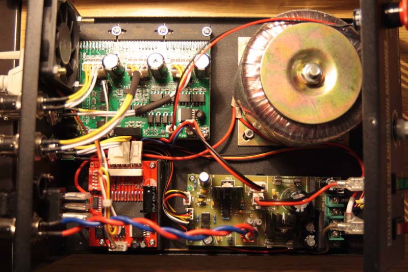

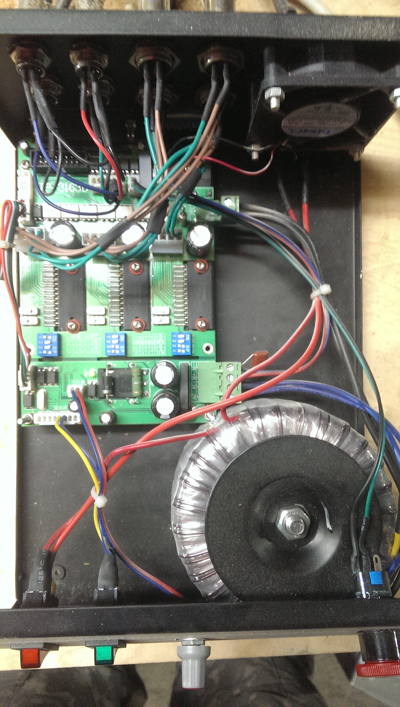

pavel_s писал(а): Может кто посоветует проверенный вариант ?
Нет проверенного варианта.
В чёрную коробку ставят что захотят.
такое
450jkb.jpg (5385 просмотров) <a class='original' href='./download/file.php?id=27234&mode=view' target=_blank>Загрузить оригинал (101.51 КБ)</a>
такое
12.jpg (5385 просмотров) <a class='original' href='./download/file.php?id=27235&mode=view' target=_blank>Загрузить оригинал (108.08 КБ)</a>
и такое
rnxUZ.jpg (5385 просмотров) <a class='original' href='./download/file.php?id=27236&mode=view' target=_blank>Загрузить оригинал (1.26 МБ)</a>
- обычно ( но, не 100%) в 6040 ставят отдельные драйвера.

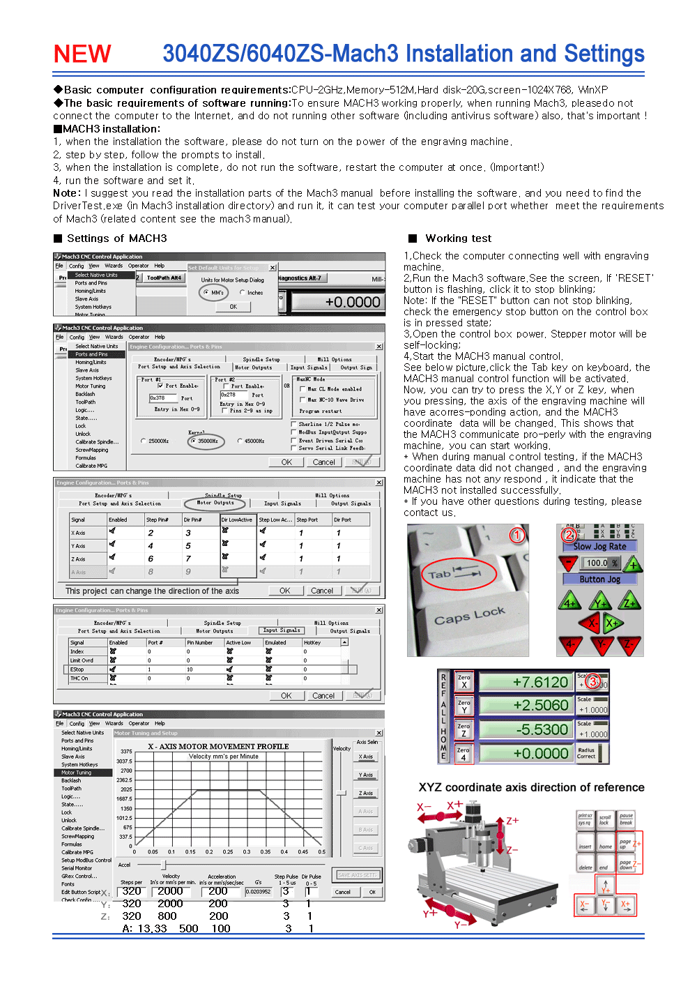

Добрый день!
У меня действительно проблема со смещением координат!
Станок китайский - 6040Z с мозгами как на картинке выше - черный ящик с кнопками!
Какие драйвера не знаю, даже не знаю где смотреть! - нашел!!!! Stepdriver yoc335!!! Описания нигде нет!!!!
Проблема в том, что сначало не часто, а теперь постоянной пропускает шаги - сначала по Y теперь и по Х. Во время пропуска слышится звук, как будь-то станина уперлась куда-то.
Полностью перебрал механику - винты, направляющие и т.д.
Гонял его под нагрузкой - рукой останавливал и упирался - остановить нельзя.
Уменьшил скорость в 2 раза- все равно.
Еще одно замечание - при нажатии кнопки EStop - станок останавливается, а программа нет.
Сделал все по этой инструкции
6040新驱.gif (5257 просмотров) <a class='original' href='./download/file.php?id=28131&mode=view' target=_blank>Загрузить оригинал (227.21 КБ)</a>
Помогите советом - у кого есть какие соображение! Проблема была с самого нова, но не выражалась явно, так как делал только маленькие изделия и тренировался. Теперь может и через 25мин, а может и через 1 час. И вся работа на смарку.
Что делал:
Поменял кабель LPT
Использовал два ПК для самопроверки - ситуация та же!
Пересмотрел всю механику - смазал - проверил рукой (тормозил)
Снизил скорость работы двигателей в 2 раза от заявленных
Ошибка возникает больше при обработке растром, чем смещение
Ошибка - пропуск шагов на ровном движении - не поворот, не начало движения, а именно по прямой в середине, 3/4.
Да забыл уточнить, пропускает не просто 1 шаг, а серию просто и смещение происходит см. на 5-10 - в зависимости от заготовки!!!
Итак вскрыл блок с мозгами: стоят Stepdriver yoc335- описания найти не могу! На нем есть 7 микропереключателей.
Итак, задача на сегодня отформатировать ПК, установить демо Mach3 и добиться нормальной работы кнопки Estop и моторов!
Вот нашел статью про доработку http://cnc-club.ru/forum/viewtopic.php? ... &start=240 - может поможет установка кандеров?
или вотhttp://cnc.userforum.ru/viewtopic.php?id=3272. Но правда тут просто смещение, а не пропуск единоразово, что портит изделие сразу!!!
Дрюня
Сообщения: 1986
Репутация: 1504
Откуда: Днепр
Re: 3020T CNC из Китая
Сообщение Дрюня »
Если в одном и том же месте пропускает, попробуйте поменять кабель на ШД. При прозвоне тестером перелом провода может не определиться...
leen
Сообщения: 10
Зарегистрирован: 29 янв 2014, 04:05
Сообщение leen »
Z_Andrey7 писал(а):Еще одно замечание - при нажатии кнопки EStop - станок останавливается, а программа нет.
Это может быть, если в программе неправильно указан пин, к которому подключен e-stop, или если он совсем не указан. Не знаю, где, но где-то в mach3 есть просмотр состояния линий - можно посмотреть, что меняется при нажатии на e-stop и при ее отпускании и в настройках программы указать правильный пин и правильную полярность. К моему станку шел диск, на котором был конфиг для mach3, из него я поначалу дергал данные что-куда, но так как китайцы пеерпутали все что можно (все, что нельзя - к счастью не путали), плюнул и взял в руки тестер. Прозвонкой разобрался, куда что идет, потом установил linuxcnc и в нем настроил по данным прозвонки.

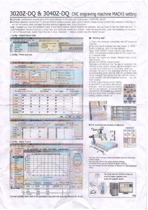

Здравствуйте. Помогите пожалуйста с переносом настроек из Mach3 в Emc2
Как задать пин для probe. В емц не могу найти намека на нее.
step pulse это шаг привода? Разве он может быть равен 3?
И как я понимаю, шаг ШВП нужно подбирать экспериментально, раз его в инструкции нет? :)
