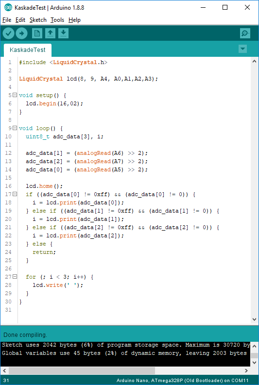

Артур, не могу загрузить скетч для проверки кнопок через IDE, выдаёт ошибку какую то :wik: . Можно его как нить в .hex конвертнуть? Через Uploader то я его как нибудь затолкаю :thinking:
Козёл
Сообщения: 252
Репутация: 482
Настоящее имя: Артурио
Откуда: Бишкек
Сообщение Козёл »
Q-starь писал(а):Можно его как нить в .hex конвертнуть?
Можно.
Может у вас в скетче еще что-то лишнее было. Скетч должен выглядить так:
BTNTEST.txt
(5.63 КБ) 1094 скачивания
Q-starь
Сообщения: 839
Репутация: 604
Настоящее имя: Гэн
Откуда: Казахстан
Сообщение Q-starь »
Спасибо, Артур. Проблема была в самой IDE - в обновлённой версии 1.8.9 не работало. Удалил её и поставил старую, какая была 1.8.5 - всё нормально грузится, видать какова то болтика не хватало.
