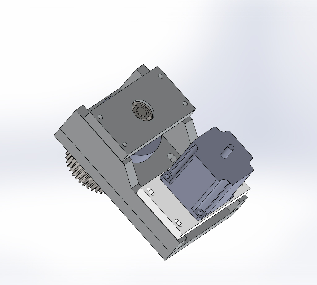

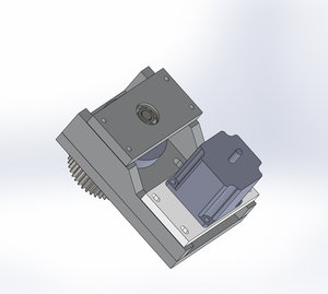

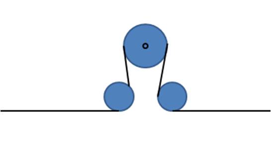

По поводу редуктора позволю себе дать один совет: Пластину в которую пресуется верхний подшипник надо делать поуже, а то при замене ремня придется весь редуктор распресовывать. А так только открутил, повернул и все. Да и материала уйдет поменьше.
Я лично делаю как то как
редуктор.JPG (5050 просмотров) <a class='original' href='./download/file.php?id=17942&mode=view' target=_blank>Загрузить оригинал (148.4 КБ)</a>

На одном редукторе у меня вал будет выходить с обоих сторон.

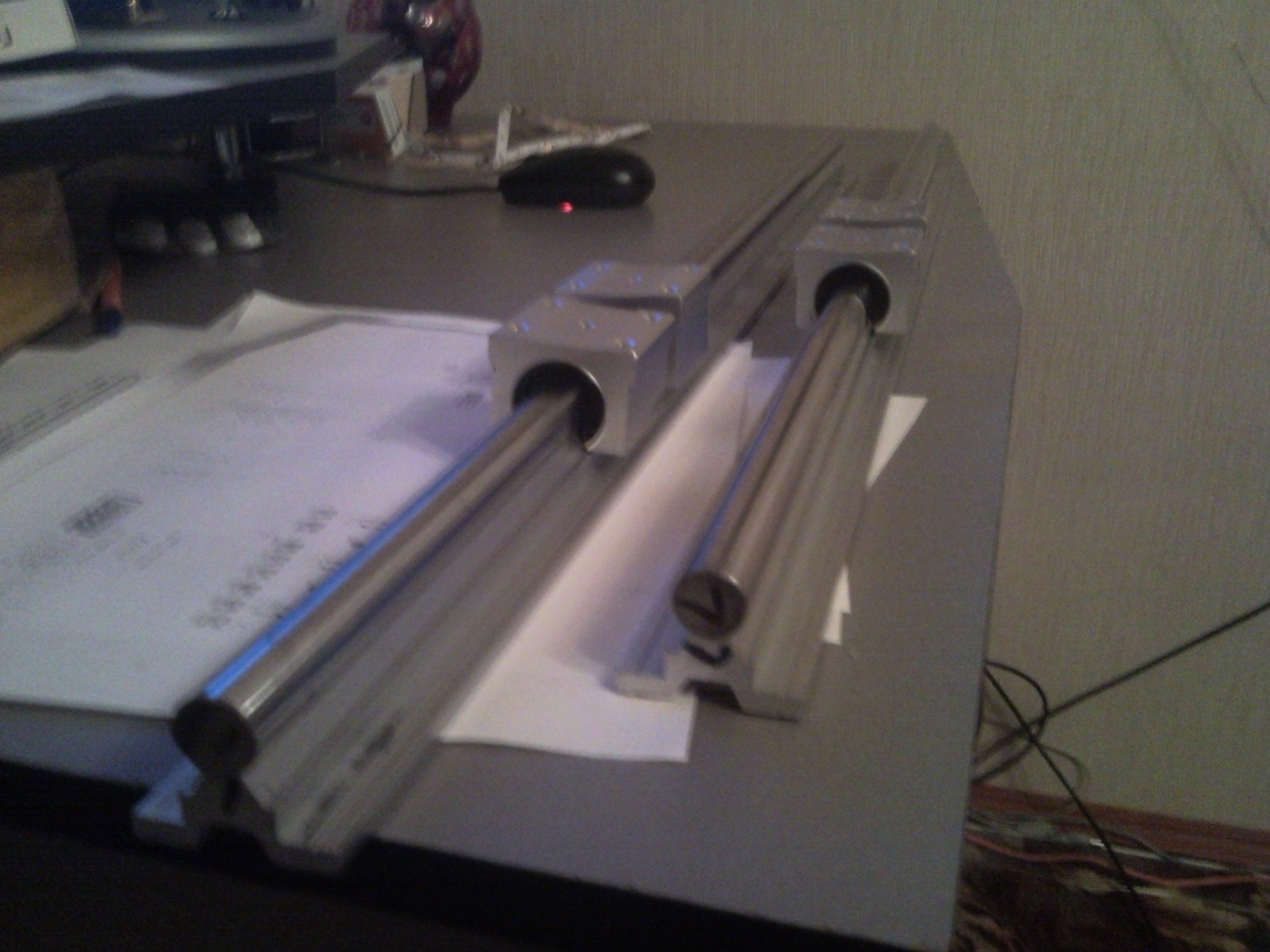

Вот они:
130918_213122.jpg (4886 просмотров) <a class='original' href='./download/file.php?id=18761&mode=view' target=_blank>Загрузить оригинал (1.12 МБ)</a>
Брал вот эти: http://www.ebay.com/itm/250518266038?ss ... 1439.l2649

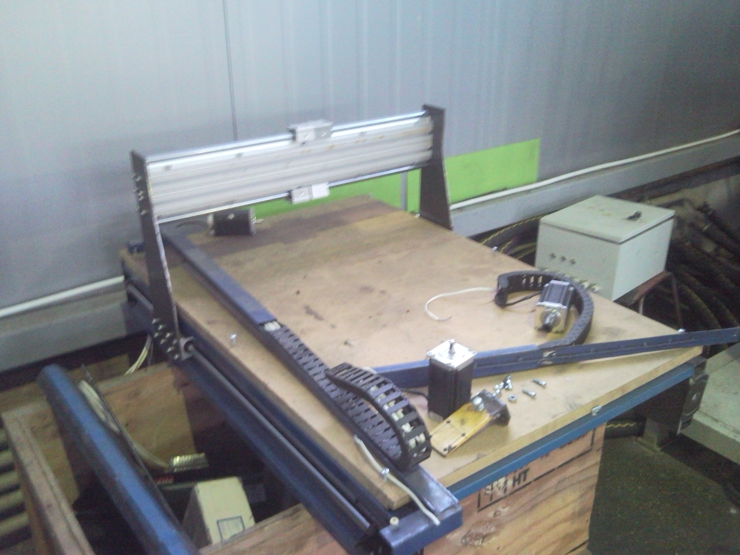

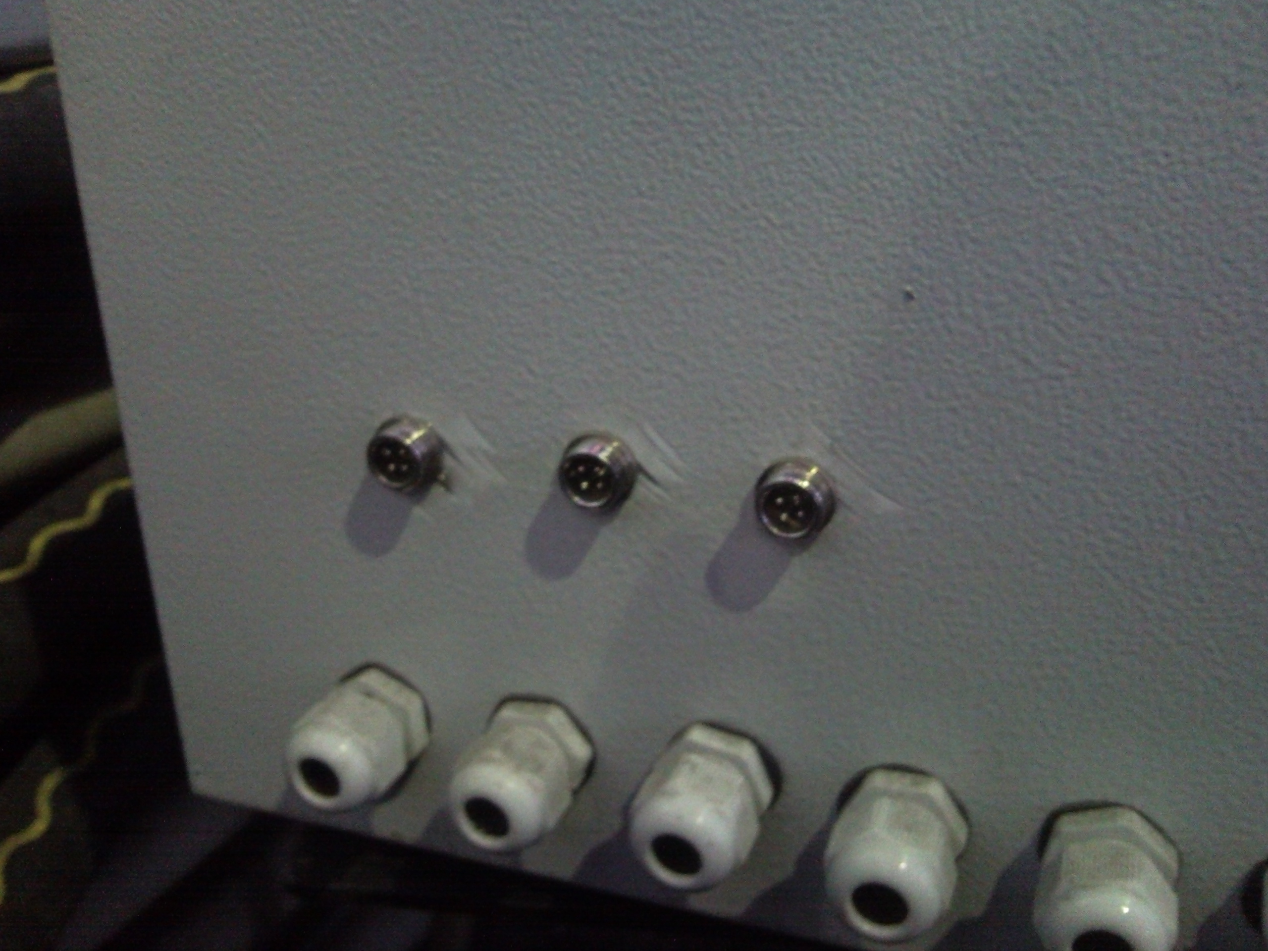

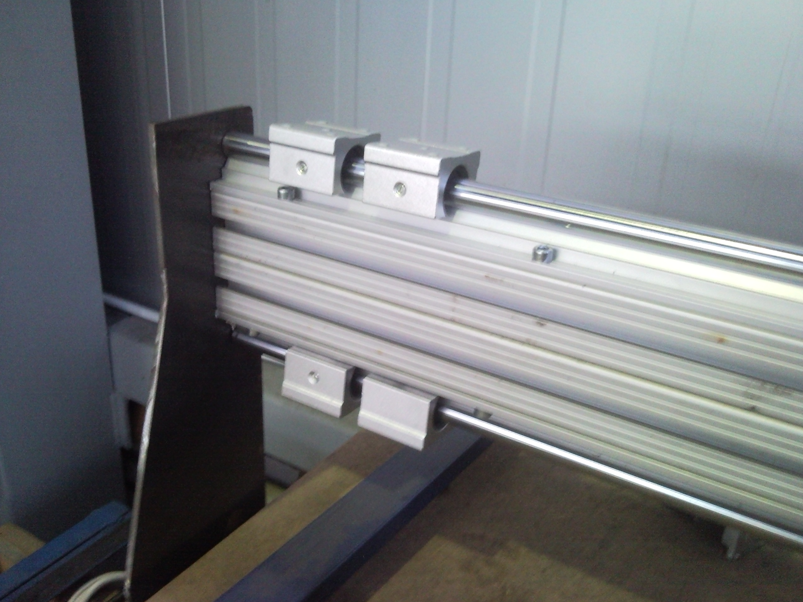

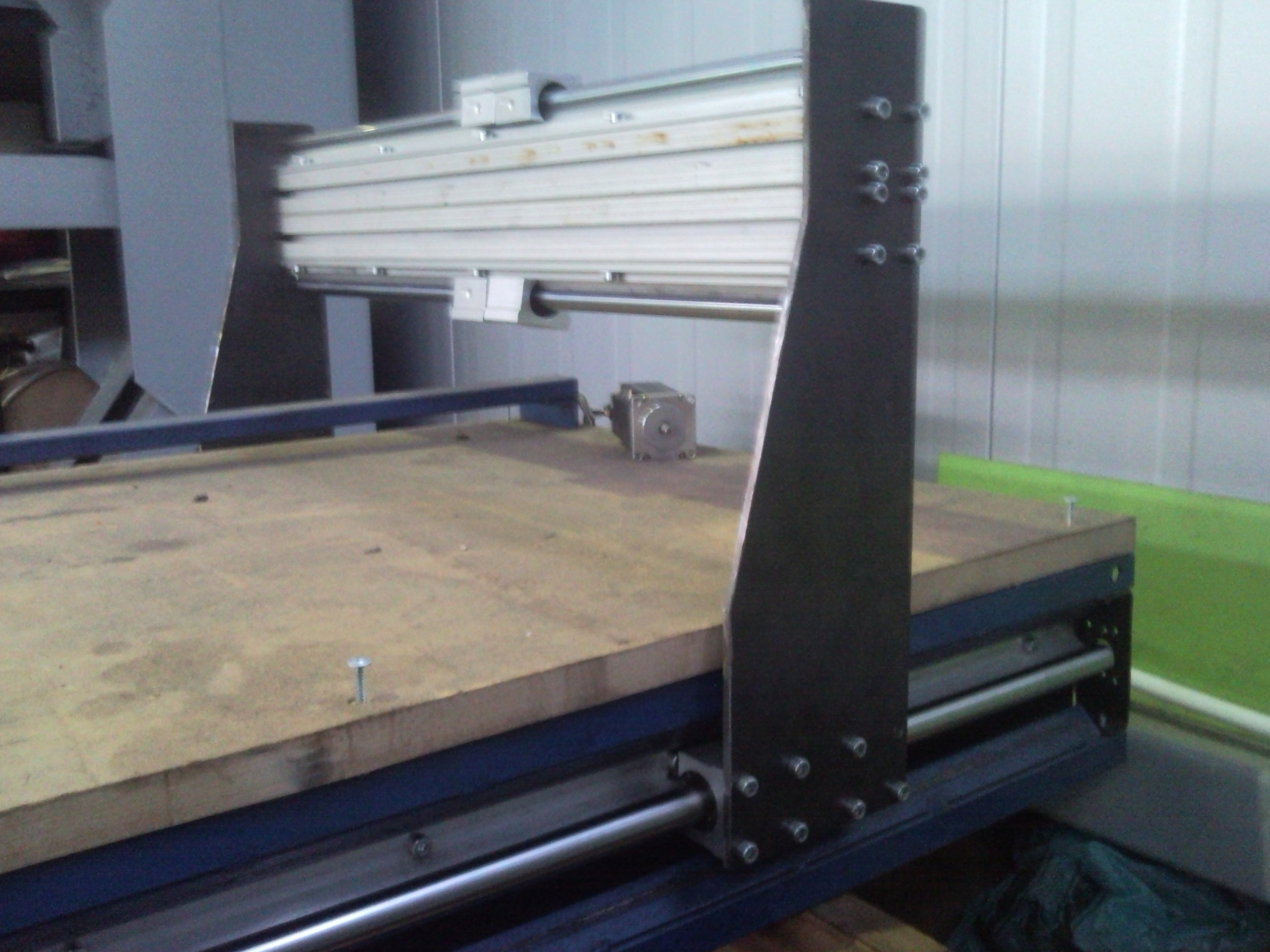

Станок немного продвинулся.
В качестве оси У использовал 2 ал. конструкционных профиля 40х40, скрепленных между собой.
Закрепил на них 16-направляйки(круглые на опоре)
Вот фото:
Общий вид станка (4440 просмотров) <a class='original' href='./download/file.php?id=19938&mode=view' target=_blank>Загрузить оригинал (1.2 МБ)</a>
Общий вид станка
направляйки (4440 просмотров) <a class='original' href='./download/file.php?id=19939&mode=view' target=_blank>Загрузить оригинал (1.16 МБ)</a>
направляйки
Ось У (4440 просмотров) <a class='original' href='./download/file.php?id=19940&mode=view' target=_blank>Загрузить оригинал (1.11 МБ)</a>
Ось У
Разъемы для осей. (4440 просмотров) <a class='original' href='./download/file.php?id=19941&mode=view' target=_blank>Загрузить оригинал (1.1 МБ)</a>
Разъемы для осей.
:cheesy: портал катается чуть-ли не от дуновения ветра :rail: .

Re: Станок для проверки потенциала стакостроителя
Тима писал(а): портал катается чуть-ли не от дуновения ветра .
плохой признак :)

Решил и на Z заказать 12-е направляйки(круглые на опоре.) + ШВП 1204.
При условии, что ход оси будет около 120мм, хватит ли мне длины ШВП 200мм, с учетом того, что нужно обрабатывать концы ШВП?
Присмотрел это: http://www.ebay.com/itm/Zero-Backlash-B ... 5650b7f8c1
aftaev писал(а):плохой признак
почему? :(
Дорогу осилит идущий!
Тима писал(а):почему?
ветром сдует :)
Тима писал(а):aftaev что на счет ШВП посоветуешь?
обычная так ШВП вся болтаться как обычно будет :) Но это лучше чем шпилька конечно. На фотках хитро как то и не понятно воде продается без опор. ШВП12мм в руках никогда не держал, тонюсинькая небось :)
Тима писал(а):При условии, что ход оси будет около 120мм, хватит ли мне длины ШВП 200мм, с учетом того, что нужно обрабатывать концы ШВП?
так посмотри там чертеж есть, найди длину гайки 200-длина гайки - обработанные концы :)

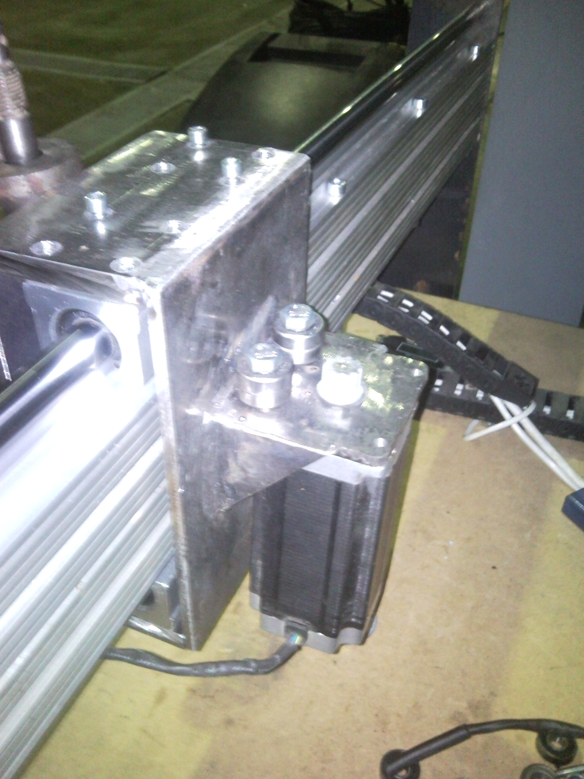

Почти собрал каретку на ось Y.
Каретка оси Y (4339 просмотров) <a class='original' href='./download/file.php?id=20071&mode=view' target=_blank>Загрузить оригинал (1.03 МБ)</a>
Каретка оси Y
Сзади имеется площадка для двига
Каретка оси Y(вид сзади) (4339 просмотров) <a class='original' href='./download/file.php?id=20072&mode=view' target=_blank>Загрузить оригинал (1.14 МБ)</a>

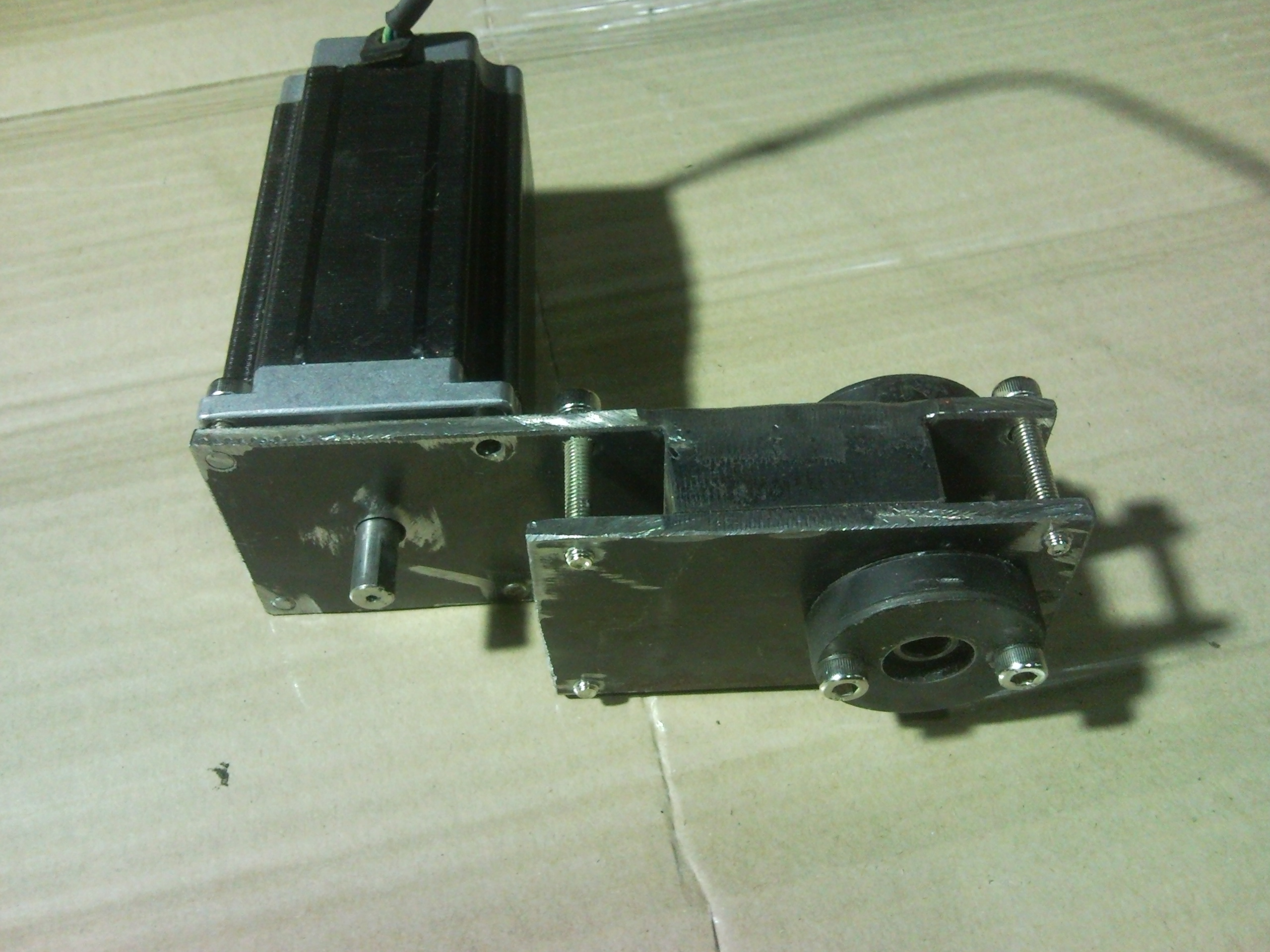

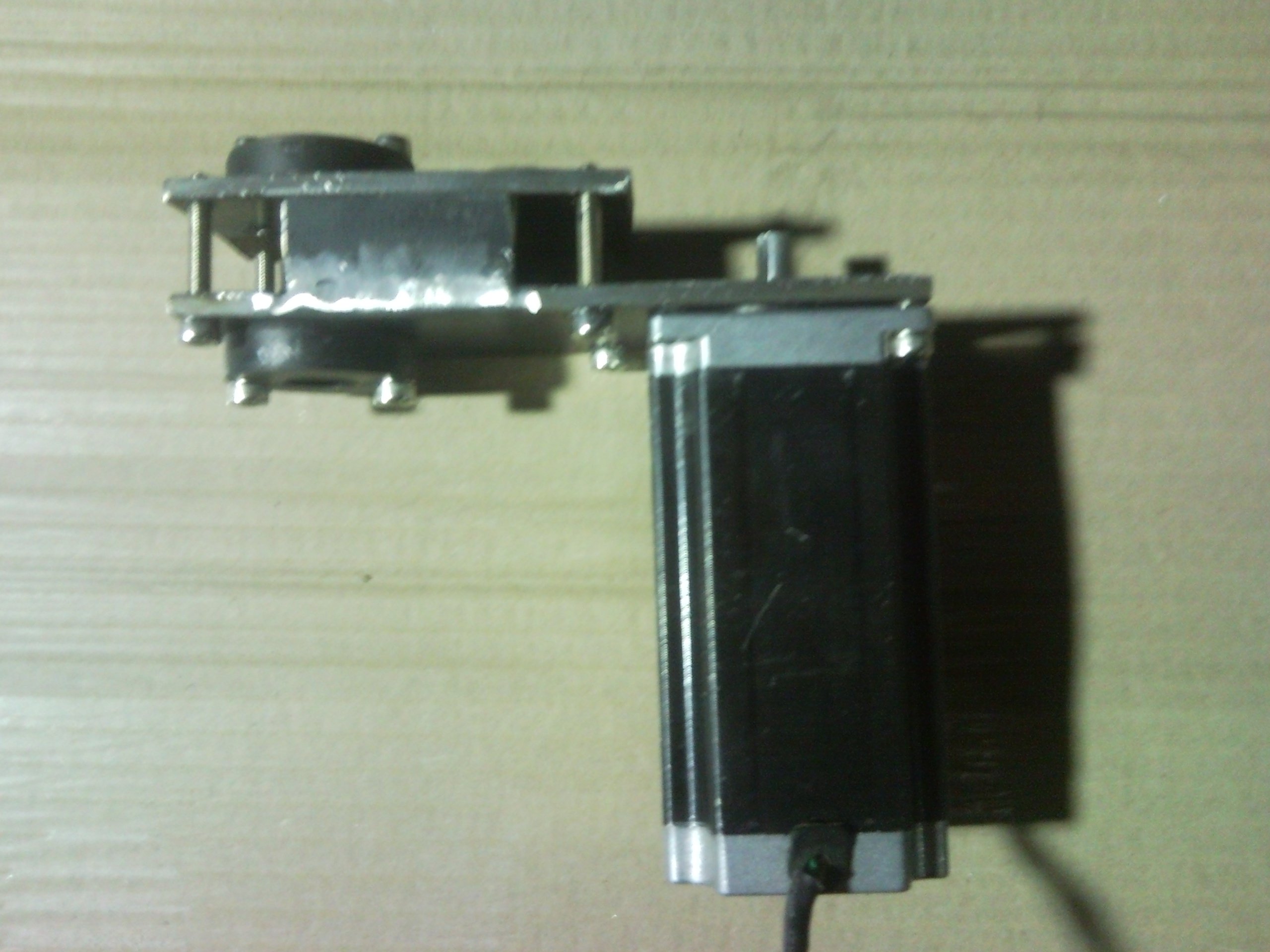

Симпровизировал редуктор для оси Х
Редуктор оси Х (4339 просмотров) <a class='original' href='./download/file.php?id=20074&mode=view' target=_blank>Загрузить оригинал (973.79 КБ)</a>
Редуктор оси Х
Редуктор оси Х (4339 просмотров) <a class='original' href='./download/file.php?id=20075&mode=view' target=_blank>Загрузить оригинал (1.04 МБ)</a>
Редуктор оси Х
Осталось выточить вал для него.

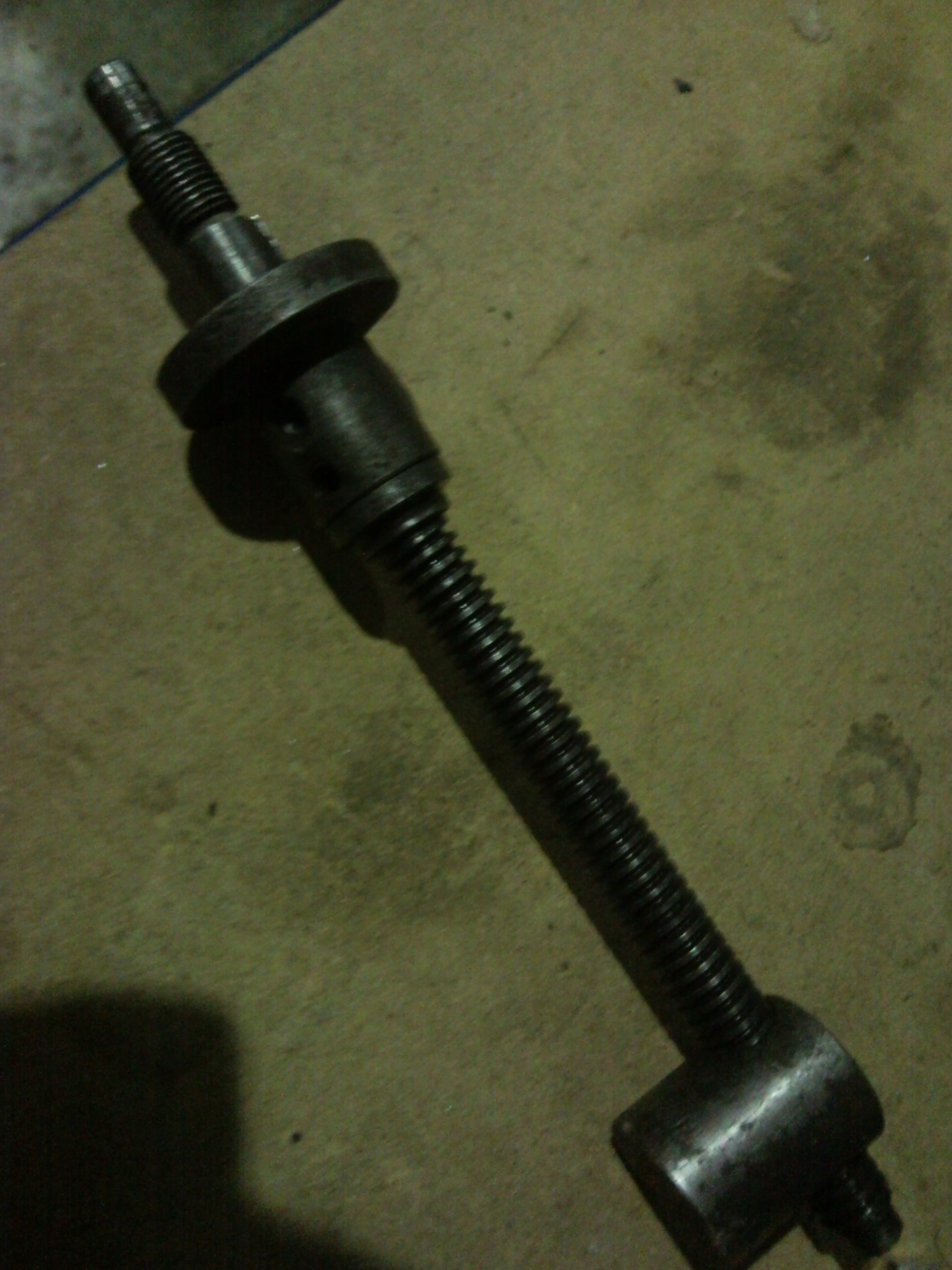

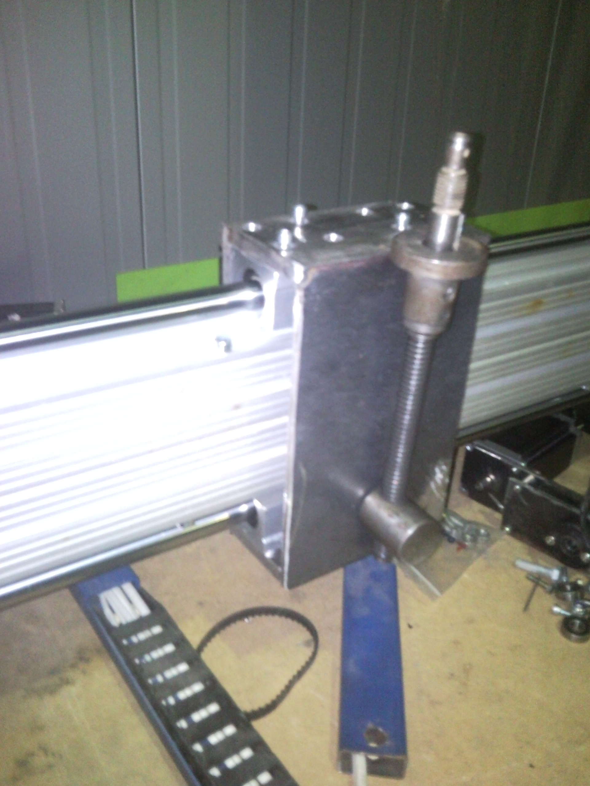

И еще подогнали винт с какого-то токарника кажется, диаметр 14мм, шаг не знаю! Люфт пальцем не ощущается.
Винт трапеция D=14mm (4339 просмотров) <a class='original' href='./download/file.php?id=20073&mode=view' target=_blank>Загрузить оригинал (1.14 МБ)</a>

aaleksander
Сообщения: 567
Репутация: 118
Откуда: г. Ухта
Сообщение aaleksander »
А зачем двиг по Z так низко опустил? там же ось придется наращивать нехило.
Покажи, пожалуйста, где у тебя винт оси Х? Нижней поперечины портала вроде нигде не вижу :thinking:
