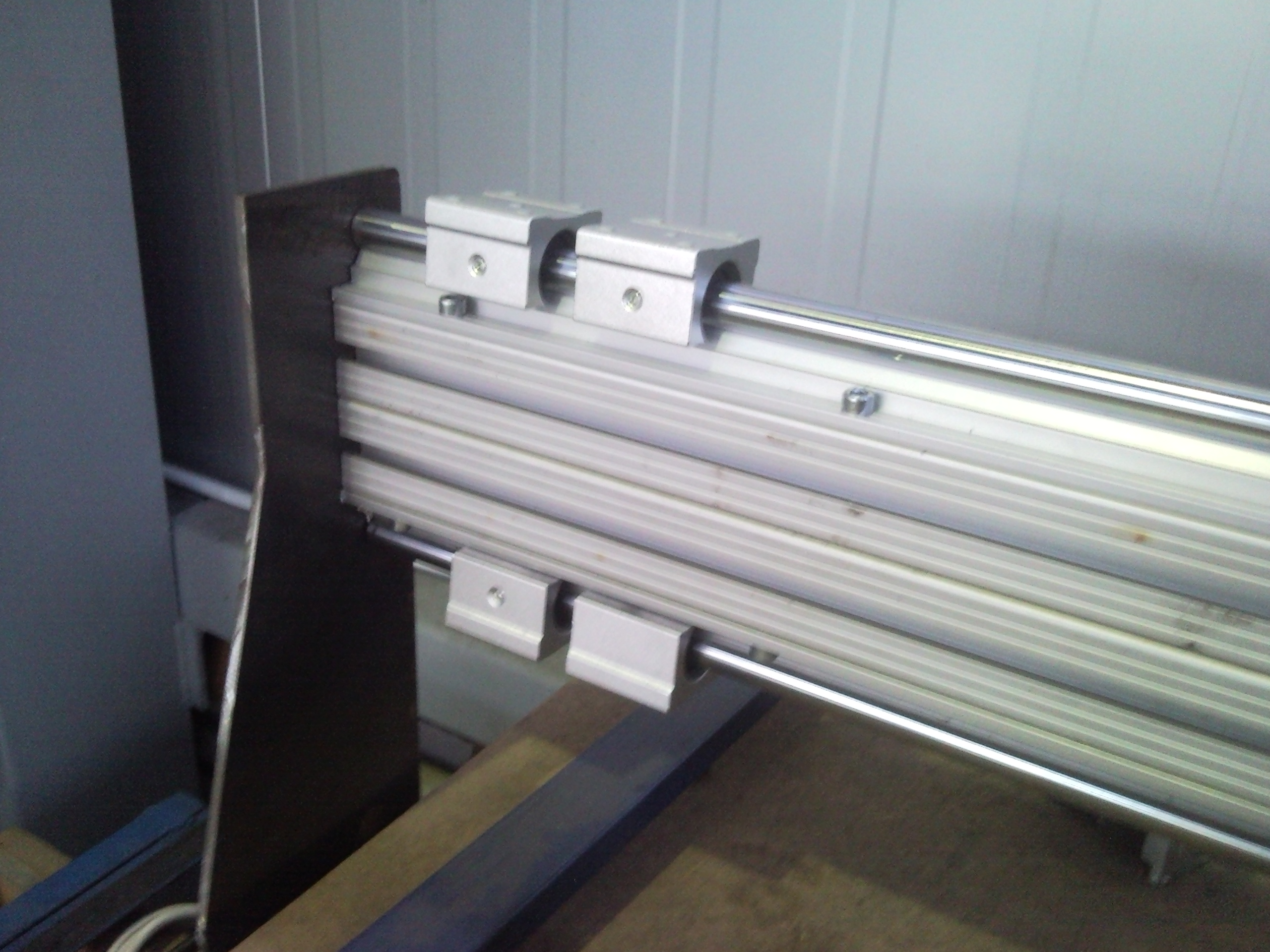

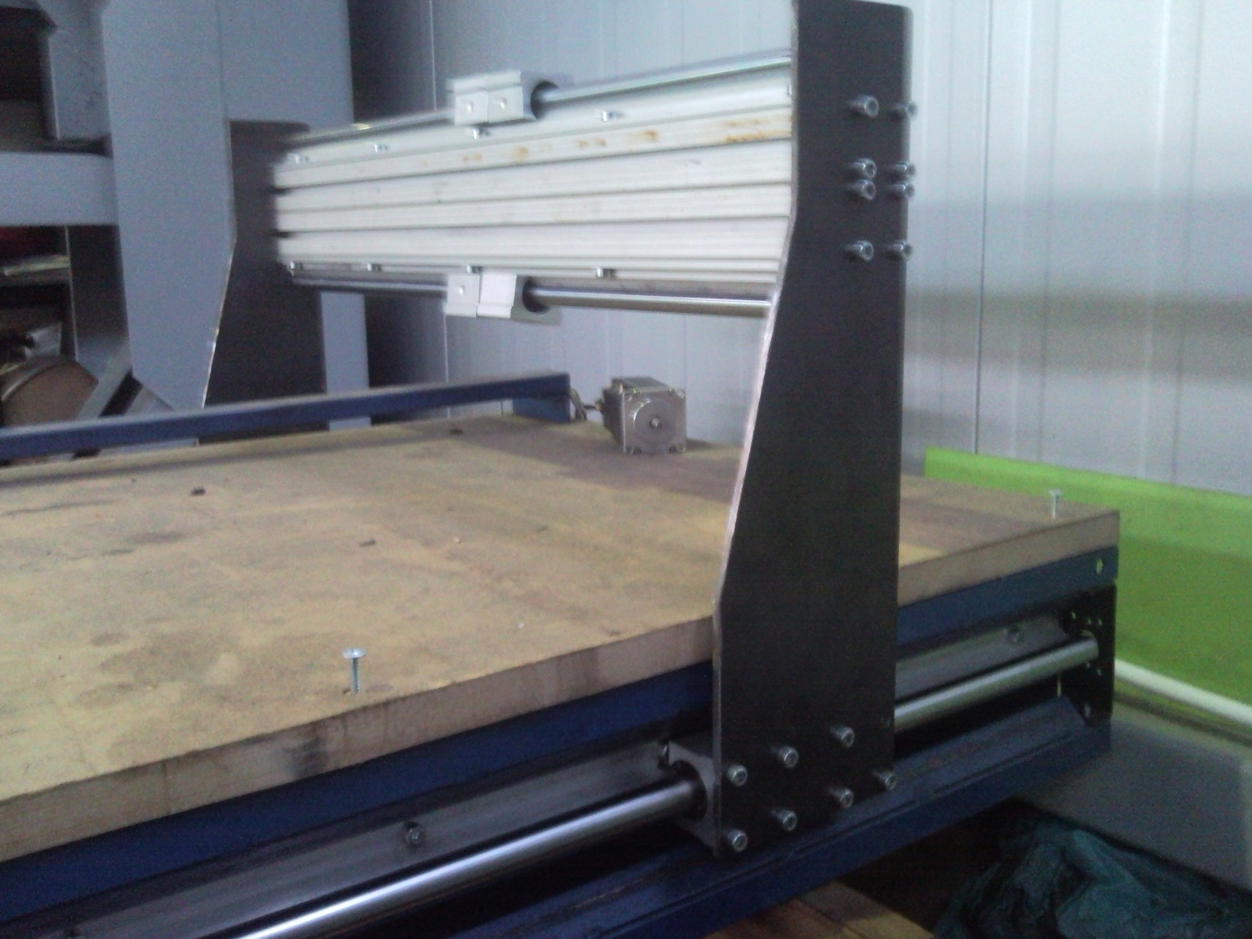

Станок немного продвинулся.
В качестве оси У использовал 2 ал. конструкционных профиля 40х40, скрепленных между собой.
Закрепил на них 16-направляйки(круглые на опоре)
Вот фото:
Общий вид станка (4446 просмотров) <a class='original' href='./download/file.php?id=19938&mode=view' target=_blank>Загрузить оригинал (1.2 МБ)</a>
Общий вид станка
направляйки (4446 просмотров) <a class='original' href='./download/file.php?id=19939&mode=view' target=_blank>Загрузить оригинал (1.16 МБ)</a>
направляйки
Ось У (4446 просмотров) <a class='original' href='./download/file.php?id=19940&mode=view' target=_blank>Загрузить оригинал (1.11 МБ)</a>
Ось У
Разъемы для осей. (4446 просмотров) <a class='original' href='./download/file.php?id=19941&mode=view' target=_blank>Загрузить оригинал (1.1 МБ)</a>
Разъемы для осей.
:cheesy: портал катается чуть-ли не от дуновения ветра :rail: .

Re: Станок для проверки потенциала стакостроителя
Тима писал(а): портал катается чуть-ли не от дуновения ветра .
плохой признак :)

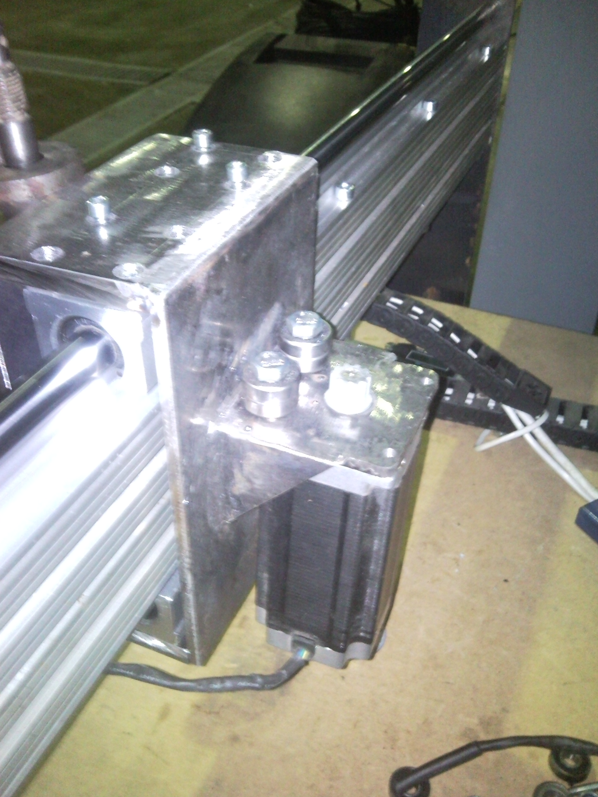

Почти собрал каретку на ось Y.
Каретка оси Y (4345 просмотров) <a class='original' href='./download/file.php?id=20071&mode=view' target=_blank>Загрузить оригинал (1.03 МБ)</a>
Каретка оси Y
Сзади имеется площадка для двига
Каретка оси Y(вид сзади) (4345 просмотров) <a class='original' href='./download/file.php?id=20072&mode=view' target=_blank>Загрузить оригинал (1.14 МБ)</a>

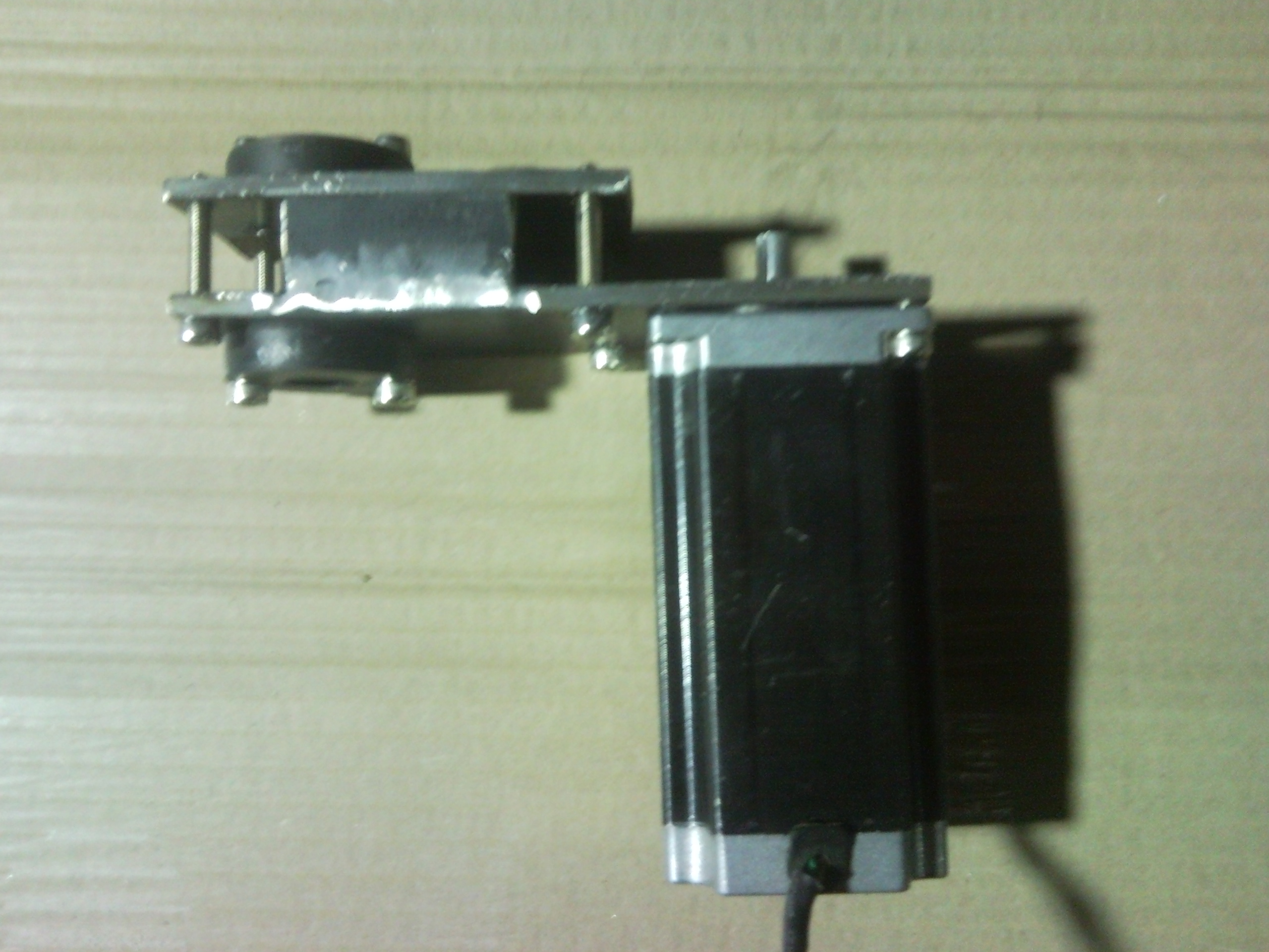

Симпровизировал редуктор для оси Х
Редуктор оси Х (4345 просмотров) <a class='original' href='./download/file.php?id=20074&mode=view' target=_blank>Загрузить оригинал (973.79 КБ)</a>
Редуктор оси Х
Редуктор оси Х (4345 просмотров) <a class='original' href='./download/file.php?id=20075&mode=view' target=_blank>Загрузить оригинал (1.04 МБ)</a>
Редуктор оси Х
Осталось выточить вал для него.

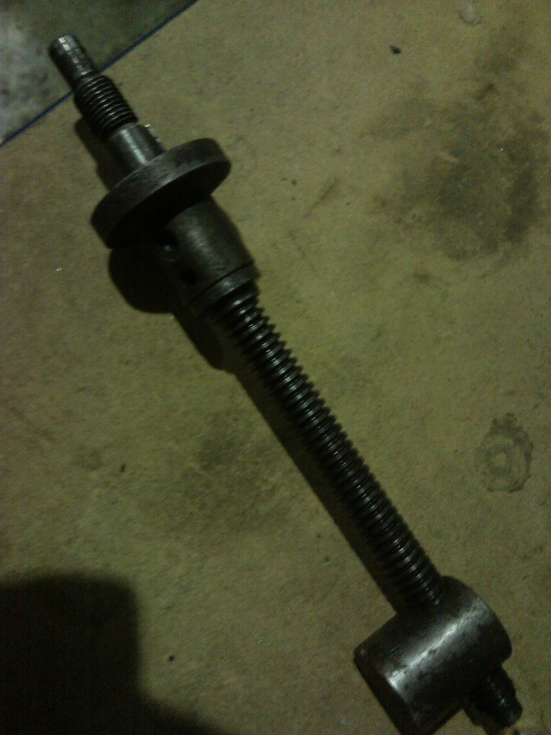

И еще подогнали винт с какого-то токарника кажется, диаметр 14мм, шаг не знаю! Люфт пальцем не ощущается.
Винт трапеция D=14mm (4345 просмотров) <a class='original' href='./download/file.php?id=20073&mode=view' target=_blank>Загрузить оригинал (1.14 МБ)</a>

А зачем двиг по Z так низко опустил? там же ось придется наращивать нехило.
Покажи, пожалуйста, где у тебя винт оси Х? Нижней поперечины портала вроде нигде не вижу :thinking:
