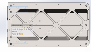

aegis писал(а):изгибная жесткость вышла порядка 90-95% от расчетной монолитной конструкции в солиде
У меня как раз стоит задача сделать проставки, и мне Солид говорит, что цельная проставка уменьшит отклонения верхней точки колонны процентов на 30-40. Но правда там надо учитывать конструкцию самого основания тоже, у нас они разные.
Будет очень интересно узнать результаты натурных измерений.

Vladimir52
Сообщения: 384
Репутация: 51
Re: фрезерный по дюралю из чугуна
Сообщение Vladimir52 »

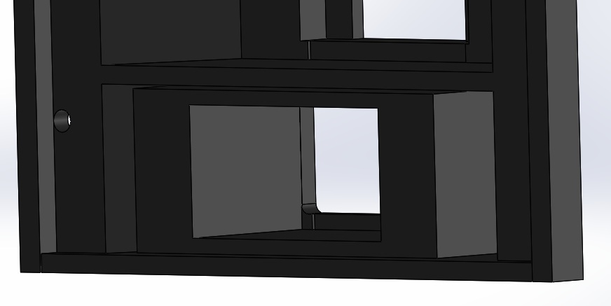

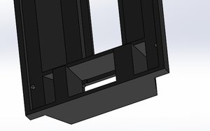

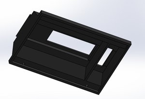

Станина имеет вот такую форму (типовая как у китацев BF25).
No_support.jpg (3339 просмотров) <a class='original' href='./download/file.php?id=154652&mode=view' target=_blank>Загрузить оригинал (45.78 КБ)</a>

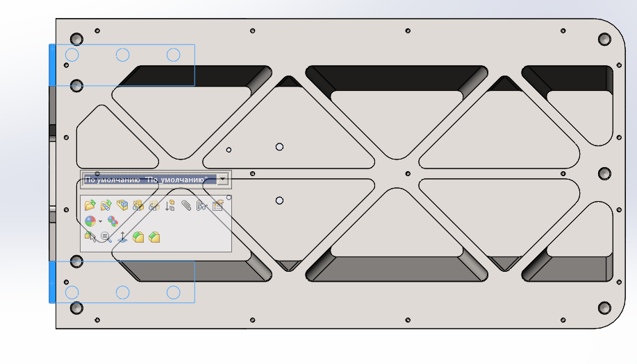

Проставки внутренние, но это сути не должно менять, так как посадочное место станины само по себе гнется как жесть. Поэтому просчитывалась жесткость посадки колонны через эти проставки на гиперосновании (плиту).
Исследовалась форма проставок, и влияние их прилегания к боковым ребрам жесткости. Ну и по результатам, самая жесткая посадка оказалась у ячеистой - выиграла на 36% примерно. Правда найти таких размеров чугунную заготовку и вырезать в ней дырку - та еще задачка.

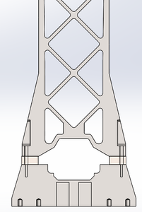

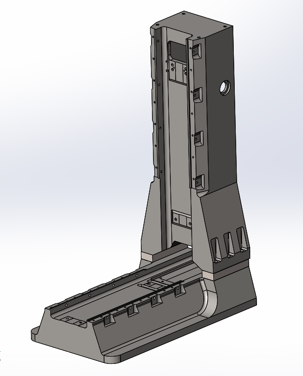

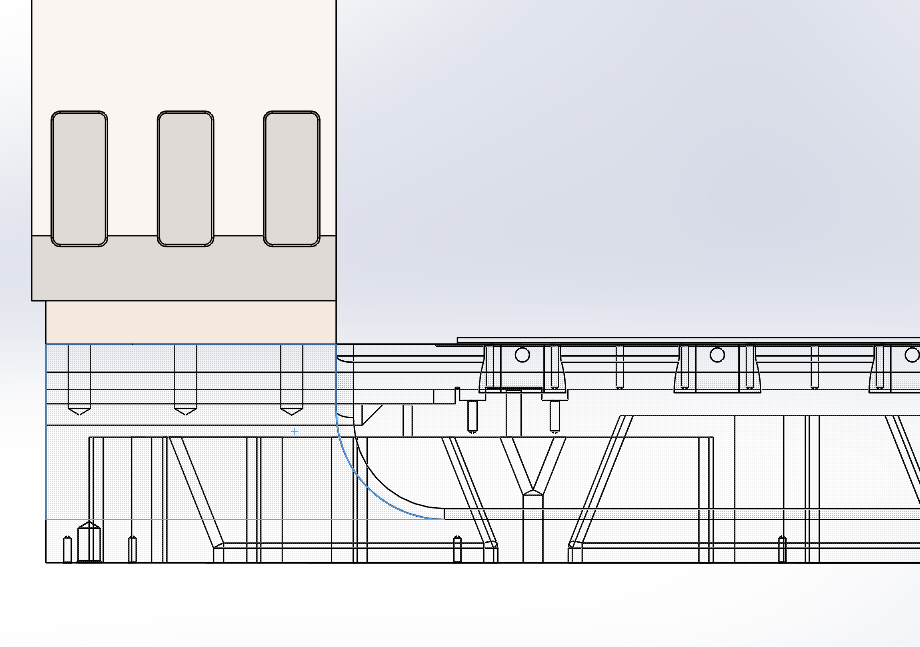

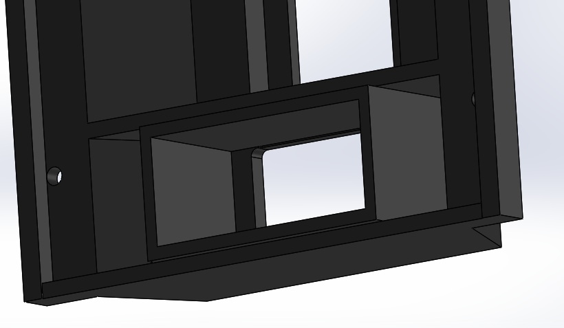

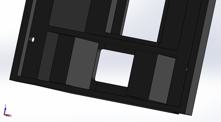

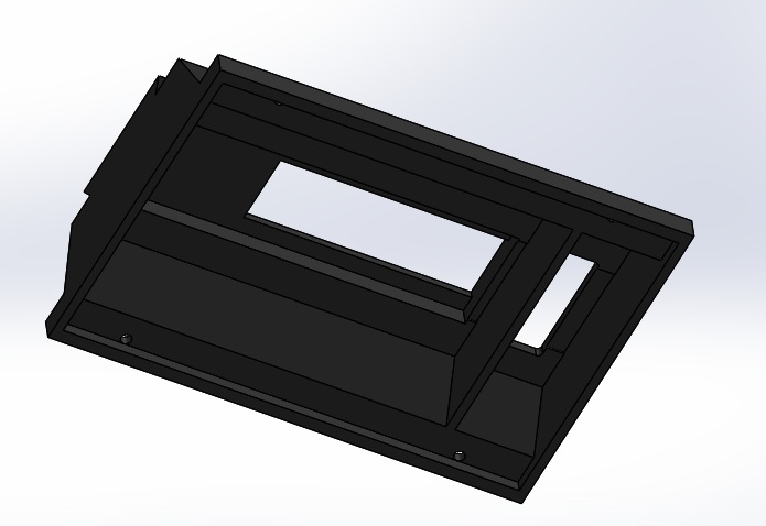

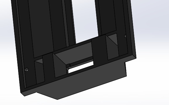

Vladimir52 писал(а):так как посадочное место станины само по себе гнется как жесть. Поэтому просчитывалась жесткость посадки колонны через эти проставки на гиперосновании (плиту).
вот и ответ на ваш вопрос. сравните
4.png (3311 просмотров) <a class='original' href='./download/file.php?id=154686&mode=view' target=_blank>Загрузить оригинал (96.52 КБ)</a>
5.png (3311 просмотров) <a class='original' href='./download/file.php?id=154687&mode=view' target=_blank>Загрузить оригинал (54.81 КБ)</a>
3.png (3311 просмотров) <a class='original' href='./download/file.php?id=154685&mode=view' target=_blank>Загрузить оригинал (34.24 КБ)</a>
2.png (3311 просмотров) <a class='original' href='./download/file.php?id=154684&mode=view' target=_blank>Загрузить оригинал (69.78 КБ)</a>

Так я не спорю, конструкция намного жесче китайской. Но вот проставки, как мне кажется, таки смогус снизить жесткость соединения. Хотя может я сильно мнительный.

Vladimir52, ну так вы делаете выводы про рациональность одних деталей на основании изъянов других
