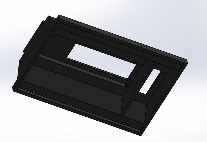

Vladimir52, нормально там все стоит))) тесты будут. изгибная жесткость вышла порядка 90-95% от расчетной монолитной конструкции в солиде

aegis писал(а):изгибная жесткость вышла порядка 90-95% от расчетной монолитной конструкции в солиде
У меня как раз стоит задача сделать проставки, и мне Солид говорит, что цельная проставка уменьшит отклонения верхней точки колонны процентов на 30-40. Но правда там надо учитывать конструкцию самого основания тоже, у нас они разные.
Будет очень интересно узнать результаты натурных измерений.

Vladimir52, ну не знаю... у меня там защита пролазить должна.
Вы уверены что солид корректно считает сборки? насколько корректно вы задаете сопряжения между деталями?

aegis писал(а):Вы уверены что солид корректно считает сборки? насколько корректно вы задаете сопряжения между деталями?
Я конечно не эксперт в Солиде, хотя небольшой опыт моделирования своего станка и прочего железа имеется. Но мне перепроверить жесткость крепления колонны посоветовал эксперт в сопромате, определив "на глаз", что ячеистая подкладка будет жестче двух отдельных проставок. Сделал несколько экспериментов со сборкой (разные типы прилегания частей, разные стороны, и т.д.). И он оказался прав (сюрприз!), очень близкие результаты моделирования получились. Другое дело, что изначальная жескость проставок может быть достаточной, и усложнять, даже при 40% увеличении жесткости, может и не нужно.
Еще замечу, что в моем случае рассчитывалось крепление к станине, которая стоит на жестком основании (у меня старая поверочная плита принесена в жертву).

покажите ваши картинки с разными проставками.

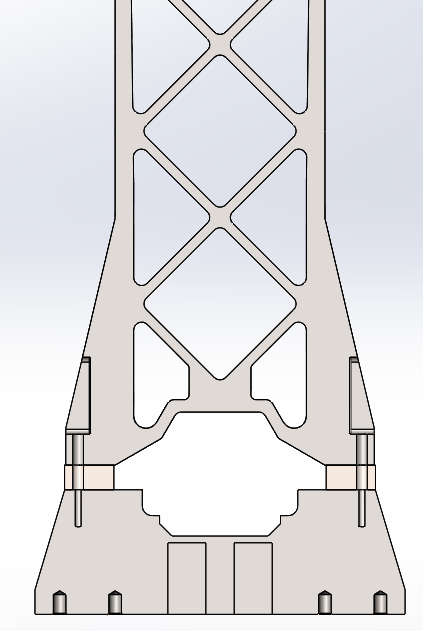

Vladimir52 писал(а):так как посадочное место станины само по себе гнется как жесть. Поэтому просчитывалась жесткость посадки колонны через эти проставки на гиперосновании (плиту).
вот и ответ на ваш вопрос. сравните

Так я не спорю, конструкция намного жесче китайской. Но вот проставки, как мне кажется, таки смогус снизить жесткость соединения. Хотя может я сильно мнительный.

Vladimir52 писал(а): Так я не спорю, конструкция намного жесче китайской. Но вот проставки, как мне кажется, таки смогус снизить жесткость соединения. Хотя может я сильно мнительный.
Если они нормально пришабрены к поверхности и имеют достаточную площаль, то с чего?
То, что они позволяют очень удобно юстировать колонну, я думаю все понимают.

ScrewDriver писал(а):Если они нормально пришабрены к поверхности и имеют достаточную площаль, то с чего?
Ну, например с того, что если достаточно тонкие, то могут деформироваться при зажатии. Теоретически.

Vladimir52, ну так вы делаете выводы про рациональность одних деталей на основании изъянов других
