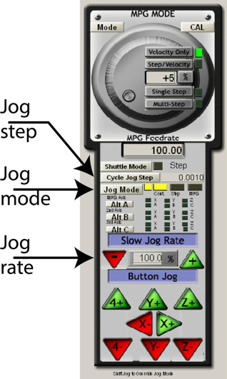

Хотел два вопроса по работе с кромкоискателем задать
1. Можно ли в MAch3 сделать перемещение с клавиатуры на 0,01 мм за нажатие? То есть когда я подвожу кромкоискатель, мне надо с максимальной точностью его подвести, но если я просто один раз нажму на стрелку, то перемещение лишком большое.
2. Я подвел кромкоискатель к заготовке и зафиксировал касание. Я знаю, что в данный момент это будет -2мм (ну или +2мм), но как мне это сказать Mach3. Я ввожу в окошко координат -2, но как только жмакаю ввод, Mach3 сбрасывает мое значение в то, которое было до этого. Я могу каким то образом указать произвольное значение текущего положения фрезы?

Re: настройка mach3
Сообщение Samodelkin 88 »
1. Можно. Жмете кнопку "Jog mode" загорается средний желтый индикатор. вводите нужное значение, подтверждаете. При однократном нажатии стрелки клавиатуры движение будет происходить на указанную величину. Обратно переключиться в режим произвольных перемещений- этой же кнопкой.
shapeimage_6.png (4757 просмотров) <a class='original' href='./download/file.php?id=164034&mode=view' target=_blank>Загрузить оригинал (160.1 КБ)</a>
2. Подводите, нулитесь. После отводите на свободный участок, так чтобы не въехать в заготовку - с помощью способа из п.1 переезжаете в нужную сторону на 2 мм (из вашего примера) снова нулитесь.

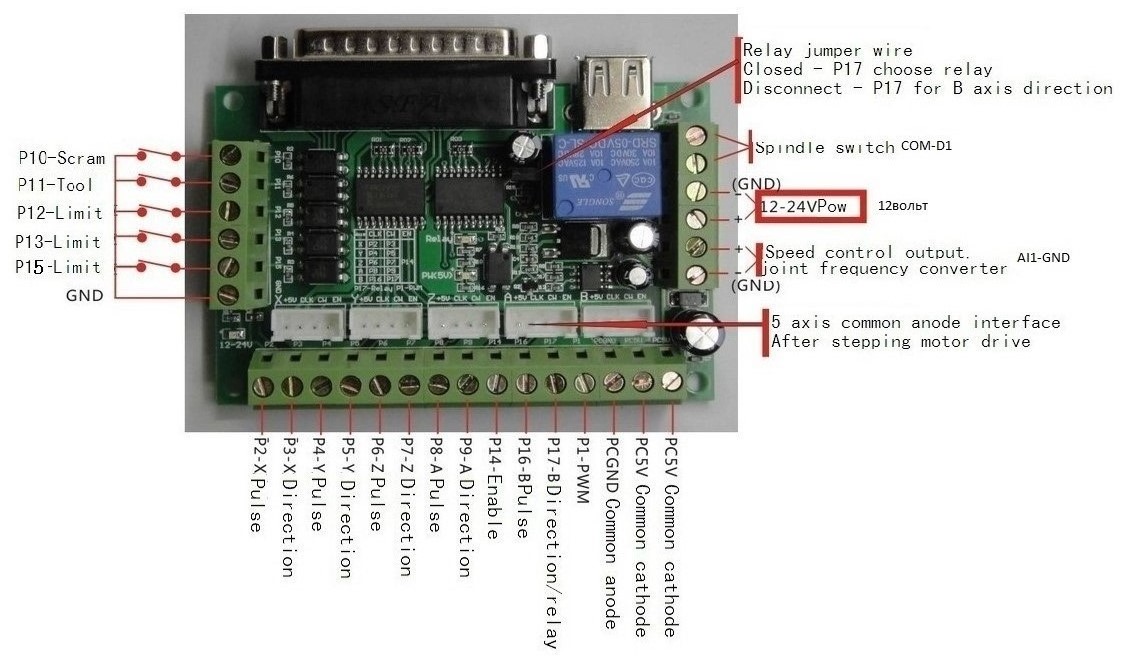

Доброе время суток, очередной вопросик назрел.
Повесил вчера на ось У второй индуктивный датчик. Оба датчика заведены параллельно на один порт платы опторазвяки.
Mach3 видит их и может хоумиться на любом.
Ноооооо, как всегда но.
Когда он хомится, все ок. Но вот когда я доезжаю до второго датчика, станок не реагирует. На датчике зажигается лампочка, но Mach3 не останавливает станок, то есть я запросто могу снести датчик, при том, что сигнал с него пришел. Станок останавливается только по софт лимитам относительно хоума. Как сделать чтобы второй датчик так же как и софт лимит вызывал остановку станка?

Y+ и Y- прописать датчики в настройках входящих сигналов. Софт лимиты настроить менее расстояния между датчиками.

Provodnik писал(а):Датчики точно параллельно?
Их в плате можно на разные порты повесить.
На моей плате они могут быть только в параллели (пины 12, 13 ...), вот схема:
1849.JPG (4636 просмотров) <a class='original' href='./download/file.php?id=164082&mode=view' target=_blank>Загрузить оригинал (166.5 КБ)</a>
То есть на Пин 13 приходят сигналы с обоих датчиков Y

Я про плату USB.
Думал там плохо.
XYZ объединены в лимитах и Home.
А тут по другому
Лимит с Home объединены

Re: настройка mach3
Не , не так. X, Y, Z - параллельно на 1 пин, А (подчиненая ось по X или Y) на отдельный пин. Во время настройки датчиков используйте автоопределение пинов, есть там такая фича- надо к датчику в процессе настройки поднести что либо металлическое для срабатывания.
E-stop так же на свой отдельный пин.

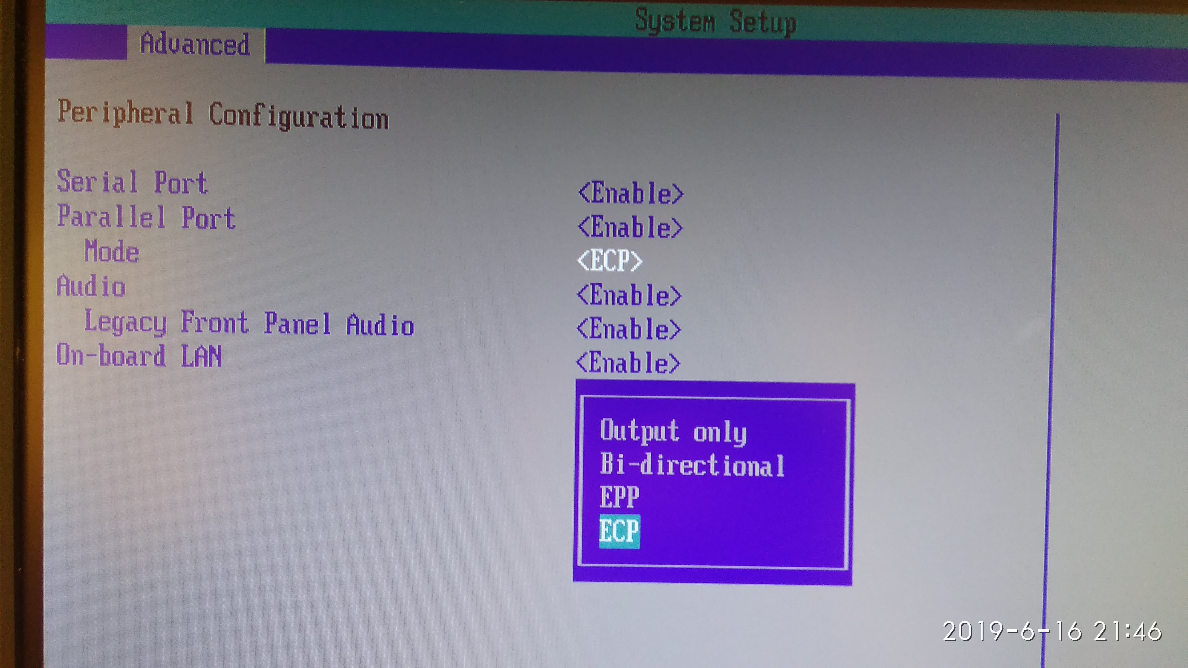

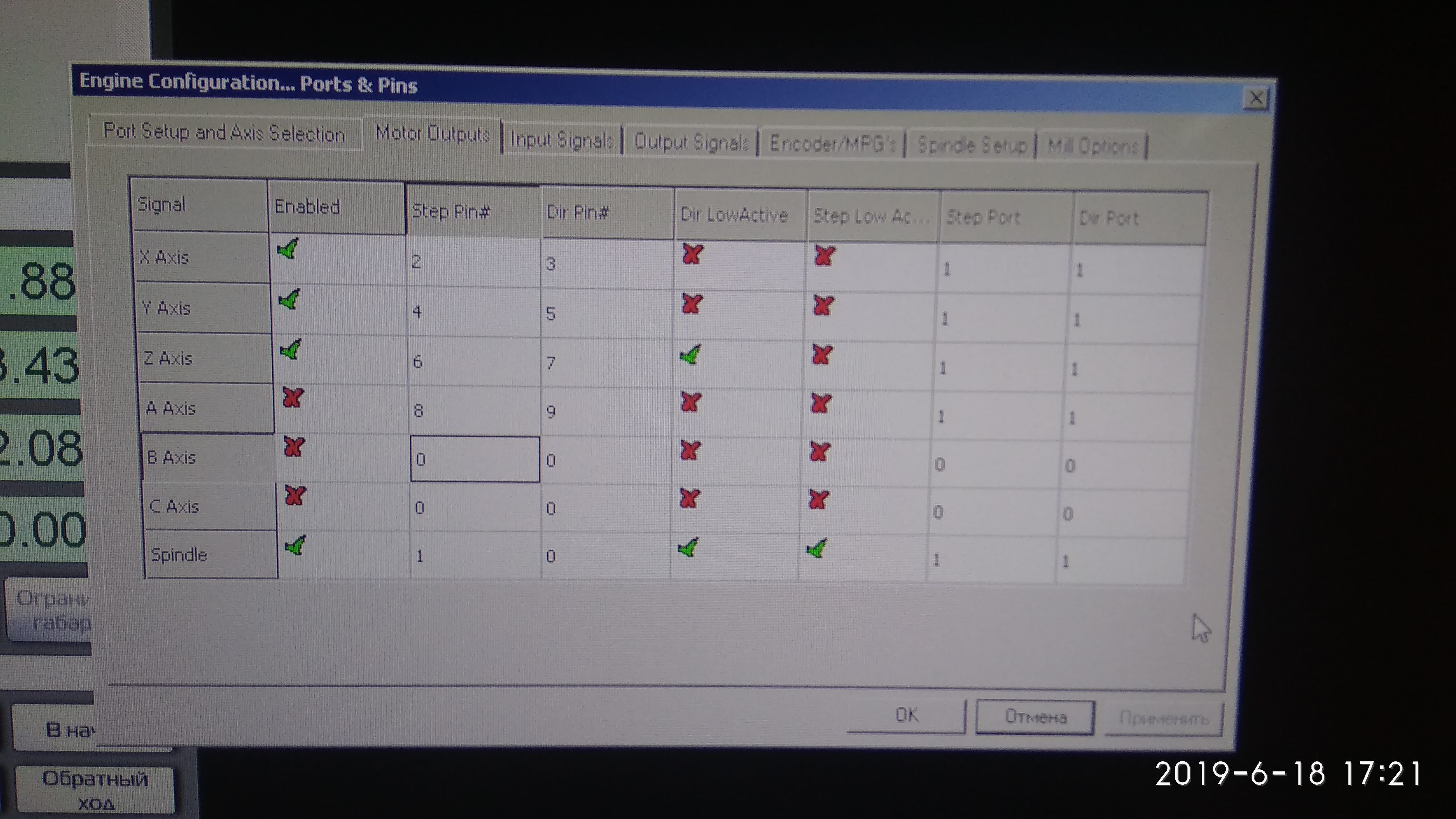

Доброго всем.
Железо: ПК с двумя дисками, на одном - LinuxCNC, на другом - Win7 и Mach3 (3.043.053).
На LinuxCNC всё работает нормально, а вот на Mach3 проблемка.
Подскажите, в чем может быть проблема, оси двигаются с эффектом отбойного молотка. Куда копать, в какие настройки?
Плата, как на рисунке в Re: настройка mach3 #273
Драйверы китайские TB6600.
Может что в Биосе поправить надо? Какую настройку для порта выбрать? Вот видео работы осей X и Z, Y также работает
https://photos.app.goo.gl/WASF3fhxSdBcvKdTA

Re: настройка mach3
Сообщение Евжений »
Slukka писал(а): оси двигаются с эффектом отбойного молотка
step low active поменять на противоположное.
ВК https://vk.com/id353124059
О Боже, дай мне .... пендель!
Slukka
Сообщения: 72
Зарегистрирован: 13 дек 2017, 12:10
Re: настройка mach3
Сообщение Slukka »
Евжений писал(а):step low active поменять на противоположное.
К, сожалению, это не помогло. Менял туда обратно несколько раз, перезагружал Мач и нет. (((
daemon78
Сообщения: 1311
Репутация: 103
Re: настройка mach3
Сообщение daemon78 »
Может проверить на сколько КГц настроен мач3, 25 или выше?
А какая скорость выставлена ручного перемещения?
