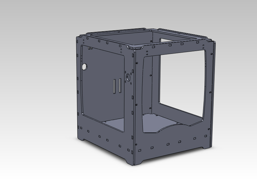

Bладимир писал(а):Есть какой нибудь простой способ без всяких лишних заморочек подогнать эти чертежи под фрезу 1,5мм? Или все переделывать надо?
Там где нужны острые углы, нужно будет перересовывать, чтоб фреза углубилась, иль потом доробатывать напильником :)
Я пробовал взять чертежи Макербута и собрать их в 3д модель = нифига не вышло, чертежи корявые.
Re: Свой 3D принтер
Bладимир писал(а):Кстати, нашел чертежи ультимейкера под лазер http://www.thingiverse.com/thing:13571
файлы dxf перевести в Gcode не ложно, если файлы dxf не крявые :)
Re: Свой 3D принтер
Надо тупо сделать отступ на 0.75мм. В какой программе будешь работать?
Или можно прямо в EMC2 / Mach сделать компенсацию на радиус инструмента, правда они не всегда работает.

Dxf открыл корелом, вроде норм. файлы. Там где вырез под фанеру 6 мм, квадрат на чертеже имеет размеры 6,2мм. Надо попробовать в солиде.
В маче сейчас работаю, только фрез пока нет - едут. Там блин еще все в притык, придется полюбому что то раскидывать.
Re: Свой 3D принтер
Может корел размер вместе с толщиной обводки считает? Хотя у них на лазер может быть 0,1 припуск...

В кореле стоит сверхтонкий абрис, а потом идет по возрастающией 0,1мм. Походу его учитывать вообще не стоит..
Re: Свой 3D принтер
Bладимир писал(а):Надо попробовать в солиде.
Во во порбуй в Солиде собрать принтер :)
В Солиде соберешь, я смогу тебе и Gcode нарисовать :)

Да G код то не проблема, просто думал что может как то возможно "малой кровью", без заморочек всяких, пару кнопок ткнул, и оно тебе режет как надо... Ладно, попробую в солиде..
Re: Свой 3D принтер
Как там расположены детали близко их нужно вырезаь по одной и делать.

В солиде поигрался, просто само основание собрал без деталей, все нормально стыкуется. Бывают проблемы с векторами, где то не состыкованы и т.п., просто искать надо.
ultimaker (2858 просмотров) <a class='original' href='./download/file.php?id=4304&mode=view' target=_blank>Загрузить оригинал (83.8 КБ)</a>
ultimaker
Re: Свой 3D принтер
Bладимир писал(а):Бывают проблемы с векторами, где то не состыкованы и т.п., просто искать надо.
У МакерБута пазы не сходились и сборка не соираась :)

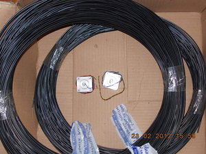

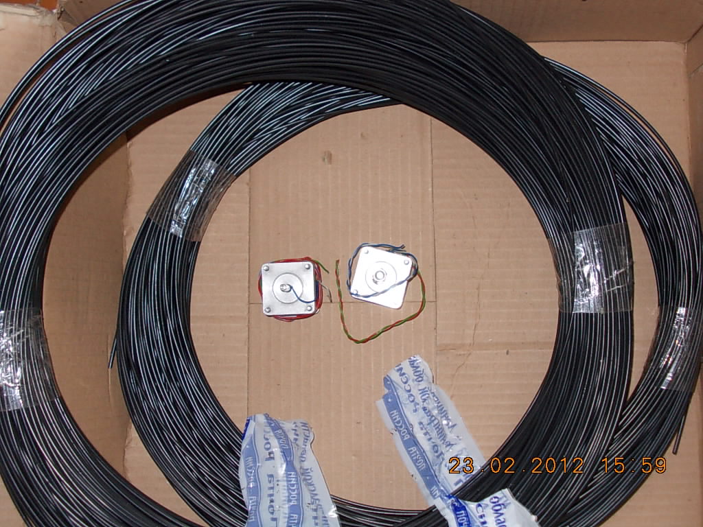

У нас 23 отменили давно :cry:
Но сегодня получил посылку со шнурками+2 двига, что не могло не порадовать :
23.jpg (2807 просмотров) <a class='original' href='./download/file.php?id=4319&mode=view' target=_blank>Загрузить оригинал (237.55 КБ)</a>
Не буду тыкать пальцем в того кто падарил 5кг шнурка и движки, но скажу СПАСИБО Коле, он же (Nick) :D
