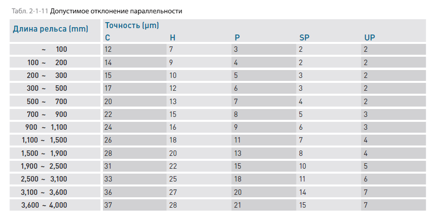

Сообщение ultrus »
MGG писал(а):Да это я что-то затупил, класс рельс ограничивает допуски по установке, но никак не по кривизне самих рельс.
Карабас писал(а):В каталоге SKF указываются отклонения от габаритных размеров, про кривизну самих направляющих, ничего нет.
А табличка не про это?
Допустимые отклонения параллельности.jpg (1995 просмотров) <a class='original' href='./download/file.php?id=107052&mode=view' target=_blank>Загрузить оригинал (174.81 КБ)</a>

Репутация: 1010
Re: «Кроссовер», станок 450х370х100 из алюминиевого профиля
Сообщение MGG »
Допуски по установке

Карабас
Сообщения: 1764
Репутация: 690
Сообщение Карабас »
Параллельность и прямолинейность разные вещи, однако ;)
MGG
Сообщения: 3403
Репутация: 1010
Сообщение MGG »
Карабас писал(а):Параллельность и прямолинейность разные вещи, однако
И на то и на то есть допуски однако :D

Карабас
Сообщения: 1764
Репутация: 690
Сообщение Карабас »
Так подскажи ultrusу где искать?

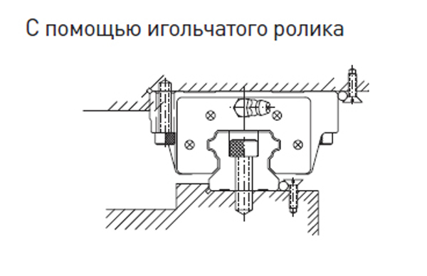

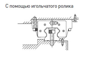

Обратился с этим вопросом в Зетек, может они ответят?
evgenyjp писал(а):помоему уже обсуждали и пришли к выводу, что не нужны упоры для рельс на станках из алюминия и по алюминию, не будет там таких сил чтоб сорвать рельсы, шпиндель быстрей согнется...
Однако получается, что без упоров беда! Придётся всё же что-то колхозить.
Как бы не пришлось в чугунной станине фрезеровать выемку и прижимать чем-то вроде этого:
Фиксация роликом..jpg (1966 просмотров) <a class='original' href='./download/file.php?id=107058&mode=view' target=_blank>Загрузить оригинал (84.33 КБ)</a>
