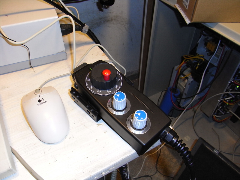

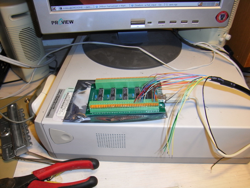

А вот на такой проект кто нибудь попадал? USB HID Interface card for Linux EMC and Mach 3 http://martzis.wippiesblog.com/martzis- ... -and-mach/
Inputs:
64 digital inputs (LS TTL)
4 analog inputs (0-5V)
4 encoder inputs (1x or 2x)
Можно сделать пульт на USB и как к линуксу подключить рассказывается.

В смысле связанные с движением? Вот здесь показано как уже пульт подключен через этот USB HID Interface card for Linux EMC http://www.cnc-tekniikka.com/CNC-forum1 ... 94#msg3794
muhipendant.jpg (3560 просмотров) <a class='original' href='./download/file.php?id=4404&mode=view' target=_blank>Загрузить оригинал (233.93 КБ)</a>
pendant.jpg (3560 просмотров) <a class='original' href='./download/file.php?id=4403&mode=view' target=_blank>Загрузить оригинал (236.5 КБ)</a>
В чем минуса такого решения?

adif писал(а):В смысле связанные с движением? Вот здесь показано как уже пульт подключен через этот USB HID Interface card for Linux EMC http://www.cnc-tekniikka.com/CNC-forum1 ... 94#msg3794
вот строка загрузки компонента: loadusr -W hal_input usb-0000:00:1f.4-1/input0 usb-0000:00:1f.4-1/input1
Для устройств ввода не критичных к задержкам он пойдет (хотя энкодер мпг может взглюкнуть). Т.е. для пульта пойдет, но например энкодер оси через него не стоит подключать. Или вывод на пины двигателей или драйверов тоже не стоит.

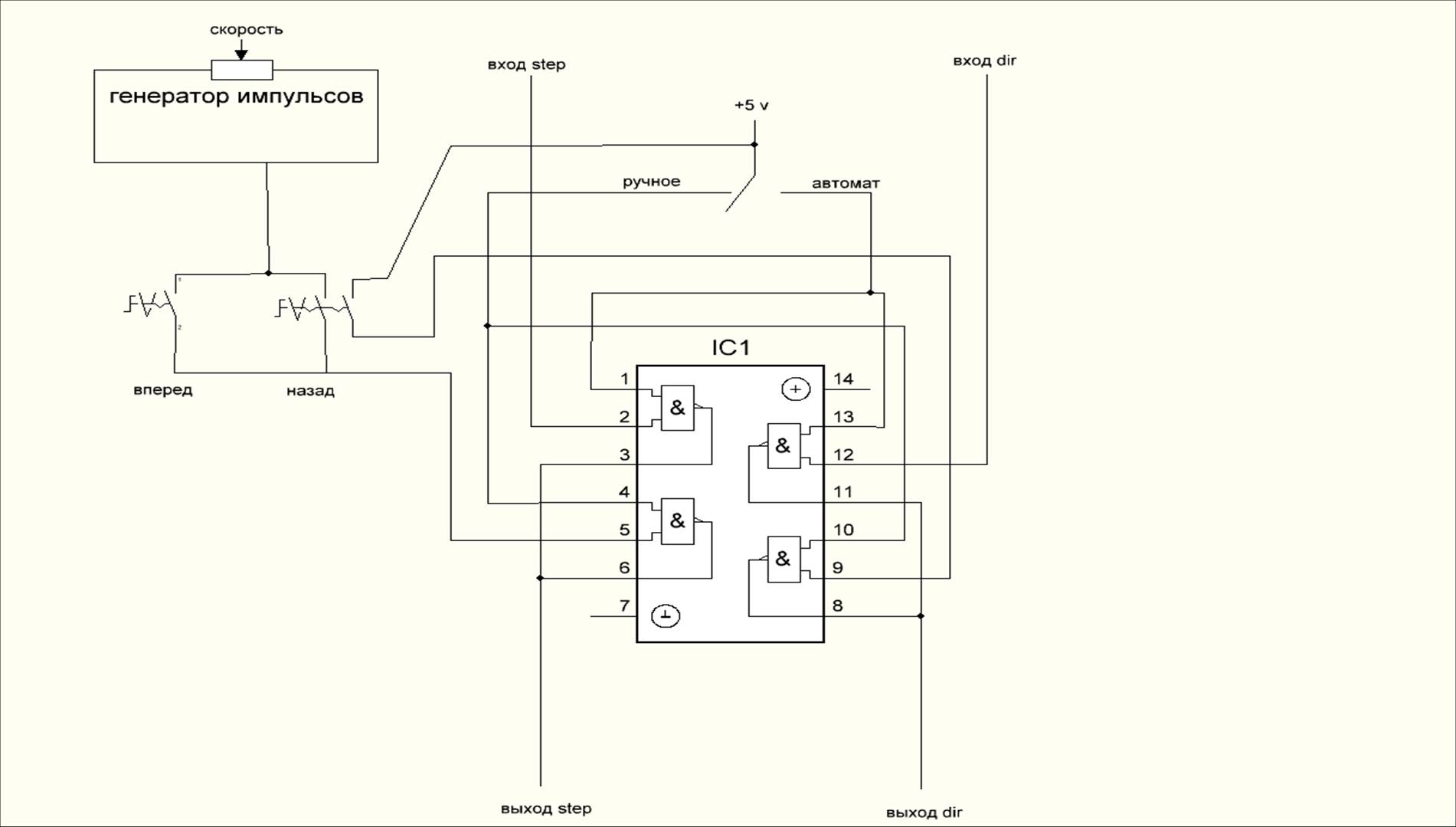

Набросал небольшую схемку пульта на ттл-логике, который должен работать и без компа. Блок будет иметь два разъема под LPT(вход-выход) и питание 5 вольт! Выход с порта компа подключается к блоку, а выход блока к контроллеру. на блоке управления имеется(будет иметься) переключатель с ручного в автомат На каждый канал идет одна микросхема к155ли1.
Прошу посмотреть схемку, и сказать имеет ли это"чудо" право на жизнь?

Нужно ось медленно разгонять. Вставил подстроечником среднюю скорость и нажал вперед ось резко дерниться и проустит шаги. Если портал с 2мя двигами может перекосить.

Понятно! А есть выход из данной ситуации, в плане доработки данной схемы?

Надо в такой пульт все параметры станка зашивать (скорость+ускорение по осям (микрошаг)) + за координатами следить, чтобы за пределы не выбежать. И сами пределы обрабатывать.
Ей богу проще к EMC2 джойстик прикрутить и им управлять. Тогда и за пределы не убежишь и проблем со скоростью и ускорениями не будет, и много чего еще :).

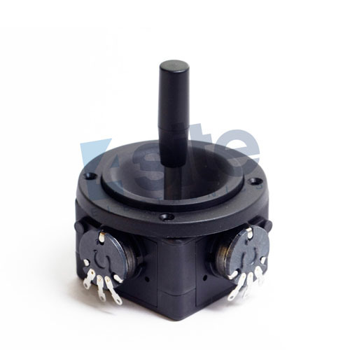

А если взять генератор как Тима нарисовал и поставить потонциометр(джойстик). Чем сильнее отклоняем тем шустрее импульсы. И все это подключаем как MPG
Джойстик.jpg (3396 просмотров) <a class='original' href='./download/file.php?id=4780&mode=view' target=_blank>Загрузить оригинал (23.11 КБ)</a>
А если все это сделать на контроллере каком нибудь то можно сделать много наворотов. Например выбираем шаг перемещения 0,01мм 0,1мм 1мм 10мм(дергаем джойстик ось шагает) или постоянный переезд(чем сильнее джойстик отклоняем тем шустрее).

Ну, если идея имеет право на существование, я планировал добавить в схему остановку по концевикам.
aftaev писал(а):поставить потонциометр(джойстик). Чем сильнее отклоняем тем шустрее импульсы. И все это подключаем как MPG
Надо попробовать! :thinking: Только теперь надо найти такой джойстик... попробую заказать в радиотоварах.
