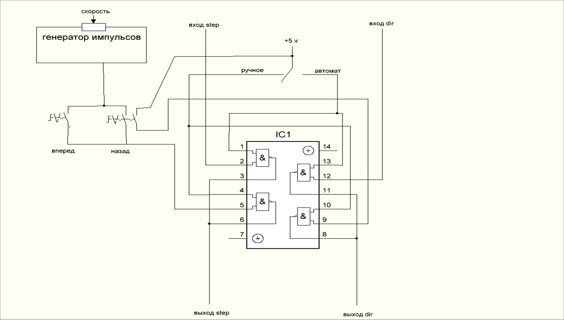

Набросал небольшую схемку пульта на ттл-логике, который должен работать и без компа. Блок будет иметь два разъема под LPT(вход-выход) и питание 5 вольт! Выход с порта компа подключается к блоку, а выход блока к контроллеру. на блоке управления имеется(будет иметься) переключатель с ручного в автомат На каждый канал идет одна микросхема к155ли1.
Прошу посмотреть схемку, и сказать имеет ли это"чудо" право на жизнь?
Это на 1 канал (3661 просмотр) <a class='original' href='./download/file.php?id=4779&mode=view' target=_blank>Загрузить оригинал (85.35 КБ)</a>
Это на 1 канал

Re: ЧПУ пульты
Нужно ось медленно разгонять. Вставил подстроечником среднюю скорость и нажал вперед ось резко дерниться и проустит шаги. Если портал с 2мя двигами может перекосить.

Сообщение Тима »
Понятно! А есть выход из данной ситуации, в плане доработки данной схемы?

Re: ЧПУ пульты
Надо в такой пульт все параметры станка зашивать (скорость+ускорение по осям (микрошаг)) + за координатами следить, чтобы за пределы не выбежать. И сами пределы обрабатывать.
Ей богу проще к EMC2 джойстик прикрутить и им управлять. Тогда и за пределы не убежишь и проблем со скоростью и ускорениями не будет, и много чего еще :).

Re: ЧПУ пульты
Ручной MPG не есть удобный впультах,заменил бы его на джойстик.
Тима писал(а):З.Ы. Это меня просто немного штормит на новые идеи, пока еще неопытный, "зеленый"
Касаельно твоей идеи: пульты чаще всего применяются для подгонки инструмента к нужно точке. Подогнали, потом оси сбрасваем в нули. Когда подгоняем пультом что там в координатах показываем мало интерено. Так что товоя идея вполне воплотима.

Nick писал(а):Да, но при этом все равно не хотелось бы уехать за пределы осей в любом случае.
Нет у меня датчиков ХОМЕ и Лимитов и портал с рельс еще не спрыгивал :)
Ну а потом что тако MPG? Это ручной генератор имульсов. Импульсы квадратичные генерируются в зависимости от скорости вращения. И его без проблем подключают к Мач/ЕМС.
А если взять генератор как Тима нарисовал и поставить потонциометр(джойстик). Чем сильнее отклоняем тем шустрее импульсы. И все это подключаем как MPG
Джойстик.jpg (3647 просмотров) <a class='original' href='./download/file.php?id=4780&mode=view' target=_blank>Загрузить оригинал (23.11 КБ)</a>
А если все это сделать на контроллере каком нибудь то можно сделать много наворотов. Например выбираем шаг перемещения 0,01мм 0,1мм 1мм 10мм(дергаем джойстик ось шагает) или постоянный переезд(чем сильнее джойстик отклоняем тем шустрее).
И пульт этот заводится как обычный пульт с MPG
В этом случае ускорение,слежение за лимитами и тд ложится на Мач/ЕМС :beer_blow:
Ну, если идея имеет право на существование, я планировал добавить в схему остановку по концевикам.
aftaev писал(а):поставить потонциометр(джойстик). Чем сильнее отклоняем тем шустрее импульсы. И все это подключаем как MPG
Надо попробовать! :thinking: Только теперь надо найти такой джойстик... попробую заказать в радиотоварах.
