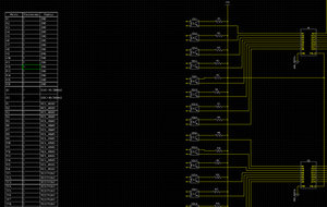

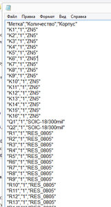

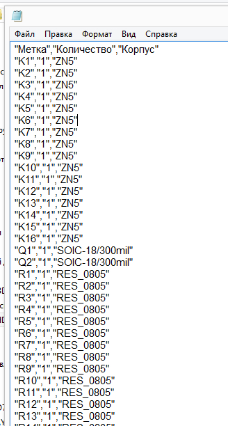

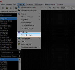

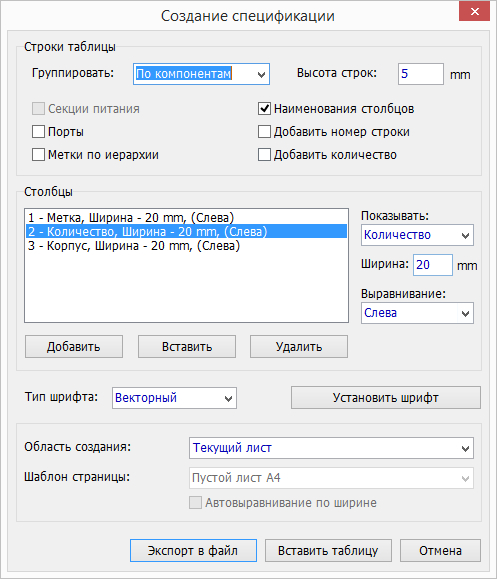

staltech писал(а): напрягает пайка переходных отверстий
тоже удивился сколько провода уходит :cheesy: што то я не пойму какие полярные конденсаторы??? и как список деталюшек выводить в диптрассе подскажите
учиться чему то новому всегда сложно , особенно когда в этом не понимаешь.

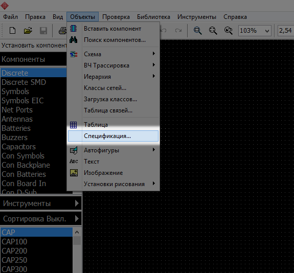

Re: Попытка совместной разработки GRBL контроллера
2017-01-14_003542.jpg (4703 просмотра) <a class='original' href='./download/file.php?id=99969&mode=view' target=_blank>Загрузить оригинал (247.37 КБ)</a>
выбираешь что нужно, и как вывести в файл, или таблицу
2017-01-14_003635.jpg (4703 просмотра) <a class='original' href='./download/file.php?id=99970&mode=view' target=_blank>Загрузить оригинал (176.4 КБ)</a>
2017-01-14_003710.jpg (4703 просмотра) <a class='original' href='./download/file.php?id=99971&mode=view' target=_blank>Загрузить оригинал (196.04 КБ)</a>
или таблица вот так:
2017-01-14_003843.jpg (4702 просмотра) <a class='original' href='./download/file.php?id=99972&mode=view' target=_blank>Загрузить оригинал (770.56 КБ)</a>

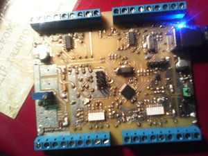

lenivets
Сообщения: 141
Зарегистрирован: 15 окт 2016, 11:20
Репутация: 7
Настоящее имя: Виталий
Откуда: Тульская область Венёв
Сообщение lenivets »
ozzy_sv писал(а):поставьте туда 4,7 ... 10 мкф, на работе не скажется
Спасибо. Вроде что то получается.
IMG_20170119_150723.jpg (4511 просмотров) <a class='original' href='./download/file.php?id=100491&mode=view' target=_blank>Загрузить оригинал (621.78 КБ)</a>
остаётся только LM2596S
