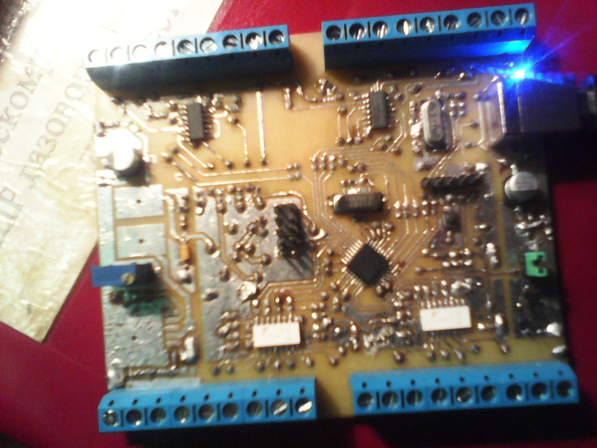

Ребят а по моему в плате есть ошибка, (сразу не пинайте , объясните если что не так) конденсатор C29 не маленького размера?
учиться чему то новому всегда сложно , особенно когда в этом не понимаешь.
ozzy_sv
Сообщения: 50
Зарегистрирован: 24 дек 2016, 22:54
Репутация: 9
Re: Попытка совместной разработки GRBL контроллера
Сообщение ozzy_sv »
поставьте туда 4,7 ... 10 мкф, на работе не скажется
lenivets
Сообщения: 141
Зарегистрирован: 15 окт 2016, 11:20
Репутация: 7
Настоящее имя: Виталий
Откуда: Тульская область Венёв
Сообщение lenivets »
ozzy_sv писал(а):поставьте туда 4,7 ... 10 мкф, на работе не скажется
Спасибо. Вроде что то получается.
IMG_20170119_150723.jpg (4295 просмотров) <a class='original' href='./download/file.php?id=100491&mode=view' target=_blank>Загрузить оригинал (621.78 КБ)</a>
остаётся только LM2596S

ребят подскажите, если питать оптопары от 5вольт то сопротивление (25,30,34,37,42,45,48)надо какое ставить ???
Сообщения: 2098
200-300 Ом. Расчет обычно идет на ток до 20мА, но не меньше 1-5мА.
AndyBig
Сообщения: 3876
Репутация: 1121
Откуда: юг России
Сообщение AndyBig »
От напряжения питания отнимаете рабочее напряжение светодиода и результат делите на рабочий ток светодиода. Получаете значение сопротивления в цепи светодиода. Все в вольтах, амперах и омах соответственно :)
AndyBig, знать бы эти параметры. с даташитом не дружу. может подскажите пожалуйста эти параметры.

Сообщение ozzy_sv »
http://cxem.net/calc/ledcalc.php
для tpl281 напряжение светодиода 1,2 В
ток в среднем 10мА, максимум 20 мА, минимум 5 мА
AndyBig
Сообщения: 3876
Репутация: 1121
Откуда: юг России
Сообщение AndyBig »
Ток светодиода обычно обозначается в даташитах в параметрах как Forward Current, в оптопарах он как правило 10-15 мА. А напряжение - Forward Voltage, для TLP281 оно равно 1.15
(5 - 1.15) / 0.015 = 256.666
То есть ставите сопротивления 240 или 270 Ом и будет Вам счастье.
ozzy_sv писал(а):максимум 20 мА
По даташиту абсолютный максимум - 50 мА. Но лучше больше 20 не давать, согласен :)
lenivets
Сообщения: 141
ozzy_sv писал(а):http://cxem.net/calc/ledcalc.php
что то я не пойму у автора стоят 470 ом при напряжение 24вольта . при таких раскладах как вы указали резисторы нужно ставить 2.7 кОм при 24вольтах. Если даже из логики 470\24*5=98 ом
Может я ошибаюсь?? поправте.
AndyBig
Сообщения: 3876
Репутация: 1121
Откуда: юг России
Сообщение AndyBig »
lenivets писал(а):Может я ошибаюсь??
Нет, не ошибаетесь. 470 Ом при 24 вольтах дает ток светодиода оптопары больше 48 мА, что уже на грани ее выхода из строя. При таком напряжении нужно ставить 1.5-2 кОма (для тока 11-15 мА).
AndyBig,Спасибо .
себе сделал
Напряжение источника питания 5(В)
Прямое напряжение светодиода 1.15(В)
Прямой ток светодиода 18(мА)
Расчетное сопротивление резистора: 220 Ом
AndyBig
Сообщения: 3876
Репутация: 1121
Откуда: юг России
Сообщение AndyBig »
Учитывайте еще, что от тока светодиода зависит ток фототранзистора, и если в цепь транзистора поставить слишком маленькое сопротивление, то падение напряжения на нем может оказаться недостаточным :)
