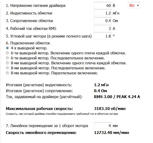

вопрос к знающим,
есть онлайн калькулятор http://topcnc.ru/StepperMotorCalculator.html
как по нему рассчитать движки Leadshine 57HS09
есть пара параметров движка которые мне не понятны (точнее незнаю)

хотя вроде разобрался, не мог найти параметр "индуктивность обмотки" и сопротивление обмотки.
Напряжение взял по блоку питания Leadshine RPS608 60В 8.5А
http://www.leadshine.com/productdetail. ... del=RPS608

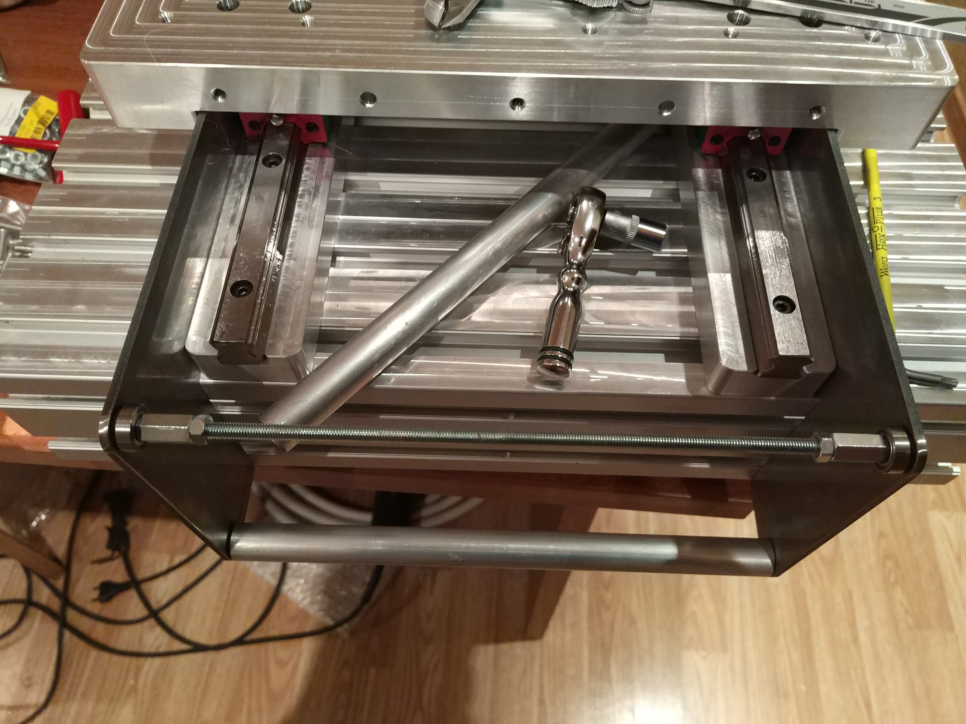

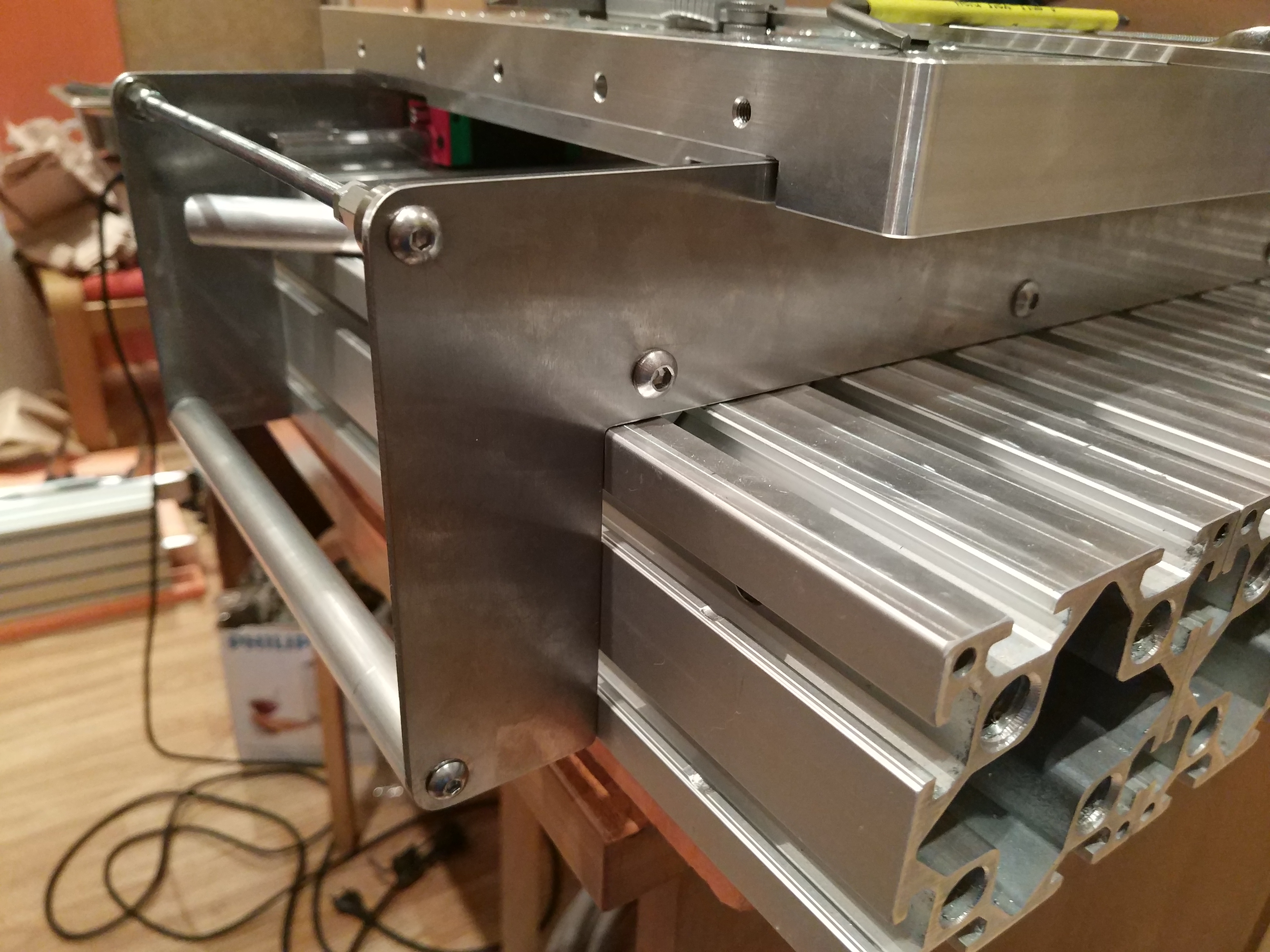

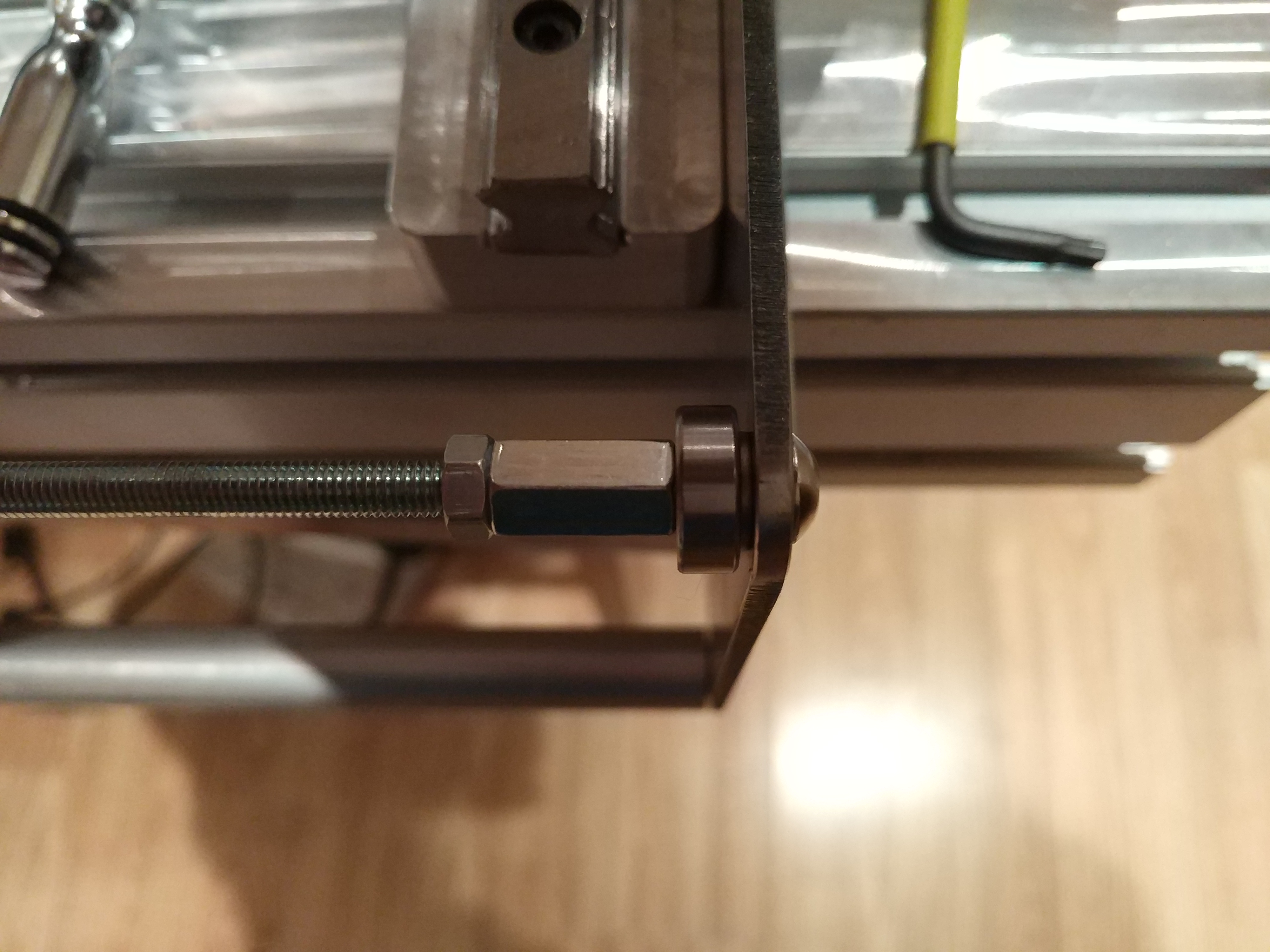

народ спрашивал как ролики делать. вот живьем сделал самую простую конструкцию ролика. из токарных операций только порезать и расточить трубки. остальное из говна и палок.

Я правильно понимаю что применена 16мм трубка, 505подшипник, и шпилка м5?
Re: Мелкий станочек 300х200х100
Номер подшипника непомню он 14х5х5 крепеж м5 трубка 16х2

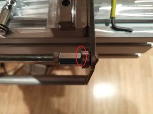

А скажите, как собирается ролик? По-моему, если открутить торцевые стягивающие винты, шпилька вместе с соединителями упадет внутрь трубки.
IMG_20170121_234841+.jpg (3350 просмотров) <a class='original' href='./download/file.php?id=100726&mode=view' target=_blank>Загрузить оригинал (161.41 КБ)</a>
Ну упадет слегка в бок но при закручивании винта вылазит норм проблем нет трубка внутри 13мм а гайка по ребрам 9 пробоем нет собирается легко.
