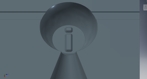

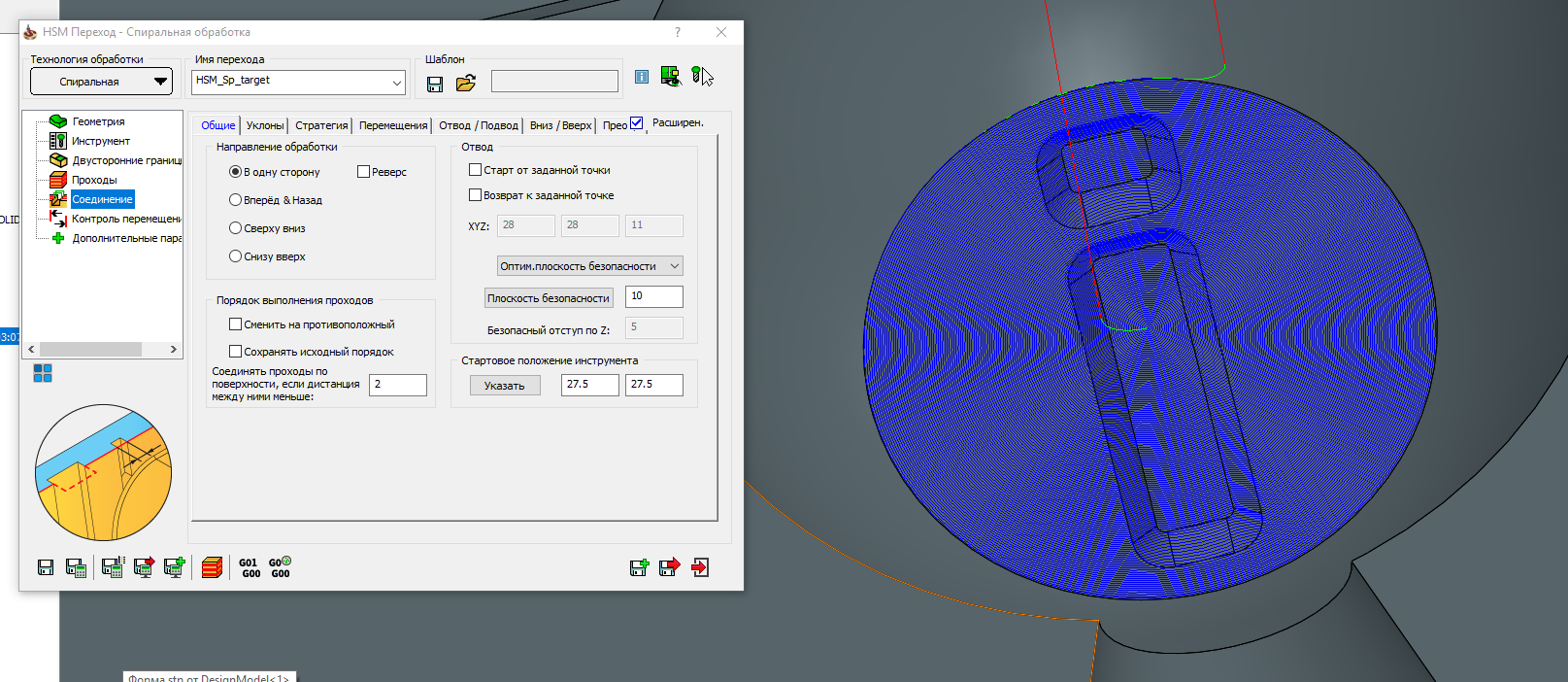

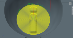

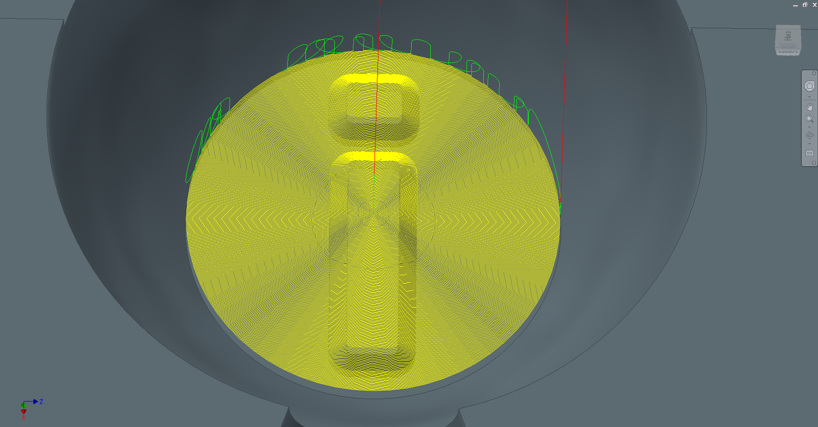

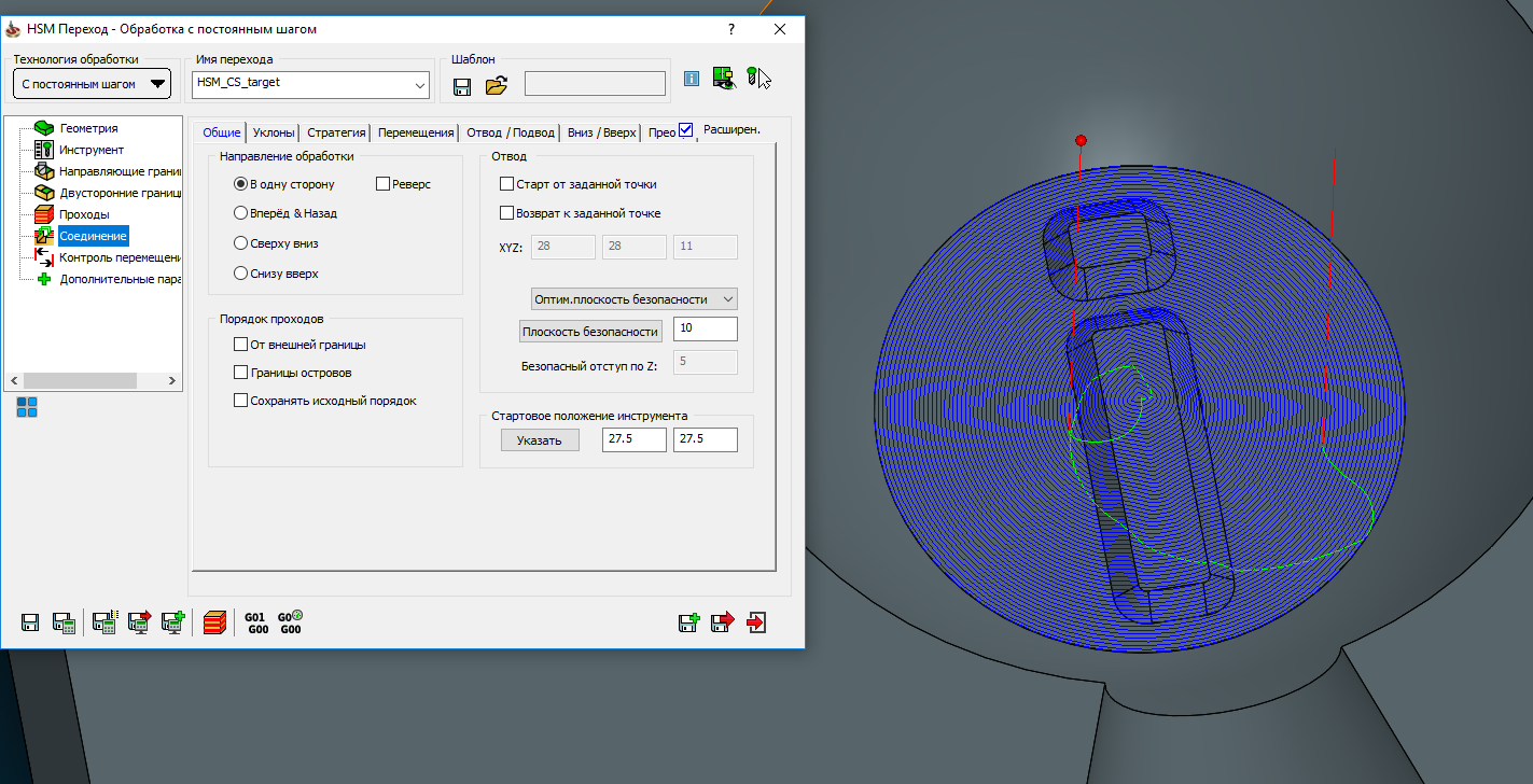

Друзья, помогите сделать красивую траекторию обработки вот этого участка. Сейчас пробую HSM Спиральная, но вот не нравятся зеленые переходы, почему они имеют место быть, не могу понять. Фреза гравер 5*45 градусов

sima8520 писал(а):Друзья, помогите сделать красивую траекторию обработки вот этого участка. Сейчас пробую HSM Спиральная, но вот не нравятся зеленые переходы, почему они имеют место быть, не могу понять. Фреза гравер 5*45 градусов
Для этого надо бы проект или хотя бы модель приложить, чтоб понять причины!)

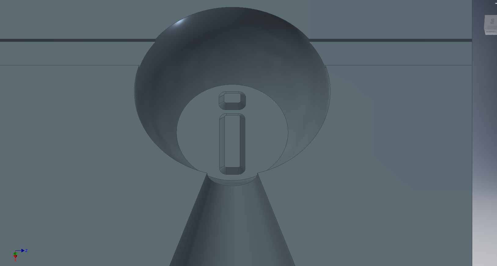

Проект у меня в Инвентор Каме и солид его не умеет открывать, хотя расширения одинаковые. Поэтому прикрепляю только модельку. Если надо, могу сделать скрины настройки траектории, может с ними что не так. Спасибо

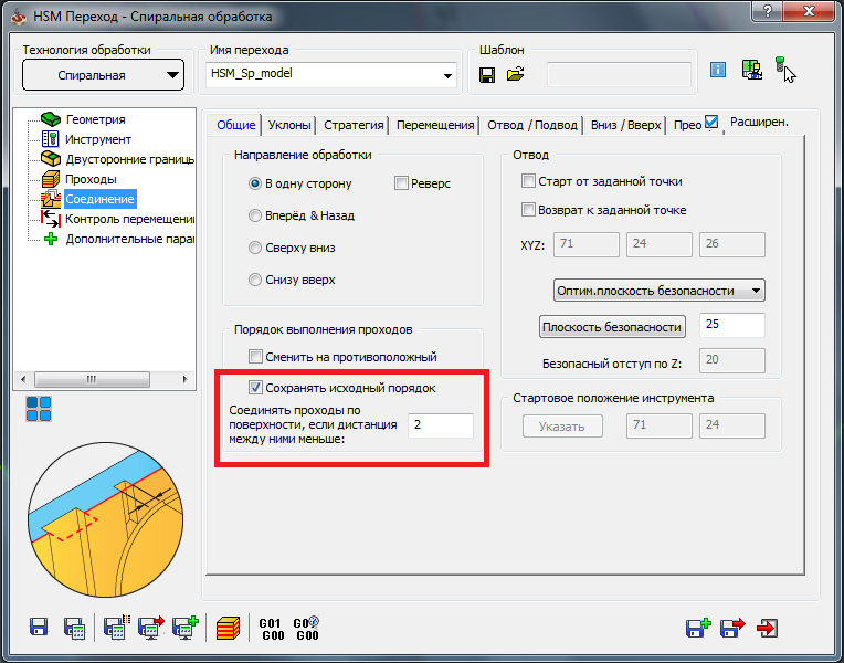

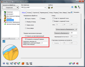

Не знаю, правильно это или нет, но эта опция решает проблему. Может есть более правильная стратегия для обработки этого участка?

sima8520 писал(а):Frezer_PU
Если эта настройка есть и она решает вопрос и траектория такая как тебе надо то она не может быть не правильной!
Попробуй другие траектории из раздела HSM но ту что ты выбрал тоже правильная и те переходы не коем образом не повлияли бы на качество обработки , видимо ей просто что-то не понравилось в этих местах !

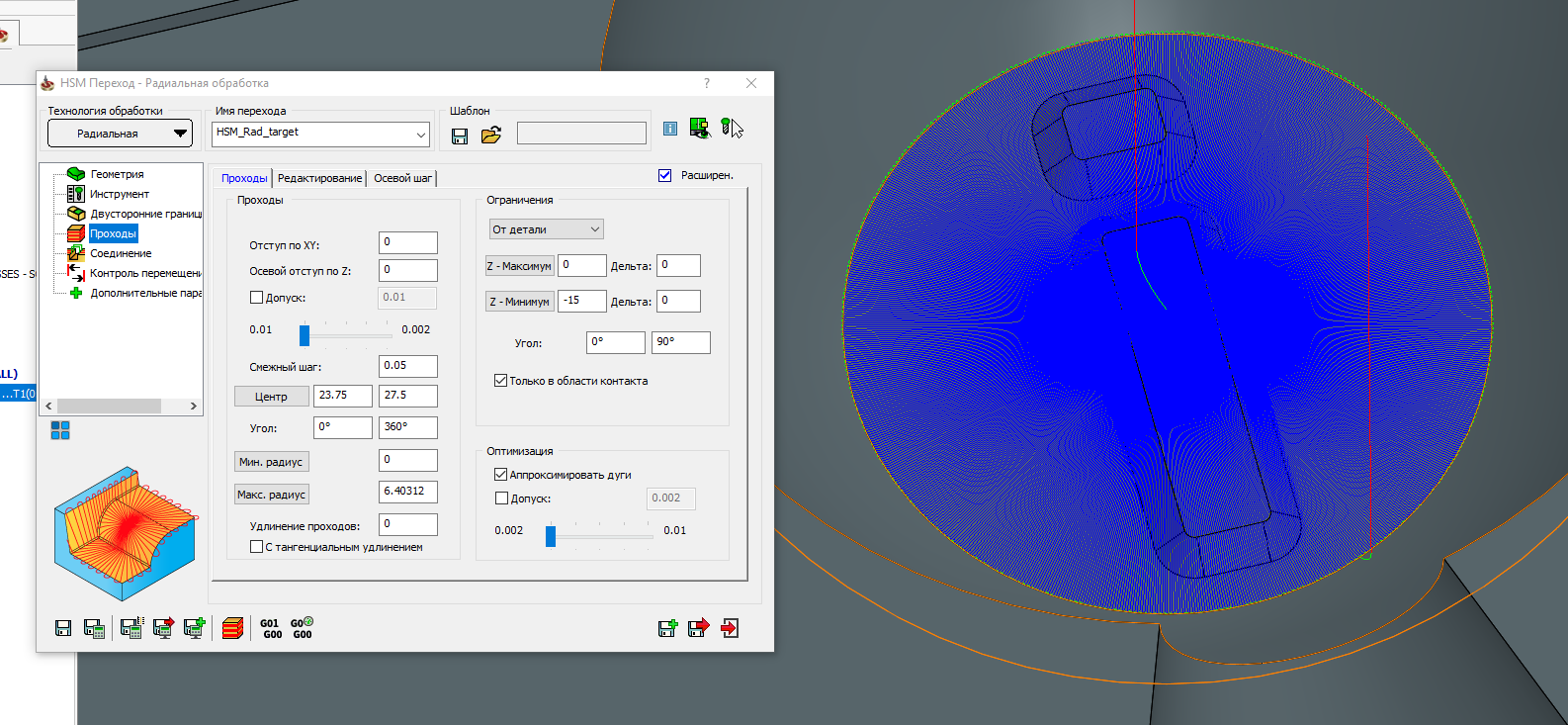

Сообщение Frezer_PU »
пара вариантов включая ваш

Что то мне не одна траектория не нравится. Я хочу сделать послойно, потому как за один проход гравер 5*45 сломается. Если делать траекторию за один проход - то всё красиво, если же делать траекторию с припуском по Z допустим 0,2-0,4 мм, то начинаются холостые пляски фрезы над участком фрезеровки. Можете рассказать как сделать послойно выборку материала, скажем по 0,1 мм за проход. Стратегия "с постоянным шагом" меня так же не впечатлила. Наверное я что то не так делаю, либо границы фрезеровки не правильно указываю. Если не сложно, максимально скриншотно объясните неучу
