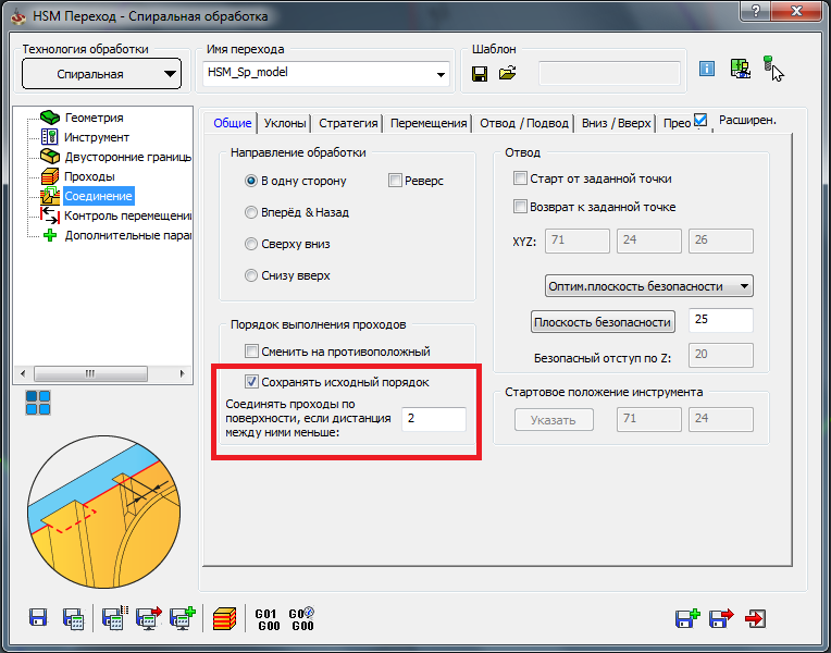

Друзья, помогите сделать красивую траекторию обработки вот этого участка. Сейчас пробую HSM Спиральная, но вот не нравятся зеленые переходы, почему они имеют место быть, не могу понять. Фреза гравер 5*45 градусов

Для этого надо бы проект или хотя бы модель приложить, чтоб понять причины!)sima8520 писал(а):Друзья, помогите сделать красивую траекторию обработки вот этого участка. Сейчас пробую HSM Спиральная, но вот не нравятся зеленые переходы, почему они имеют место быть, не могу понять. Фреза гравер 5*45 градусов

Проект у меня в Инвентор Каме и солид его не умеет открывать, хотя расширения одинаковые. Поэтому прикрепляю только модельку. Если надо, могу сделать скрины настройки траектории, может с ними что не так. Спасибо

Не знаю, правильно это или нет, но эта опция решает проблему. Может есть более правильная стратегия для обработки этого участка?

Если эта настройка есть и она решает вопрос и траектория такая как тебе надо то она не может быть не правильной!sima8520 писал(а):Frezer_PU
Попробуй другие траектории из раздела HSM но ту что ты выбрал тоже правильная и те переходы не коем образом не повлияли бы на качество обработки , видимо ей просто что-то не понравилось в этих местах !

Что то мне не одна траектория не нравится. Я хочу сделать послойно, потому как за один проход гравер 5*45 сломается. Если делать траекторию за один проход - то всё красиво, если же делать траекторию с припуском по Z допустим 0,2-0,4 мм, то начинаются холостые пляски фрезы над участком фрезеровки. Можете рассказать как сделать послойно выборку материала, скажем по 0,1 мм за проход. Стратегия "с постоянным шагом" меня так же не впечатлила. Наверное я что то не так делаю, либо границы фрезеровки не правильно указываю. Если не сложно, максимально скриншотно объясните неучу

Вроде разобрался) Сообщения на форуме заставляют мыслить

С начало необходимо сделать черновую выборку к примеру фрезами D3-1 mm с минимальным припуском и уже потом катать чистовую сферой или гравером но не как гравером делать и чер и чист , гравер он на то и гравер чтоб делать то для чего предназначен!sima8520 писал(а):Что то мне не одна траектория не нравится
И практически любая траектория из выше предложенных даст одинаковый результат , остальное уже зависит от самого инструмента и правильно выбранных для него режимов а так же качества обрабатываемого материала!

Вы конечно же правы, но пока не обзавелся всем нужным размером фрез. Поэтому вынужден фрезоблудить тем, чем есть. Детали получились отлично, спасибо за помощь
