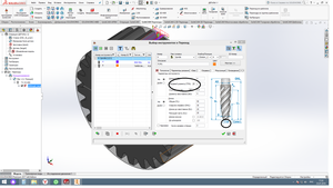

Константин23 писал(а):Щас попробую
А пока натыкал галок и начала крутиться....
Визуализация нормально,а к коде непонятные телодвижения А :wik:
Y стоит на месте
Попробую таки другой
Это совсем не то и те настройки трогать не надо!
Они больше для наворачивания 2д траекторий на цилиндр!

Frezer_PU писал(а):Они больше для наворачивания 2д траекторий на цилиндр!
Ну придем и к этому....к наворачиванию :lol1:

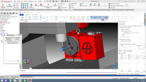

А пока к этому посту прикрутил визуализацию на станке по этому уроку
https://www.youtube.com/watch?v=tEyLEYDSAK8
Подошел станок MCAM NW-Streamingteacher- Haas VF-3 HRT210 4-Axis VMC
Оси пришлось перевернуть (ориентации осей не сошлись) и шпиндель об поворотку бьется :hehehe:
Во как вышло

Константин23 писал(а):Оси пришлось перевернуть (ориентации осей не сошлись) и шпиндель об поворотку бьется
Во как вышло
Он у тебя бьется по тому что инструмент торчит прям из шпинделя а должен из оправки которая в свою очередь должна торчать из шпинделя !))))

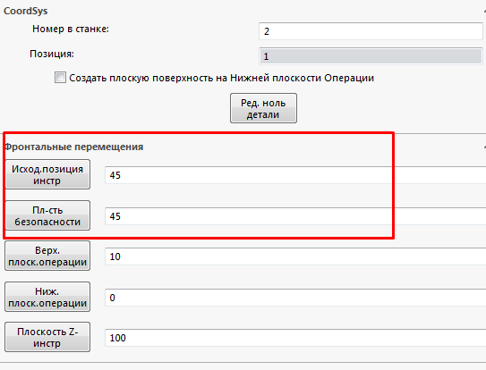

rayman0v0 писал(а):Возник такой вопрос. Что нужно поменять в постпроцессоре Mach3, чтобы фреза при старте программы сначала поднималась, а потом перемещалась по XY к точке начала обработки? Сейчас всё происходит ровно наоборот, и я, честно говоря, устала каждый раз ручками вбивать G0 Z10 в каждой УП
Ели вопрос еще актуален то есть еще один способ как это сделать завязав первую безопасную высоту на эти параметры менеджера 0 детали !

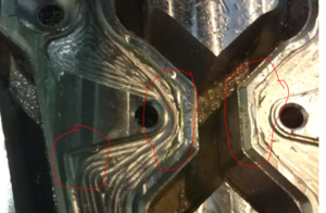

Подскажите, почему эти карманы по факту не дорезаны?
И как теперь это исправить.
Всегда оймашем пользуюсь, ибо карманы вечно не дорезает, в этот раз забыл
Ну и что еще добавить надо, чтобы добраться до истины?

MGG писал(а):Подскажите, почему эти карманы по факту не дорезаны?

Makar32 писал(а):сделать чистовой проход КОНТУР
2)вкл, в iMachining черновая-чистова
В аймаш проблем нет, вечные проблемы с карманом.
Контур там все не перекроет, фреза 3мм :(
а может попробовать фаску снять?) то ли я уже сонный то ли у вас просто остаточный материал на фаске)
стенки кармана вроде как нормально подобрало

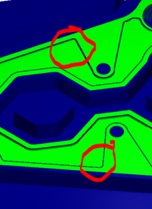

Не, с фаской бы я разобрался :hehehe:
Вот места, которые в визуализации выбраны, а по факту нет. И таких много, и с карманом у меня постоянно эта беда.

MGG писал(а):Не, с фаской бы я разобрался :hehehe:
хммм может у вас станок это шалит а не программа? а что показывает по траектории cimco ??
Мда, походу так и есть, cimco в этой операции тоже выбирает.
На пост грешить?
dtw.moscow@gmail.com

MGG писал(а):cimco в этой операции тоже выбирает.
так причем здесь пост, если он вывед нор траекторию которую показывает cimco, а станок не в силах ее отработать то причем здесь
MGG писал(а):На пост грешить?
что за станок ??
что за станок ??
Проблема в том, что это происходит только с траекторией карман. С тем же аймаш таких проблем нет, хотя по сути там траектории посложнее.
Станок самопал, на linuxcnc

MGG писал(а):
что за станок ??
закинь проект
