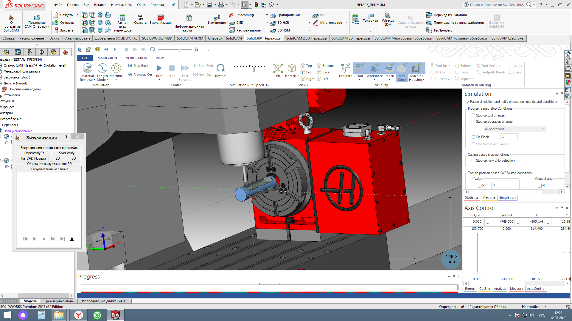

А пока к этому посту прикрутил визуализацию на станке по этому уроку
https://www.youtube.com/watch?v=tEyLEYDSAK8
Подошел станок MCAM NW-Streamingteacher- Haas VF-3 HRT210 4-Axis VMC
Оси пришлось перевернуть (ориентации осей не сошлись) и шпиндель об поворотку бьется :hehehe:
Во как вышло

Константин23 писал(а):Оси пришлось перевернуть (ориентации осей не сошлись) и шпиндель об поворотку бьется
Во как вышло
Он у тебя бьется по тому что инструмент торчит прям из шпинделя а должен из оправки которая в свою очередь должна торчать из шпинделя !))))
