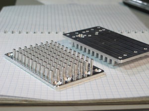

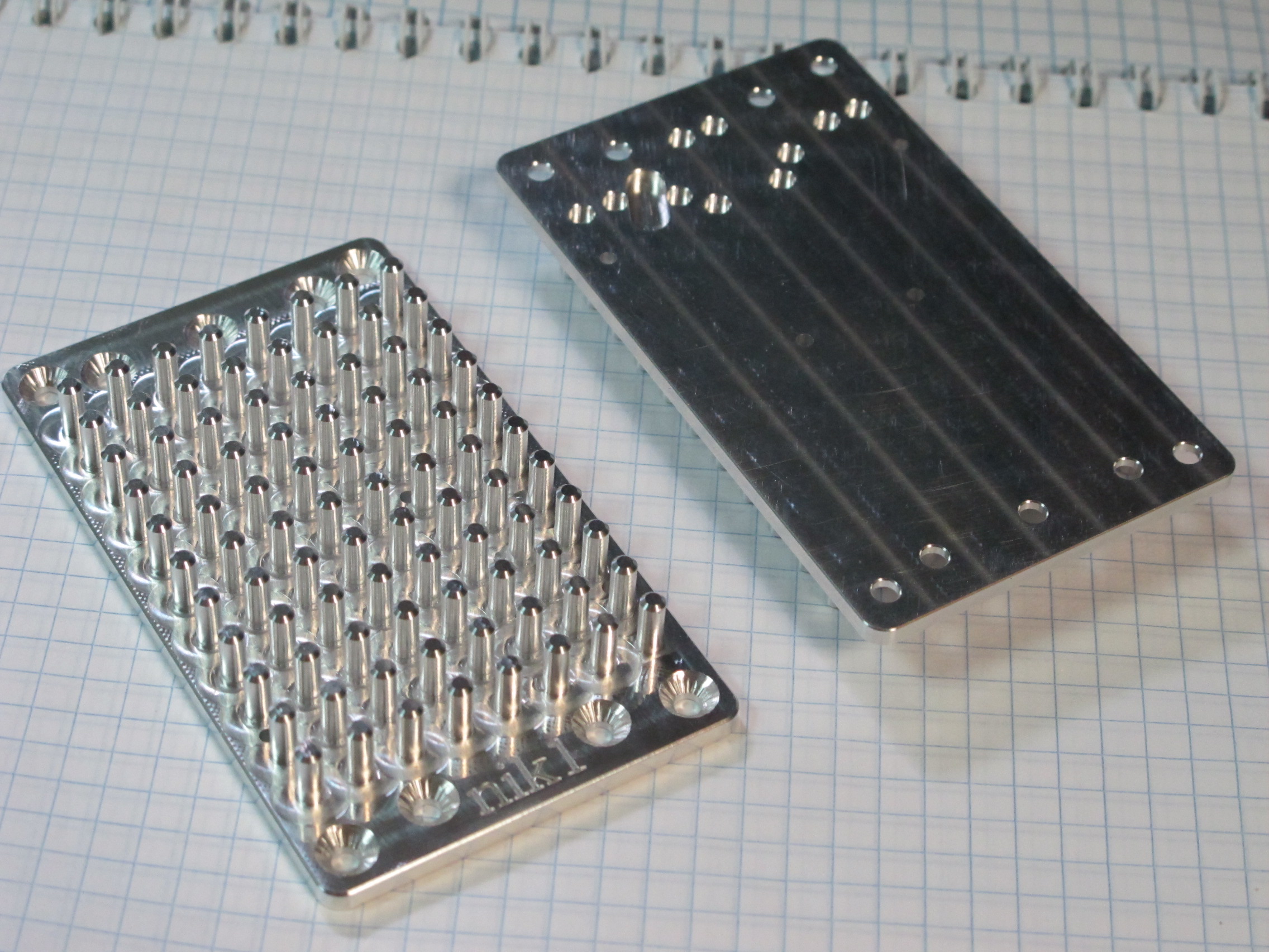

Запилил себе и брату радиаторы на регули, неплохо съэкономил :)
остается сделать анодировку или еще как то заизолировать мосфеты от радиатора
