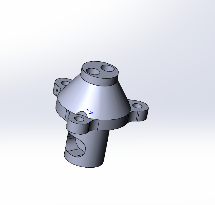

Frezer_PU писал(а):Можно было бы ХСС закатать и концевой фрезой с шагом к примеру 0,05 и тогда на стыке двух поверхностей получился бы острый угол и не надо было катать шариком !
Я так пробовал делать с вот этой деталюхой
2018-06-18_231544.png (2642 просмотра) <a class='original' href='./download/file.php?id=141437&mode=view' target=_blank>Загрузить оригинал (85.99 КБ)</a>
Чет результат не очень понравился... Быть может, можно было бы попробовать концевую фрезку с небольшим радиусом на кромке.
А за подсказку спасибо))
Все же после чистового прохода конусной фрезкой поверхность будет получше наверно, чем после шарика.

Я делаю фрезой с радиусом 0.2
шариком не нравится, по тому что либо зайдет в прилегающую поверхность , либо придется ограничивать и будет не допил
если чисто концевой без радиуса, то поверхность получается похуже

nik1 писал(а):шариком не нравится, по тому что либо зайдет в прилегающую поверхность
Для шарика можно указать контрольную поверхность на которую залазить не нужно, а так да лучше использовать концевую фрезу если есть такая под рукой с радиусом кромки 0,2 мм!

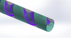

Константин23
Сообщения: 483
Репутация: 62
Откуда: Krasnodar
Re: SolidCAM
Сообщение Константин23 »

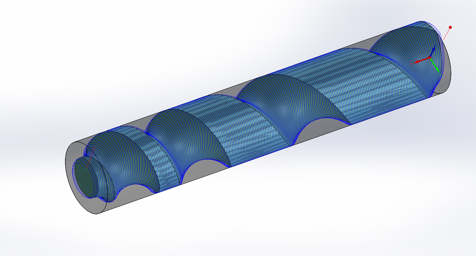

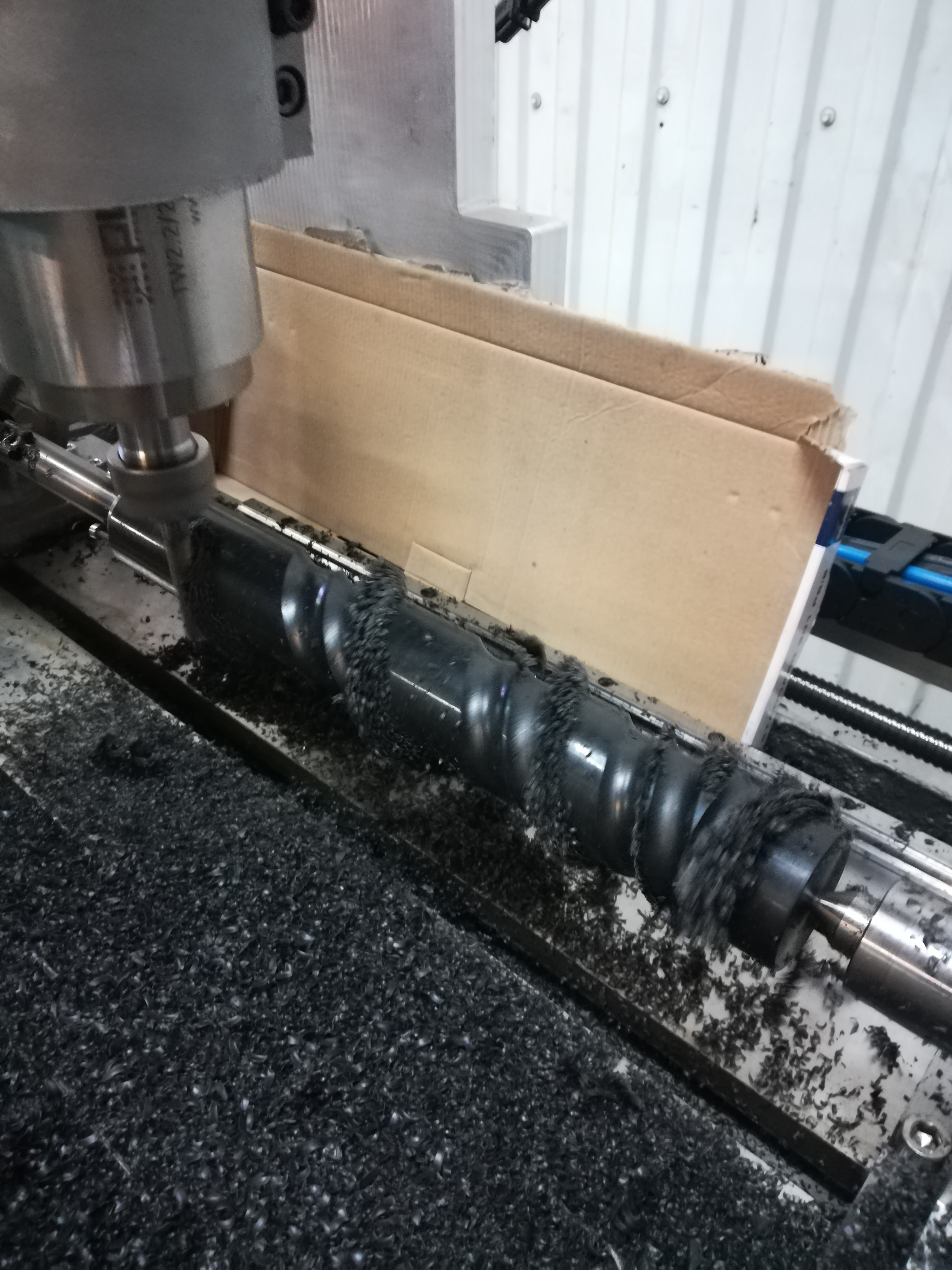

Вопрос к гуру по многоосевой :thinking:
Шнек и не очень простой ....бутылка с переменным ,в конце малость конуса
Ппц короче...
Стратегия - между двумя поверхностями и зигзаг дала наилучший результат,но...
Шаг адаптивный,качество на выходе отличное,но НЕ ДОРАБАТЫВАЕТ !
Фреза - BALL NOISE
все перепробывал...
Это оптимальная стратегия для моих целей
Уточню...фреза ходит боком (подмена осей на станке)
Роторная в моем случае - Г :silent:
ШНЕК ДЛЯ ЧПУX045.JPG (2567 просмотров) <a class='original' href='./download/file.php?id=141785&mode=view' target=_blank>Загрузить оригинал (573.31 КБ)</a>

Frezer_PU
Сообщения: 358
Репутация: 197
Re: SolidCAM
Сообщение Frezer_PU »
Константин23 писал(а):Стратегия - между двумя поверхностями и зигзаг дала наилучший результат,но...
А стратегию обработка червячного вала пробовал ?

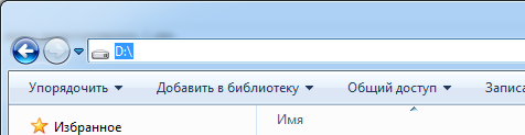

Сообщения: 13713
Re: SolidCAM

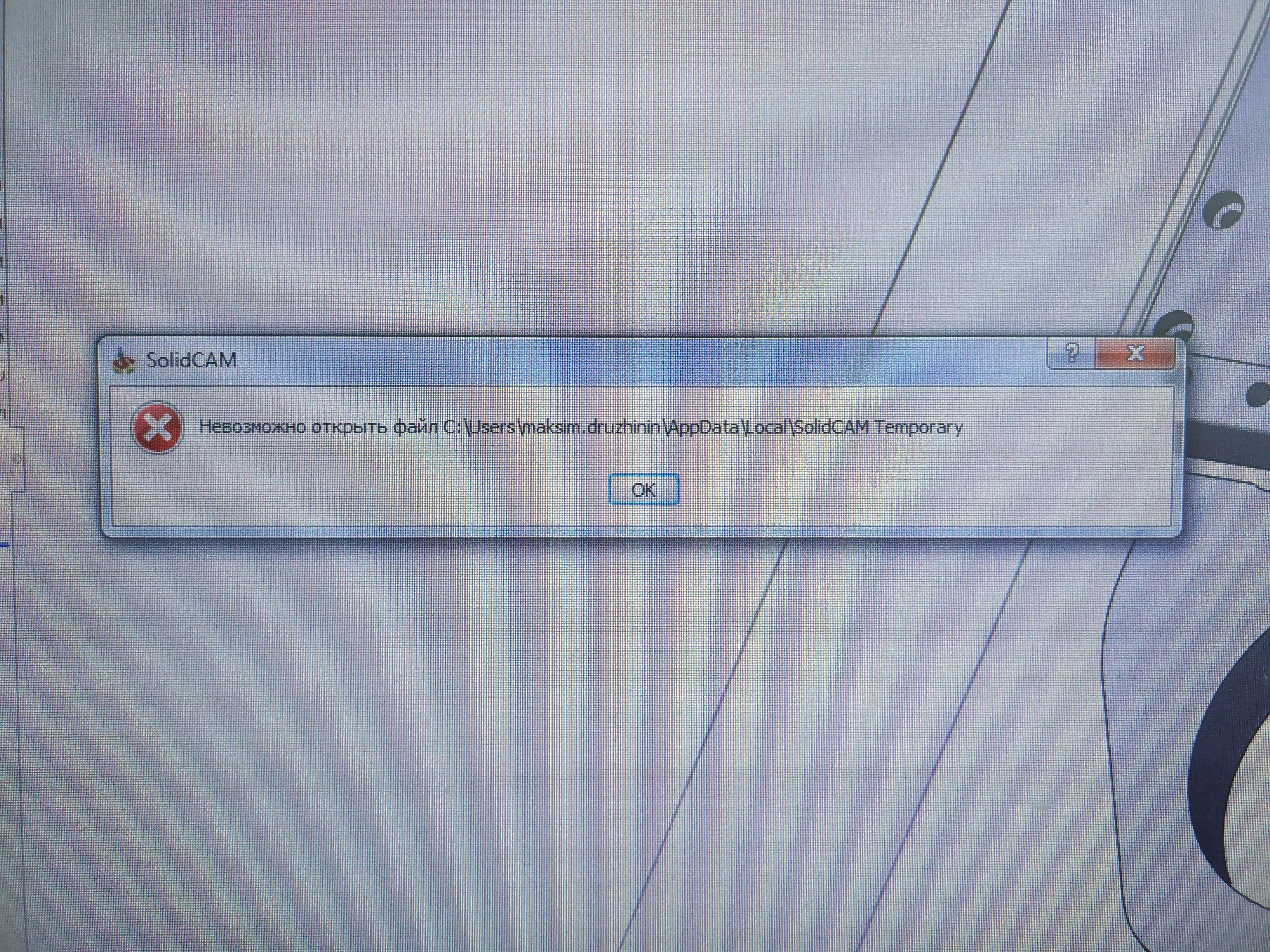

Вчем проблема. При открытии сам проекта из солида выдает такую ошибку. Если жмакнуть на сам файлик то открывает.
IMG_20180625_164002.jpg (2532 просмотра) <a class='original' href='./download/file.php?id=141789&mode=view' target=_blank>Загрузить оригинал (9.33 МБ)</a>
Последний раз редактировалось frezeryga 25 июн 2018, 17:10, всего редактировалось 1 раз.

frezeryga писал(а):Вчем проблема. При открытии сам проекта из солида выдает такую ошибку. Если жмакнуть на сам файлик то открывает.
Кую такую ошибку ! Скрин?

Сообщения: 13713
Re: SolidCAM
Добавил скрин.
Nonstopich
Сообщения: 1016
Репутация: 284
Re: SolidCAM
Сообщение Nonstopich »
Это надо передать "привет" пробелам и кодировкам.
Вбей вот сюда:
err.png (2529 просмотров) <a class='original' href='./download/file.php?id=141790&mode=view' target=_blank>Загрузить оригинал (13.17 КБ)</a>
вот это:
C:\Users\maksim.druzhinin\AppData\
и прогуляйся дальше по папкам. Сможешь дотянуться до SolidCam Temp...??

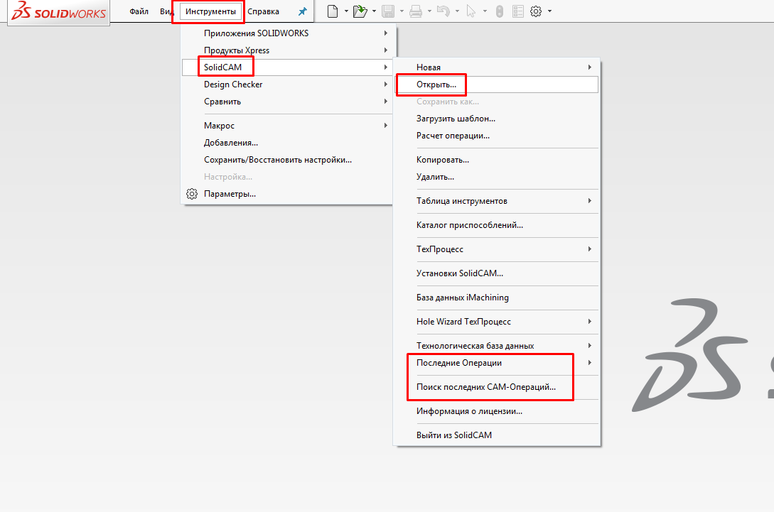

frezeryga писал(а):Добавил скрин.
Есть 3 способа как можно открыть проект солидкам это через меню Открыть ,Поиск последних операций или при непосредственно открытом солидкам двойным щелчком мышки по файлу проекта!

Константин23
Сообщения: 483
Репутация: 62
Откуда: Krasnodar
Re: SolidCAM
Frezer_PU писал(а):А стратегию обработка червячного вала пробовал ?
Роторная которая?
Работает,пробовал...гребешок более заметен при том-же смежном шаге
Мне заготовку готовят на токарном и не хочется зря поверхность цеплять
Хочется таки по канавке :thinking: Уж очень чисто выходит,если боком фрезы
Просто смущает то,что почему-то оставляет по центру материал....не смыкаются проходы(((
Покопаю еще)
Роторная (2511 просмотров) <a class='original' href='./download/file.php?id=141791&mode=view' target=_blank>Загрузить оригинал (766.49 КБ)</a>
Роторная

Константин23
Сообщения: 483
Репутация: 62
Откуда: Krasnodar
Re: SolidCAM
упс
у меня такого нет :shock:
и боковой стороной нет
SC 2017 у меня
Где искать?
Нашеееееел :good:

Frezer_PU
Сообщения: 358
Репутация: 197
Re: SolidCAM
Константин23 писал(а):упс
SC 2017 у меня
Где искать?
Фрезерование боком фрезы доступно толька для станков 5х!
Может быть баг установки, а может быть из-за винты у меня Windows 7 SP1 Ultimate и проблем с отсутствием каких либо стратегий не разу не было! В общем винда должна быть желательно Pro SP1 не важно 7 или 10!
А SC 2017 сервис пак какой у тебя стоит? У меня стоит SC 2017 SP2 HF5 !

Константин23
Сообщения: 483
Репутация: 62
Откуда: Krasnodar
Re: SolidCAM
+спасибо
А почему и у меня тоже боковой стороной не активна?
Хотелось бы глянуть
В.Шекспир "Гамлет", д. 1, сц. 5
Frezer_PU
Сообщения: 358
Репутация: 197
Re: SolidCAM
Константин23 писал(а):А почему и у меня тоже боковой стороной не активна?
Она становится активной только тогда когда когда выбран станок с 5ю осями!

Сообщения: 13713
Re: SolidCAM
Nonstopich, папку temp ненашел. При открытии через меню таже ошибка.
Frezer_PU
Сообщения: 358
Репутация: 197
Re: SolidCAM
frezeryga писал(а):папку temp
Это папка резервного копирования проектов в случае краха или внезапного отключения ПК!
Сами проекты должны хранится в той папки и по тому пути который вы указываете в настройках солидкам!
ВСЕ ПРИХОДИТ С ОПЫТОМ!
Ошибки это часть успеха,
Сообщения: 13713
Re: SolidCAM
Короче странная хрень. Из меню при открытой сборке не открывает а просто за файлик при открытом пустом солиде открывает.
Frezer_PU
Сообщения: 358
Репутация: 197
Re: SolidCAM

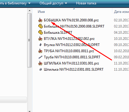

frezeryga писал(а):Короче странная хрень. Из меню при открытой сборке не открывает а просто за файлик при открытом пустом солиде открывает.
Просто вы не что-то не то делаете или не в правильной последовательности!
Проект Солидкам это как бы и есть сборка и если у вас проект сохранен в формате PRZ а не внутри модели то он является отдельным файлом , то есть сборку можно открыть один раз либо просто в солидворкс либо как САМ проект, а значит перед открытием проекта САМ вам надо закрыть CAD часть !
Просто разберитесь как это работает и не будет не какой странной хрени!
