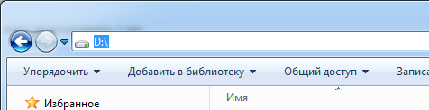

Вчем проблема. При открытии сам проекта из солида выдает такую ошибку. Если жмакнуть на сам файлик то открывает.
IMG_20180625_164002.jpg (2902 просмотра) <a class='original' href='./download/file.php?id=141789&mode=view' target=_blank>Загрузить оригинал (9.33 МБ)</a>

frezeryga писал(а):Вчем проблема. При открытии сам проекта из солида выдает такую ошибку. Если жмакнуть на сам файлик то открывает.
Кую такую ошибку ! Скрин?

Добавил скрин.
Nonstopich
Сообщения: 959
Репутация: 284
Re: SolidCAM
Сообщение Nonstopich »
Это надо передать "привет" пробелам и кодировкам.
Вбей вот сюда:
err.png (2899 просмотров) <a class='original' href='./download/file.php?id=141790&mode=view' target=_blank>Загрузить оригинал (13.17 КБ)</a>
вот это:
C:\Users\maksim.druzhinin\AppData\
и прогуляйся дальше по папкам. Сможешь дотянуться до SolidCam Temp...??

frezeryga писал(а):Добавил скрин.
Есть 3 способа как можно открыть проект солидкам это через меню Открыть ,Поиск последних операций или при непосредственно открытом солидкам двойным щелчком мышки по файлу проекта!

Re: SolidCAM
Nonstopich, папку temp ненашел. При открытии через меню таже ошибка.

frezeryga писал(а):папку temp
Это папка резервного копирования проектов в случае краха или внезапного отключения ПК!
Сами проекты должны хранится в той папки и по тому пути который вы указываете в настройках солидкам!

Re: SolidCAM
Короче странная хрень. Из меню при открытой сборке не открывает а просто за файлик при открытом пустом солиде открывает.

frezeryga писал(а):Короче странная хрень. Из меню при открытой сборке не открывает а просто за файлик при открытом пустом солиде открывает.
Просто вы не что-то не то делаете или не в правильной последовательности!
Проект Солидкам это как бы и есть сборка и если у вас проект сохранен в формате PRZ а не внутри модели то он является отдельным файлом , то есть сборку можно открыть один раз либо просто в солидворкс либо как САМ проект, а значит перед открытием проекта САМ вам надо закрыть CAD часть !
Просто разберитесь как это работает и не будет не какой странной хрени!
