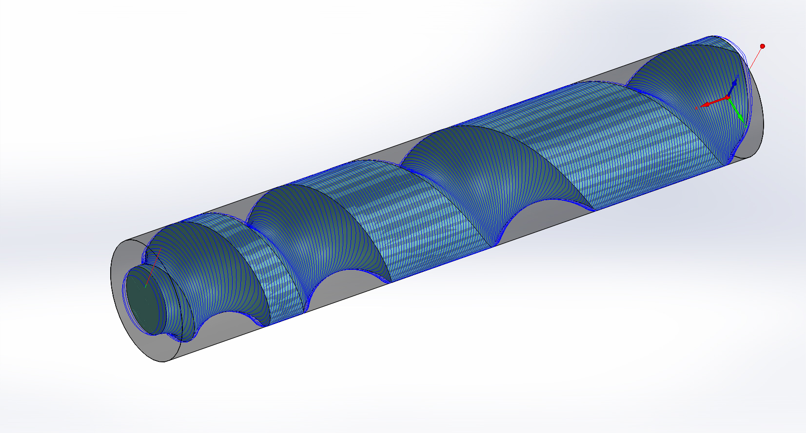

Вопрос к гуру по многоосевой :thinking:
Шнек и не очень простой ....бутылка с переменным ,в конце малость конуса
Ппц короче...
Стратегия - между двумя поверхностями и зигзаг дала наилучший результат,но...
Шаг адаптивный,качество на выходе отличное,но НЕ ДОРАБАТЫВАЕТ !
Фреза - BALL NOISE
все перепробывал...
Это оптимальная стратегия для моих целей
Уточню...фреза ходит боком (подмена осей на станке)
Роторная в моем случае - Г :silent:
ШНЕК ДЛЯ ЧПУX045.JPG (2948 просмотров) <a class='original' href='./download/file.php?id=141785&mode=view' target=_blank>Загрузить оригинал (573.31 КБ)</a>

Константин23 писал(а):Стратегия - между двумя поверхностями и зигзаг дала наилучший результат,но...
А стратегию обработка червячного вала пробовал ?

Frezer_PU писал(а):А стратегию обработка червячного вала пробовал ?
Роторная которая?
Работает,пробовал...гребешок более заметен при том-же смежном шаге
Мне заготовку готовят на токарном и не хочется зря поверхность цеплять
Хочется таки по канавке :thinking: Уж очень чисто выходит,если боком фрезы
Просто смущает то,что почему-то оставляет по центру материал....не смыкаются проходы(((
Покопаю еще)
Роторная (2892 просмотра) <a class='original' href='./download/file.php?id=141791&mode=view' target=_blank>Загрузить оригинал (766.49 КБ)</a>
Роторная

Константин23 писал(а):Роторная которая?
Нет !

Константин23 писал(а):упс
у меня такого нет :shock:
и боковой стороной нет
SC 2017 у меня
Где искать?
Фрезерование боком фрезы доступно толька для станков 5х!
Может быть баг установки, а может быть из-за винты у меня Windows 7 SP1 Ultimate и проблем с отсутствием каких либо стратегий не разу не было! В общем винда должна быть желательно Pro SP1 не важно 7 или 10!
А SC 2017 сервис пак какой у тебя стоит? У меня стоит SC 2017 SP2 HF5 !

А почему и у меня тоже боковой стороной не активна?
Хотелось бы глянуть

Константин23 писал(а):А почему и у меня тоже боковой стороной не активна?
Она становится активной только тогда когда когда выбран станок с 5ю осями!
Frezer_PU писал(а):Фрезерование боком фрезы доступно толька для станков 5х!
