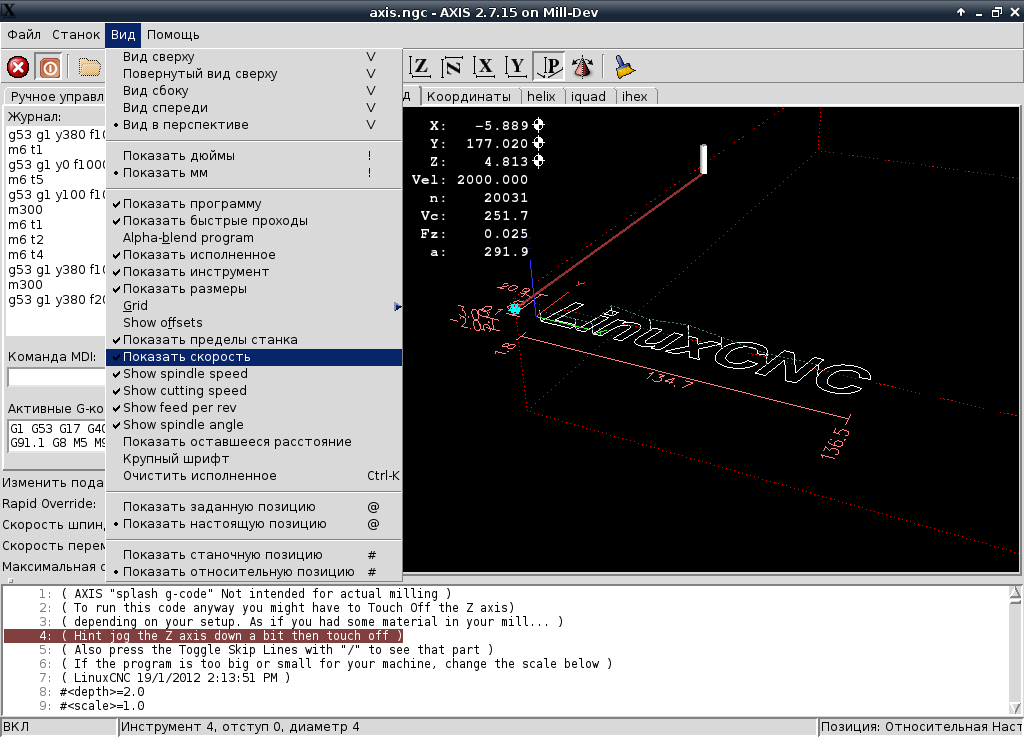

D.L. писал(а): ↑ Для фрезера количество зубов пока заводится на motion.analog-in-02
В итоге сделал по-другому: количество зубов будет браться из таблицы инструментов из переменной ориентации инструмента Q.
В фрезерной версии данная переменная хоть и не используется, но всё-равно загружается из таблицы инструмента, вполне можно использовать для хранения количества зубов.

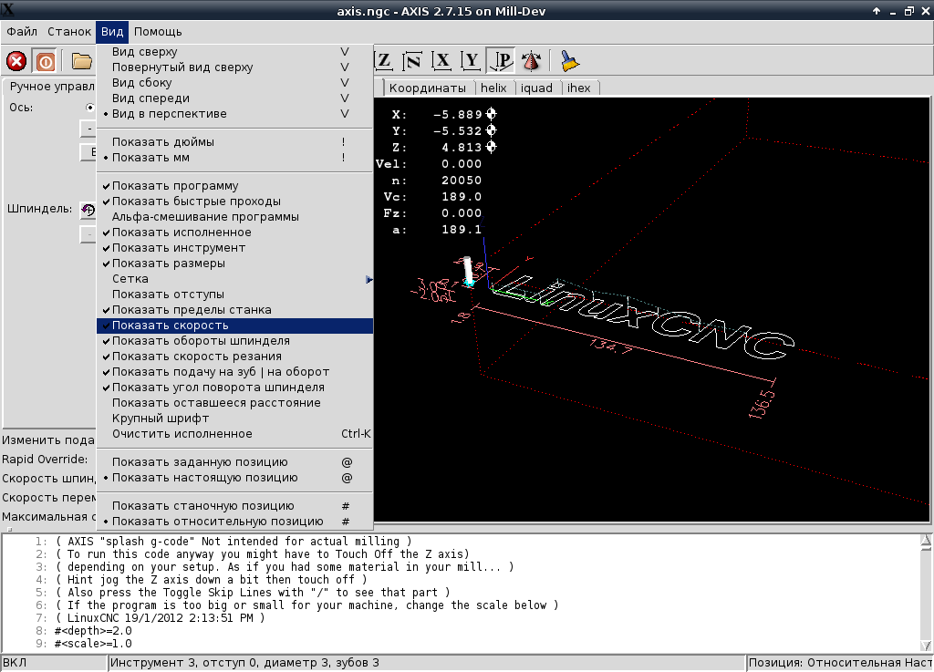

Финальная версия для 2.7.15:
axis-rpm-vct-fpr-ang.png (4107 просмотров) <a class='original' href='./download/file.php?id=199489&mode=view' target=_blank>Загрузить оригинал (118.49 КБ)</a>
axis-2715-rpm-vct-fpr-ang.zip
(215.3 КБ) 229 скачиваний
n обороты шпинделя
Vc скорость резания
Fz подача на зуб(для фрезерной версии), необходимо установить количество зубов в таблице инструментов(Q)
Fn подача на оборот(для токарной версии)
a угол шпинделя

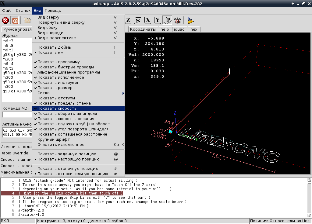

Сообщение D.L. »
Добавил отображение количества зубов инструмента(для фрезерной версии) и немного подредактировал локализацию:

Финальная версия для 2.8.2:
