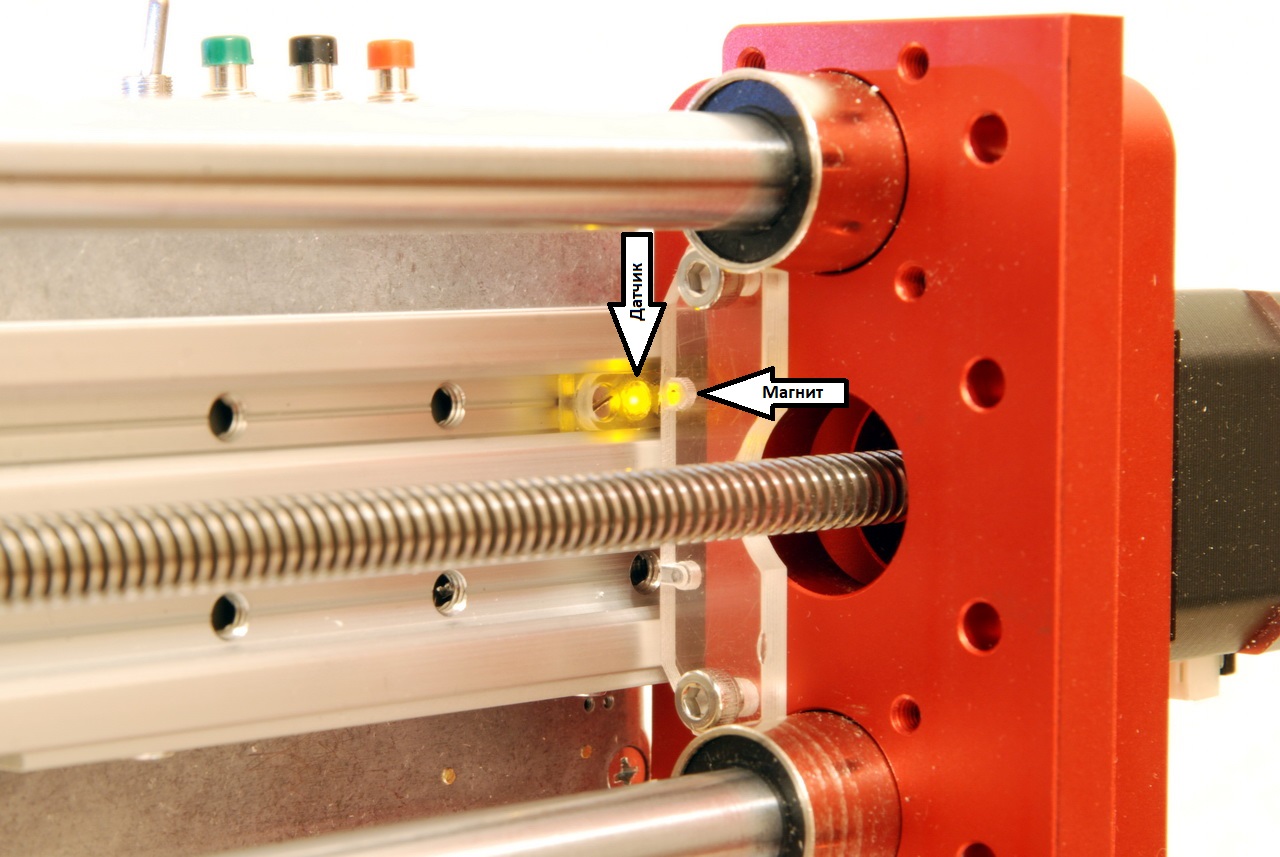

Курдль писал(а): А можно провозить магнит рядом с датчиком

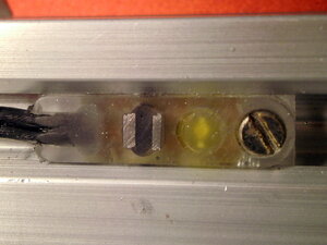

Вид датчика с магнитопроводом по бокам микросхемы. Всё залито эпоксидкой. (575 просмотров) <a class='original' href='./download/file.php?id=208513&sid=a13d777c9003a63526836ce436d20398&mode=view' target=_blank>Загрузить оригинал (378.49 КБ)</a>
Вид датчика и магнита в положении &quot;сработало&quot; (575 просмотров) <a class='original' href='./download/file.php?id=208512&sid=a13d777c9003a63526836ce436d20398&mode=view' target=_blank>Загрузить оригинал (264.58 КБ)</a>
Вид датчика и магнита в положении "сработало"
Датчик срабатывает, как только его "магнитная разделительная плоскость" выедет в промежуток между полосами магнитопровода.

Курдль писал(а): Всё залито эпоксидкой.
я смотрю и проводочков поубавилось ), и светодиоду досталось ))
Добавлено: 02 авг 2023, 08:33
Курдль
13Dmitriy писал(а): я смотрю и проводочков поубавилось ), и светодиоду досталось ))
Не "проводочков" и "светодиоду", а изоляции и линзе.
Причем линзе - запланированно (ибо нефиг торчать так высоко и бесмысленно). :tongue:

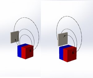

Курдль писал(а): И вот в определенный момент напряженность поля практически максимальна, а взаимное положение такое, что воображаемая плоскость разделения полюсов магнита проехала плоскость датчика и линии магнитной индукции стали пронизывать плоскость датчика в противоположном направлении. И в этот момент он срабатывает.
а ты аналоговым датчиком случайно не проверял, что дела обстоят именно так? Датчики чувствительны к магнитному полю, приложенному перпендикулярно к плоскости корпуса, а на твоей картинке, при движении магнита слева направо, направление перпендикулярной силовой линии не изменяется. По картинке направление при движении изменится только сверху вниз, а надо слева направо.
243.png (548 просмотров) <a class='original' href='./download/file.php?id=208524&sid=a13d777c9003a63526836ce436d20398&mode=view' target=_blank>Загрузить оригинал (33.89 КБ)</a>
справа и слева от магнита, направление силовых линий неизменно. Магнит нужно вогруг оси повернуть, что бы направление изменилось, простым перемещением не отделаешься. Красным нужно повернуть вниз, тогда направление будет меняться при перемещении, но так обычно не делают.

13Dmitriy писал(а): а ты аналоговым датчиком случайно не проверял, что дела обстоят именно так?
Каким-таким аналоговым датчиком? У меня нет таковых. Этот интегральный датчик содержит в себе ОУ, настроенный на максимально крутой переход "0 -> 1". Я перед реализацией датчика проводил ряд экспериментов на стенде, где размахивал перед микросхемой раскрашенным магнитиком на палочке. Могу видос снять для особо неверующих. Причем я сначала купил вообще не униполярные и не биполярные датчики, а омниполярные (которые запоминают свое состояние). Но потом от них откзался.
13Dmitriy писал(а): справа и слева от магнита, направление силовых линий неизменно.
Я расписываюсь в своей импотенции, как спикера :(

Датчик Холла изображен, как тонкая пластина сверху. А фактически это тончайшая пленка внутри микросхемы. Обратите внимание на стрелки направлений магнитных линий на входе и выходе из датчика в обоих положениях. (536 просмотров) <a class='original' href='./download/file.php?id=208525&sid=a13d777c9003a63526836ce436d20398&mode=view' target=_blank>Загрузить оригинал (83.14 КБ)</a>

Курдль писал(а): Датчик Холла изображен, как тонкая пластина сверху. А фактически это тончайшая пленка внутри микросхемы. Обратите внимание на стрелки направлений магнитных линий на входе и выходе из датчика в обоих положениях.
Картинка убедительная. Ход твоих мыслей понятен. Есть картинки которые отражают ход мыслей, а есть те, которые отражают реальность. Это могут быть разные картинки ). Меня бы больше убедила осциллограмма скорости нарастания магнитного поля в том и в другом случае, причём не нарисованная в редакторе ), а полученная с осциллографа и только потом нарисованная в редакторе. Подписывать тебя на такой эксперимент я не хочу, если будет надо, проведу сам.

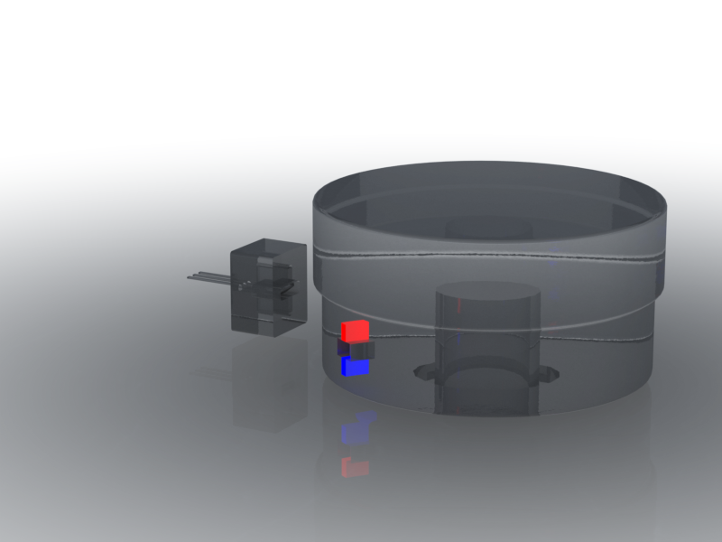

Hall_Demo_6.png (503 просмотра) <a class='original' href='./download/file.php?id=208526&sid=a13d777c9003a63526836ce436d20398&mode=view' target=_blank>Загрузить оригинал (394.61 КБ)</a>
