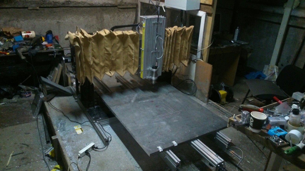

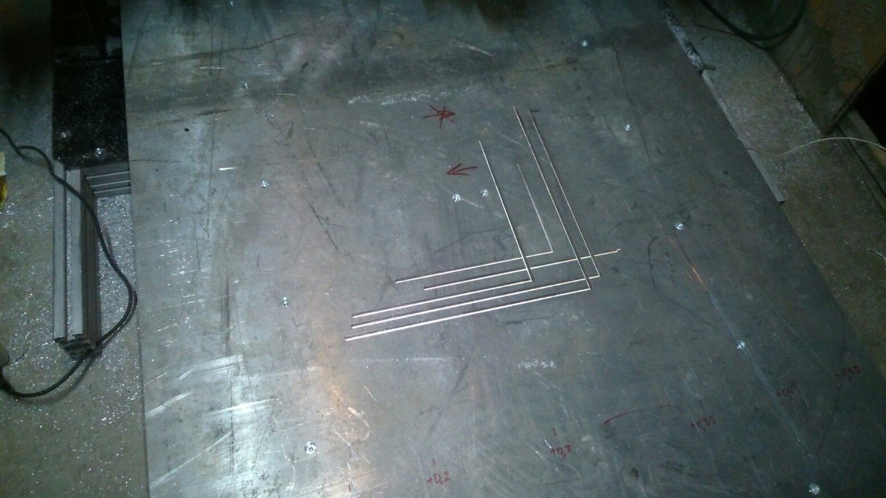

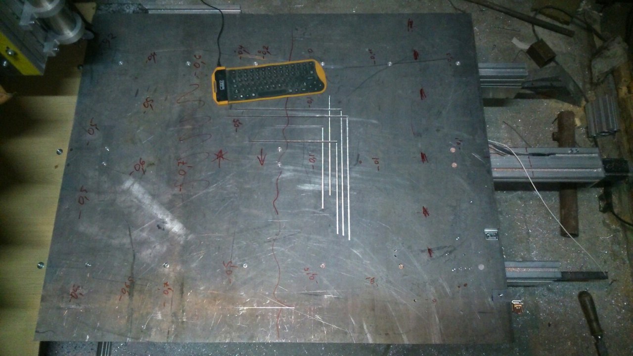

Установил наконец то стол. весь день выравнивал угол 90 , хотелось добиться идеального результата , пришлось немножко погрызть стол для проверки результатов.

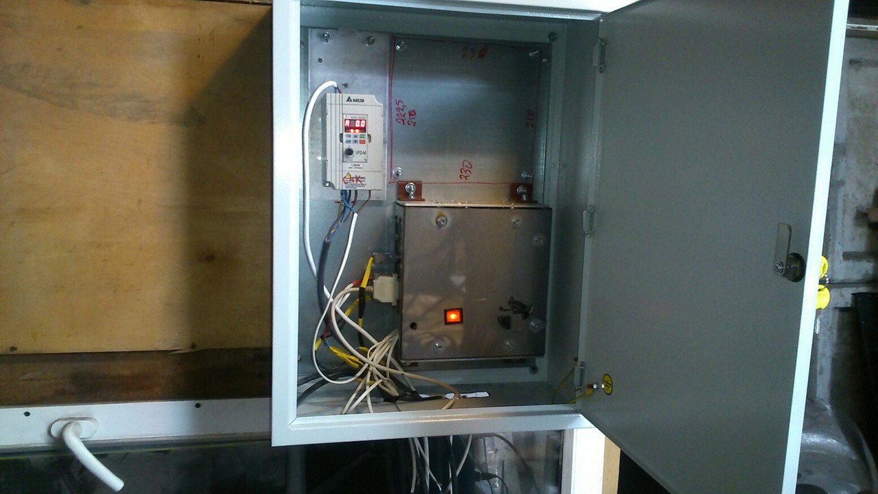

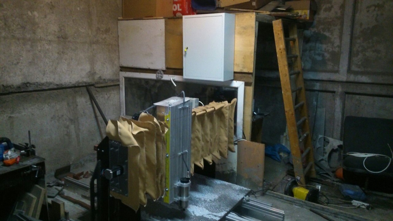

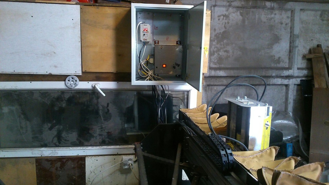

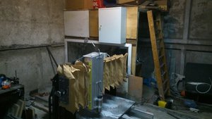

Все выходные не вылезая на производстве. По совету фрезерюги вся электроника была перенесена в шкаф, ушло на это полтора дня, благо что не пришлось удлиннять провода шаговых двигателей.

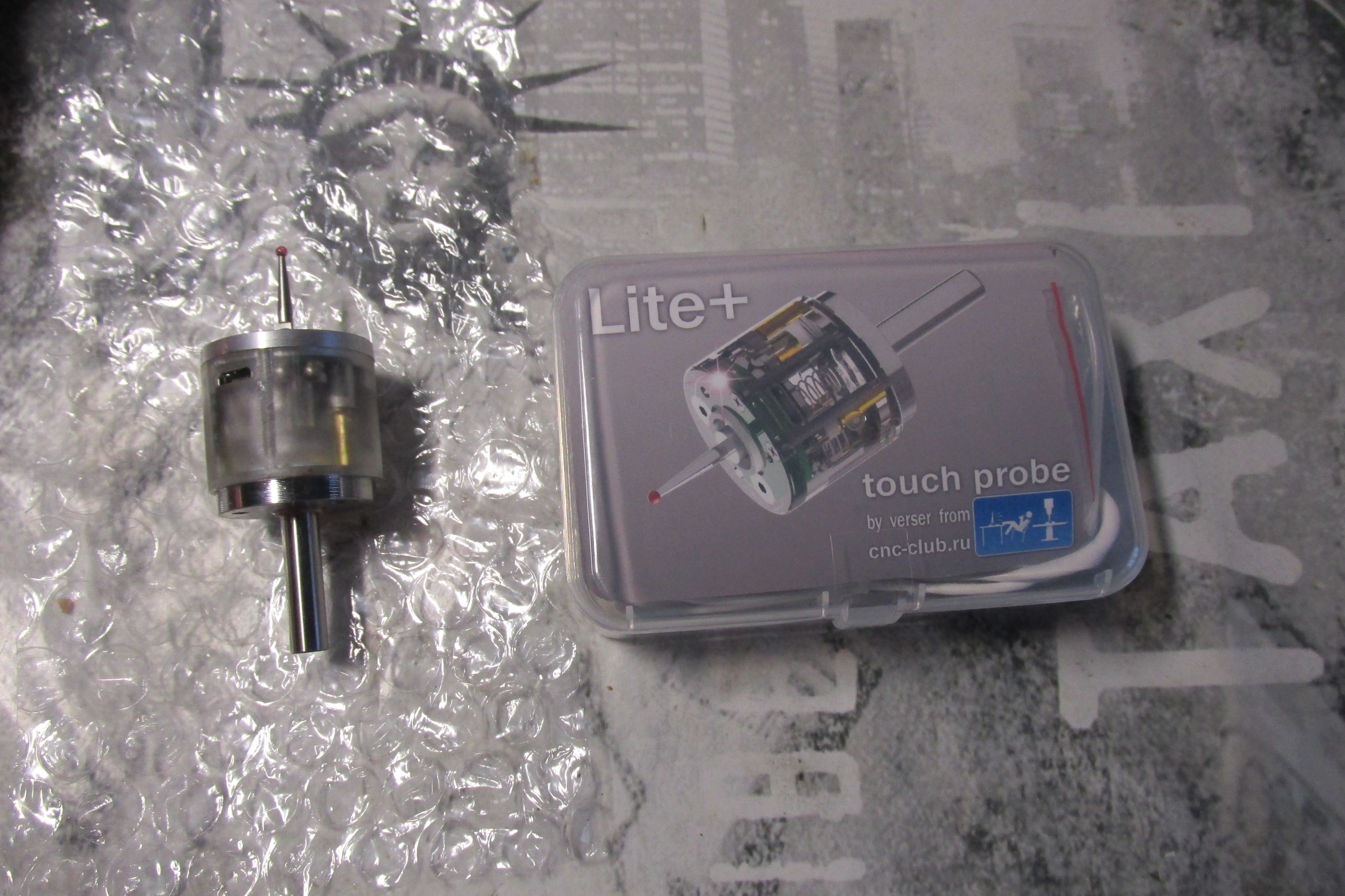

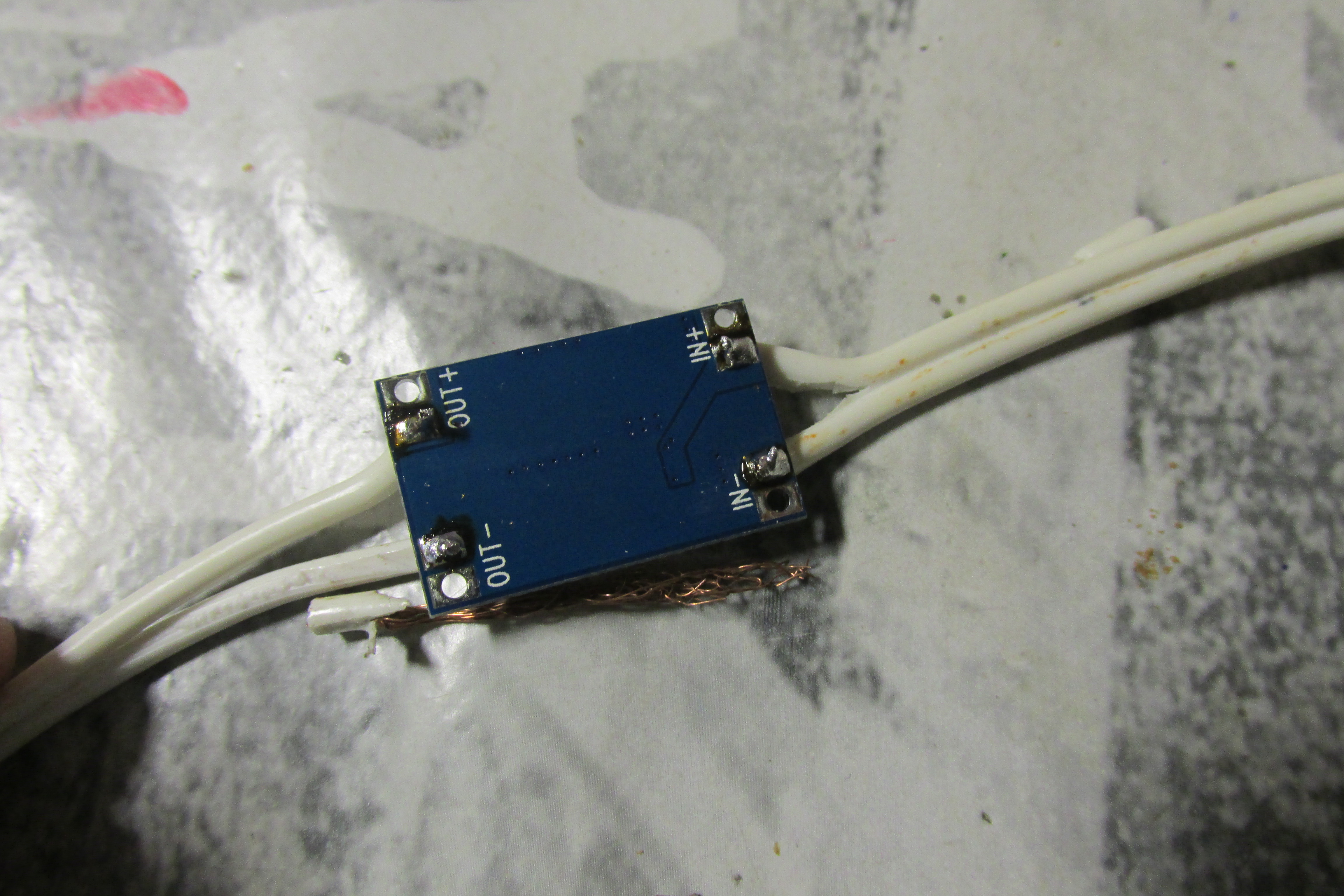

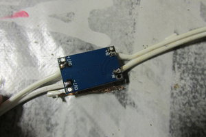

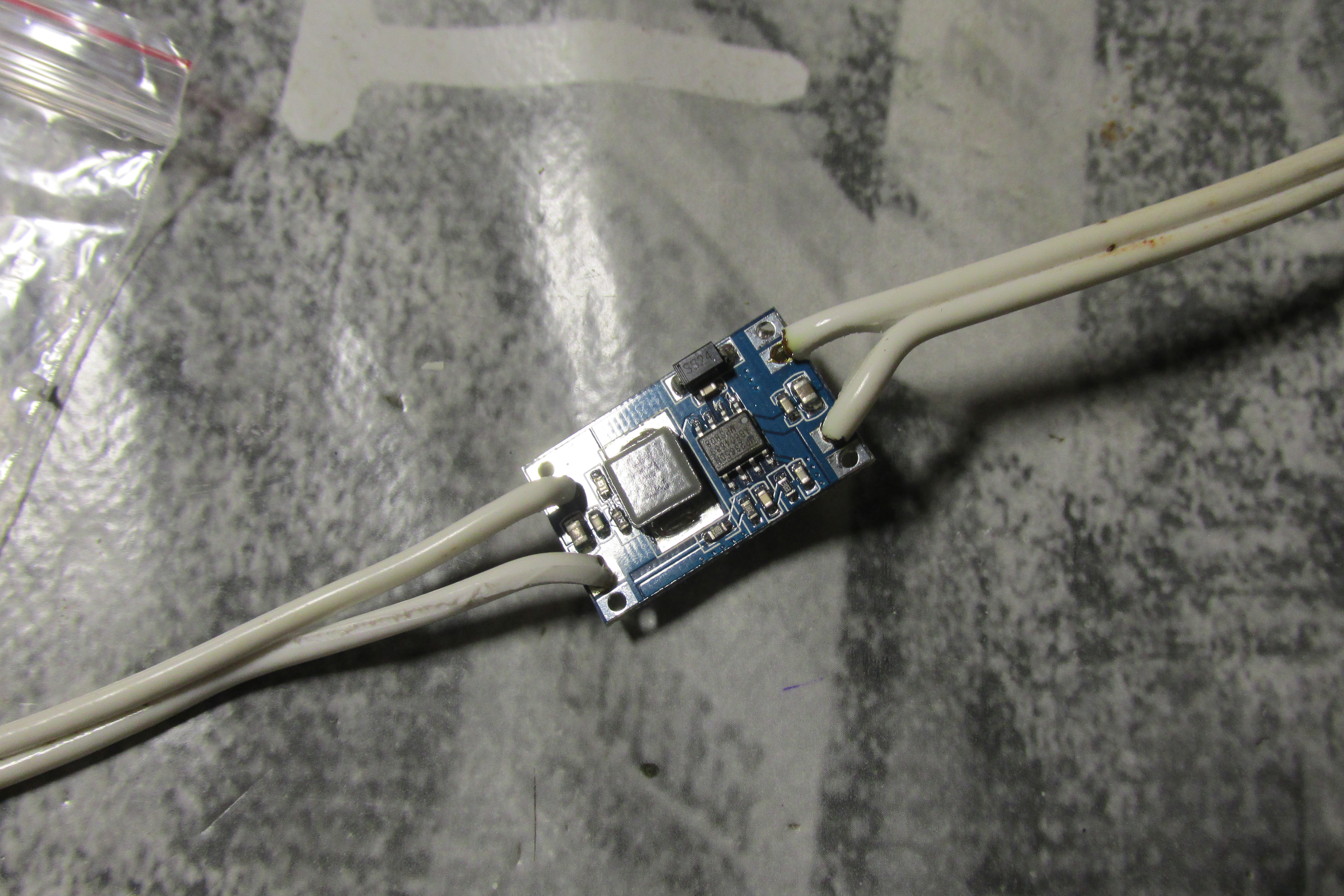

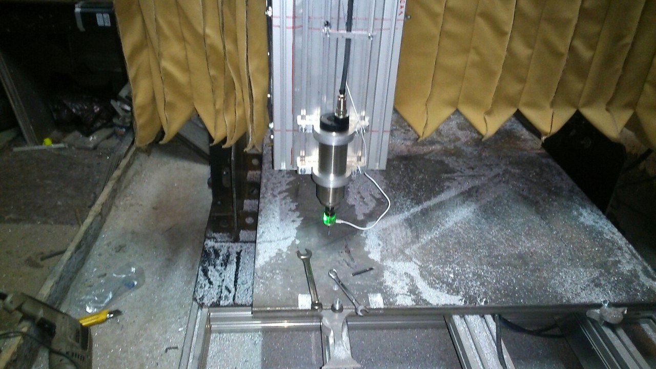

Установил и проверил центроискатель. Центр найден, на глаз очень точно, но скрипт простенький, буду пробовать с другими скриптами.

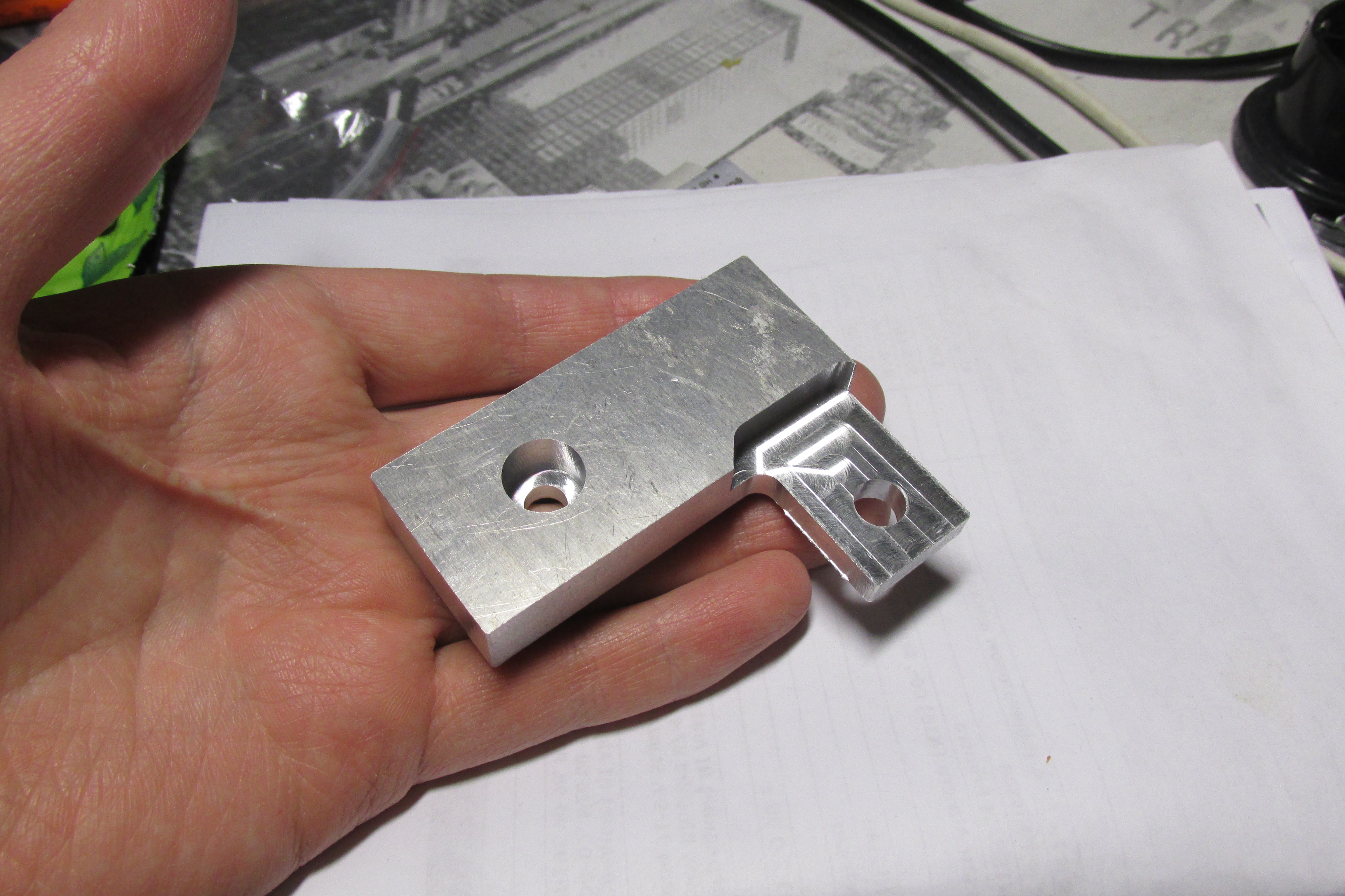

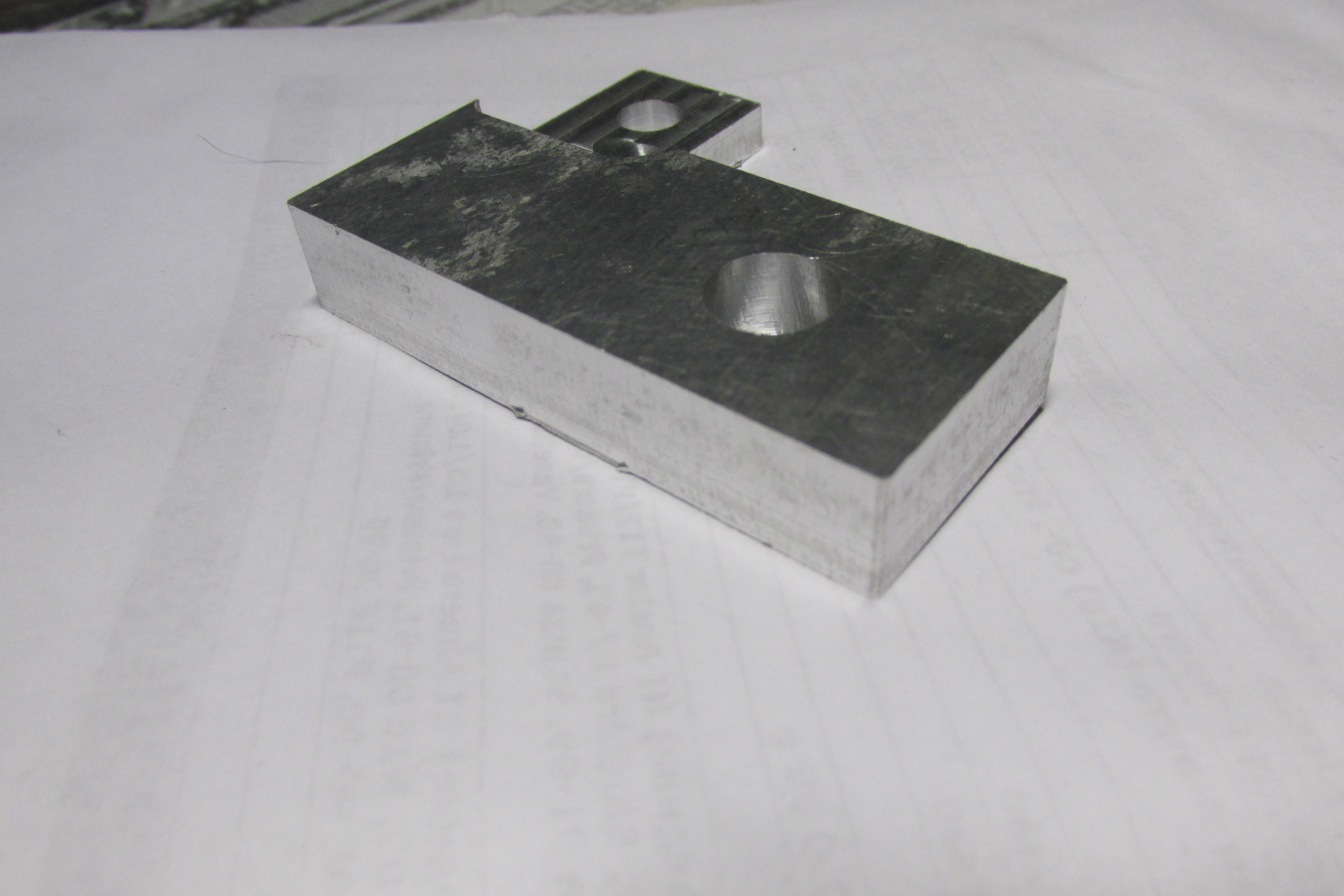

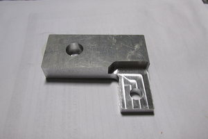

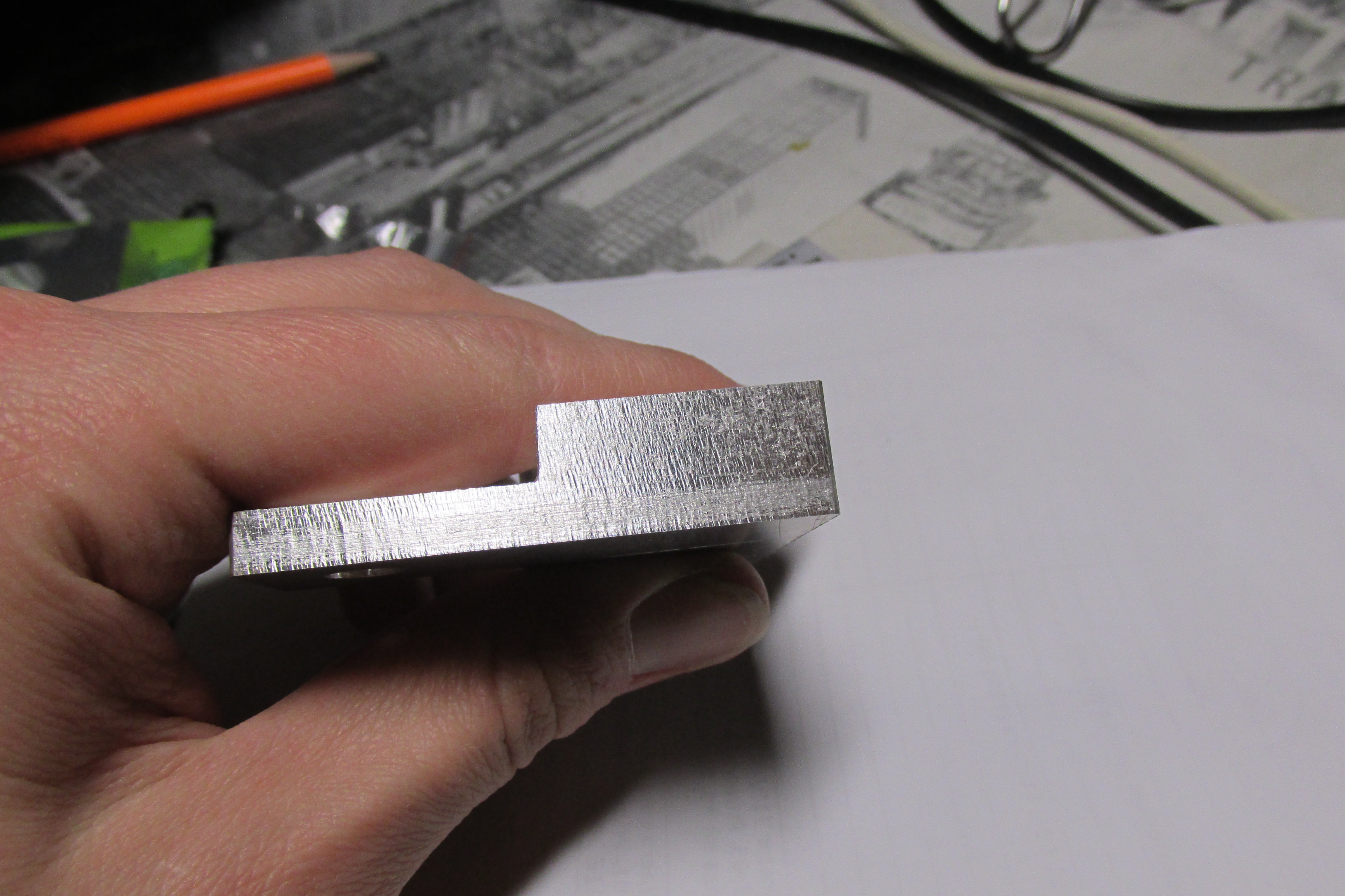

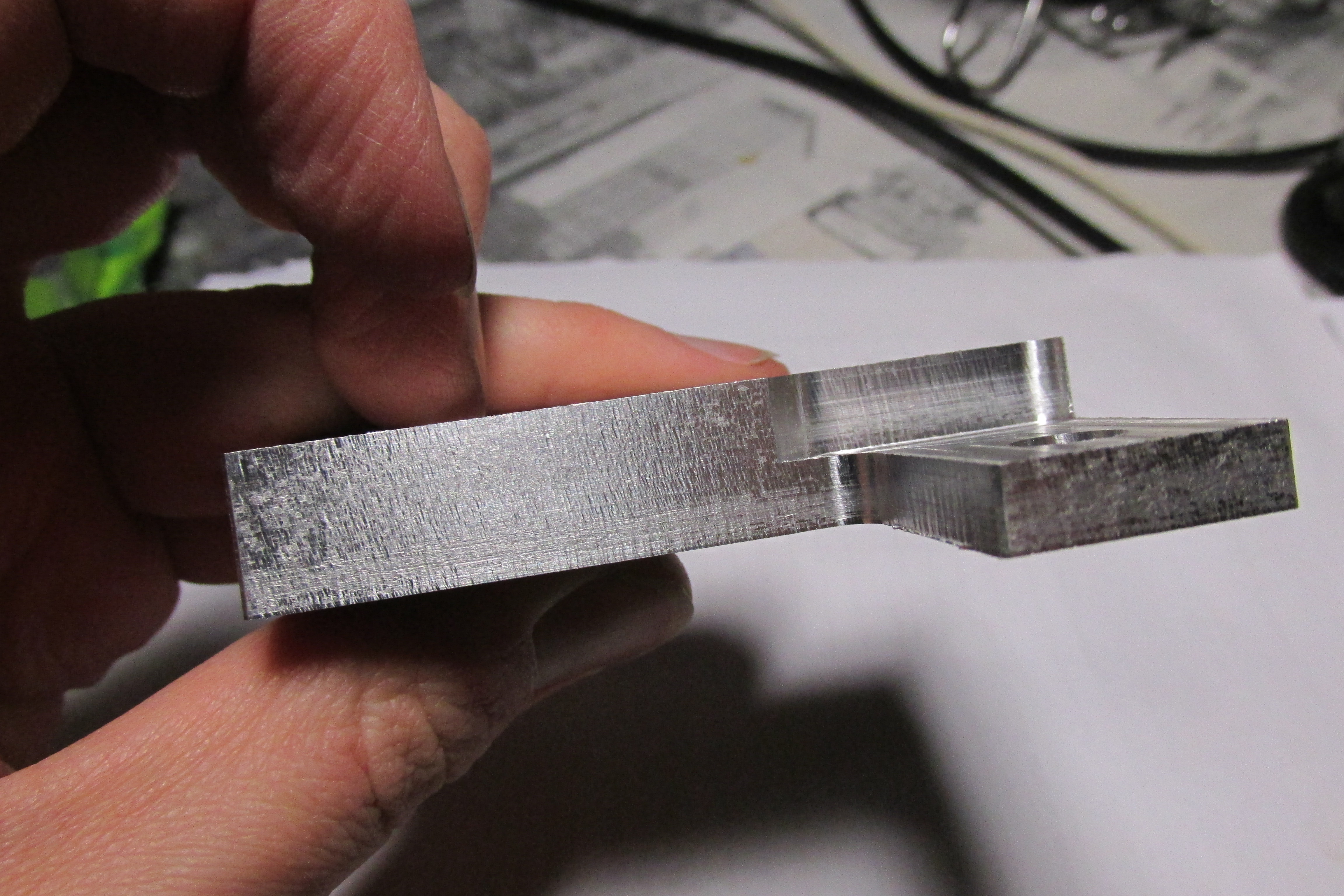

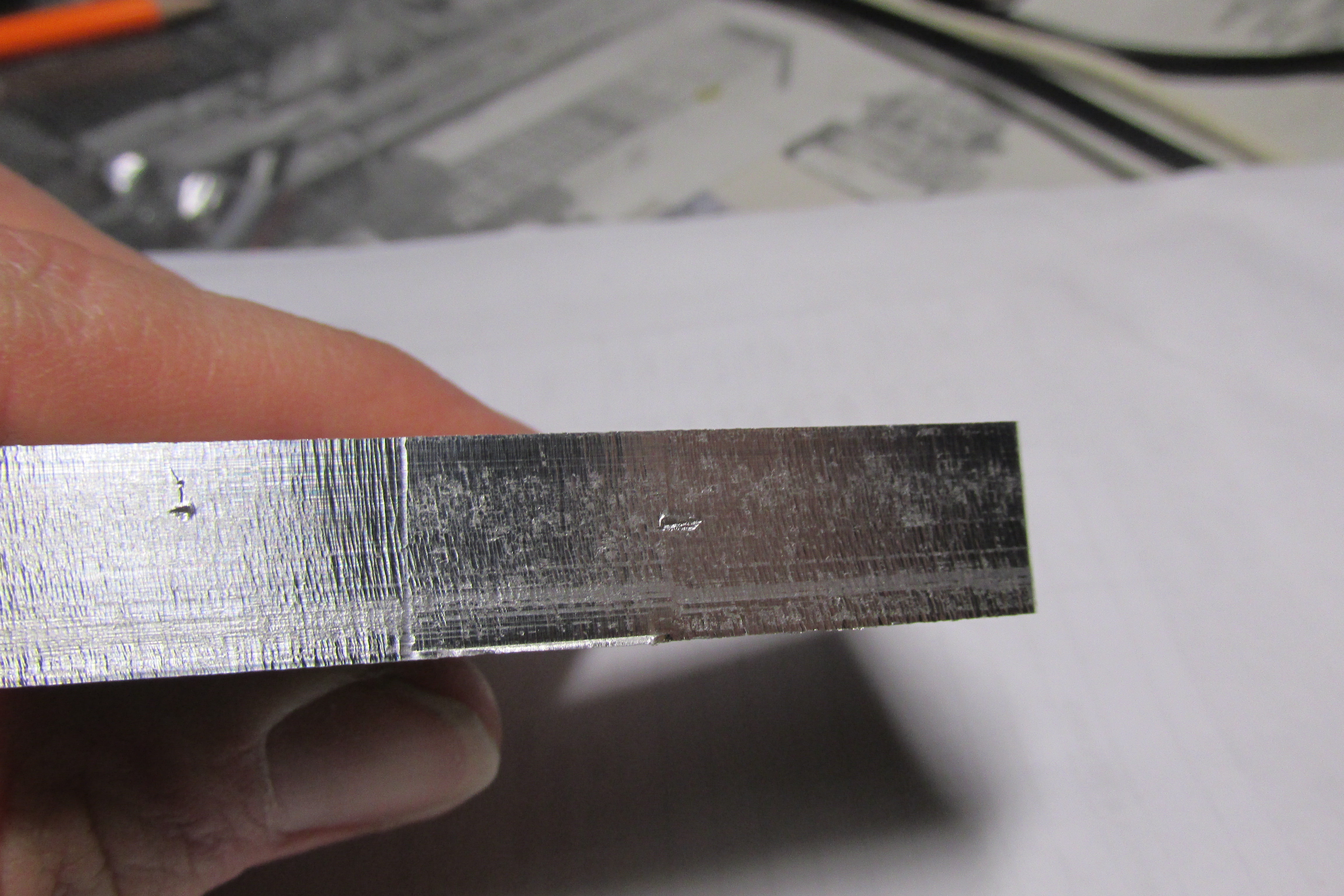

Ну и самое главное. Первая деталюха. деталь датчика высоты. брал подачи однозубой фрезой 0.5 в глубь, 1000мм/м, без чистовых проходов, не знаю как вам но по мне для грязновых проходов норм. Фреза все та же тупая и замыленая.
1 (3859 просмотров) <a class='original' href='./download/file.php?id=73653&mode=view' target=_blank>Загрузить оригинал (3.07 МБ)</a>
1
2 (3859 просмотров) <a class='original' href='./download/file.php?id=73655&mode=view' target=_blank>Загрузить оригинал (3.1 МБ)</a>
2
3 (3859 просмотров) <a class='original' href='./download/file.php?id=73656&mode=view' target=_blank>Загрузить оригинал (2.81 МБ)</a>
3
величина зарубов практически не заметна на глаз (3859 просмотров) <a class='original' href='./download/file.php?id=73657&mode=view' target=_blank>Загрузить оригинал (3.01 МБ)</a>
поверхность все равно немного шереховатая (3859 просмотров) <a class='original' href='./download/file.php?id=73658&mode=view' target=_blank>Загрузить оригинал (2.72 МБ)</a>
1 018.jpg (3859 просмотров) <a class='original' href='./download/file.php?id=73659&mode=view' target=_blank>Загрузить оригинал (3.07 МБ)</a>
То что поверхность шереховатая это я так понял из за вибраций? то есть нужно наращивать массу станка, чтобы они туда уходили?
elephant007
Сообщения: 768
Репутация: 332
Откуда: Сибирь, Томск
Re: Фрезер 1000 на 1160 авиационный алюминий , мягкая сталь.
Сообщение elephant007 »
Это называется - фрезу дробит. Она не режет, а скочет по поверхности. Металл снимает как бульдозером.
Причина - нежесткая конструкция.

elephant007 писал(а):Это называется - фрезу дробит. Она не режет, а скочет по поверхности. Металл снимает как бульдозером.
Ну задача и была проверить максимально станок на жесткость, при данной конструкции. Работы по наращиванию жесткости и массы еще не закончены.
Надо будет стол выравняю, попробовать в щадящих режимах с острым инструментом и задвинутым шпинделем и фрезой чтонибудь фрезернуть и посмотреть что будет.
Как говорит один мой друг фрезеровщик, "жесткости много не бывает" для каждого понятие нормальная жесткость разное. Если мне удасся получить на выходе ту жескость, которая была оговорена ранее, то впринципе по этой части уже не может быть нареканий. А так , согласен, для меня лично пока мало жесткости , но заказы стоят, надо запускать ща как есть.

Поставь уже острую современную фрезу и попробуй. Удивишься разнице.

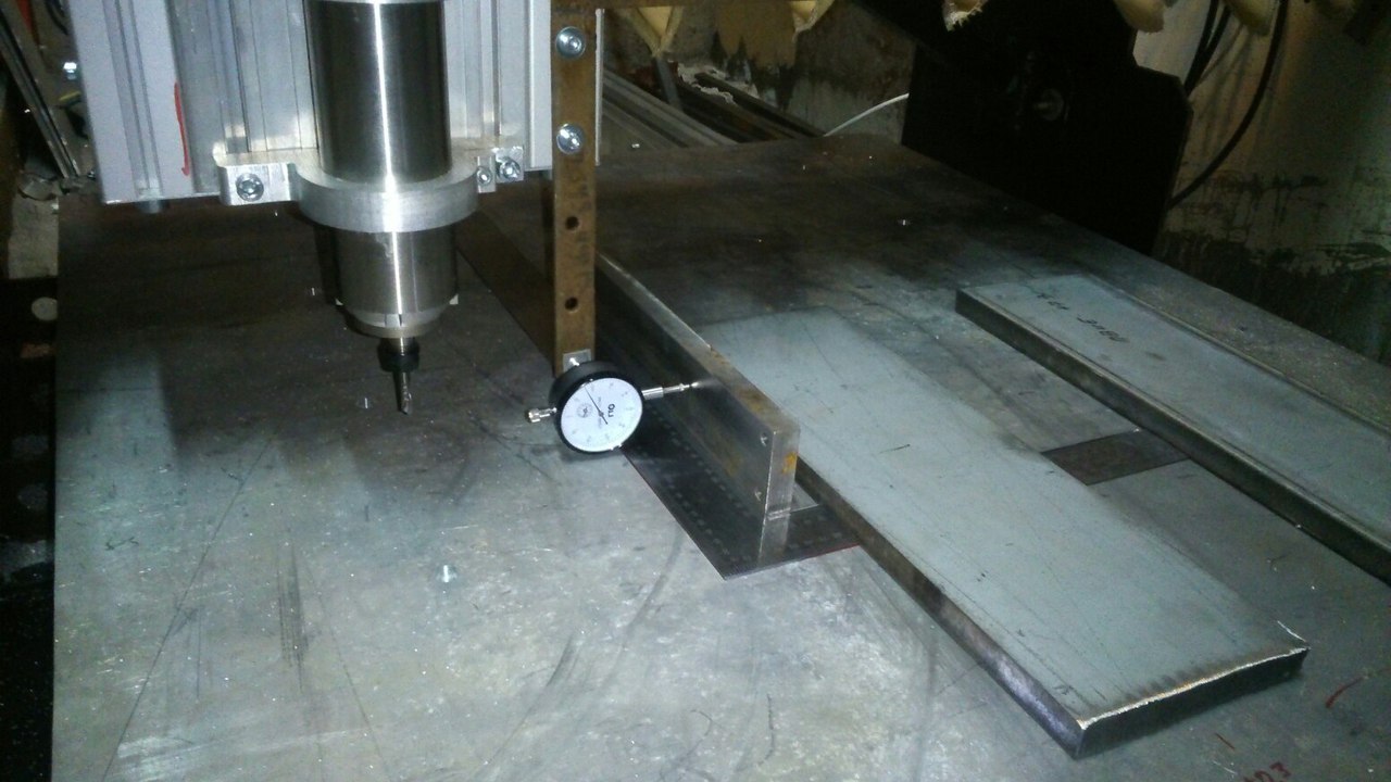

Никогда я еще так не переживал, оставляя станок работающим, но выхода нет, операция по шлифовке такого огромного стола займет может целый день. а может и два, кто знает. Казалось бы груда железа, а переживаю как за родного сына. Надеюсь все получится. Со стола будет снят слой в 1.2 мм.
Проехался индикатором по всему столу чтобы выявить самую нижнюю точку стола, оказалось что плита то после настройки играла всего на +- 0.35мм и это аж по всему столу в квадратный метр :cheesy: Не знаю , может просто повезло :hehehe:
не знаю видно или нет замеры, отметки только в минус. относительно самой верхней точки стола. (3659 просмотров) <a class='original' href='./download/file.php?id=73828&mode=view' target=_blank>Загрузить оригинал (150.77 КБ)</a>

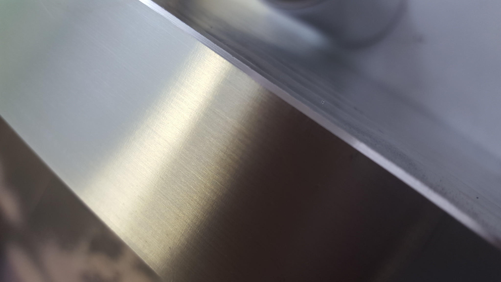

У меня такая поверхность выходит.
20160302_153342.jpg (3613 просмотров) <a class='original' href='./download/file.php?id=73882&mode=view' target=_blank>Загрузить оригинал (453.58 КБ)</a>

frezeryga писал(а):У меня такая поверхность выходит.
А что тут удивительного?
Припуск оставляем, потом за один раз проходим стенку...
Красиво! А какой инструмент и режим на финишном проходе?
