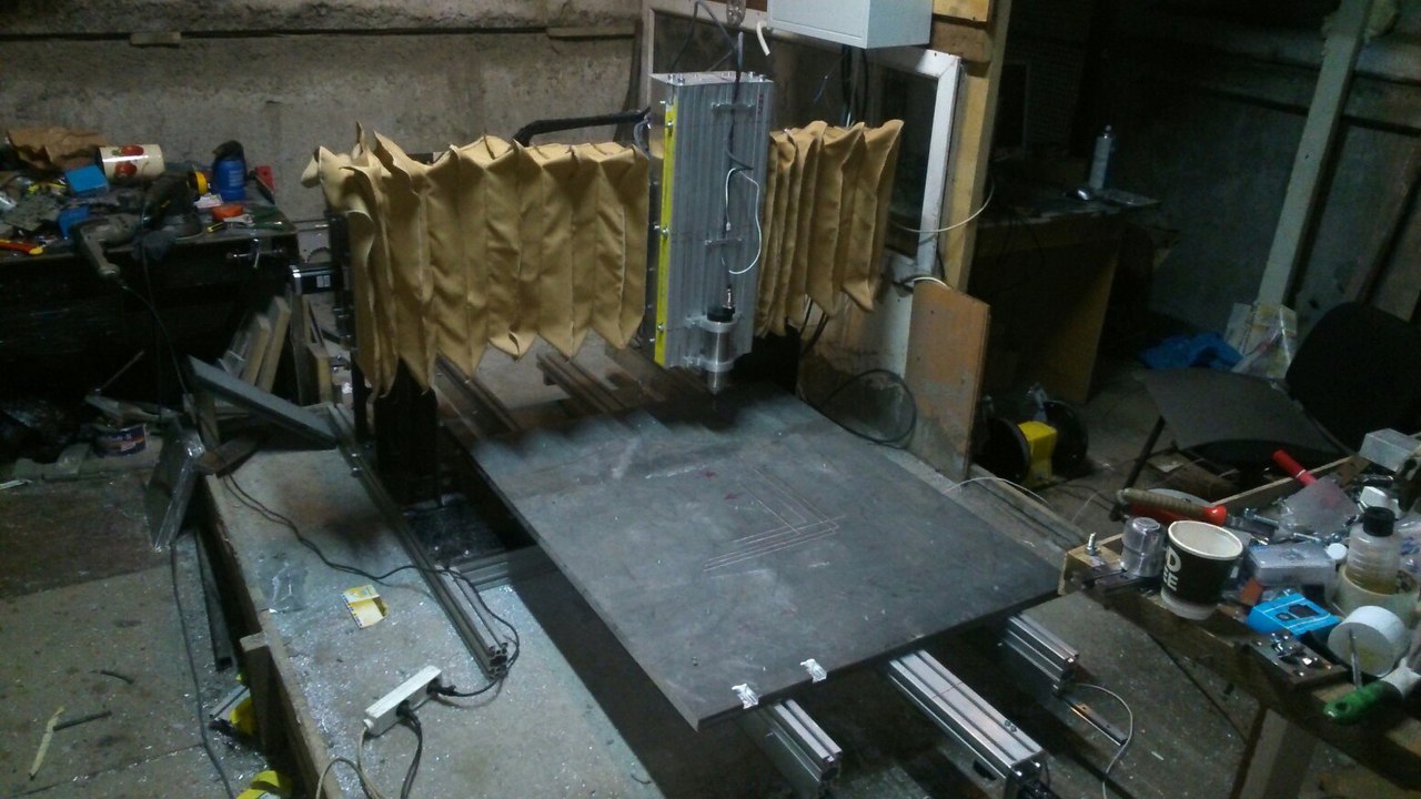

Установил наконец то стол. весь день выравнивал угол 90 , хотелось добиться идеального результата , пришлось немножко погрызть стол для проверки результатов.

Все выходные не вылезая на производстве. По совету фрезерюги вся электроника была перенесена в шкаф, ушло на это полтора дня, благо что не пришлось удлиннять провода шаговых двигателей.

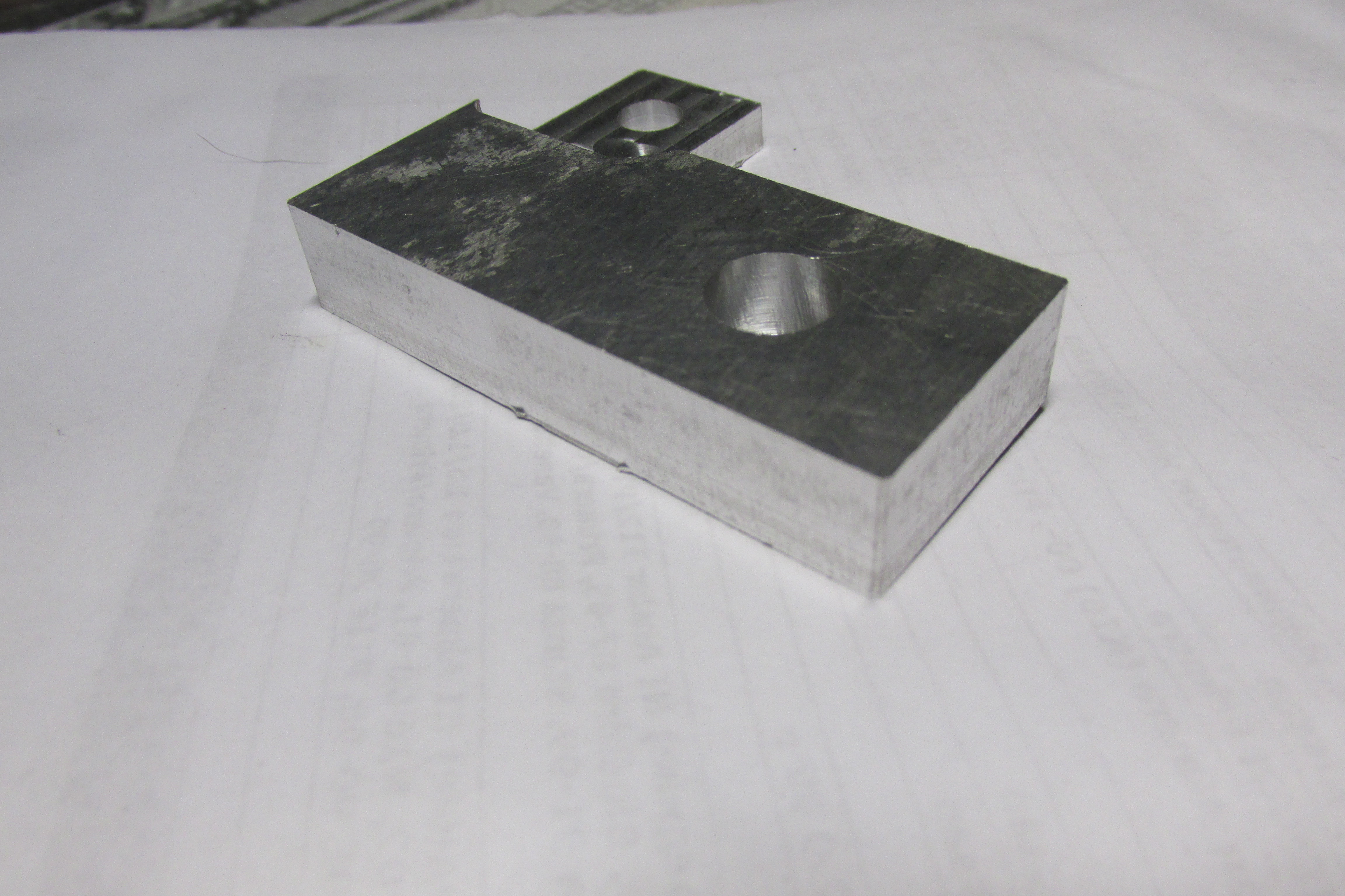

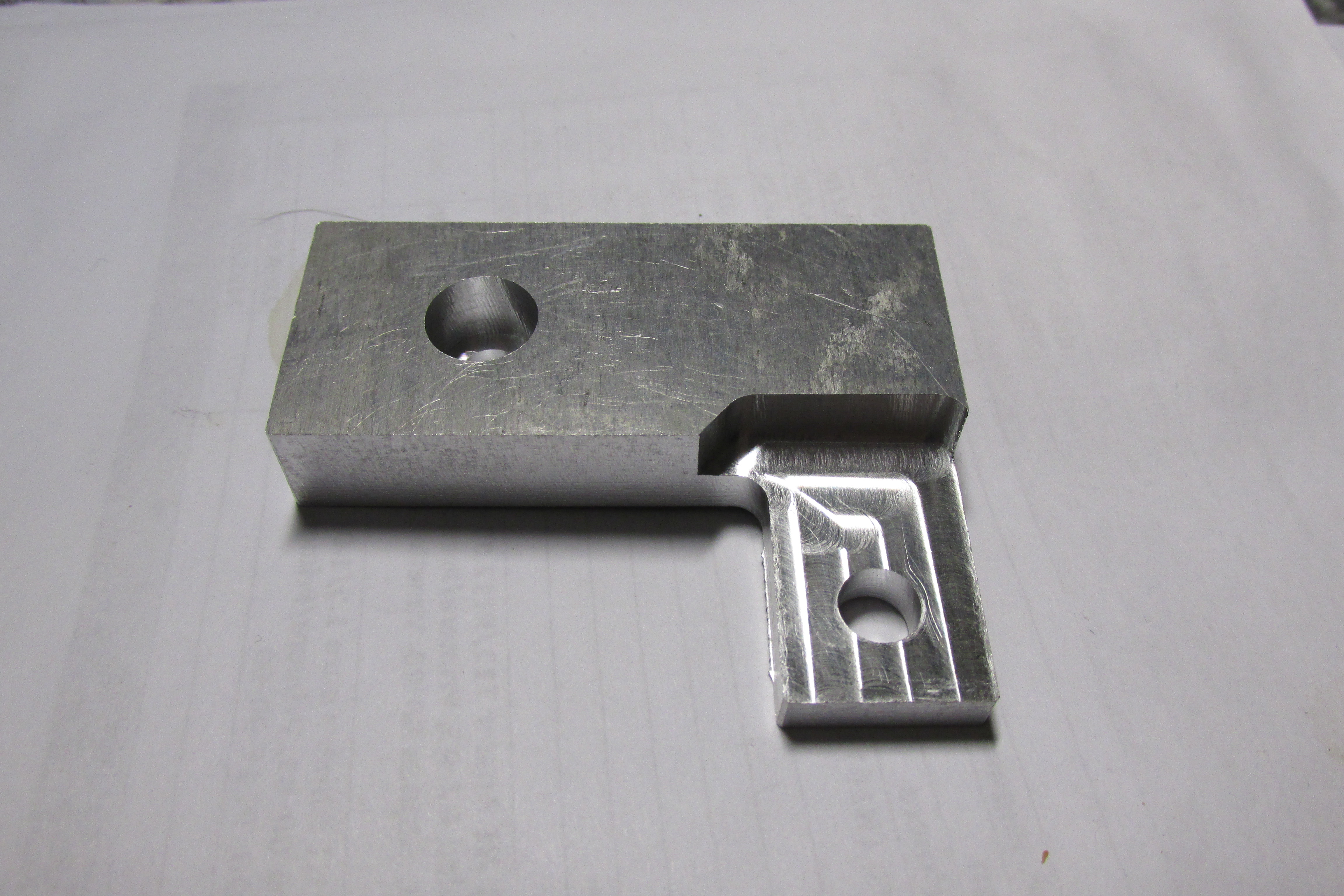

Ну и самое главное. Первая деталюха. деталь датчика высоты. брал подачи однозубой фрезой 0.5 в глубь, 1000мм/м, без чистовых проходов, не знаю как вам но по мне для грязновых проходов норм. Фреза все та же тупая и замыленая.

величина зарубов практически не заметна на глаз (3860 просмотров) <a class='original' href='./download/file.php?id=73657&sid=e2ccb3df9e6f74e2e8fddce2ceeef705&mode=view' target=_blank>Загрузить оригинал (3.01 МБ)</a>
поверхность все равно немного шереховатая (3860 просмотров) <a class='original' href='./download/file.php?id=73658&sid=e2ccb3df9e6f74e2e8fddce2ceeef705&mode=view' target=_blank>Загрузить оригинал (2.72 МБ)</a>
1 018.jpg (3860 просмотров) <a class='original' href='./download/file.php?id=73659&sid=e2ccb3df9e6f74e2e8fddce2ceeef705&mode=view' target=_blank>Загрузить оригинал (3.07 МБ)</a>
То что поверхность шереховатая это я так понял из за вибраций? то есть нужно наращивать массу станка, чтобы они туда уходили?

Это называется - фрезу дробит. Она не режет, а скочет по поверхности. Металл снимает как бульдозером.
Причина - нежесткая конструкция.

Ну задача и была проверить максимально станок на жесткость, при данной конструкции. Работы по наращиванию жесткости и массы еще не закончены.
Надо будет стол выравняю, попробовать в щадящих режимах с острым инструментом и задвинутым шпинделем и фрезой чтонибудь фрезернуть и посмотреть что будет.
Как говорит один мой друг фрезеровщик, "жесткости много не бывает" для каждого понятие нормальная жесткость разное. Если мне удасся получить на выходе ту жескость, которая была оговорена ранее, то впринципе по этой части уже не может быть нареканий. А так , согласен, для меня лично пока мало жесткости , но заказы стоят, надо запускать ща как есть.
