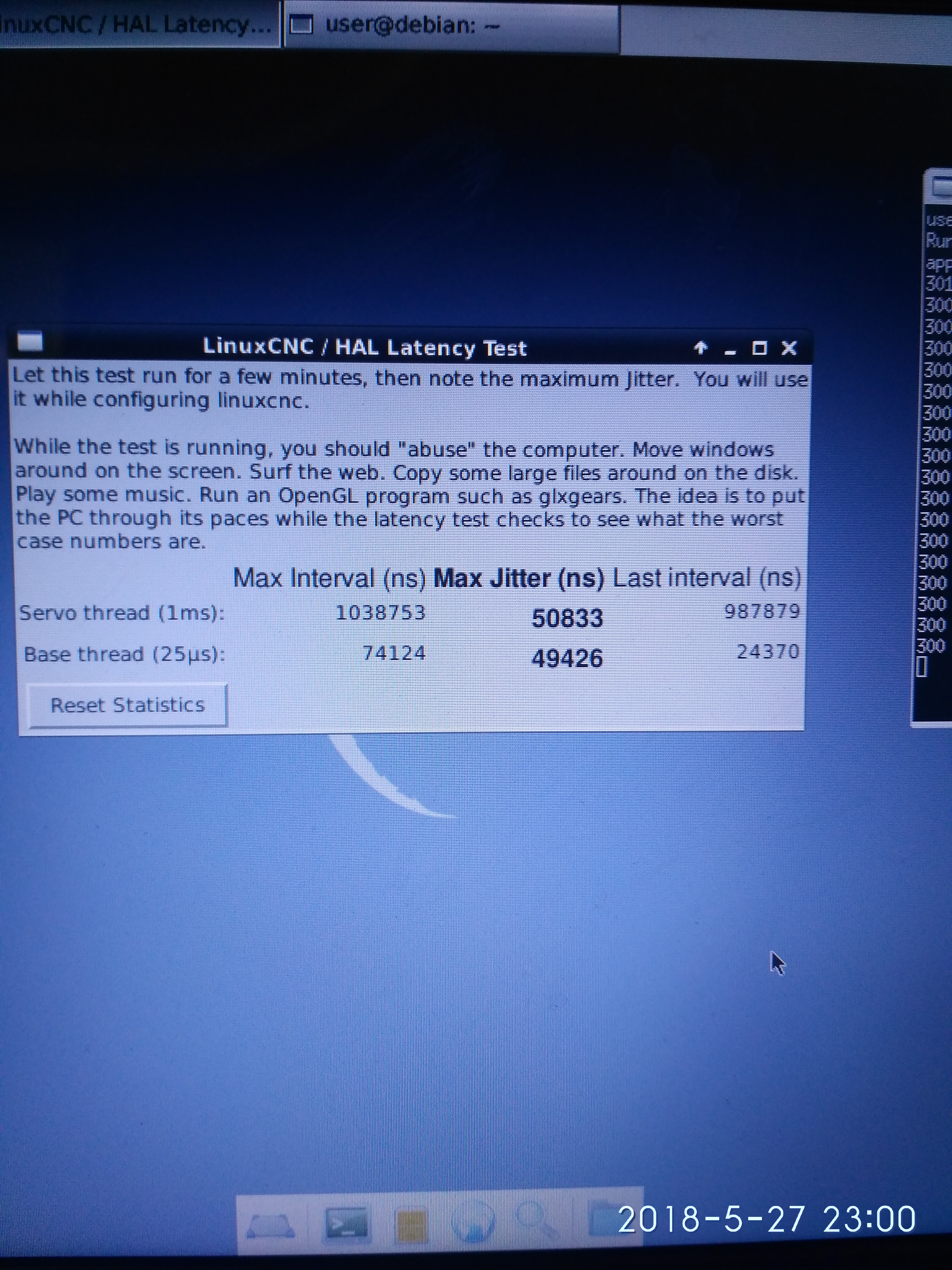

Re: MESA 7i76E для начинающих
Сообщение Parhom »
Вот такие цифры на ноутбуке.
IMG_20180527_230043.jpg (4295 просмотров) <a class='original' href='./download/file.php?id=139868&mode=view' target=_blank>Загрузить оригинал (5.43 МБ)</a>
Сообщение Parhom »
На стационарном компе. 10000 и 13000. Значит не судьба ноутбуку.
Сообщение PKM »
Parhom писал(а):Вот такие цифры на ноутбуке.
Для ноута отлично. Можно использовать (если такие цифры держатся сутками, конечно).
Сообщение Parhom »
Это в тестовом режиме. Без установки линукса. Можно и на сутки оставить.
Сообщение PKM »
А если запустить при этом штук 5 окон с glxgears? И видео крутить с ютуба?
