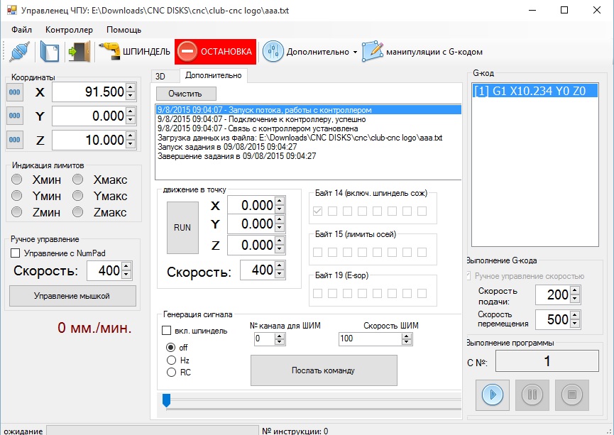

К примеру : Запускаю прогу, подключаюсь к девайсу , открываю файл с одной строчкой (G1 X10.234 Y0 Z0) запускаю процесс.
ось Y поднимается до 10 единиц , ось X уходит в безконечность . При том в окне отладки:

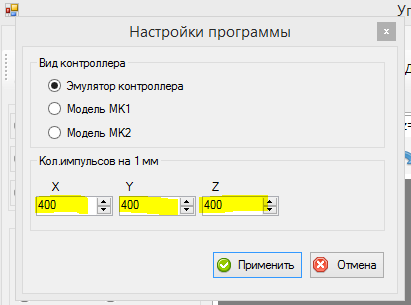

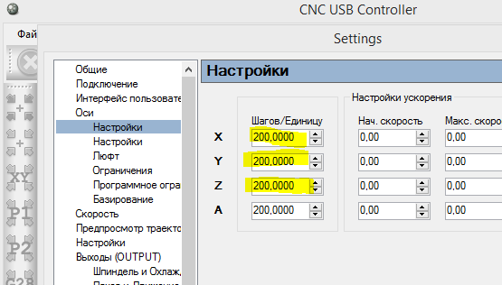

В настройках есть параметры в которых нужно установить количество импульсов на 1 мм, у тебя там какие значения стоят?
RaimixLv

стоят по умолчанию 400. но не в этом проблема, пробовал всякие значения и 1 и 10 и 50 и 100, без результатно, всё тоже самое.selenur писал(а):В настройках есть параметры в которых нужно установить количество импульсов на 1 мм, у тебя там какие значения стоят?

В настройках оригинальной программы, есть параметры:
И в нашей:
Они похожи у тебя?

да , точно такие как в оригинальном софте, выставил одинаково, оригинал работает идеально , но в нашем глюк

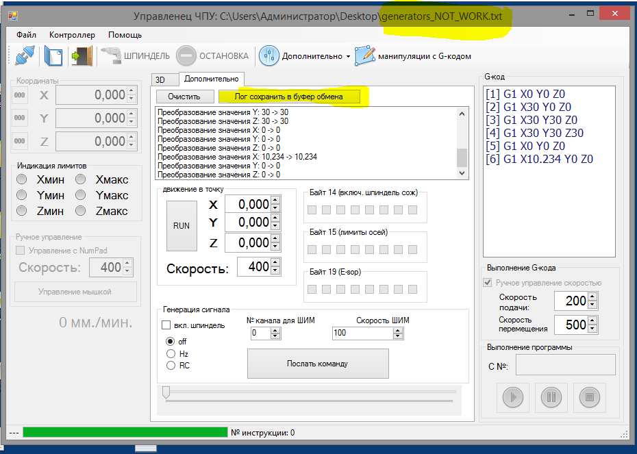

Если не затруднит, попробуй открыть файл который у тебя с ошибками, вот немного доработал программу:
На второй странице добавил кнопку сохранить лог в буффер обмена.
И содержимое добавть сюда...... спасибо

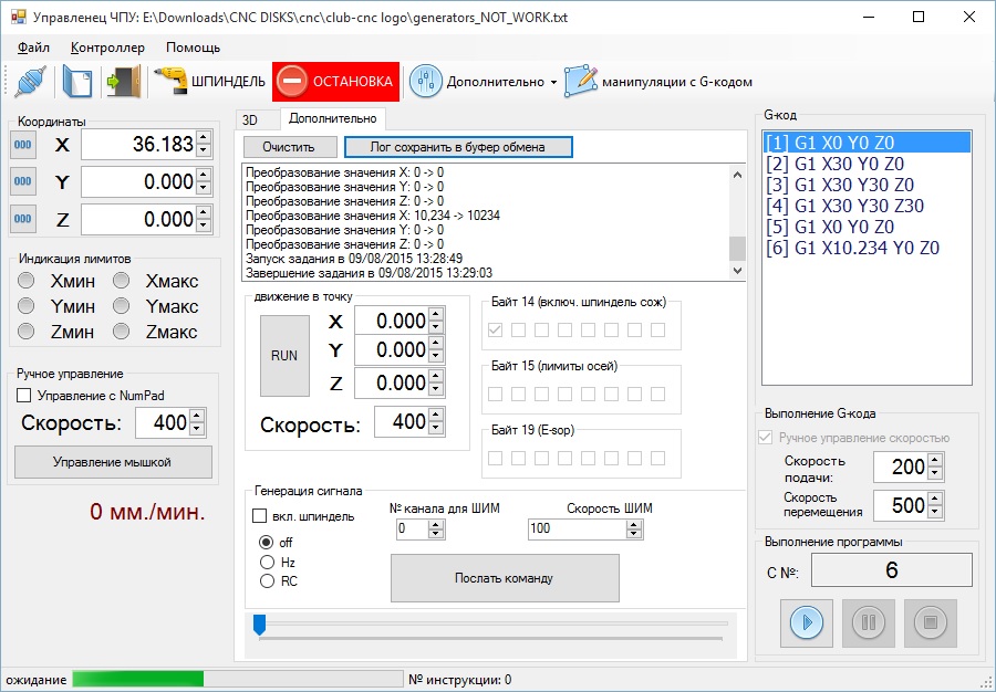

Нет проблем
буфер обмена:
9/8/2015 13:28:13 - Запуск потока, работы с контроллером
9/8/2015 13:28:13 - Подключение к контроллеру, успешно
9/8/2015 13:28:13 - Связь с контроллером установлена
Загрузка данных из файла: E:\Downloads\CNC DISKS\cnc\club-cnc logo\generators_NOT_WORK.txt
Анализ 5 строк текста.
Преобразование текста в спец-формат...
Преобразование значения X: 0 -> 0
Преобразование значения Y: 0 -> 0
Преобразование значения Z: 0 -> 0
Преобразование значения X: 30 -> 30
Преобразование значения Y: 30 -> 30
Преобразование значения Z: 30 -> 30
Преобразование значения X: 10,234 -> 10234
Запуск задания в 09/08/2015 13:28:49
Завершение задания в 09/08/2015 13:29:03

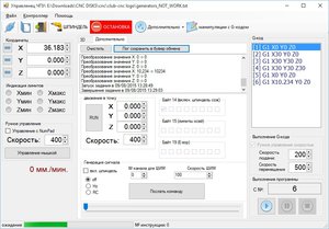

дошло до 36.183 и остановил процесс .

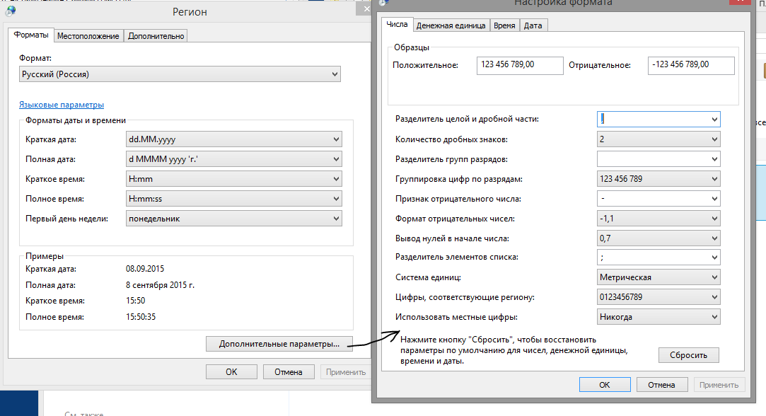

Вот тут у меня и был косяк, сегодня поправлю............RaimixLv писал(а):Преобразование значения X: 10,234 -> 10234

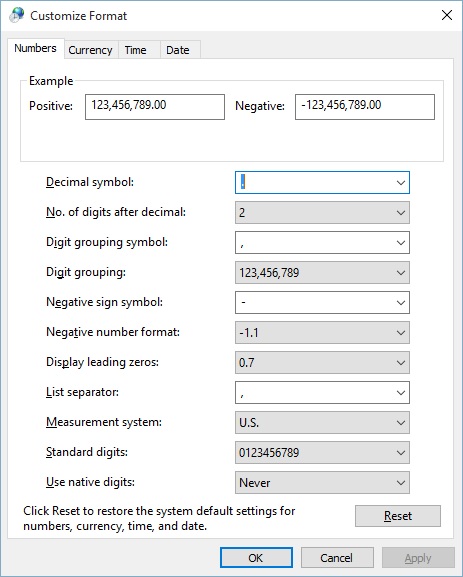

А можешь показать свои региональные настроки?
Интересует вот этот момент:

Понял в чом проблема
когда кидаеш г-код с дробю то первая часть числа не берёт ( а ну берёт только всё число без дроби

Re: Управление контроллером mk1 (planet-cnc)
Да , в (Decimal symbol:) поменял с точки на запятую и всё заработало
, но в программе надо это предусмотреть , что на компах с коробки на англиском по дефаулту стоит точка
вот приопоминаю что в каких то первых версиях MACH3 тоже были такие проблемы, просто с головы вылетело
, а столько времени убили для вычисления проблемы

Поправил косяк
вот программа
Пока ещё в парсере не учтено разделение больших чисел по 3 символа, спец символом.
