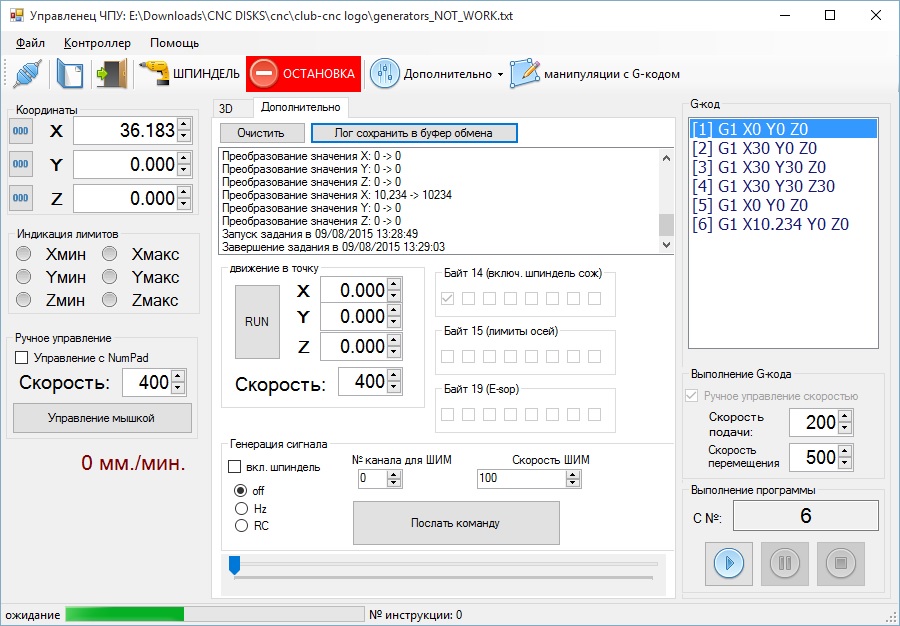

К примеру : Запускаю прогу, подключаюсь к девайсу , открываю файл с одной строчкой (G1 X10.234 Y0 Z0) запускаю процесс.
ось Y поднимается до 10 единиц , ось X уходит в безконечность . При том в окне отладки:

буфер обмена:
9/8/2015 13:28:13 - Запуск потока, работы с контроллером
9/8/2015 13:28:13 - Подключение к контроллеру, успешно
9/8/2015 13:28:13 - Связь с контроллером установлена
Загрузка данных из файла: E:\Downloads\CNC DISKS\cnc\club-cnc logo\generators_NOT_WORK.txt
Анализ 5 строк текста.
Преобразование текста в спец-формат...
Преобразование значения X: 0 -> 0
Преобразование значения Y: 0 -> 0
Преобразование значения Z: 0 -> 0
Преобразование значения X: 30 -> 30
Преобразование значения Y: 30 -> 30
Преобразование значения Z: 30 -> 30
Преобразование значения X: 10,234 -> 10234
Запуск задания в 09/08/2015 13:28:49
Завершение задания в 09/08/2015 13:29:03
дошло до 36.183 и остановил процесс .
скрин:
screen2.jpg (2949 просмотров) <a class='original' href='./download/file.php?id=57633&mode=view' target=_blank>Загрузить оригинал (183.52 КБ)</a>
Re: Управление контроллером mk1 (planet-cnc)
RaimixLv писал(а):Преобразование значения X: 10,234 -> 10234
Вот тут у меня и был косяк, сегодня поправлю............

Понял в чом проблема :) когда кидаеш г-код с дробю то первая часть числа не берёт ( а ну берёт только всё число без дроби :hehehe: ) вот г-код который завершил работу:

Да , в (Decimal symbol:) поменял с точки на запятую и всё заработало :), но в программе надо это предусмотреть , что на компах с коробки на англиском по дефаулту стоит точка :)
вот приопоминаю что в каких то первых версиях MACH3 тоже были такие проблемы, просто с головы вылетело :wik: , а столько времени убили для вычисления проблемы :think: .
Поправил косяк :-) вот программа
