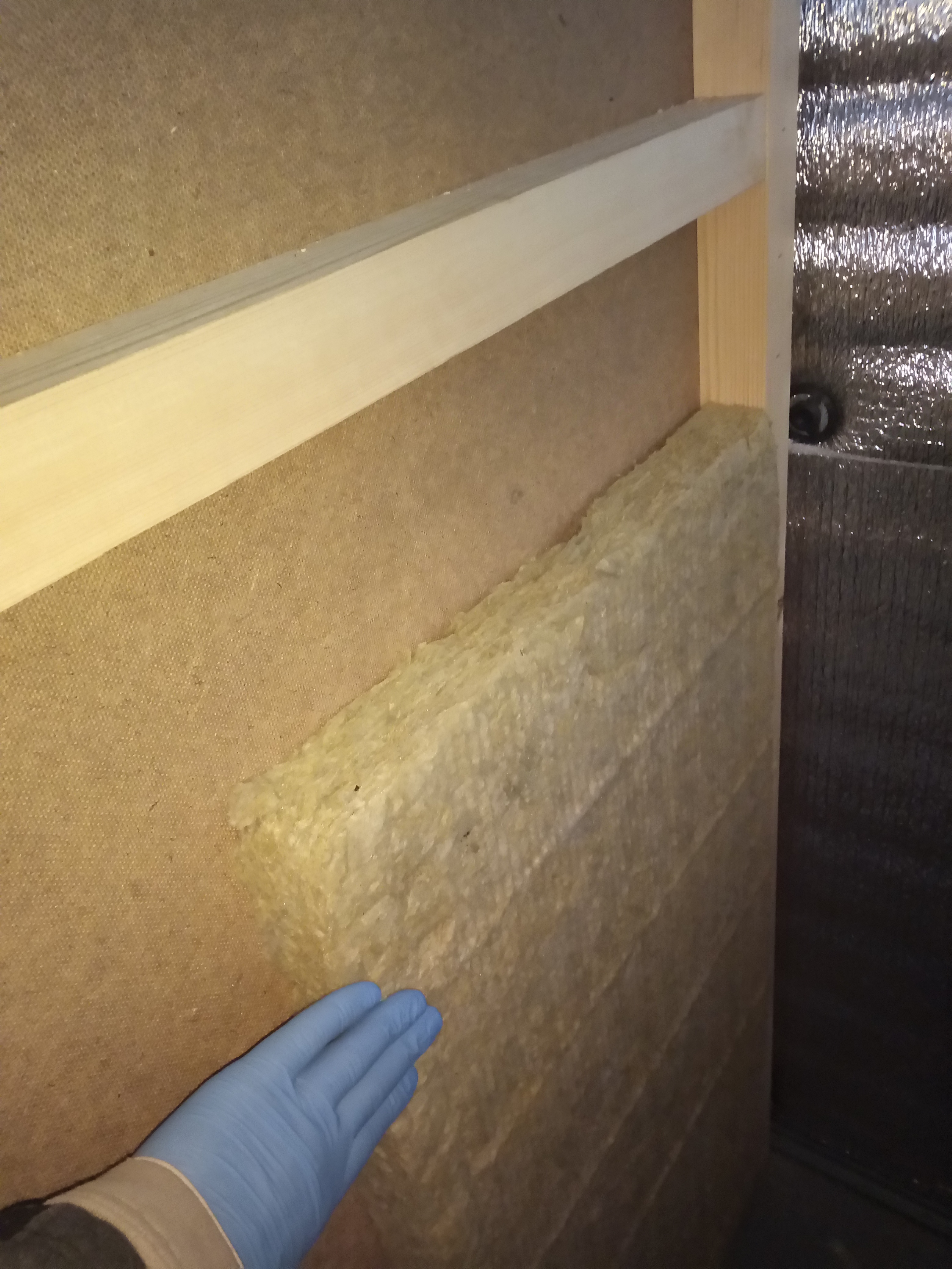

Кабинет делаю. Угол мастерской и две стены с дверьми.Он два на два метра почти. То есть я туда заходить буду. Там станок, компрессор, пылесос. Стены оргалит- вата 50мм- оргалит. Брусок 50х50мм. Оргалит к бруску проклеивается пва по всему периметру + саморезами. Стыки запенить. Дверцы все на резиновые уплотнители. Смотровые окна думал сделать из поликарбоната, но потом увидел в хоз.маге силикон рулонный прозрачный. Сделаю из него.

HeavyToshik писал(а): ↑ Стыки запенить
Пена после застывания наоборот очень хорошим проводником звука работает, на собственной шкуре проверенно.

Вот пока пеной не прошёл шов, вставка куска стены распёртого в потолок и пол была как гулкий низкочастотный барабан, что в общем то и нормально, эдакая мембрана. Пеной пришлось пройти, так как вплотную к стене не удавалось сомкнуть. После пены, частота ещё ниже стала и затухание мгновенное. Я к тому, что пеной щели все пройти. Можно конечно и уплотнительную резину в стыковочные швы, но пена проще в моём случае. Всё таки при работе фрезы и шипении всякого рода воздушных потоков, мы имеем дело с относительно высокочастотным спектром, а там важно отсутствие щелей

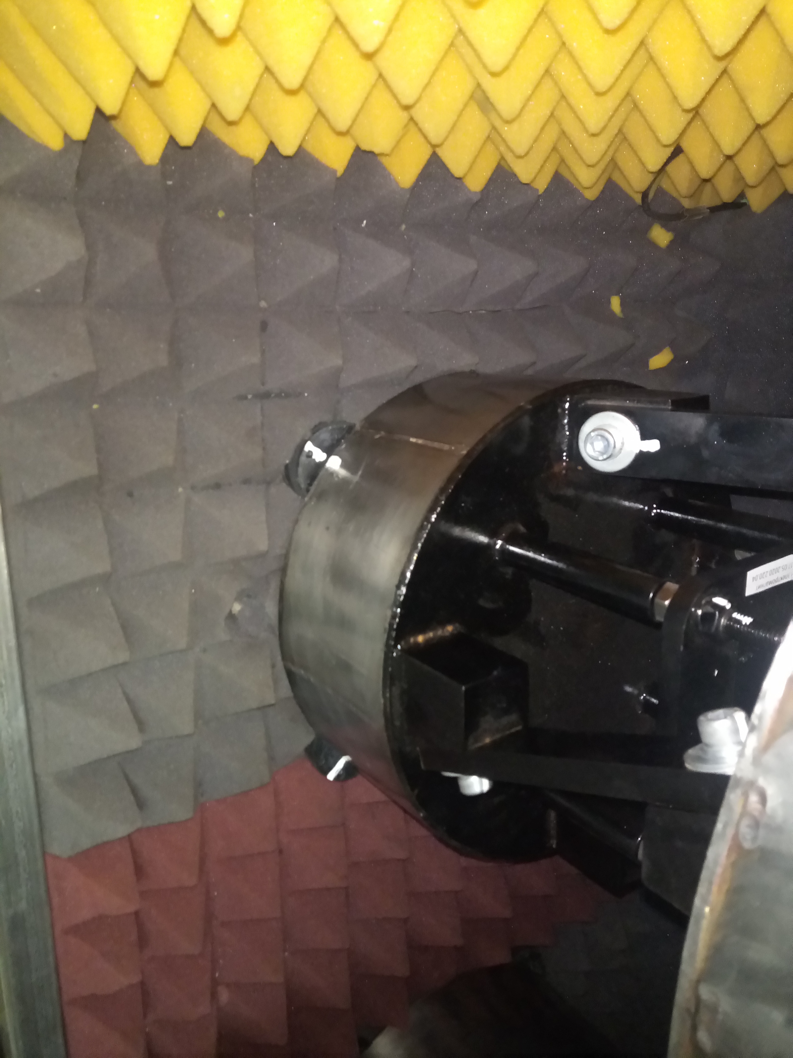

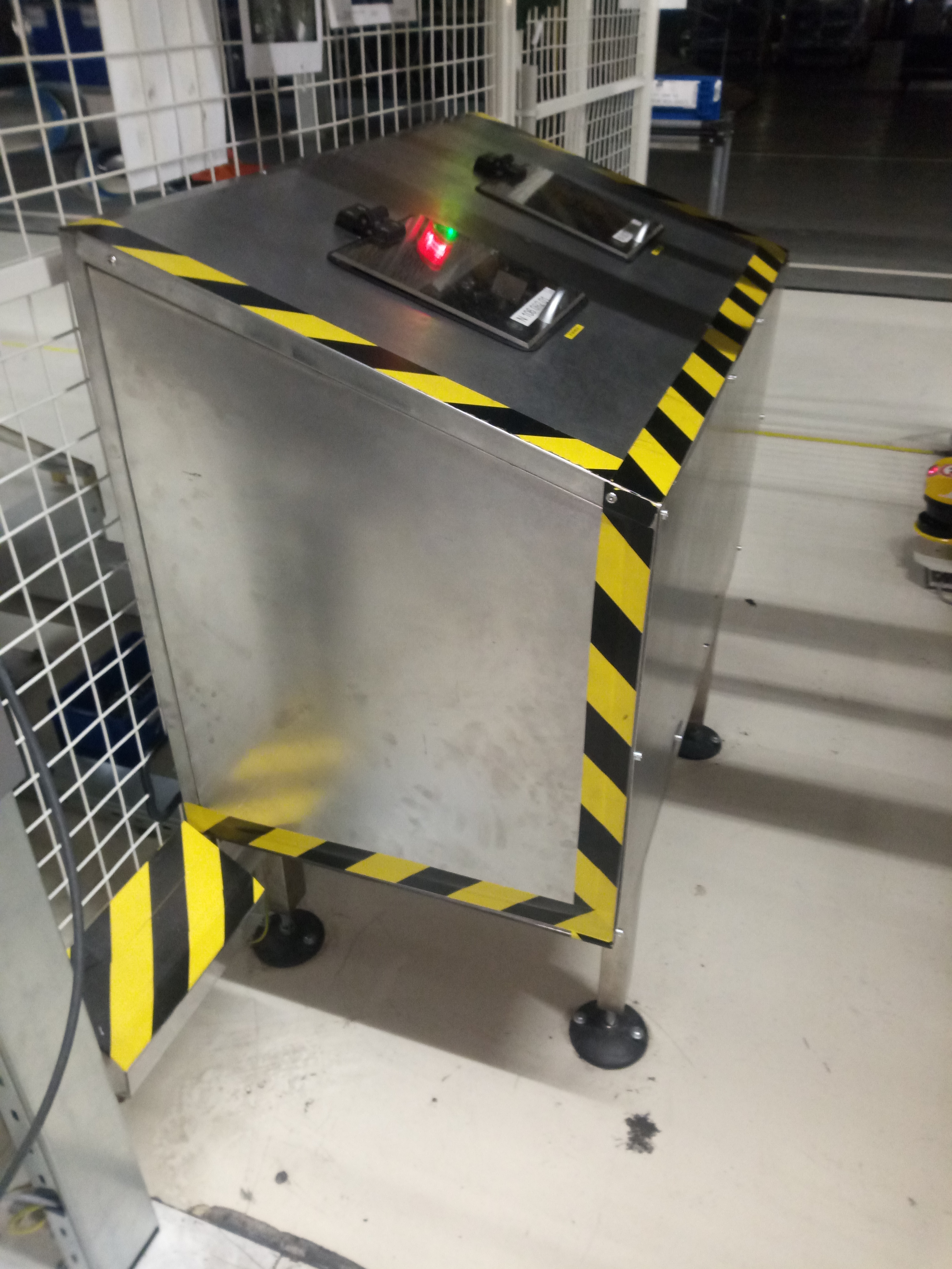

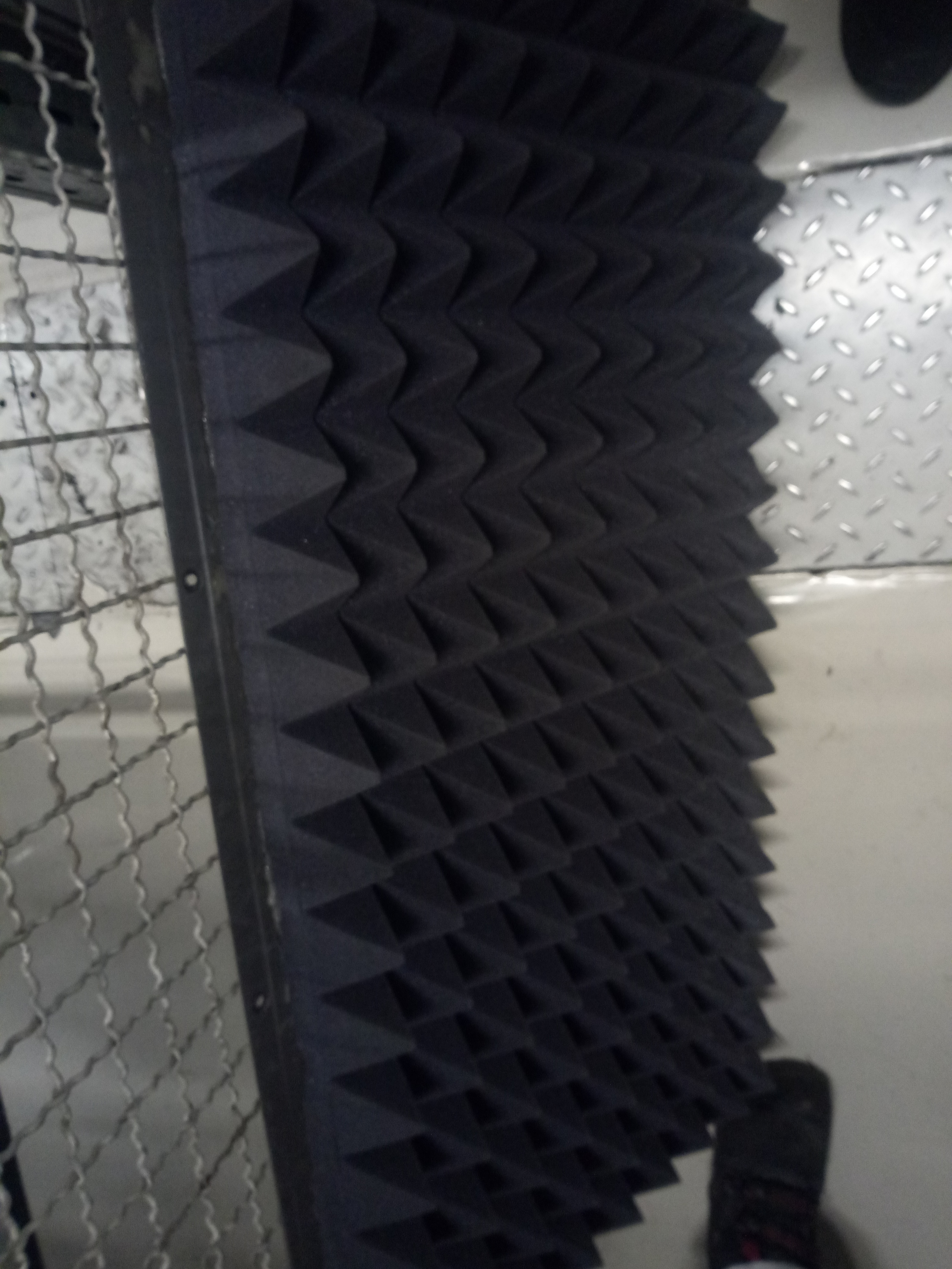

Прочитал жаркую ветку :D . У меня конечно не квартира а бытовка, но тоже хочется уюта и тишины. Но речь не о том. Вот сейчас замерял шум вибробункера подачи гаек роботу. Короб из листовой нержавейки, внутри оклеен аккустическим поролоном на какую то мастику 1,5-2 мм. Стоит на виброопорах. В двадцати сантиметрах от его окна( поликарбонат 6 мм) , шум 55 дб, открываю окошко, засовываю телефон во внутрь 67-68дб. Как то так.

HeavyToshik писал(а): ↑ Короб из листовой нержавейки
Это тупо выброс денег на ветер..
Чтоб хоть какая то звукоизоляция была надо делать короб 2-ух стенным, особенно если не дома то можно первую стенку обклеить войлоком
пропитанным битумом с олифой в 3 - 4 слоя, и отвязать крепление внутреннего слоя нержавейки от внешнего.
тогда вообще бы небыло слышно что внутри короба происходит.
