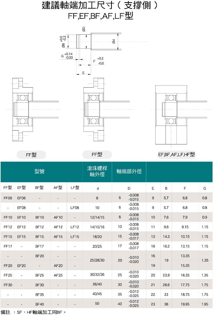

INA/FAG в своих чертежах для концов ШВП пишут допуски h6 для fixed, и j6 для floating типов опор

Re: Проект станка из алюминия 1000*800
Udjin писал(а):На сколько изменится длина ШВП? В диапазоне температур эксплуатации.
А какой длины эта ШВП? Или ты считаешь, что под длинные и короткие ШВП делают разные опоры?.. :)
"Плавающая опора" удерживает ШВП только от радиального перемещения, поэтому и для внешней и для внутренней обоймы её подшипника посадка свободная. Стопорное кольцо на конце ШВП только для того, чтобы подшипник совсем не свалился с ШВП и не вывалился из опоры.
Собствено всё это указано в спецификациях на опоры, надо лишь их прочитать...

UAVpilot писал(а):Собствено всё это указано в спецификациях на опоры, надо лишь их прочитать...
Благодарствую. А есть линк на спецификацию? Или скриншот с тех. документации. Я не нашёл в сети информации о посадке подшипников в них.

UAVpilot писал(а):"Плавающая опора" удерживает ШВП только от радиального перемещения, поэтому и для внешней и для внутренней обоймы её подшипника посадка свободная. Стопорное кольцо на конце ШВП только для того, чтобы подшипник совсем не свалился с ШВП и не вывалился из опоры.

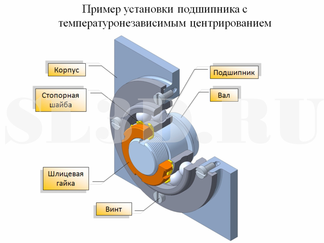

Имеется ввиду, что один конец, условно дальний, должен иметь возможность компенсации? Но точно-ли вал допустимо ставить в скользящую посадку?
Писал, но со мной не согласились: Если вращается только ВАЛ (внутреннее кольцо), то они внатяг обязательно и должны устанавливаться.
А в случае "паразитного ролика/шестерни" скользящая посадка, в теории на память, на валу.
Учился, этому 25 лет назад, возможно что-то и забыл, или перепутал, но давайте включим логику.
Допустим мороз, смазка очень загустела. Вал начал вращение, что будет происходить при скользящей посадке с валом? А что в неподвижном корпусе редуктора, где "скользит" внешнее кольцо?
И наоборот.
Может у меня и провалы в памяти, но вот попалось методическое пособие.
УСТАНОВКА ПОДШИПНИКА.jpg (5380 просмотров) <a class='original' href='./download/file.php?id=109599&mode=view' target=_blank>Загрузить оригинал (225.85 КБ)</a>
http://sl3d.ru/slovar/k/1664-kreplenie- ... rpuse.html
Там же есть и другие схемы установки подшипников.
Мы не рассматриваем идеальную систему, т.к. есть температурные, механические и др. нагрузки.
Узел должен быть сделан надёжно, в любом случае.
Последний раз редактировалось Leonid Vs 23 апр 2017, 12:15, всего редактировалось 1 раз.

Udjin писал(а):Благодарствую. А есть линк на спецификацию? Или скриншот с тех. документации. Я не нашёл в сети информации о посадке подшипников в них.
На сайте производителя опор...
Leonid Vs писал(а):Писал, но со мной не согласились: Если вращается только ВАЛ (внутреннее кольцо), то они внатяг обязательно и должны устанавливаться.
Зачем (в данном случае)? Для усложнения и удорожания конструкции?
И не надо тут допускать мороз - в спецификациях указаны рабочие температуры для опор/подшипников.

UAVpilot писал(а):Зачем (в данном случае)? Для усложнения и удорожания конструкции?
Сергей! Не для усложнения, а исключительно правильной установки для.

Исходя из этой информации:
шейка вала обрабатывается в минус.
Источчник: http://www.syk.tw/catalog/image-dm/53-43.jpg (5335 просмотров) <a class='original' href='./download/file.php?id=109614&mode=view' target=_blank>Загрузить оригинал (166.04 КБ)</a>

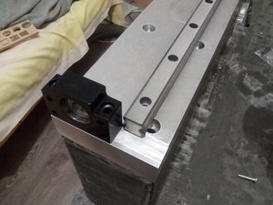

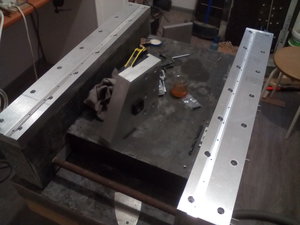

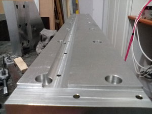

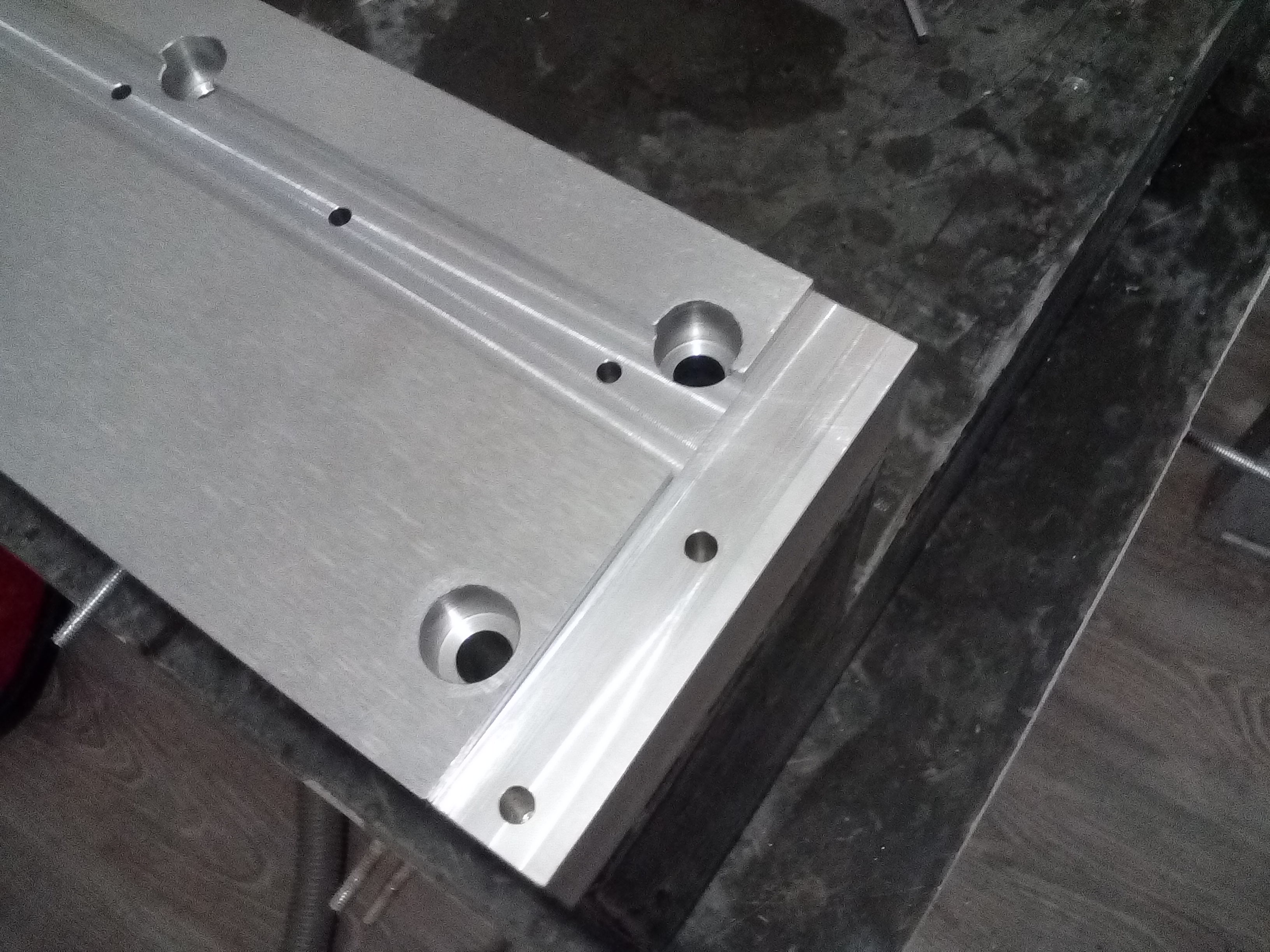

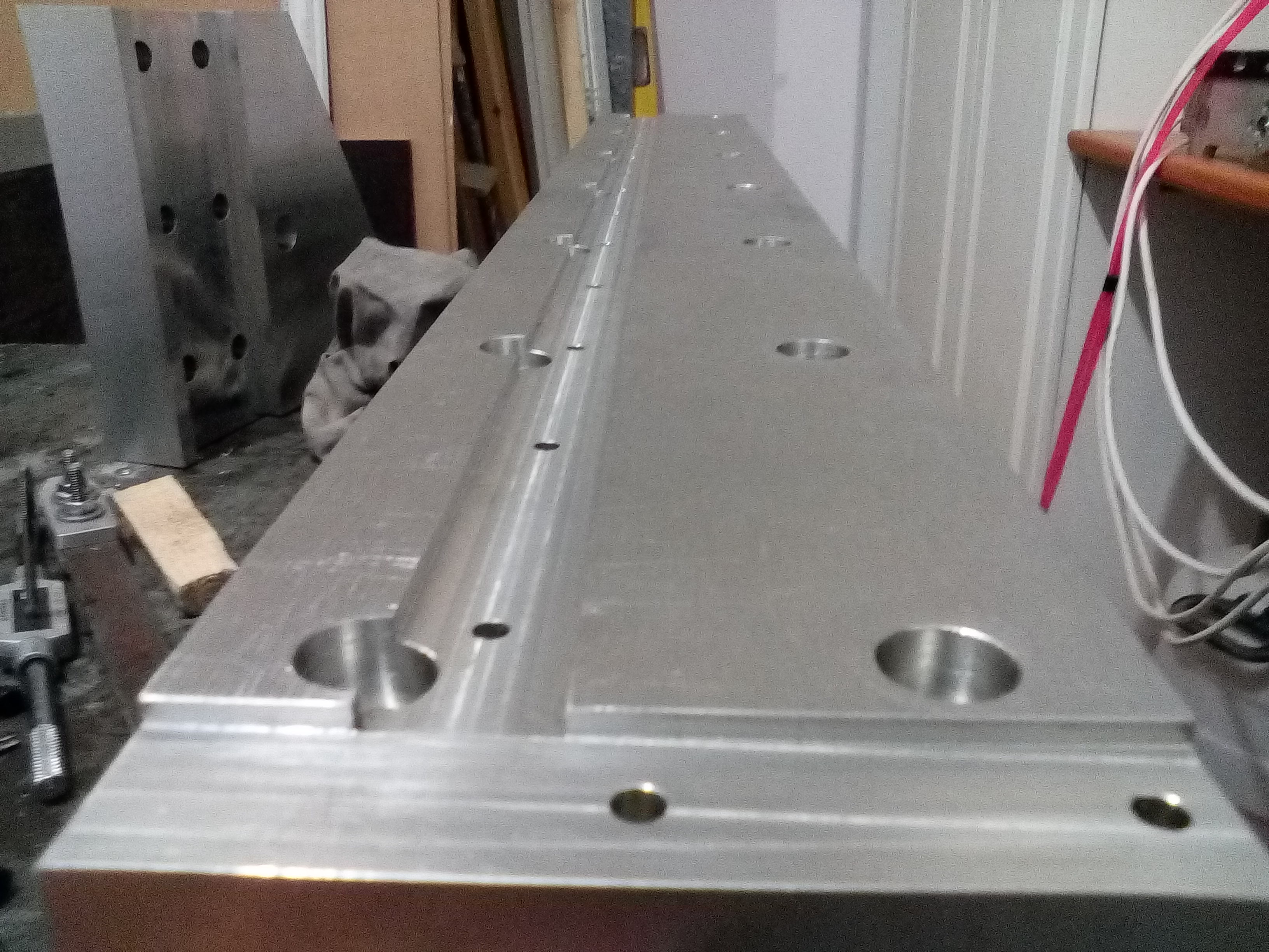

Забрал сегодня еще две деталюхи - полоски по бортам верхние.
На этот раз сделали отлично, придраться не к чему. Штангеном вымерил пока как смог - все ровно. Как нарежу резьбу и прикручу рельсы, прокатаю индикатором по линейке. Но судя по тому, что поверхности помимо фрезеровки еще и шлифованы, должно быть все ровно...

Umnik писал(а):поверхности помимо фрезеровки еще и шлифованы, должно быть все ровно.
Хорошо смотрится. Действительно шлифовали?

Leonid Vs писал(а):Хорошо смотрится. Действительно шлифовали?
пазы под рельсы из под фрезы, а обе плоскости (нижняя и верхняя) шлифованы в размер.
Для инструментального цеха это как бы вообще не проблема, как мне объяснили)

shalek писал(а):А толку их шлифовать. Только для красоты. Лучше бы пазы под рельсы прошлифовали.
Толк хотя бы в том, что нижняя плоскость будет поровнее. Как раз к моей пришабренной поверхности...
Udjin писал(а):Видимо не было круга нужной толщины.
Именно. Ширина паза чуть больше 20 мм, а такого или не было, или не захотели возиться ставить.

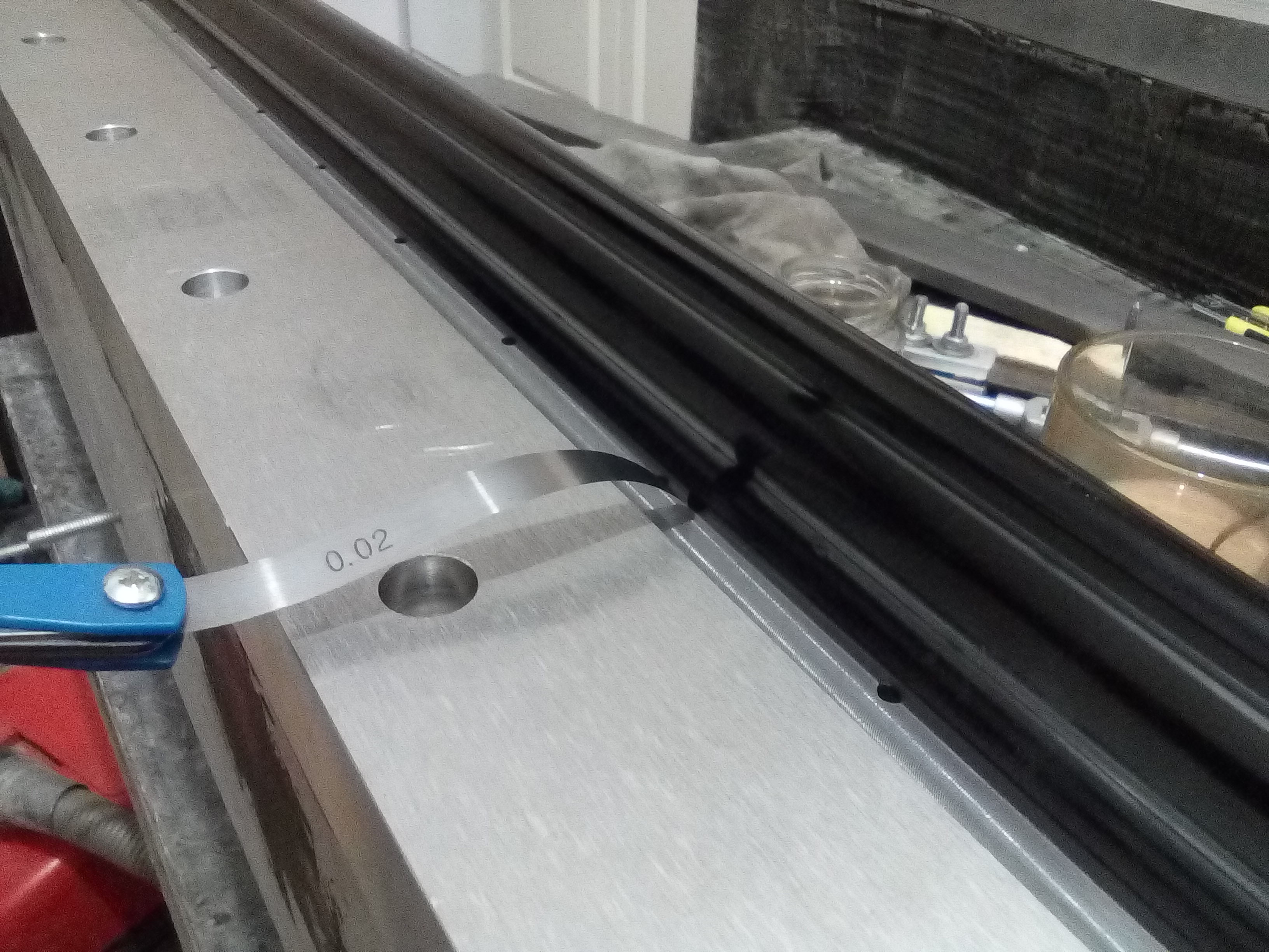

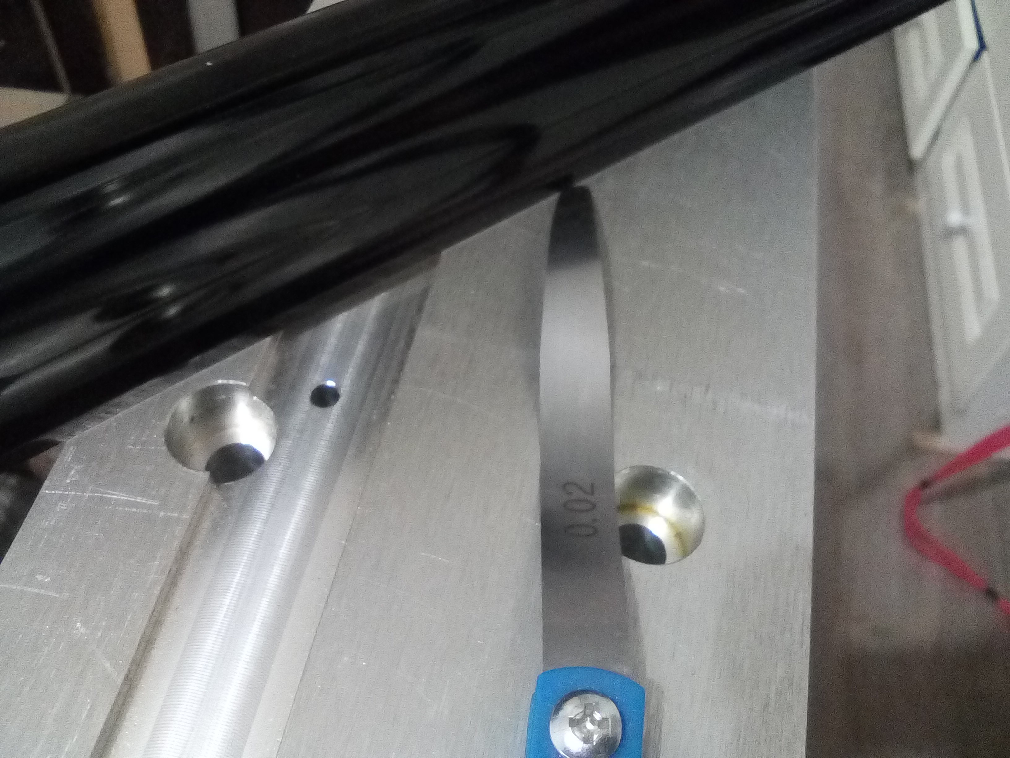

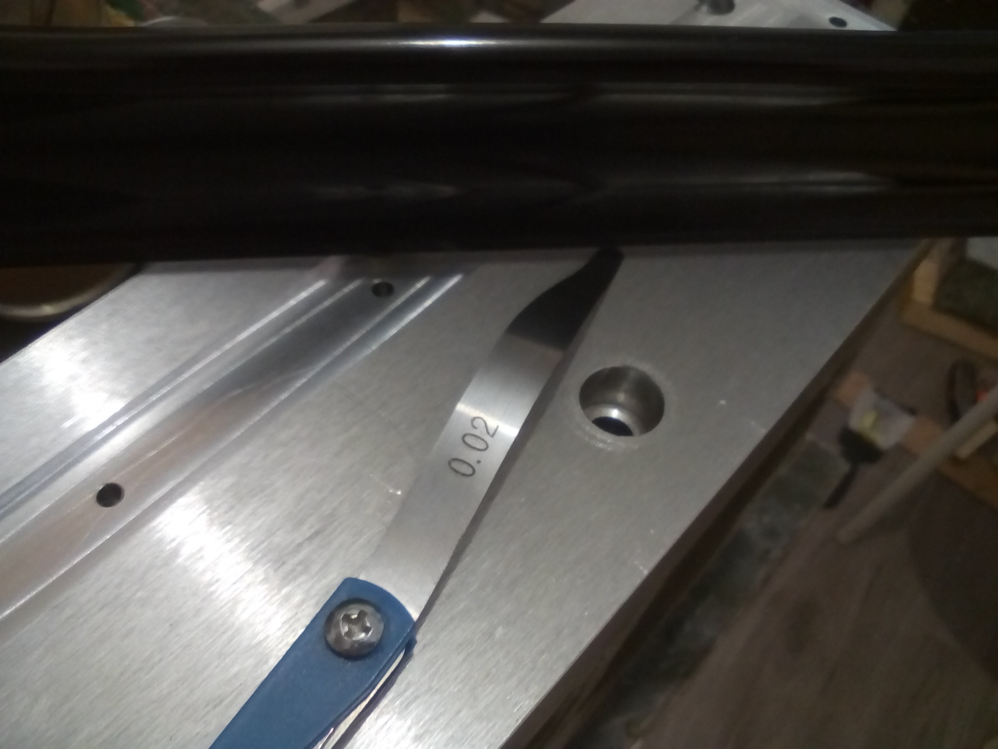

Прикрутил пластину на одну из боковин, установил на нее рельс.
При первой проверке прямолинейности по высоте получилось вот что:
https://www.youtube.com/watch?v=wKwbfLiocQE
Хорошо виден бугор где-то в 4-5 соток в конце.
Если индикатор выставить по верху самой пластины, то получается вот что:
https://www.youtube.com/watch?v=l2QkU8wLlkw
Неровность не так выражена, но тем не менее присутствует.
После тысячи раз откручивания - подкладывания полосок толстой фольги получилось вот что:
https://www.youtube.com/watch?v=RBMj2kBkSCU
Отклонение в пределах +/- 1 сотки. Лучше, мне думается, на рельсах точностью "С" маловероятно сделать.
Самое непонятное, что если положить линейку на фрезерованную канавку под рельсу, то никаких щелей в 5 соток там нет и в помине. Двухсоточный щуп не лезет нигде...

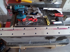

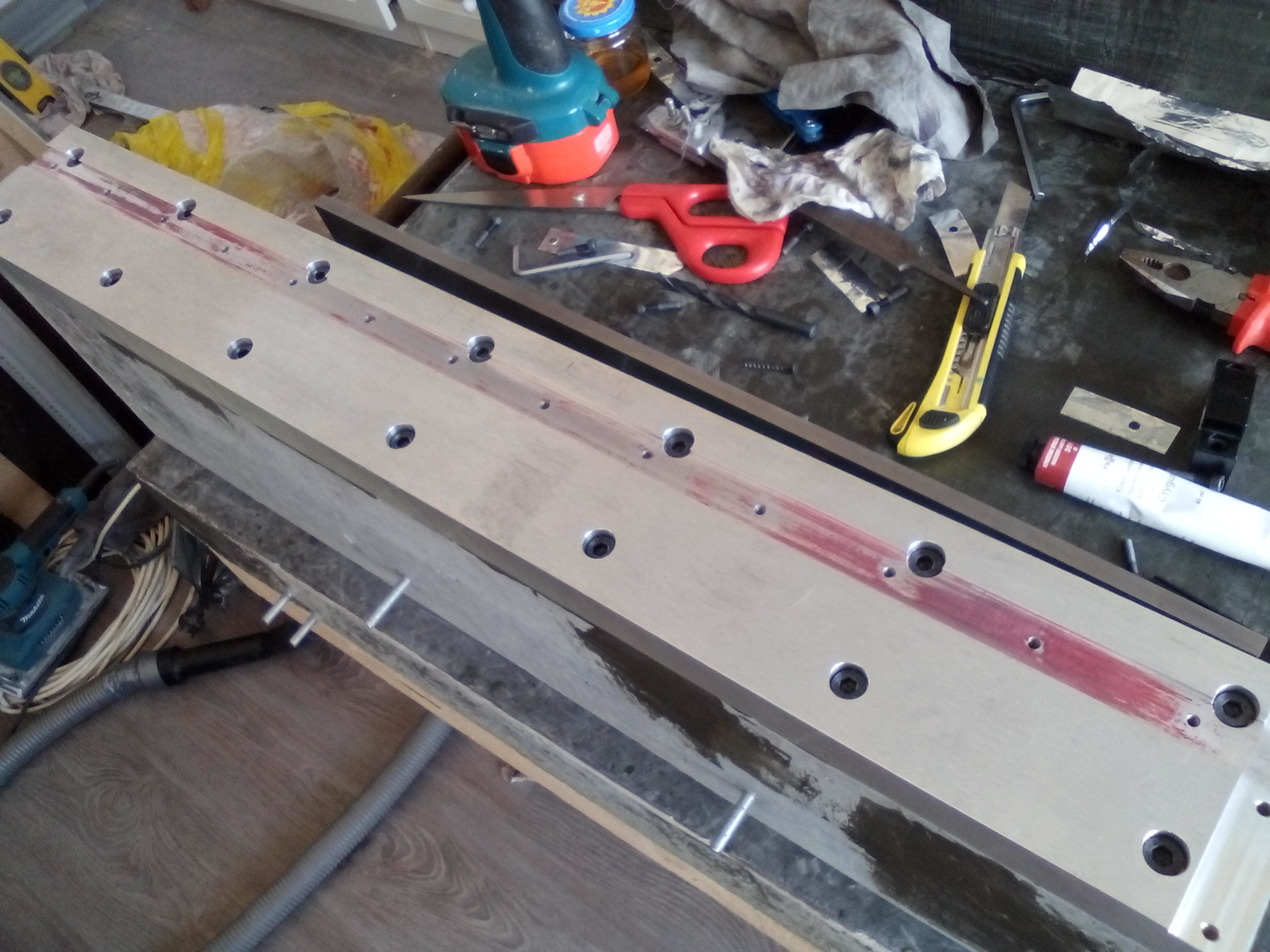

Вот результат проверки на краску:
IMG_20170429_102657.jpg (5040 просмотров) <a class='original' href='./download/file.php?id=110248&mode=view' target=_blank>Загрузить оригинал (969.65 КБ)</a>
IMG_20170429_102726.jpg (5040 просмотров) <a class='original' href='./download/file.php?id=110249&mode=view' target=_blank>Загрузить оригинал (952.97 КБ)</a>
Сдается мне, что полученная погрешность это сумма всех возможных погрешностей - как основания, так и пластины и линейки.
Ибо если перевернуть линейку на 180 град. то результат немного другой получается.
По правильному, наверно, выставлять надо сначала линейку на две точки в зонах наименьшего прогиба по уровню, а затем уже по ней выставлять рельс.

Микрометром рельс промерьте. Он скачет в пределах сотки-полторы по длине, скорее всего.
