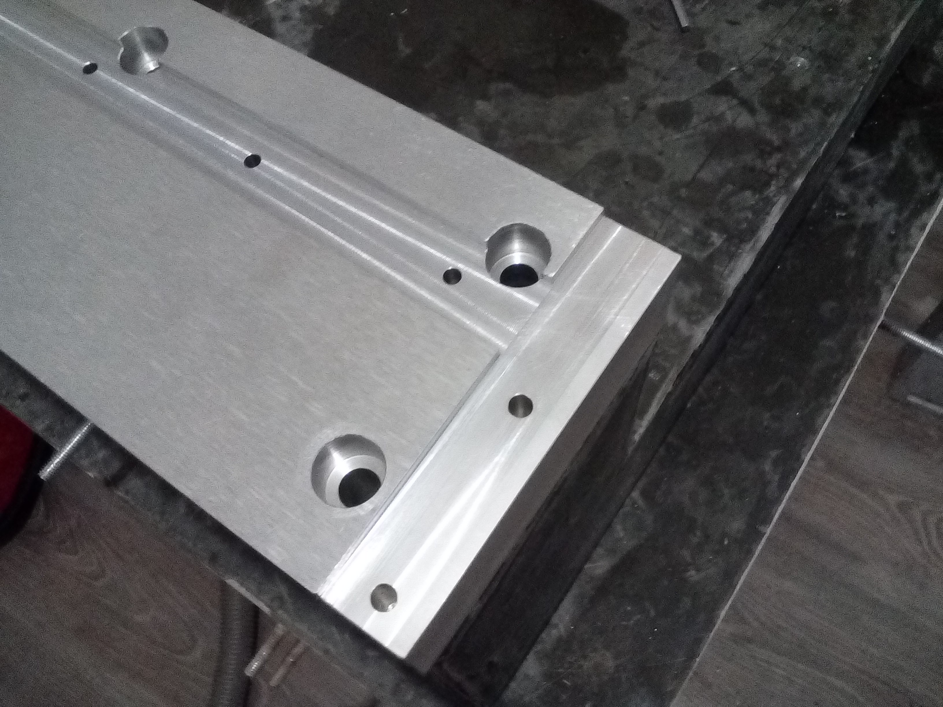

Забрал сегодня еще две деталюхи - полоски по бортам верхние.
На этот раз сделали отлично, придраться не к чему. Штангеном вымерил пока как смог - все ровно. Как нарежу резьбу и прикручу рельсы, прокатаю индикатором по линейке. Но судя по тому, что поверхности помимо фрезеровки еще и шлифованы, должно быть все ровно...

Umnik писал(а):поверхности помимо фрезеровки еще и шлифованы, должно быть все ровно.
Хорошо смотрится. Действительно шлифовали?

Leonid Vs писал(а):Хорошо смотрится. Действительно шлифовали?
пазы под рельсы из под фрезы, а обе плоскости (нижняя и верхняя) шлифованы в размер.
Для инструментального цеха это как бы вообще не проблема, как мне объяснили)
Сообщения: 2893
Re: Проект станка из алюминия 1000*800
А толку их шлифовать. Только для красоты. Лучше бы пазы под рельсы прошлифовали.

shalek писал(а):А толку их шлифовать. Только для красоты. Лучше бы пазы под рельсы прошлифовали.
Толк хотя бы в том, что нижняя плоскость будет поровнее. Как раз к моей пришабренной поверхности...
Udjin писал(а):Видимо не было круга нужной толщины.
Именно. Ширина паза чуть больше 20 мм, а такого или не было, или не захотели возиться ставить.
