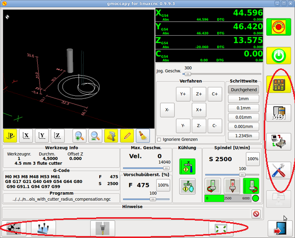

Подключил к станку Gamepad,
возможно ли в интерфейсе промоделировать нажатие кнопок - выделенных ка картинке.

Georg_kai писал(а):Подключил к станку Gamepad,
Я так понял, что Вы хотите привязать эти кнопки к кнопкам Gamepad.
Это можно. Кнопки интерфейса gmoccapy имеют имена, расписанные в п.5 (или можно посмотреть все имена в halshow в пинах gmoccapy). В файле postgui.hal нужно связать интересующие кнопки Gamepad с кнопками интерфейса gmoccapy или halui.
Например,
# Software-based estop
net button10  input.0.btn-base4 => halui.estop.activate
где btn-base4 - одна из кнопок моего джойстика, обычно эти кнопки для джойстиков находятся в компоненте input.0, оттуда и берем правильные названия для кнопок Gamepad.

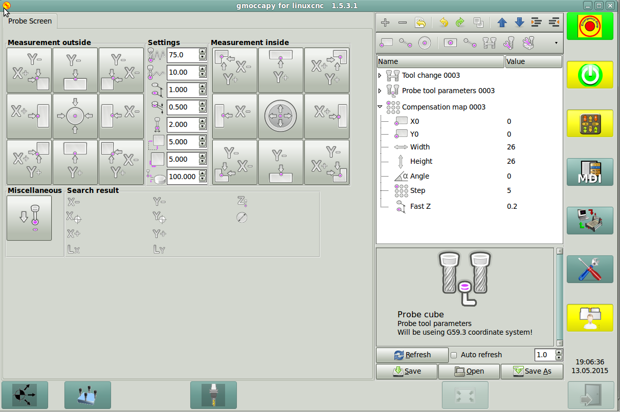

У Gmoccapy появилось новое дополнение - Probe Screen :) .
Probe Screen Gmoccapy.png (3312 просмотров) <a class='original' href='./download/file.php?id=50155&mode=view' target=_blank>Загрузить оригинал (267.55 КБ)</a>
Установка отличается от Axis только строчками подключения панели в .ini, надо так
EMBED_TAB_NAME=Probe Screen
EMBED_TAB_LOCATION = ntb_user_tabs
EMBED_TAB_COMMAND = gladevcp  -x {XID} -u python/probe_screen.py probe_icons/probe_screen.glade

verser писал(а):У Gmoccapy появилось новое дополнение - Probe Screen
Отлично ,но опят ли только для конфиг из сим /home/my-cnc/linuxcnc-dev/scripts/linuxcnc '/home/my-cnc/linuxcnc-dev/configs/sim/gmoccapy/gmoccapy_4_axis.ini'. ?
Попьйтался запустит на конфиг из /home/my-cnc/linuxcnc сделан под axis ,потом в ини DISPLAY = gmoccapy ,
в " ntb_user_tabs" ест "Probe Screen" но он пустой ,нет никакие кнопки .Думаю все сделал по инструкции :wik:
