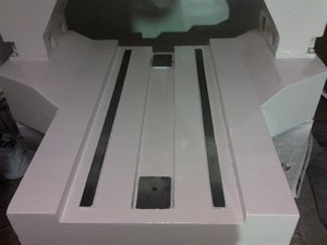

А какова необходимость в арматуре в таких отливках? Польза/вред есть от неё? Скажем, тонкая 3-5мм.
mikehv
Сообщения: 1846
Репутация: 1175
Откуда: Иваново
Re: Портальный фрезер из полимербетона
Сообщение mikehv »
Закладные я соединял арматурой. Просто так спокойнее было. Вред вряд ли будет.

ukr-sasha писал(а):Только нужно знать в каких местах закладывать арматуру
Если взять за основу отливку подобной формы, то, полагаю, арматуру имеет смысл устанавливать вдоль каркаса ближе к внешнему периметру.

конкретно у этой отливки закладные под рельсы сделаны из шестигранника диаметром около 56мм, что само по себе неплохо армирует. Дополнительно арматура соединяет закладные под рельсы с закладными площадками для крепления портала. По внешнему периметру ничего нет.
На фотке такой блестящий, новенький :hehehe: Сейчас уже внешний вид у станка изменился

mikehv писал(а):На фотке такой блестящий, новенький
Пардон, я что то и не посмотрел, что фотка авторская :) Залил первую из попавшихся под руку аналогов.

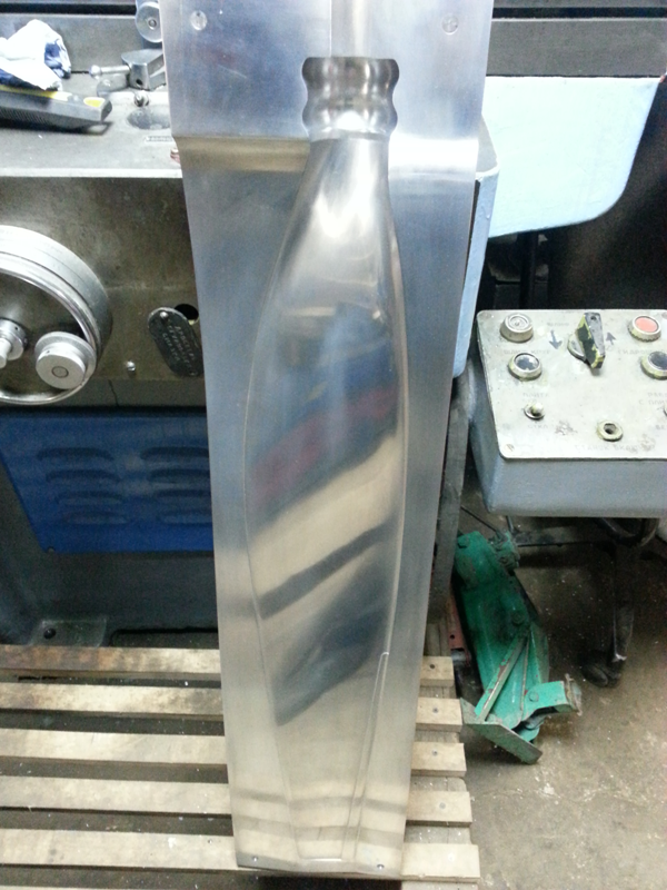

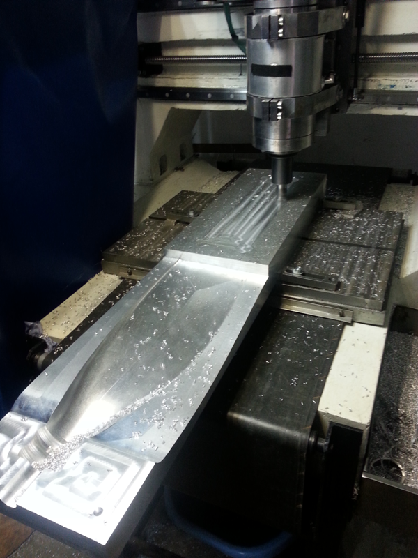

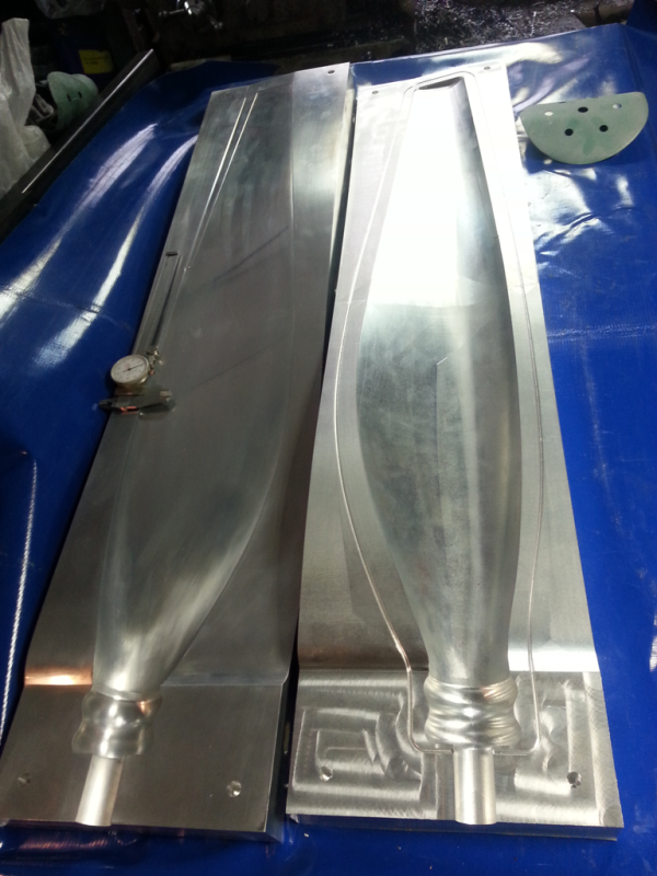

nik1 писал(а):Можешь показать что выходит? Если конечно не секретная инфа
Матрица готова. Пришлось повозиться с перестановками (длина 960 мм), но все получилось отлично.
Бьюсь с композитами сейчас.

Здравствуйте!)Классная форма! Под какой моторчик винтик? Rotax? В комель дюралевую втулочку не будете вставлять?)
mikehv
Сообщения: 1846
Репутация: 1175
Откуда: Иваново
Сообщение mikehv »
Здравствуйте. Это вариант для мощных автоконверсий. На 503, 582 ротаксы и рмз буду другую форму делать. Лопасть будет монолитная . Вставку в комель делать не буду. Просто увеличу количество слоёв. Дюралевые кольца в комле до этого встречал только на одном винте московского производства.
