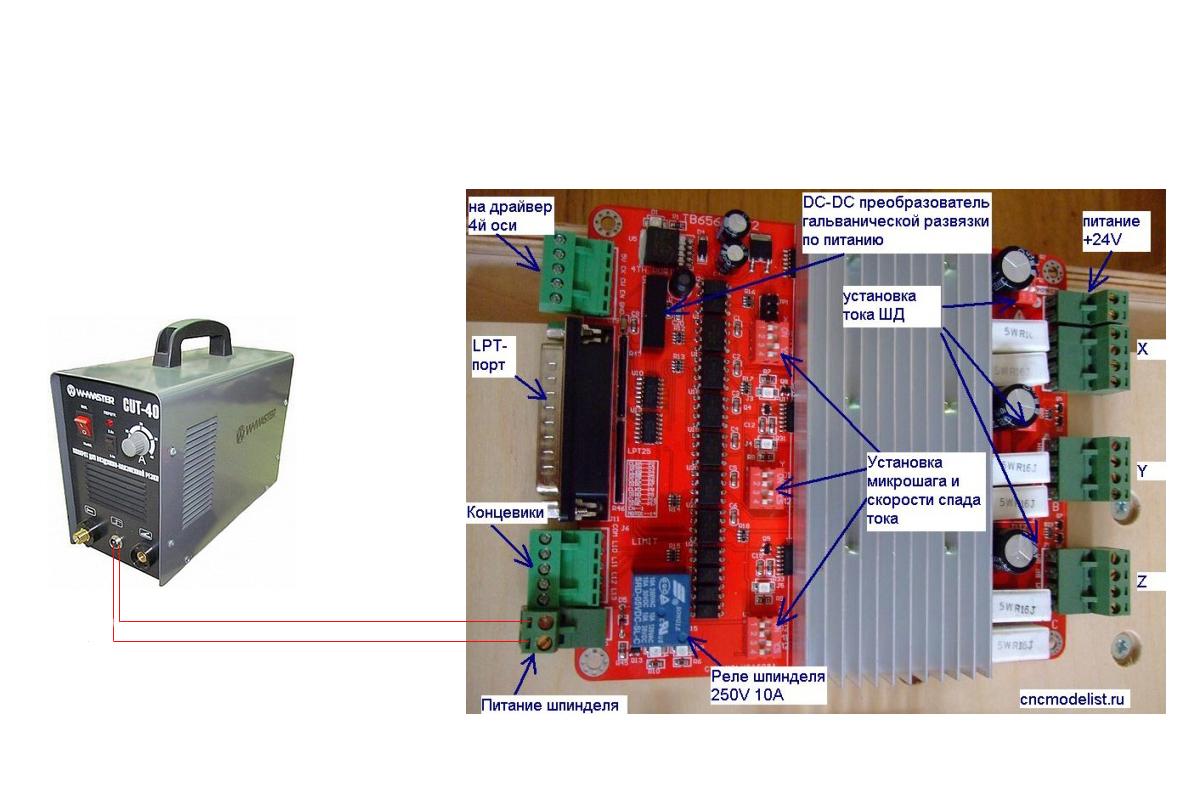

maxwinston писал(а):Нужна помощь в подключении аппарата воздушно-плазменной резки CUT-40 WMaster
А что значит "подключение"?
Чтобы можно было программно включать/выключать дугу?
Как это вообще в самом источнике тока плазмы сделано, как он должен подключаться?
Если надеешься, что тут у каждого пятого такой источник плазмы - то это не так.

michael-yurov писал(а):Как это вообще в самом источнике тока плазмы сделано, как он должен подключаться?
На источнике есть разъём
К нему подключается кнопка, установленная на плазмотроне.
Подключать можно без доп. реле.
Но плазморез - сильный источник помех, как поведет себя плата при работе источника сложно сказать.
Ну как бы да, чтобы контроллер сам включал дугу при исполнении УП и выключал её при завершении.
ok-evgenij я так понимаю, нужно вот так

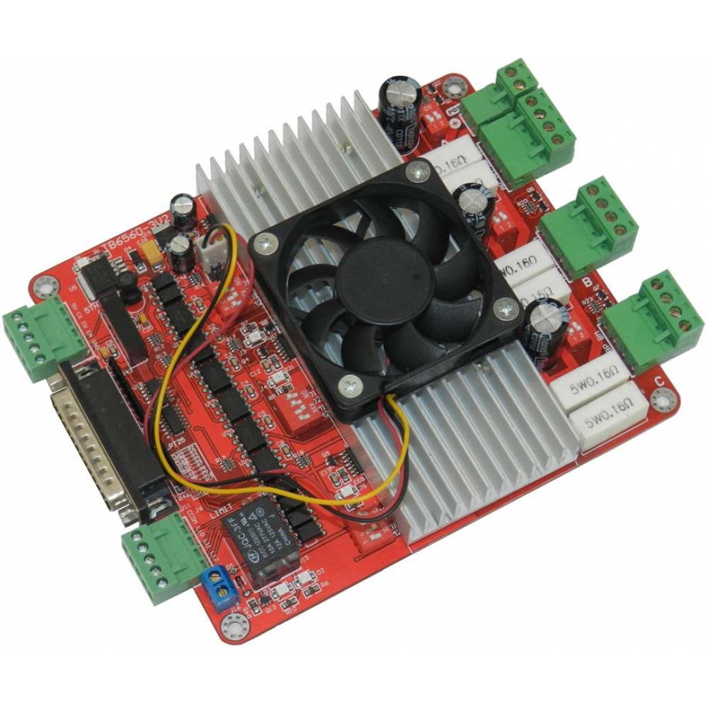

cncmybox
Сообщения: 305
Репутация: -19
Re: TB6560 - особенности настройки и работы
Сообщение cncmybox »
Здравствуйте!
Помогите новичку :)
Купил "синюю" плату. Диск из комплекта оказался сломанным. Соответственно, возникает проблема с подключением концевиков/е-стоп и остального доп-оборудования.
В сети находятся изображения и схемы подключения для такой "синей" платы:
Однако, моя плата выглядит по-другому:
кружочками отмечены отличия в разъемах.
Хэлп!

cncmybox писал(а):Здравствуйте!
Помогите новичку :)
Хэлп!
У меня такая же плата, как ее подключить не знаю, китайцы прислали инструкцию на плату с первого фото (((
Сообщения: 2893
Tomichspb писал(а):У меня такая же плата, как ее подключить не знаю, китайцы прислали инструкцию на плату с первого фото (((
Вам здесь надо глянуть
http://www.cnc-club.ru/forum/viewtopic. ... 45#p190443

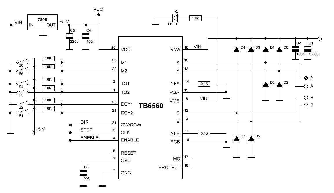

Здравствуйте. Нарисовал схему для TB6560 и двустороннюю печатную плату в формате LAY. Читал даташит, но английский язык понимаю плохо, пользовался переводчиком, поэтому есть некоторые вопросы.
1. Какова оптимальная частота работы шим. В интернете много схем с различными емкостями конденсаторов, которые задают частоту. я применил конденсаторы на 220 пикофарад по формуле частота примерно равна 190 KHz.
2. Как я на 17, 19 ножки вешается светодиоды, но не понял для чего, что они сигнализируют.
3. Есть ли смысл делать делать схему опторозвьязкы на плате драйвера, если развязка есть на предыдущей плате куда подключается LPT порт.
TB6560.JPG (7305 просмотров) <a class='original' href='./download/file.php?id=55013&mode=view' target=_blank>Загрузить оригинал (91.99 КБ)</a>

Сообщение raddd »
Главное!! минуса (земли) все земли сводить на плате в точку питания "звездой" если не хочешь что бы мотор превратился в соловья! если этого не учесть, то возникает возбуждение по частотозадающему кондеру.(беда красно-сине-зеленых многоосевых плат) там если помню в даташите даже подписано "аналог земля" "повер земля" или типа того... и печатка типовая вроде есть... вот ее надо перерисовать и добавить свои примочки.. если несколько осей на одной плате, тоже все питания звездой.
наличие на плате оптопары зависит от длинны и помехоустойчивости линии интерфейсная плата-драйвер.
и вообще если выбирать из микрух лучше ТВ6600
raddd

samodelkin_YouTube писал(а):2. Как я на 17, 19 ножки вешается светодиоды, но не понял для чего, что они сигнализируют.
protect (19) можно на Estop завести но эти микрухи сгорают обычно раньше чем там появится сигнал))))

raddd писал(а): и вообще если выбирать из микрух лучше ТВ6600
Я тоже это знаю. Так получилось что заказал три микросхемы TB5660, поэтому хочу для них сделать хорошую печатную плату.
Но думую что ТВ5660 гораздо лучше схем на основе L297 и других.
raddd писал(а): наличие на плате оптопары зависит от длинны и помехоустойчивости линии интерфейсная плата-драйвер.
Длина 10 -15 см. На счет помехоустойчивости не знаю.

ставь скоростную оптопару...
в основном используют "наборы" из китая по отдельности драйвера и интнрфески... работает...

Плату опторазвьязкы сделал вот такую. http://robozone.su/cnc-home/28-interfej ... zkojj.html
Печать для ТВ5660 скину позже, как буду дома. Посмотрите на плату скажете что не так.
Также думаю применить attiny13 вместе с реле, для задержки силового питания.
raddd
Сообщения: 1521
Репутация: 540
Откуда: Беларусь Минский р-н
Сообщение raddd »
РС817 не ах.. по скорости... а задржка должна быть не задержка а типа chrge pump/
. т.е. включать силу когда запущена программа..
samodelkin_YouTube
Сообщения: 6
Зарегистрирован: 30 июл 2015, 18:00
Сообщение samodelkin_YouTube »
raddd писал(а):РС817 не ах.. по скорости... а задржка должна быть не задержка а типа chrge pump/
Я думаю оптроны можно заменить на более скоростные. о задержке питания понимаю но не до конца, можете рассказать подробнее, дать ссылку на статью. Кто то воплощал такую задержку в схему на самом деле?
