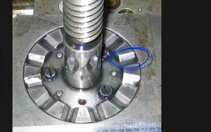

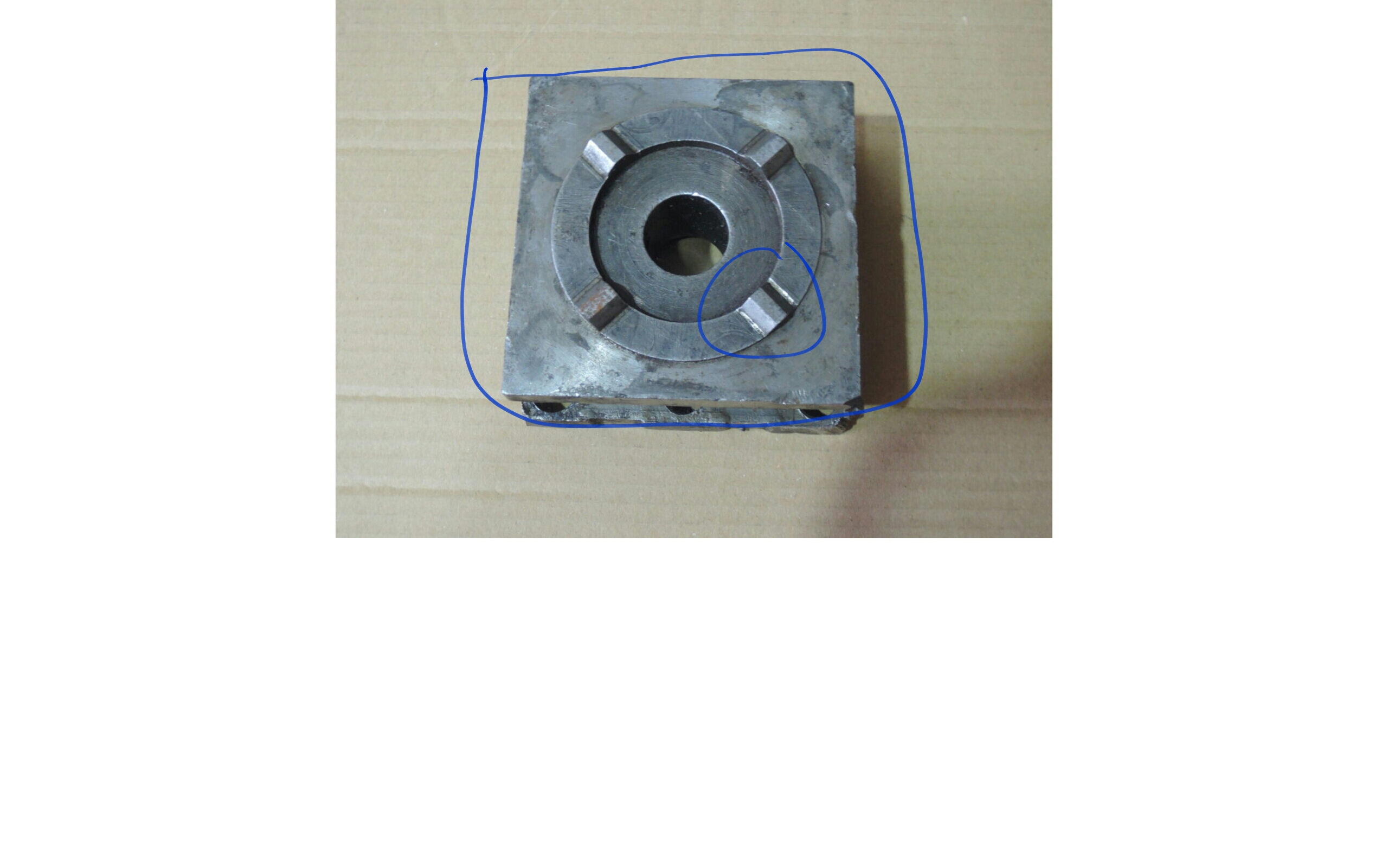

Видишь на картинке обевел паз?
В эти пазы входят ответные шипы которые на подошве резцедержки
Можно ставить под разными углами и хорошая фиксация от проворота

Вижу.
И у меня вывод один - только под определенными углами можно выставить, как сделаны пазы.
У меня очень примитивно всё и сильно усложнять не хочу. Мы говорим о ТВ-16.
То я смещаю резцедержку а не при точении чего либо.
Реально ли просто грубой наждачкой пройтись, что бы не скользило. Оно теперь похоже, как камень на льду...
Даже не трется, а скользит.

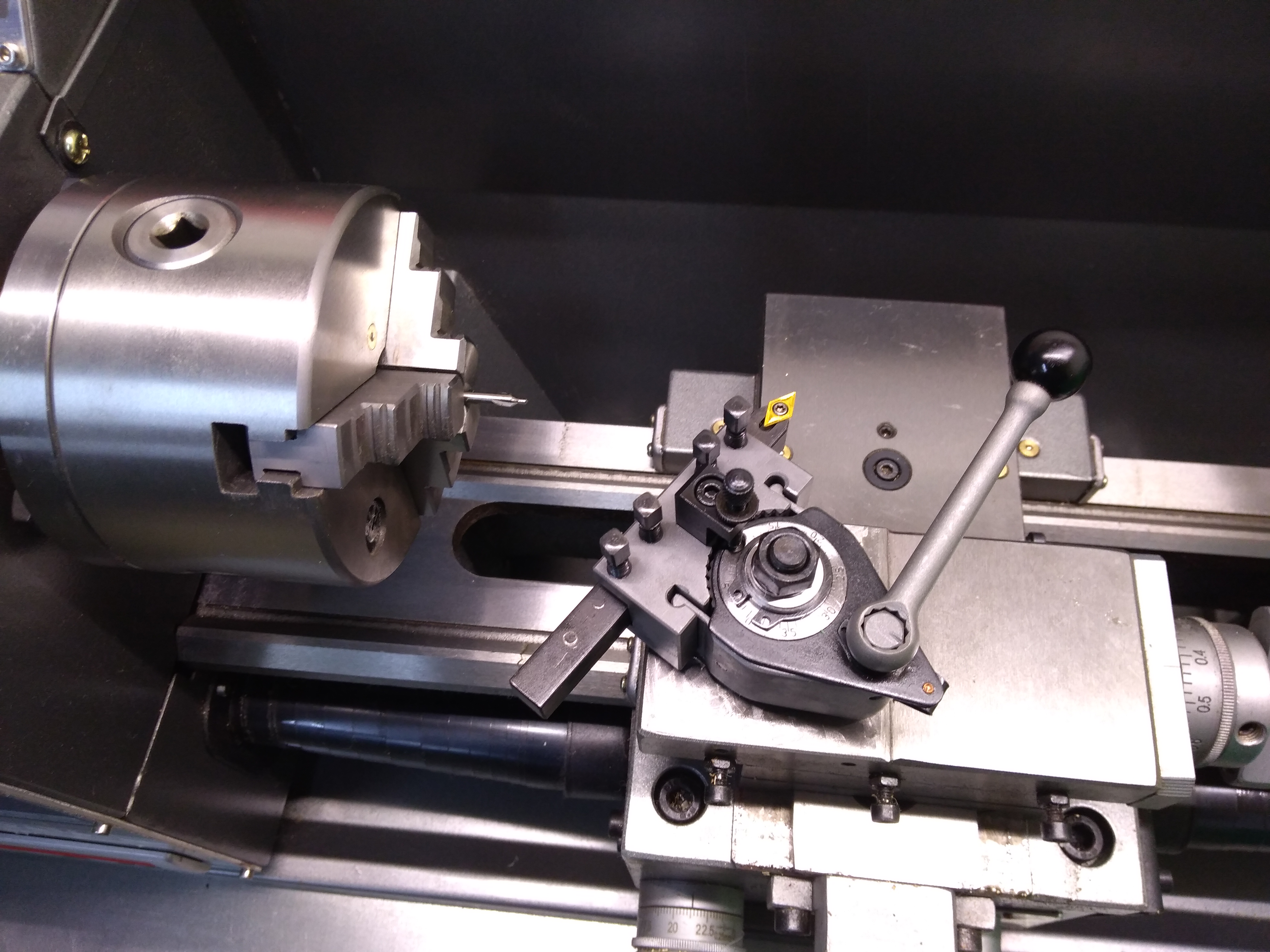

У быстросменных держателей резцов, не мало плюсов, вот например на днях получил новую вот такую:
P_20200201_141951.jpg (3255 просмотров) <a class='original' href='./download/file.php?id=176041&mode=view' target=_blank>Загрузить оригинал (3.03 МБ)</a>
можно на разные углы быстро выставлять, но вот для большого сьема не подходит, вот сравнение с родной
P_20200201_141936.jpg (3255 просмотров) <a class='original' href='./download/file.php?id=176048&mode=view' target=_blank>Загрузить оригинал (2.98 МБ)</a>
площадь прижима сильно отличается.

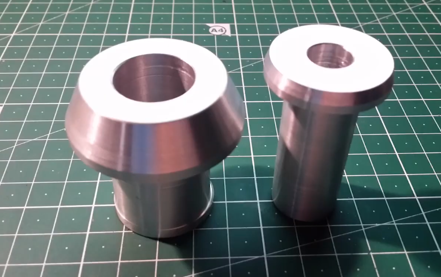

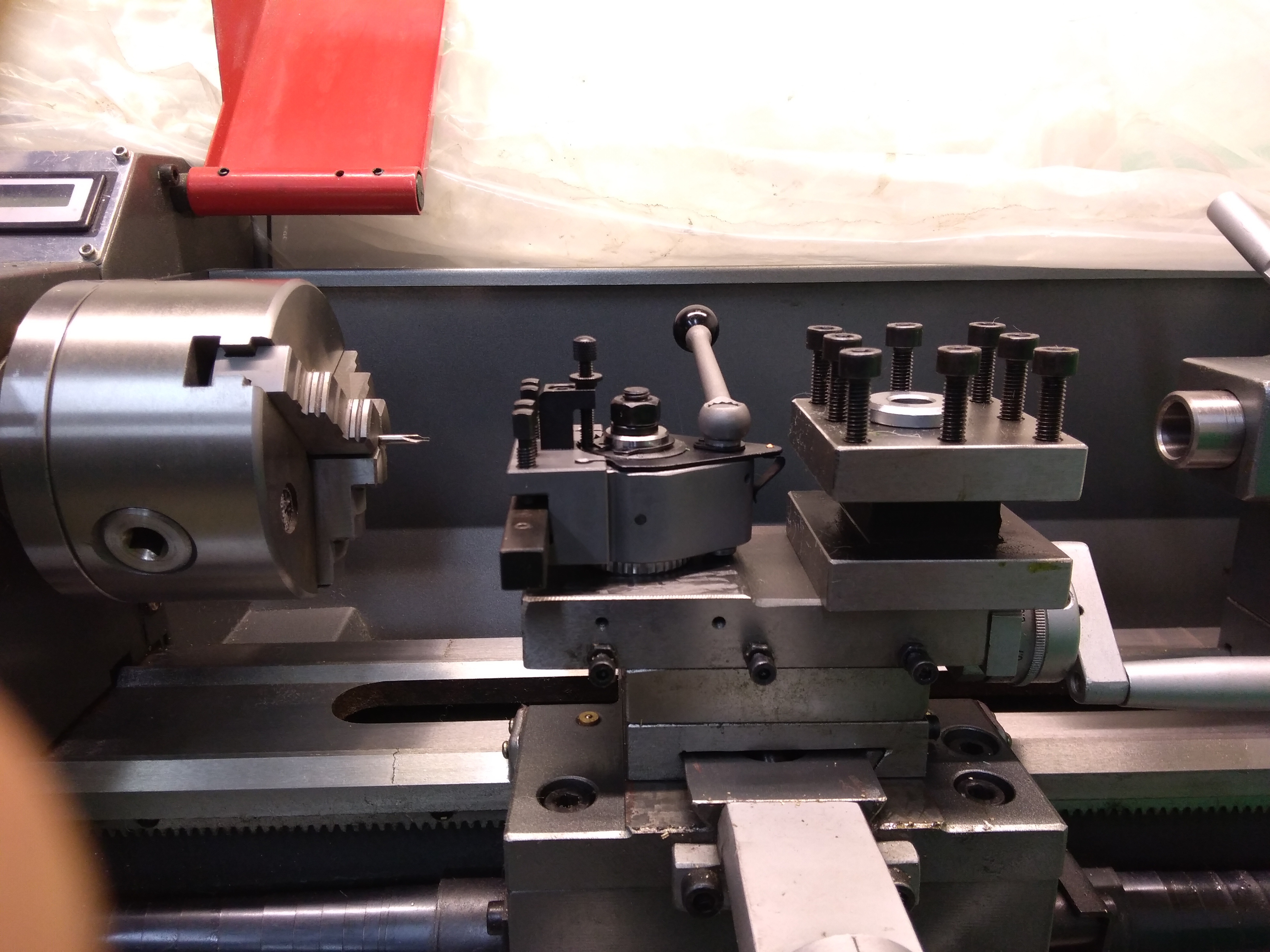

Всех благодарю за подсказки.
Тогда буду пробовать грубой наждачкой. (пазы мне просто негде сделать и не подходят для моих нужд)
Про деформацию не совсем понятно при зажатии.
Есть "втулка", которая прижимает резцедержку. В эту же "втулку" упирается эксцентриковая "втулка" под прямым углом. В момент затяжки приподымается на одну сторону? Оно же зафиксировано и полностью опирается на основание.
Всё это дело затянуто. И когда меняю инструмент, вся резцедержка со всеми втулками и ластохвостовой призмой проворачивается на 10-15 градусов.
Но это когда перестараюсь при зажиме нового инструмента...
Я с этой резцедержкой Д16Т делал съем 1мм на сторону (2 мм на диаметр.) Для моего станка это больше чем достаточно в автоматическом режиме.
