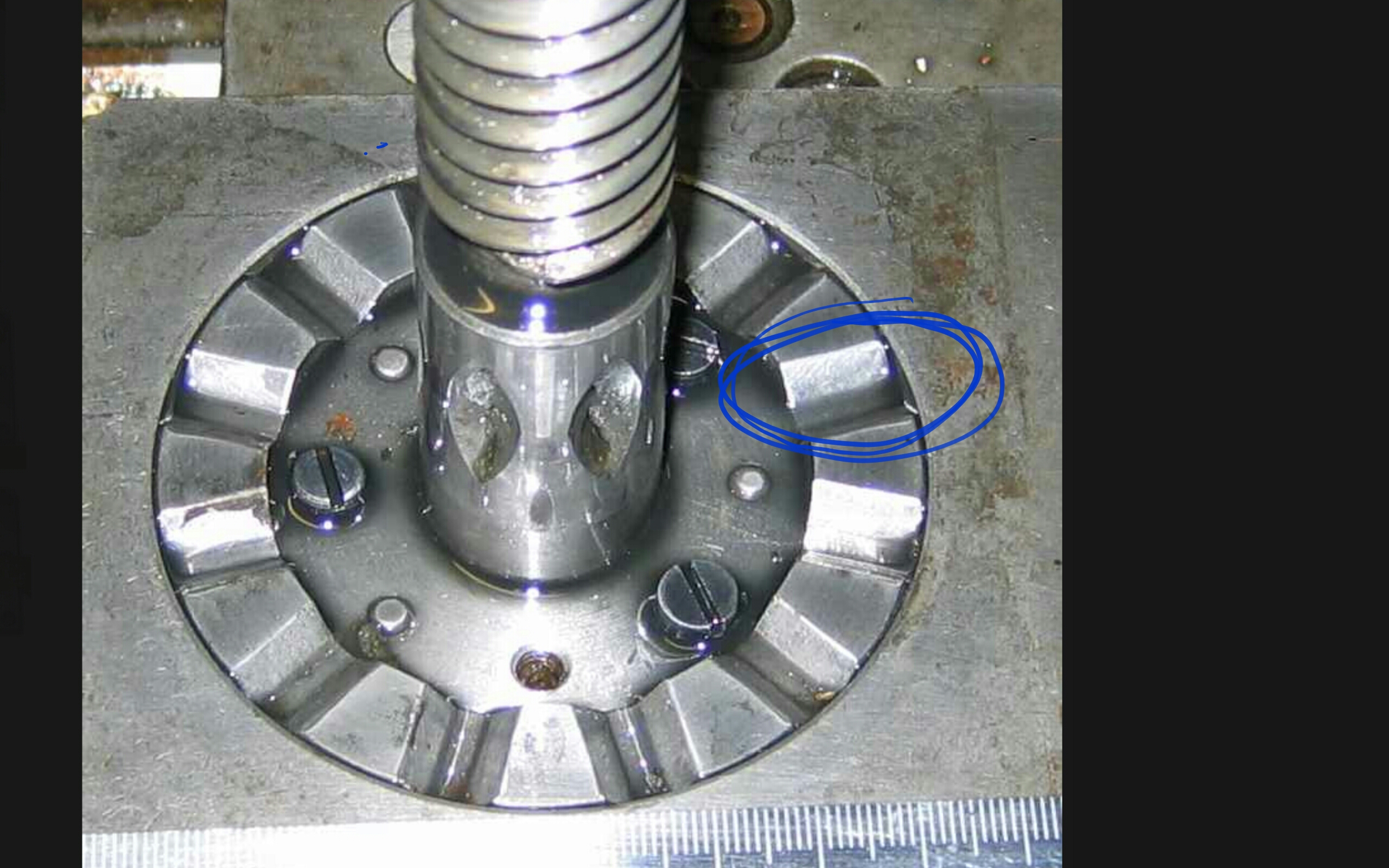

Re: ТВ-16 + эл. гитара (может потом и полноценный ЧПУ)
Не совсем понимаю, для чего это...
Мне нужна возможность выставлять блок с ластохвостом под любым углом.
А если в те лыски попадает что-то подпружиненное, то меня тоже не спасет от проворота при затяжке нового инструмента.
Ну или я не понял смысл всей конструкции.
Мне нужно, что бы после фиксации положения при смене инструмента не смещалось при затягивании нового инструмента.
При точении проблем нет.
Сам металл какой-то скользкий...
Ты же чуть выше спрашивал про резцедержалку от Ижа, я тебе дал ссыль где есть картинка
В 5 посте картинка
nik1 писал(а):Ты же чуть выше спрашивал про резцедержалку от Ижа, я тебе дал ссыль где есть картинка
В 5 посте картинка
Ок.
Благодарю!
Но принцип работы всё-равно не понятен...
Видишь на картинке обевел паз?
В эти пазы входят ответные шипы которые на подошве резцедержки
Можно ставить под разными углами и хорошая фиксация от проворота
nik1 писал(а):Видишь на картинке обевел паз?
Вижу.
И у меня вывод один - только под определенными углами можно выставить, как сделаны пазы.
У меня очень примитивно всё и сильно усложнять не хочу. Мы говорим о ТВ-16.
То я смещаю резцедержку а не при точении чего либо.
Реально ли просто грубой наждачкой пройтись, что бы не скользило. Оно теперь похоже, как камень на льду...
Даже не трется, а скользит.

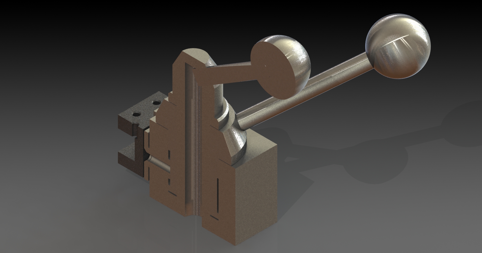

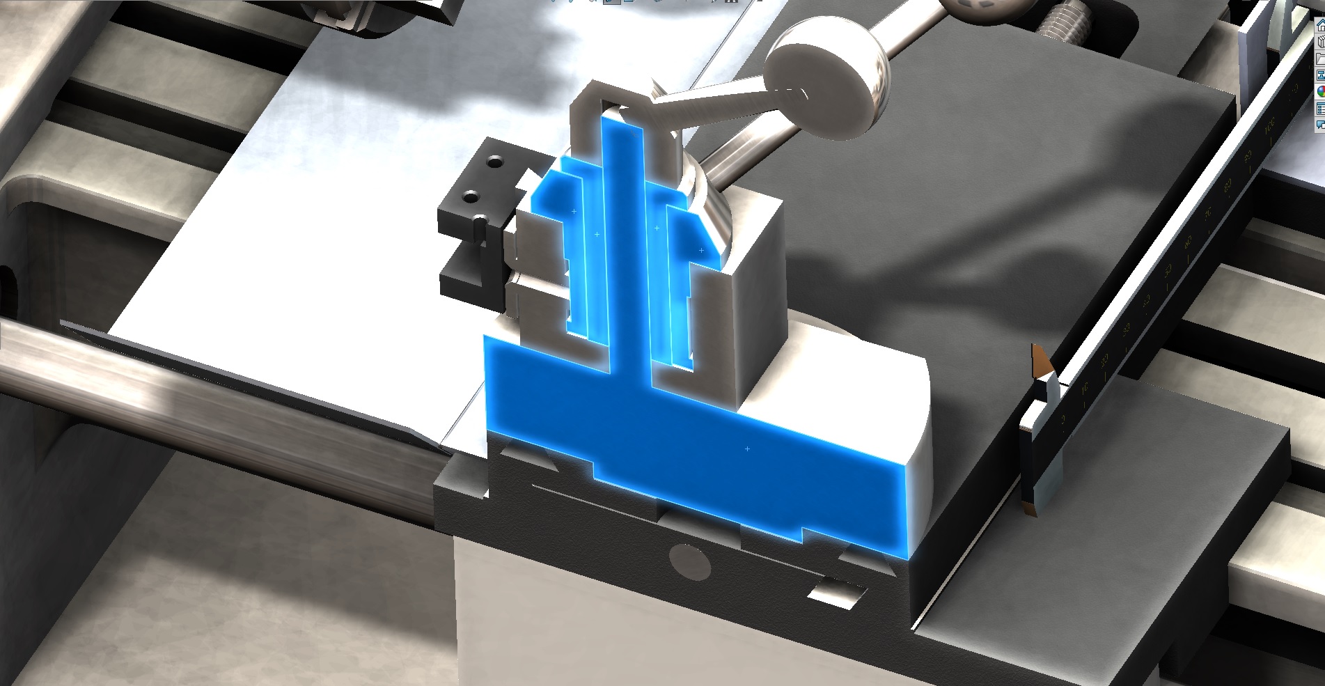

QCTP_001.JPG (3235 просмотров) <a class='original' href='./download/file.php?id=176049&mode=view' target=_blank>Загрузить оригинал (679.39 КБ)</a>
QCTP_002.jpg (3235 просмотров) <a class='original' href='./download/file.php?id=176050&mode=view' target=_blank>Загрузить оригинал (370.85 КБ)</a>
Всех благодарю за подсказки.
Тогда буду пробовать грубой наждачкой. (пазы мне просто негде сделать и не подходят для моих нужд)
Про деформацию не совсем понятно при зажатии.
Есть "втулка", которая прижимает резцедержку. В эту же "втулку" упирается эксцентриковая "втулка" под прямым углом. В момент затяжки приподымается на одну сторону? Оно же зафиксировано и полностью опирается на основание.
Всё это дело затянуто. И когда меняю инструмент, вся резцедержка со всеми втулками и ластохвостовой призмой проворачивается на 10-15 градусов.
Но это когда перестараюсь при зажиме нового инструмента...
Я с этой резцедержкой Д16Т делал съем 1мм на сторону (2 мм на диаметр.) Для моего станка это больше чем достаточно в автоматическом режиме.
