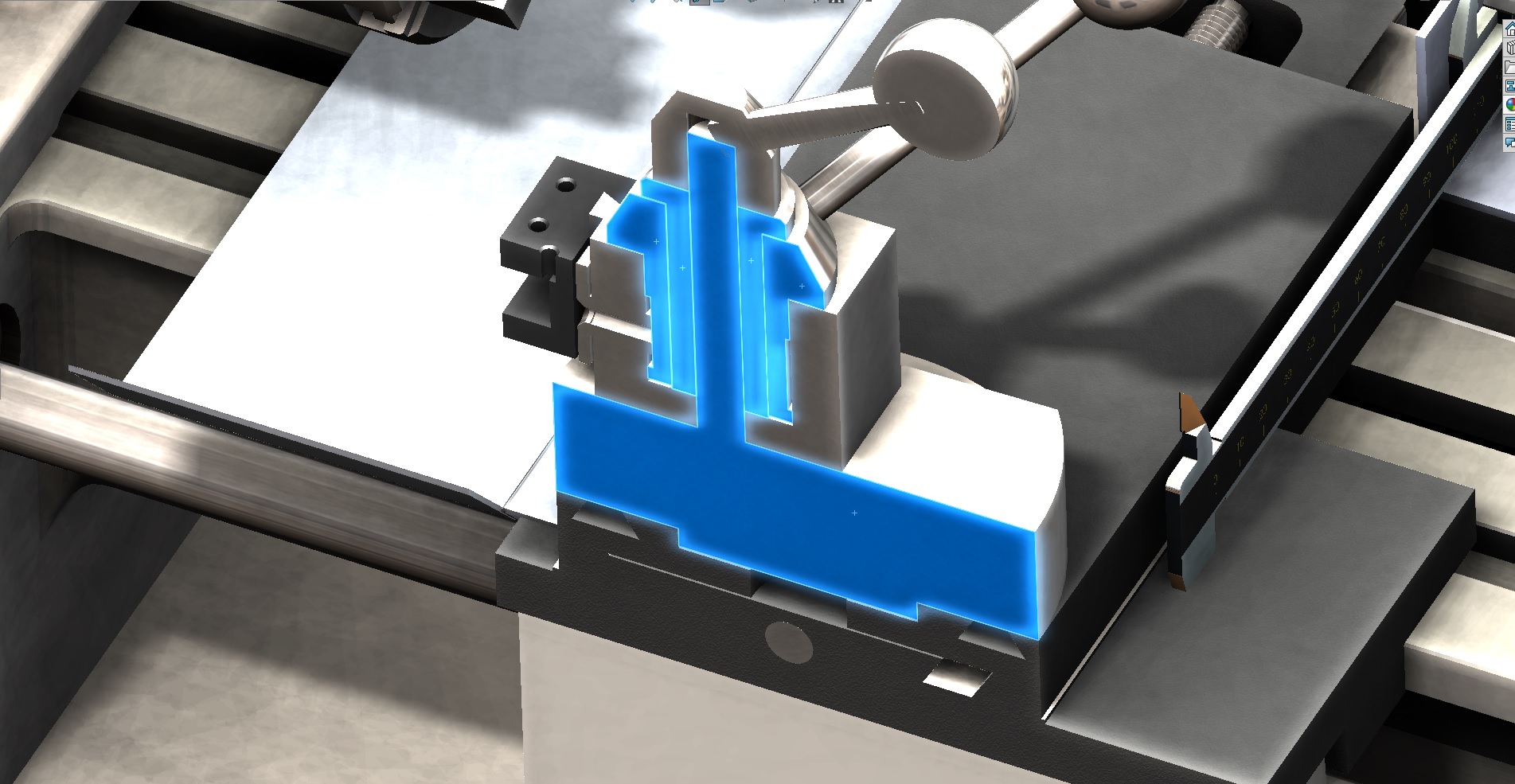

Мне нужна возможность выставлять блок с ластохвостом под любым углом.
А если в те лыски попадает что-то подпружиненное, то меня тоже не спасет от проворота при затяжке нового инструмента.
Ну или я не понял смысл всей конструкции.
Мне нужно, что бы после фиксации положения при смене инструмента не смещалось при затягивании нового инструмента.
При точении проблем нет.
Сам металл какой-то скользкий...

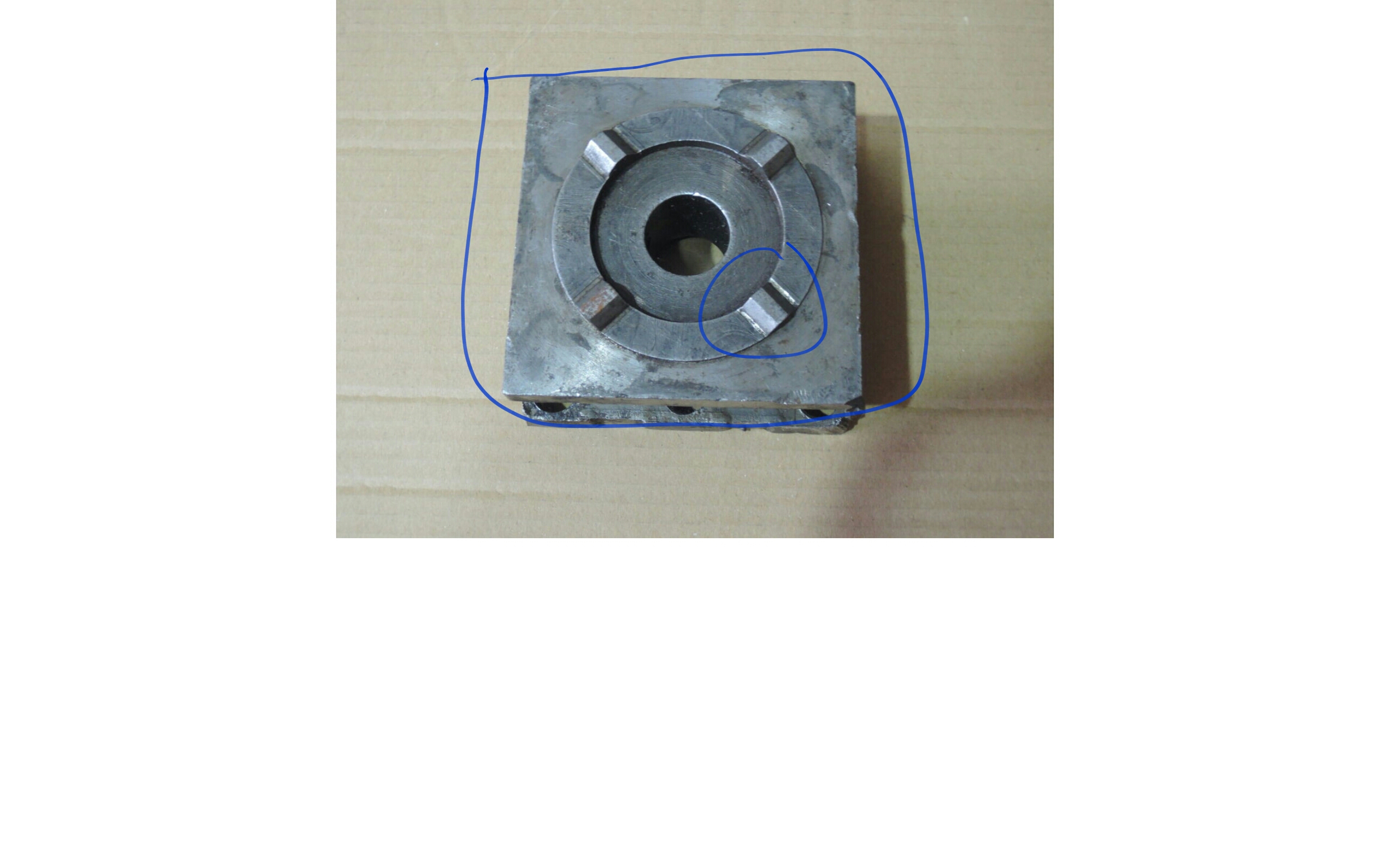

Re: ТВ-16 + эл. гитара (может потом и полноценный ЧПУ)
Видишь на картинке обевел паз?
В эти пазы входят ответные шипы которые на подошве резцедержки
Можно ставить под разными углами и хорошая фиксация от проворота
nik1 писал(а):Видишь на картинке обевел паз?
Вижу.
И у меня вывод один - только под определенными углами можно выставить, как сделаны пазы.
У меня очень примитивно всё и сильно усложнять не хочу. Мы говорим о ТВ-16.
То я смещаю резцедержку а не при точении чего либо.
Реально ли просто грубой наждачкой пройтись, что бы не скользило. Оно теперь похоже, как камень на льду...
Даже не трется, а скользит.
Сообщение AlekseySP »
Поставь ограничительные штифты или капни локтайтом.
Сообщения: 2098
Тоже столкнулся с кручением такой резцедержки, но у меня еще круче - она ставилась на выступ для родной резцедержки. Сейчас пока не использую. Вообще у них площадь снизу маловата для агрессивных режимов. Могут только по соточке-две снимать. По крайней мере та которая у меня из алюминия.
Как вариант добавить снизу стальное основание с заходом резцедержки внутрь (сделать в основании карман по форме низа) с большей площадью контакта. Думаю пластинки в 7-10мм хватит, но следует учитывать что сама резцедержка поднимется миллиметров на 5.
Как по мне, чем сильнее вы ее тяните при зажиме , тем сильнее ее деформируете и она жмет все меньшей поверхностью
Можно намазать краской и посмотреть отпечаток
Себе бы я запарился на вариант с пазами , у него тоже есть свои плюсы помимо жесткой фиксации
Пазы можно сделать меньше размерами и больше по количеству, если нужно вращать резцедержку на много углов установки
Если делать шипы-пазы, то наверное стоит сделать многозаходную резьбу на затяжном штыре, как собственно сделано на Ижах
С шершавой поверхностью по идее должно меньше прокручиваться, но тут только пробовать
